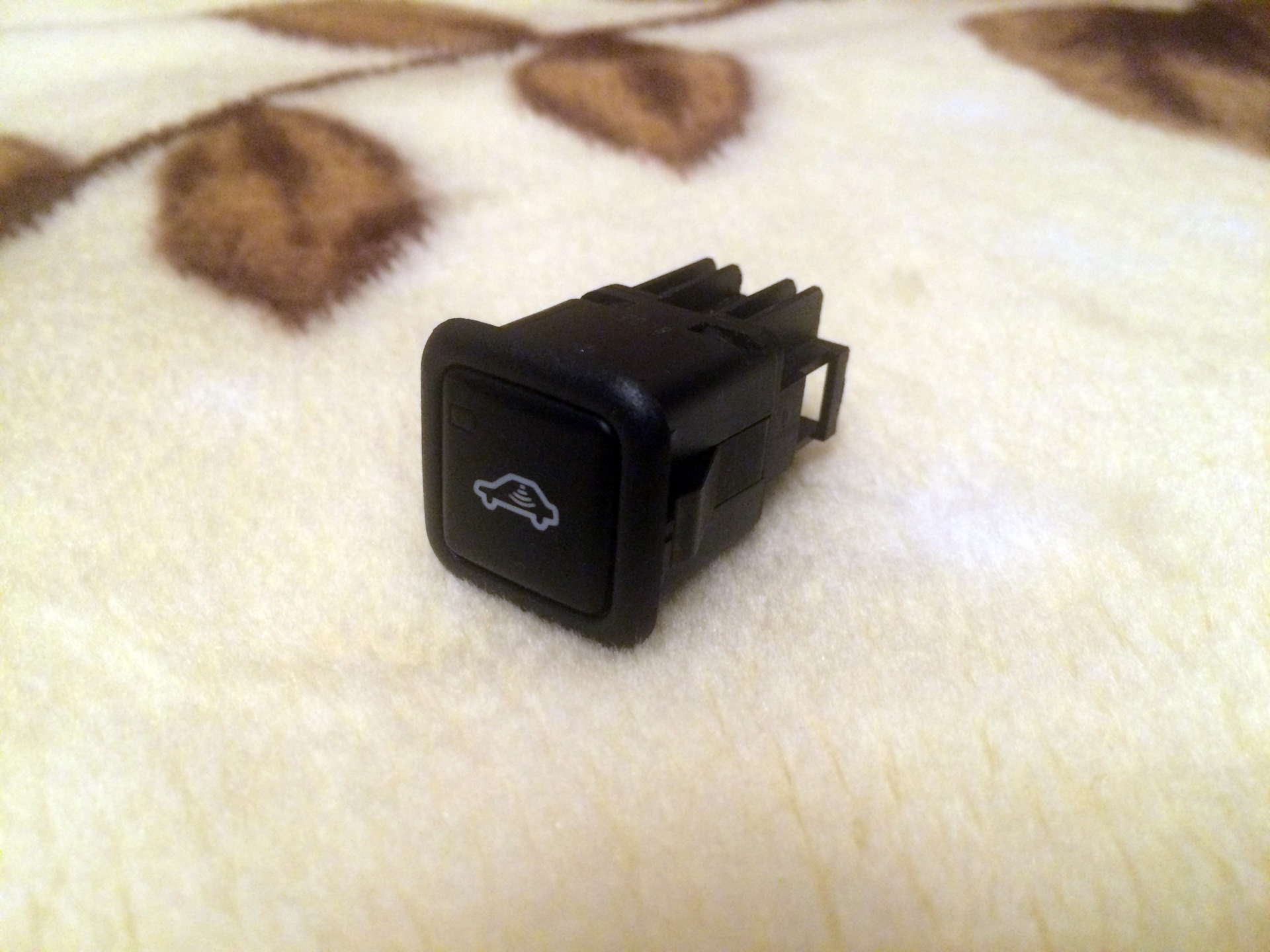

Кнопка отключения мониторинга салона без индикатора, который показывает деактивирована ли система.

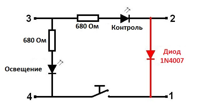

Просто добавив диод 1N4007 в цепь можно, по крайней мере, сделать, чтобы загорался встроенный красный контрольный светодиод на лицевой стороне выключателя при нажатии кнопки.
Достаточно легко добавить диод в жгут проводов, но т.к. в кнопке достаточно места, то лучше добавить диод внутрь кнопки, так сделал я.

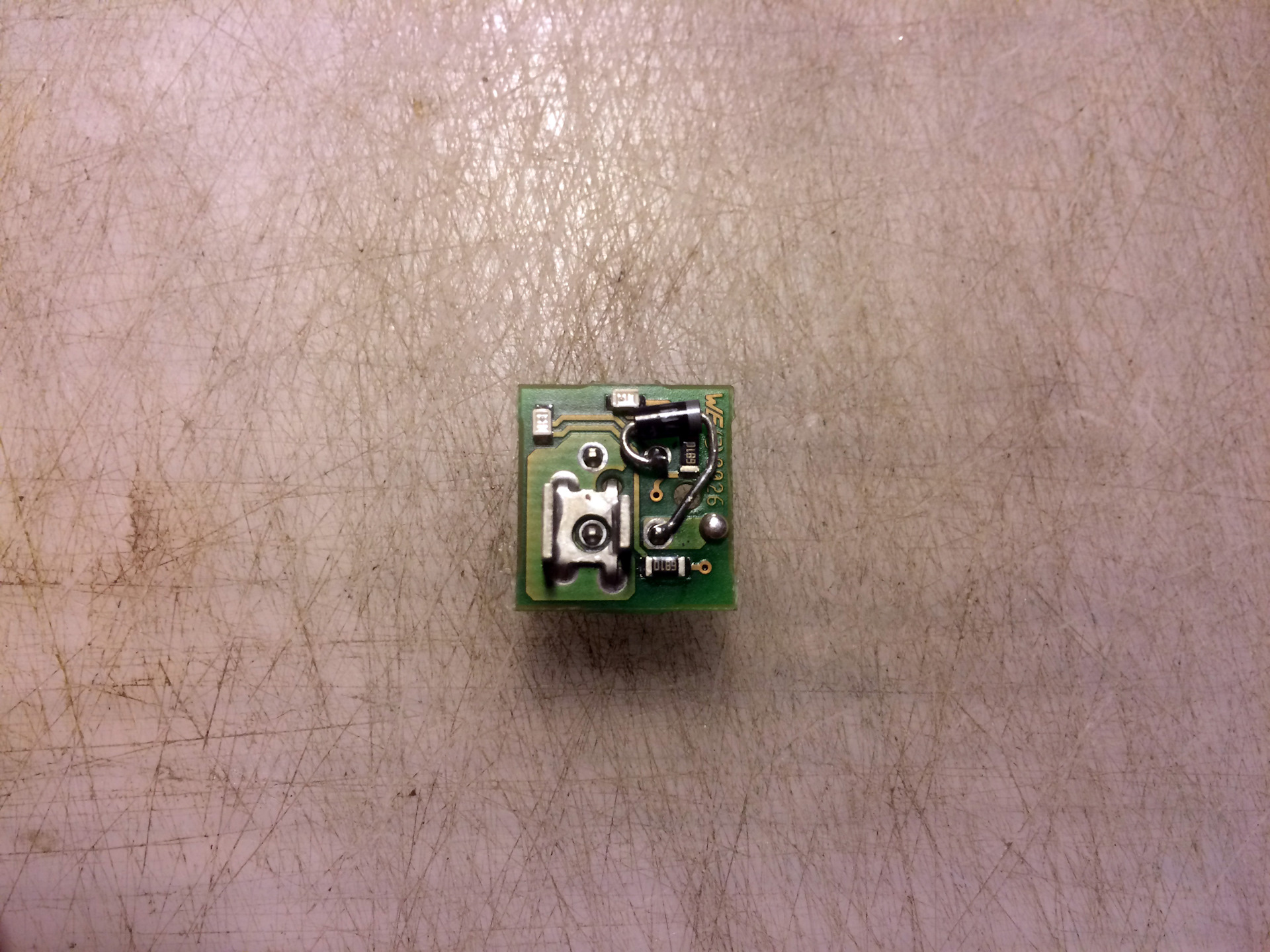

Диод должен быть подключен между контактами 2 и 1 кнопки, как показано на схеме.
Эта схема для кнопки 4B0 962 109 A01C. Кнопки с другими заказными номерами могут быть с другой внутренней схемой!

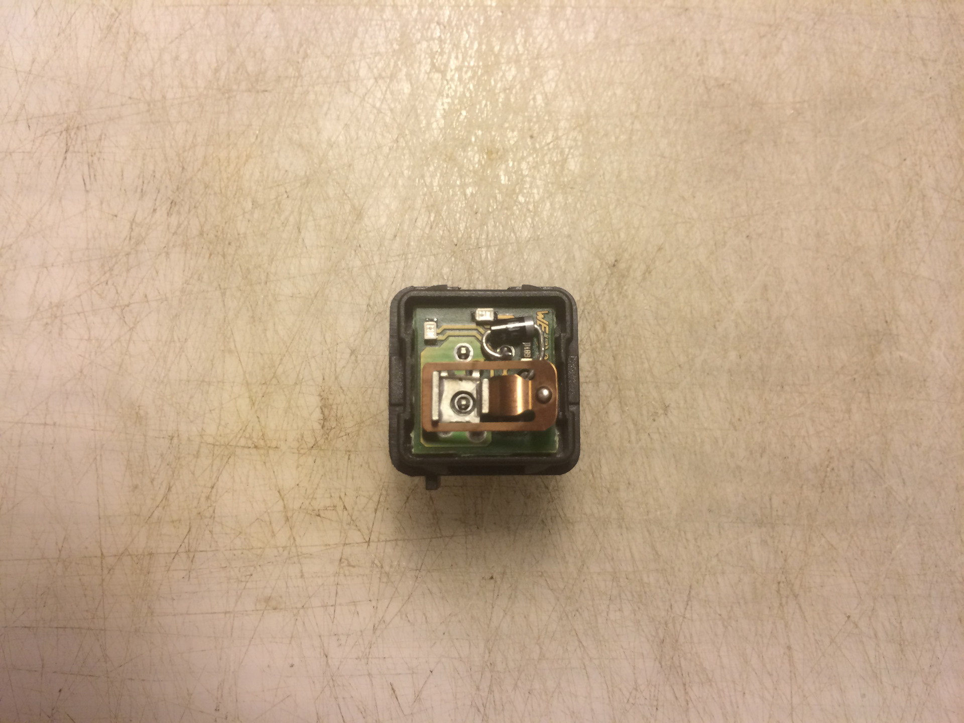

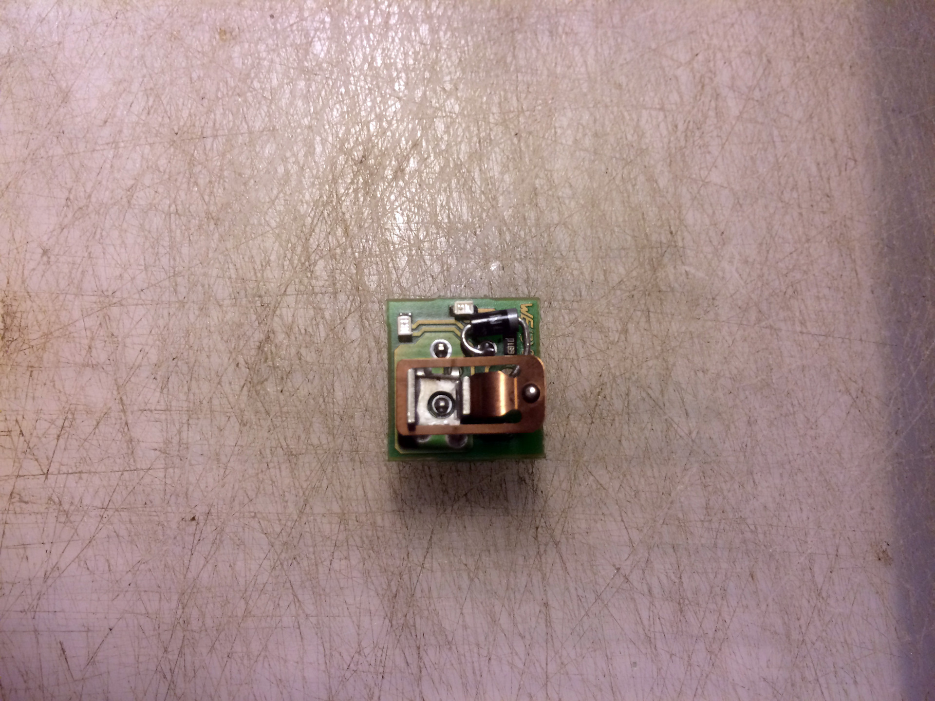

До доработки

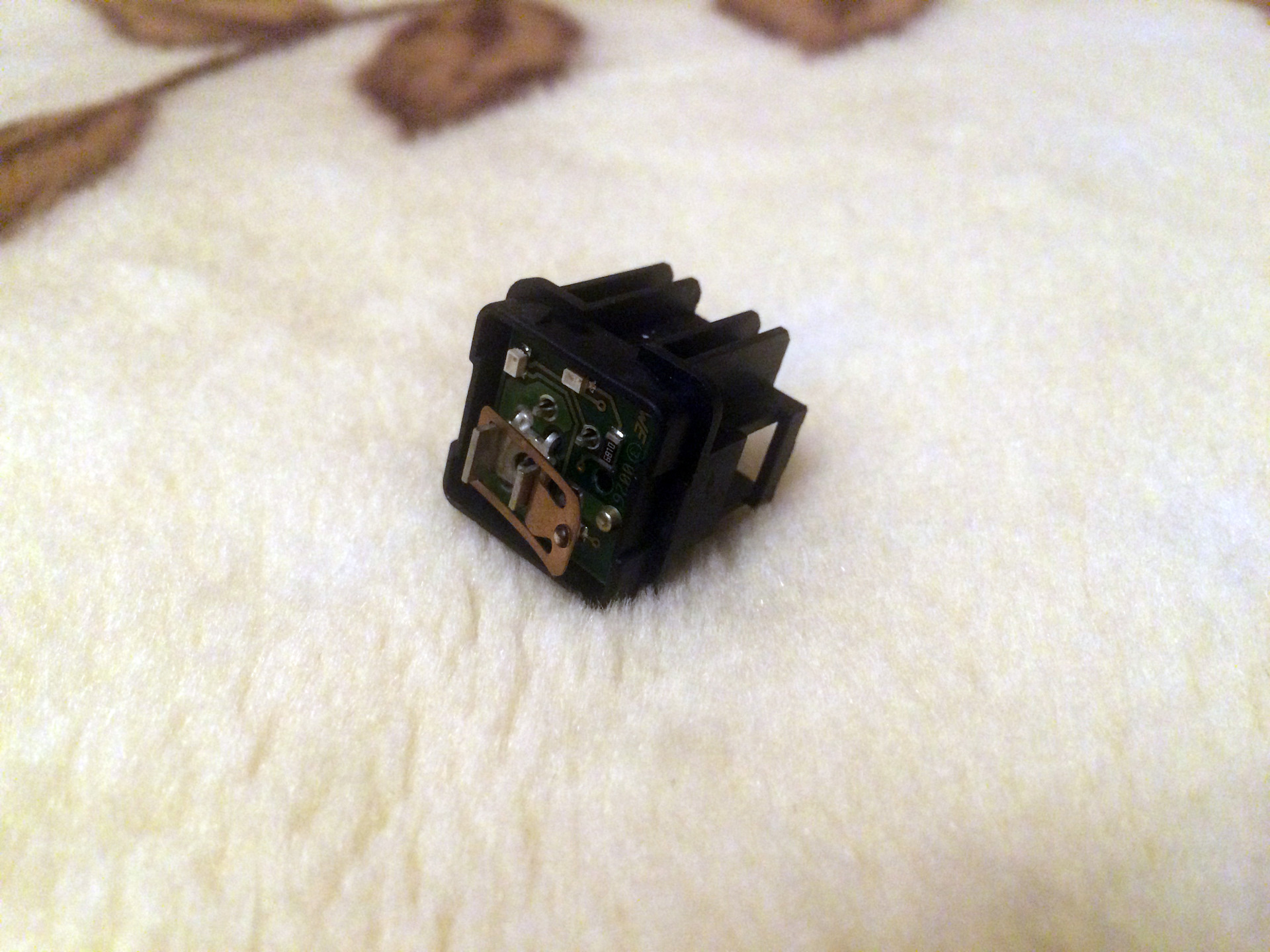

Довольно много места между печатной платой и собственно кнопкой. Но нужно убедится, что после сборки диод ничему не будет мешать.
Установил диод. Убедитесь, что направление тока через диод правильное (катод/анод правильно подключены).

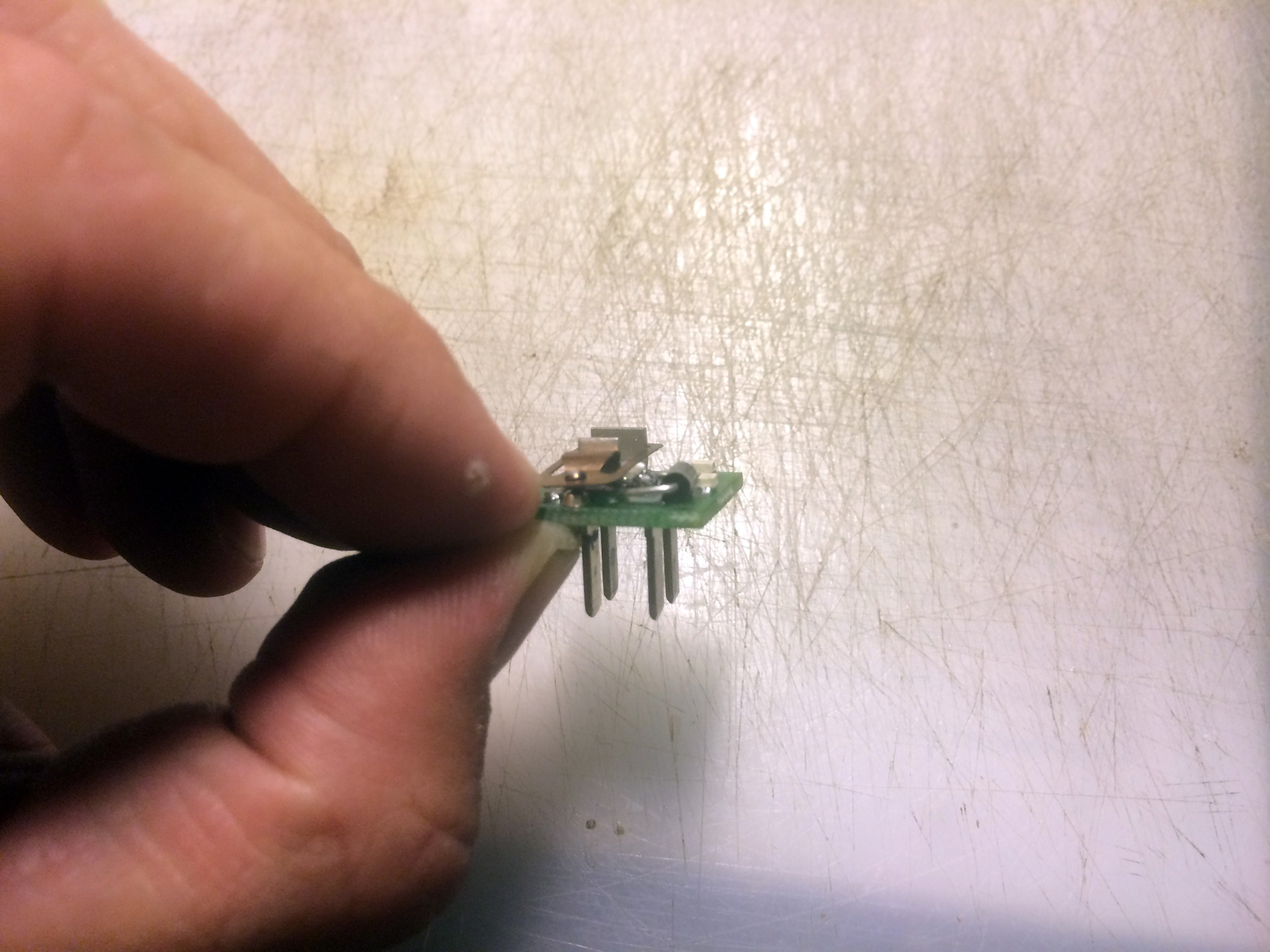

Пару моментов на которые нужно обратить внимание:
Убедитесь, что имеется достаточно места для механизма "качелька", чтобы он работал должным образом.
Особенно убедитесь, что ножки диода под «качелькой» не контактируют с ней (в обоих её положениях).
Так же нужно расположить диод как можно ближе к плате, чтобы исключить затемнение им светодиода подсветки кнопки.
При данном подключении светодиод работает при Выключенной системе мониторинга салона.
На картинке ниже обычный символ показывающий, что система выключена:
При нажатии кнопки будет загораться диод подтверждающий действие:
При отпускании кнопки, светодиод погаснет полностью, но, теперь у вас есть подтверждение того, что операция прошла успешно!
