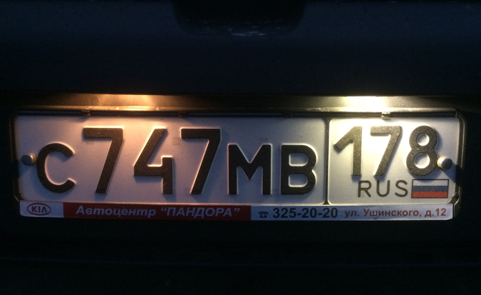

Ну, погнали! Первое с чего я решил начать это свет автомобиля. В данном посте речь пойдет про замену ламп подсветки номера. Необходимость замены штатных ламп на светодиодные пришла практически сразу дабы придать автомобилю "законченность" в световом оформлении: в комплектации Luxe и выше в режиме габаритов все внешнее освещение автомобиля выполнено с использованием LED источников света кроме… подсветки номерного знака. Кроме того, на белом кузове свет ламп накаливания, отдающих желтизной, выбивается из общей картины.

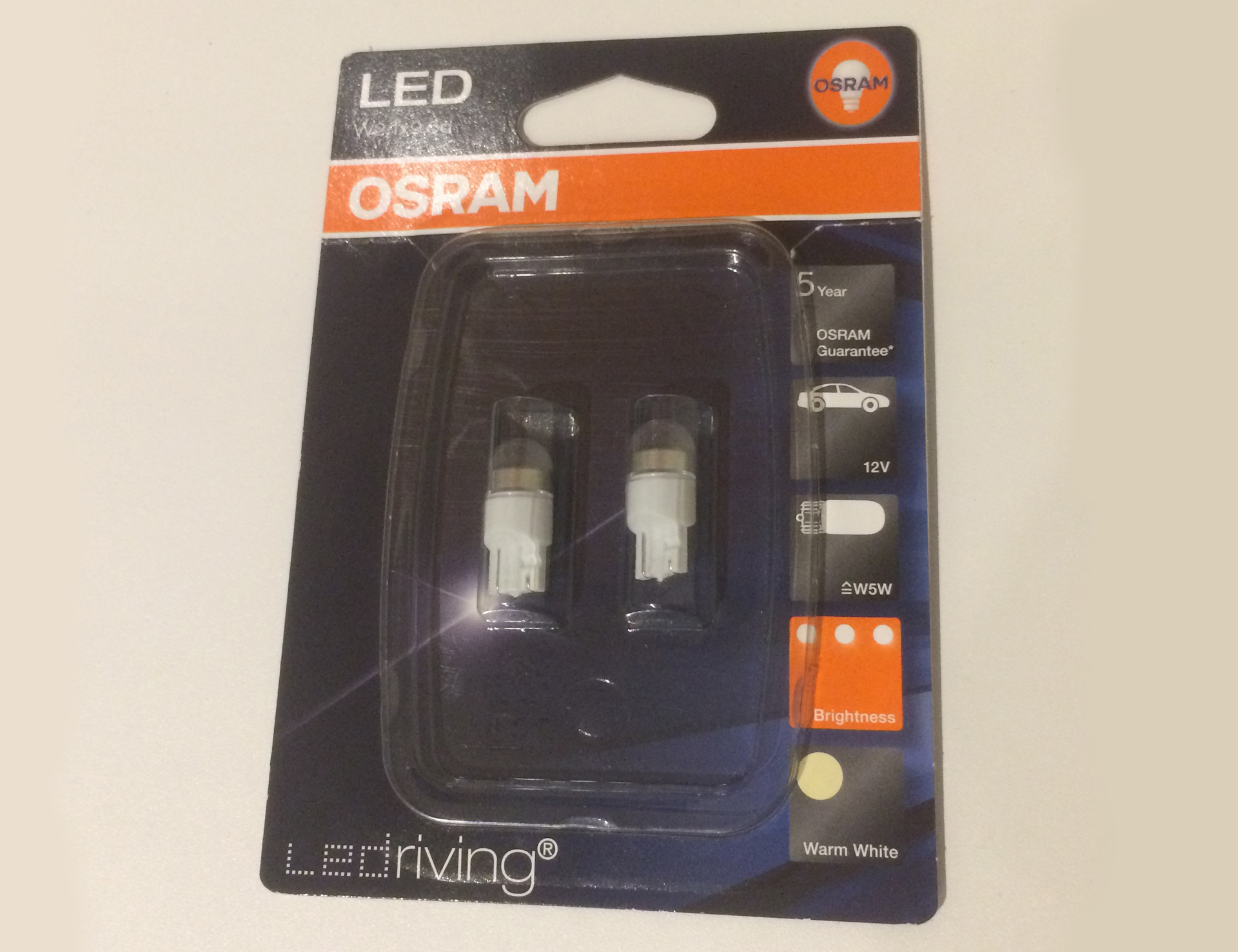

Учитывая свой не самый лучший прошлый опыт с дешевыми китайскими светодиодными лампочками выбор был сделан в сторону фирменных брендов, известных своей продукцией, в данном случае на серию OSRAM LEDriving PREMIUM. Для цоколя W2.1×9.5d OSRAM предлагает два варианта ламп W5W (T10) с тёплым (4000K) и холодным (6000K) белым светом. В идеале хотелось бы 5000K, но раз приходится выбирать взял с тёплым свеченем. Ради интереса, как обычно, сравнил заявленные характеристики с реальными.
OSRAM LEDriving Premium W5W 4000K
Парт — 2850WW-02B
Заявленная мощность — 1 Вт, реальная — 0,7 Вт.
Стоимость — 937 руб./пара
Парт для ламп 6000K — 2850CW-02B
Лампы выполнены очень качественно, имеют встроенный стабилизатор напряжения и не чувствительны к полярности. Никаких ошибок после их установки не появилось, правда я не уверен, что в наших машинах вообще есть функция, указывающая на перегоревшую лампочку, как на VAG'ах.

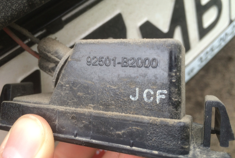

Для замены необходимо извлечь плафон освещения, аккуратно надавив плоской отверткой на язычок с левой стороны.
