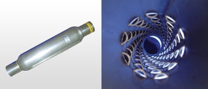

Вообще пламегаситель ставиться вместо катализатора т.к. "обеспечивает повышенную мощность двигателя, увеличивает обороты и улучшает динамику езды".
Значит вырезали катализатор, вварили гаситель и двигателю стало заметно легче набирать обороты! И звук по-агресивнее стал! теперь нужно разобраться с чеком ! для начало скинуть попробую а там увидим !

Какой стороной ставить, как у тебя на 1 фото и другой по ходу выхлопа?
у тебя чё две лямбды ?
да! одна после гофры, 2ая перед пламягосителем

ну вот сбросили мне ошибку и теперь не каких проблем ! уже 2 суток и не чего не горит !
насчет чего именно сказки то ?!)
Таких сказок в описании пламегасителя я еще не встречал))
обманки ставили?)
нет не че не ставил ! как есть так и переварили просто замена ! ну лямду также заваривали ! ошибка горит скинуть времени нет!
просто чек вроде как поэтому и горит, лямбды мозги долбят)
