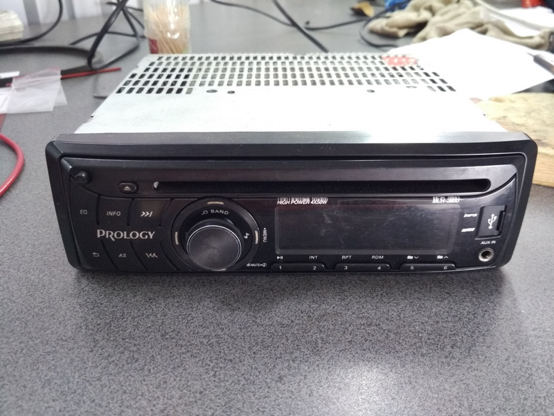

С машиной мне досталась "бормоталка" Prology CH-380U
ЮСБ вход у неё есть, на передней панели, но флешки не читает.
Как сказал предыдущий хозяин (а он на Пони отъездил почти пару лет) — не читаела и у него.

При внимательном осмотре источник обеих проблем был найден — окислы на разъёме съёмной передней панели.
Промывка и очистка дала результат — на кочках магнитола перестала самовыражаться.
Но проблема с ЮСБ осталась.
Если прижать панель рукой — флешка читается, но стоит панель отпустить — сразу выбивает ошибку.
Короче, контакты разъёма "подустали" и просто очистка мало что изменила, именно для режима ЮСБ.

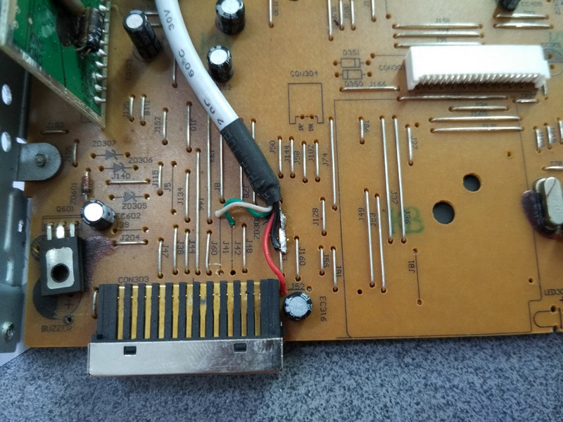

Кто не в курсе — практически на всех головах контакты гнезда ЮСБ идут транзитом на разъём панели, а уже оттуда на процессоры-контроллеры.
То есть физически обработчик ЮСБ находится на основной плате.
Дальше просто — вызваниваем нужные дорожки внутри магнитолы и припаиваем ЮСБ провод.Возможность в дальнейшем использовать ЮСБ на передней панели я откинул вообще (выпаял перемычки j41 j42) — незачем собирать помехи

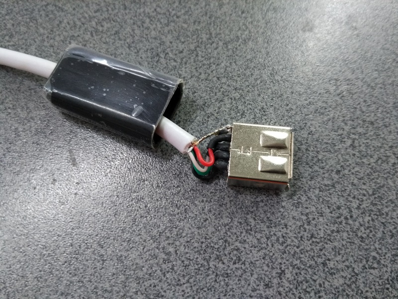

На ответную часть кабеля напаиваем гнездо-маму.
Я рекомендую использовать гнёзда "под заливку", они более надёжные.

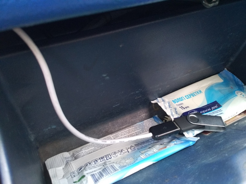

Всё, получился USB вход в бардачке.
Магнитола заиграла вполне прилично, неожиданно хорошо, как для для китайского барахла.

Крутяк, как у людей получилось.напрягает торчащая флэха!Супер!)
Переделай, там несложно
