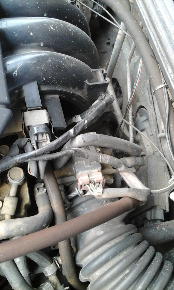

Не могу ни как найти причину почему на ХХ (прогретый двиг) обороты 500-600?
Как следствие вибрация двигателя и т.д.
Что было сделано что бы устранить данный недуг:
0."Переобучение ДЗ"
1.Заменил все фильтры в баке
2.Убрал фильтрики из ТНВД и форсунок (поставил доп. фильт перед ТНВД)
3.Снял и почистил форсунки на стенде
4.Проверка ТНВД (4.4-5.2)
5.Заменил топливный насос
6.Снял почистил ДЗ
7.Пробовал ставить другой мозг от галанта (эффект такой же)
8.Заменил МАФ (исчезли провалы в мощности с 2х до 3х тысяч оборотов)
9.Заменил свечи BKR5EKUD на BKR6EKUD (двиг стал работать, кажется, ровнее)
10.Заменил наконечники на катушках зажигания
11.Заменил АКБ (стоял с 2009 года, совсем зимой перестал крутить)
12.Заменил 1й лямбда зонд (не помогло)
13.Поставил обманку на 2й лямбда зонд (так как ему пришел маленький пушистый зверек пи***ц)
14.Менял бенз 92-95-98 и заправки Лукойл, Газпром, Роснефть, Сибнефт (все тоже самое) пока выбрал самое оптимальное сочетание 95й от Роснефти
Далее еще намечается…
15.Чистка впуска и ЕГР (может поможет)

Ну что от вибрации избавился? Если да то каким образом
да избавился, поставил 4g63T и все вибрации нет =)
Это мудрое решение👍🏻
У всех двигателей gdi вибрация больше чем у обычного, а тут ещё и свап, возможно нужно подушки переделать
Второй это не лямбда, а датчик температуры прогрева катализатора, и обманка ему не обязательна. А сколько оборотов ты хочешь? 600 это рабочий хх джидая.
Хотел поставить себе 94, а теперь не знаю стоит ли.) А двигатель от чего и номер тнвд какой?
Двигатель от Dion CR6W, номер ТНВД хз… В чем сомнения ставить 94 или нет ?
Да смотрю вибрации я у всех.) А ты драйвер форсунок менял?
Драйвер форсунок стоит родной от этого двигателя (не менял)
Я забил…) подушку поменяю правую еще и все.
а сам датчик, не знаю как правильно называется, регулировал? он на впуске стоит, отвечает за обороты, его во вольтажу выставляют
нет, что за датчик, заинтриговал второй день ищу этот заветный датчик и что там можно покрутить =)
дроссельная заслонка что ли?
Да, на дроссельной заслонки стоит
