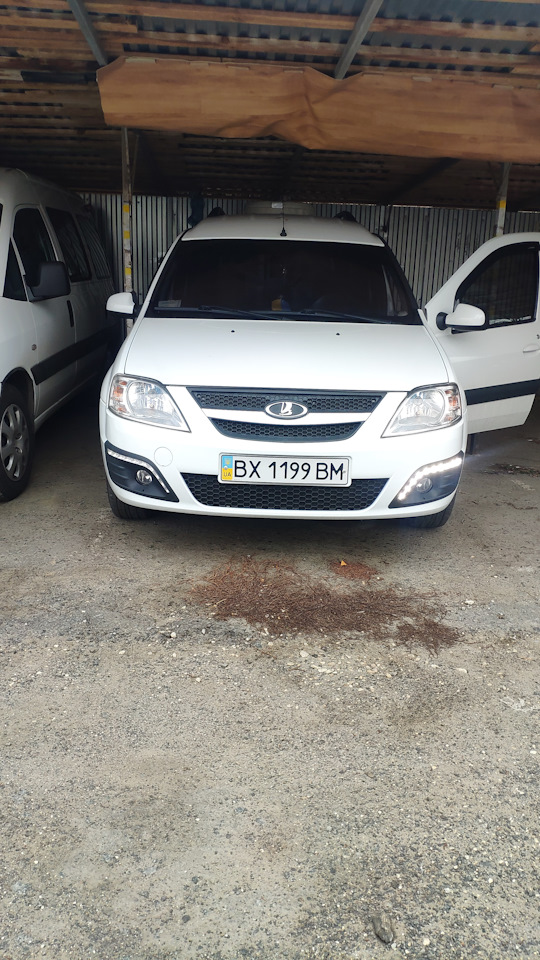

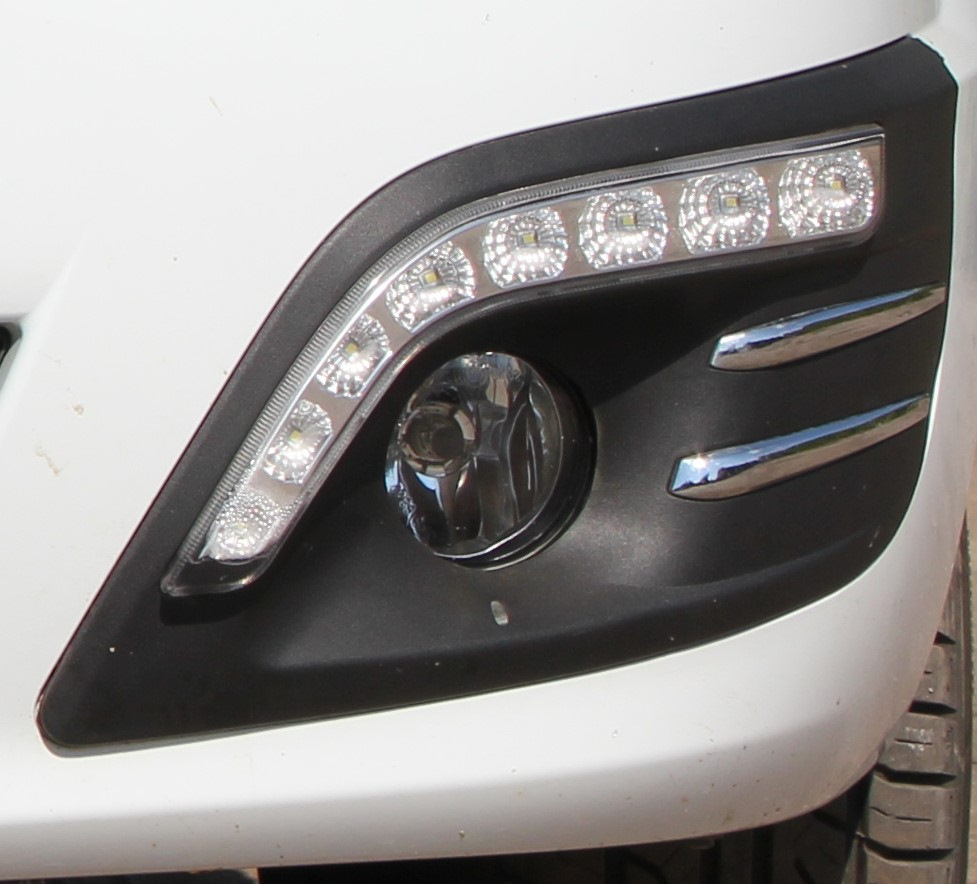

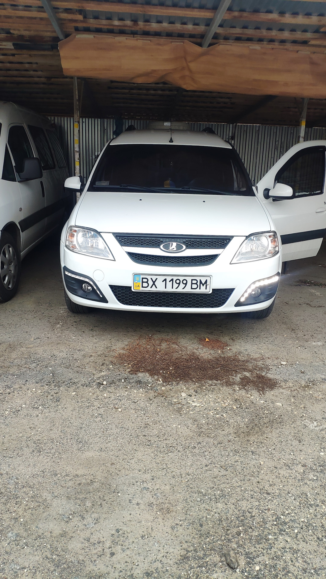

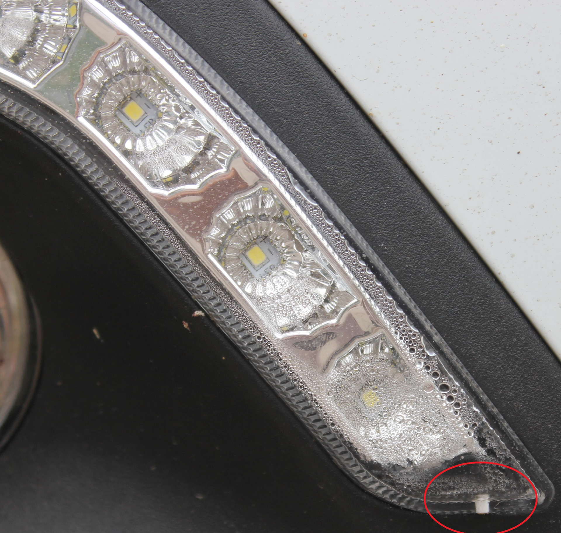

Случайно заметил что немного запотели ДХО, оказалось не просто запотели а несколько миллиметра влаги набралось
. Пока просверлил отверстие внизу, просохнет буду разбираться .
Выяснилось виновато качество сборки . Оптика посажена не на герметик а судя по всему на простой клей, который потерял свои свойства . Оптика отклеила более чем на половину . Разобрать полностью не получилось . Хорошо просушил, проклеил Космофеном а сверху прошёлся Титаном .

Стекло плохо приклеено или крышка для замены лампочки неплотно прилегает или в районе разъёмов питания негерметично или где-то трещинка пошла (для китайпрома самый верный вариант). Лучше всего немного силикагеля (пакетики от обуви или кошачий наполнитель) заложить куда-нибудь :) На драйве вагон и маленькая тележка таких записей. А вот дренажные отверстия наоборот будут влагу внутрь запускать.
Дырочка для того чтоб просохли, потом замажу . И надо посмотреть провода может они пропускают . Есть предположение что вода попала после того как попал несколько раз под сильнейший ливень при температуре воздуха далеко за 30 градусов . У меня на тринашке ДХО тоже запотели но там через несколько лет, исправил, разобрал и сменил герметик он и был виноват, на заводе неравномерно заложили .

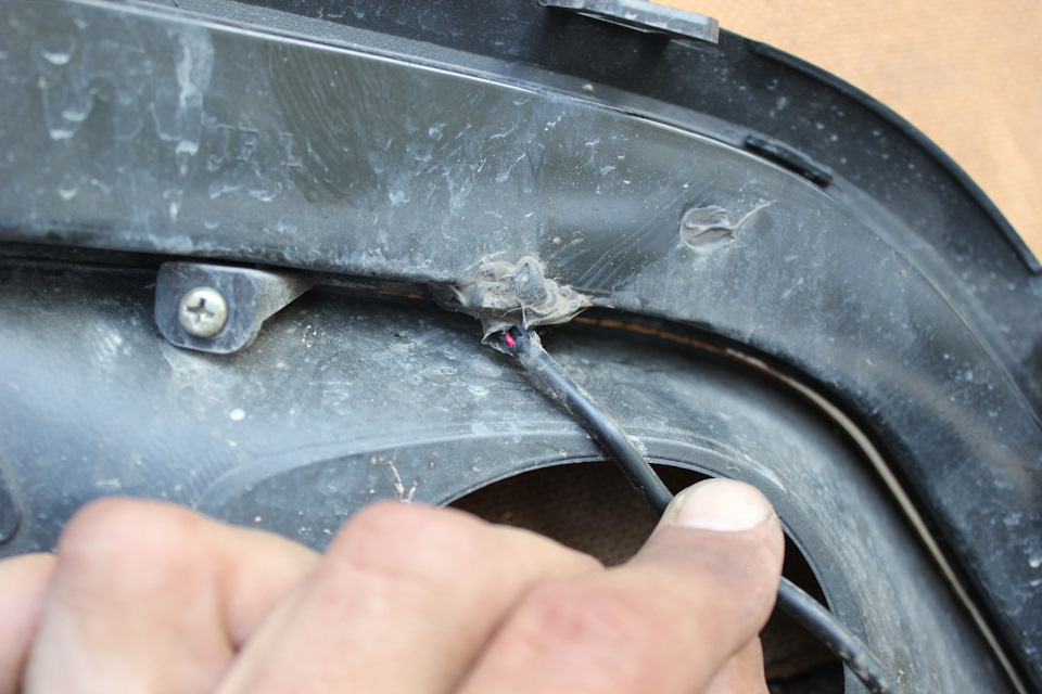

Всё банально просто, жёсткий герметик и вибрация сломали изоляцию на проводах, вот через эту тещину и попала вода
И ещё химикаты с дороги…
Оказалось эта трубка не причём, оптика от корпуса отклеилась, клей дрянь полная . Разобрать не удалось, просушил и проклеил космофеном а сверху ещё герметиком "Титан" прошёлся . Месяц с нашей отвратительной погодой, сухие, не капельки влаги ! ! !
У меня вот тоже фара левая запотевает. Уже всё испробовал, видимо, придётся фару снимать и исследовать герметичность стекла
Я снял и дунул в ту дырочку что просверлили . Сразу не понял а вернее не поверил, что продувается без всякого сопротивления, настолько оптика отклеилась
