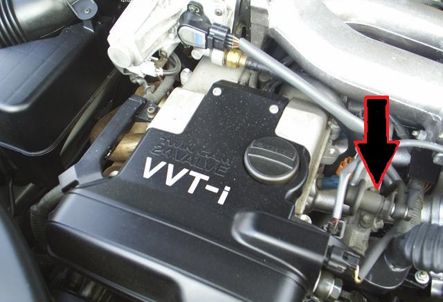

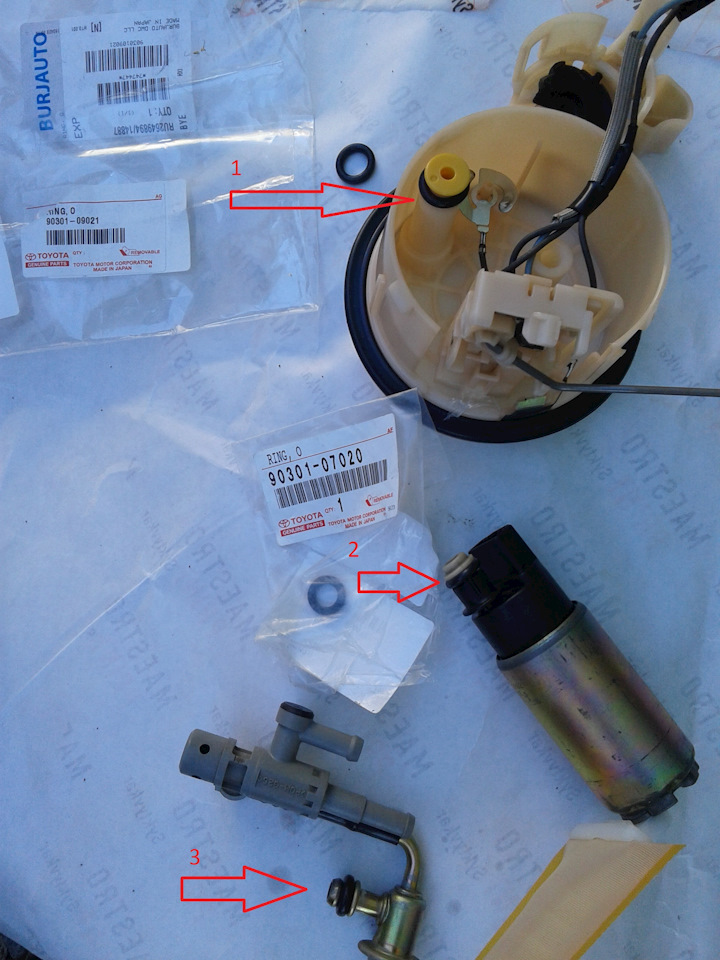

2.Замена фильтров топливной системы. Два фильтра в баке и пару резинок, особое снимание обратил на резинку, на которую одевается втулка или колечко, как правильно не знаю, на фото стрелкой (фото не моё). – Результат отрицательный!
3.Итак, момент истины ))) Батя с самого начала мне твердил про этот клапан на рампе, но мне же через всё нужно было пройти прежде чем открутить три болта и поставить со старого мотора этот клапан)) "2328046010 — Регулятор давления топлива"
Поставил этот клапан и всё стало отлично! Заводится всегда с пол пинка)))

еще в баке — 23020-70010, тоже вроде как регулятор давления топлива
возможно я его не верно устанавливаю. регулятор давления топлива, который в баке
как это не верно)) там в принципе по другому не получится, он просто не встанет на свое место
да я уже не знаю, что сделать, чтоб бензостанция работала четко!
как вариант найти марка такого же марка, только исправного и посмотреть как у него всё установлено, да и попробовать на время его детали установить
в Екб их всего 20 шт. из них часть с Бимсом. Но не каждый даст разобрать свою бензо-станцию.
тогда попроси, кто будет менять фильтр в баке, чтоб побольше фотографий сделали, как и что установлено
