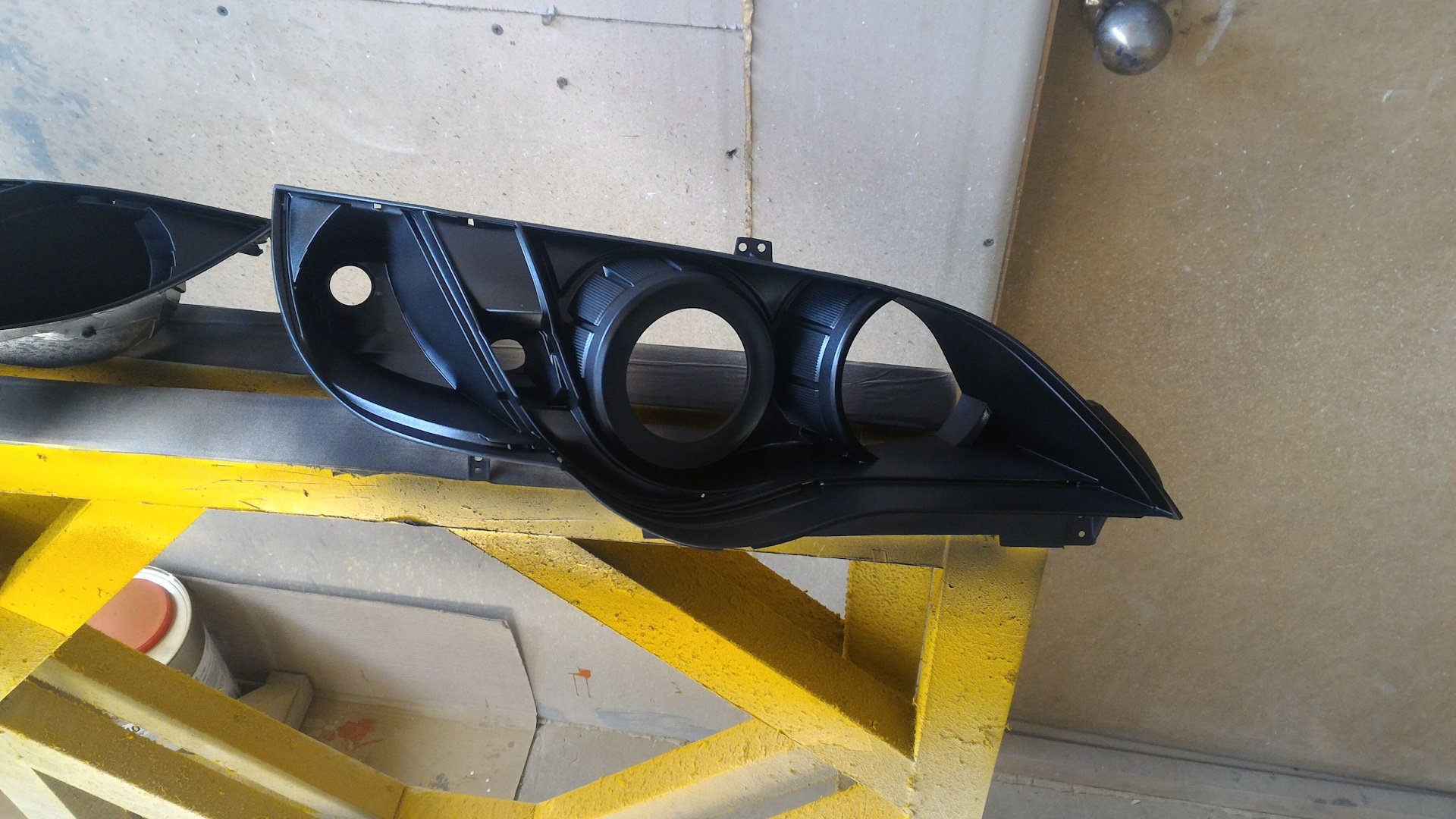

7) скручиваем маску (далее снимаем слезу и нижнюю ресничку
8) следом 1мм сверлом куда собирался крепить анг.гл. сделал отверстия для страховочных креплений и насверлил выводы проводом от ленты и анг.гл. так, что бы видно не было
9) следом выкраска маски в черный матовый цвет (красилось в своей малярке)

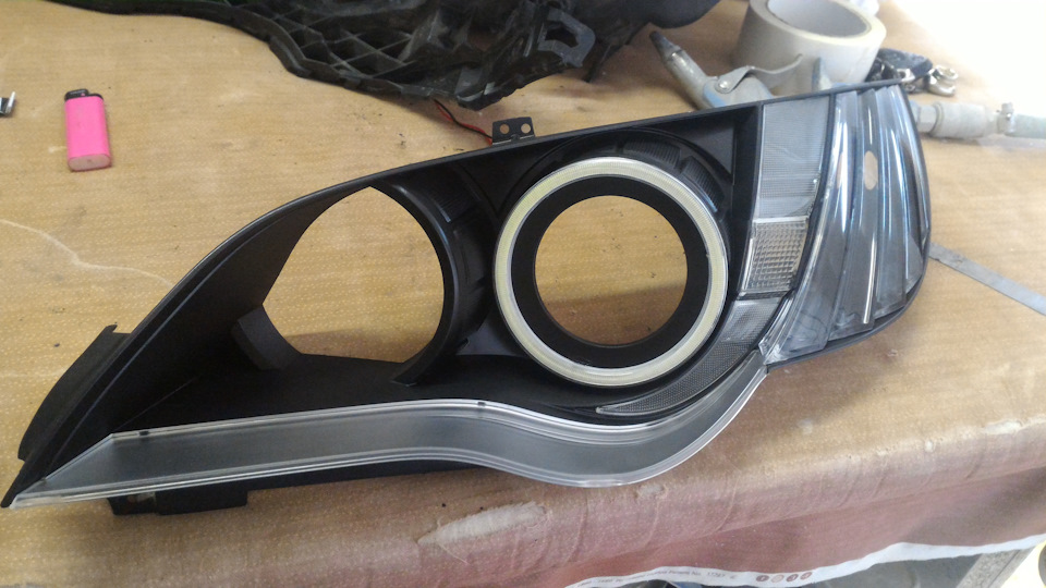

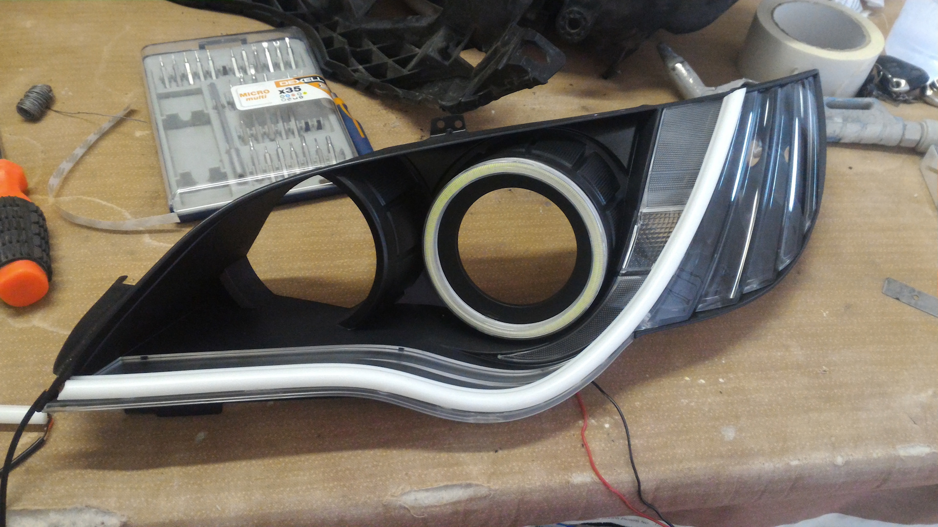

10) начинаем одевать слезу и ресничку обратно
11) далее крепим анг.гл. на штатный 3м скотч и страхуем тоненькой проволочкой к отверстиям ранее сделанным
12) крепим полоску на укомплектованные поставщиком крепления и так же страхуем проволочкой
13) проверяем на работоспособность

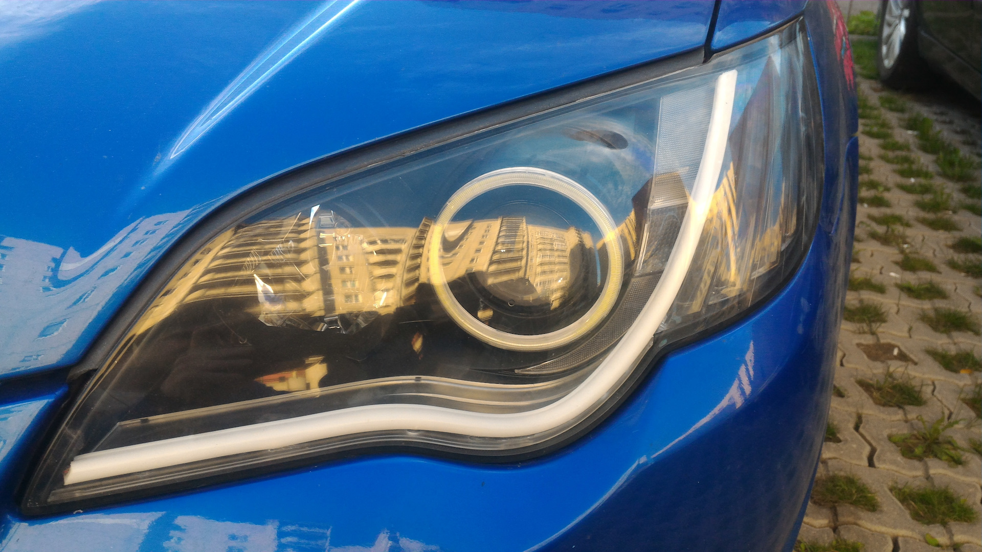

14)собираем в обратном порядке иине забываем сделать новый герметик если поступили как я
15) устанавливаем и выводим питание к габаритам (я в свою очередь габариты штатные вынул т.к. планирую перенести туда поворотники а габариты в места поворотников
16) включаем и радуемся

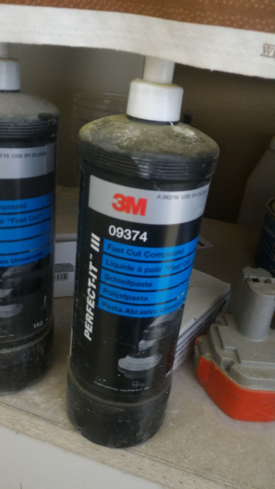

PS : я еще полирнул фары т.к. пескоструй жуткий на дорогах и матуются они за пару дней
PSS: полировка фар что бы прям ваще :
1000 фракция санмайт
2000 фракция санмайт
4000 фракция мирка абралон (магкая)
Полировка финишная пастой 3м

Вопрос, Полоску можно обрезать по месту со стороны где нет проводов?
Можно, я подрезал чтобы угол вывести пару миллиметров, а так — полоска 45 см идеально встает на эти фары
А если нужно будет пару сантиметров отфигачить, можно это сделать без последствий для работы, предусмотрено там это?
Честно говоря не обратил внимания, но диодные ленты режутся кратно, и эти полоски есть 30-45-60 см
Вы писали про скотч, он получается и на кольцах и на ленте?
На кольцах, на полоске свой крепёж, сфоткать забыл
