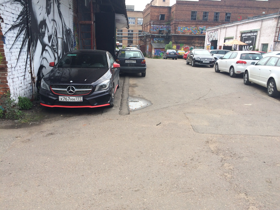

Вчера ездил на ТО к известному мотористу suslikrus ^
Контора, где обслуживался:

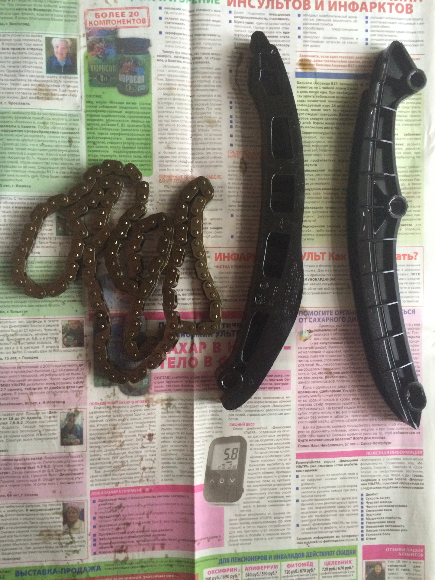

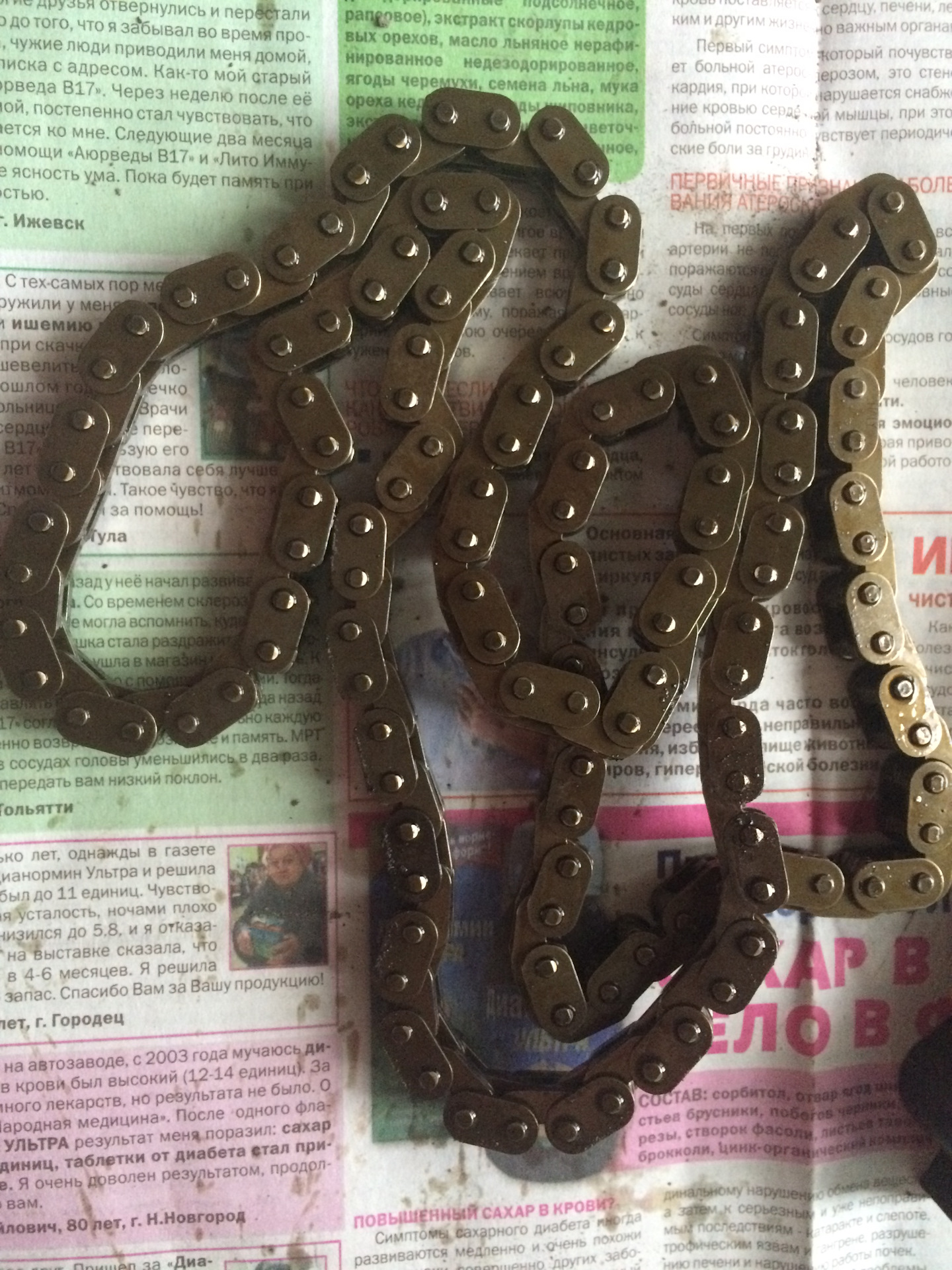

При обслуживании посмотрели ремень геныча — он без повреждений, трещин, заусенцев и т.п. — Алексей посоветовал его же и поставить — а вот на ролике были какие то наросты резиновые — поставили новый.
Плюс — кто то самый первый написал про замену направляющих цепи ГРМ — так их не надо и менять — они в идеале всегда (проблема растяжения не в них)

На каком пробеге меняли? И как определили что пора менять? У меня пробег 150000, тоже задумываюсь о состоянии цепи.
