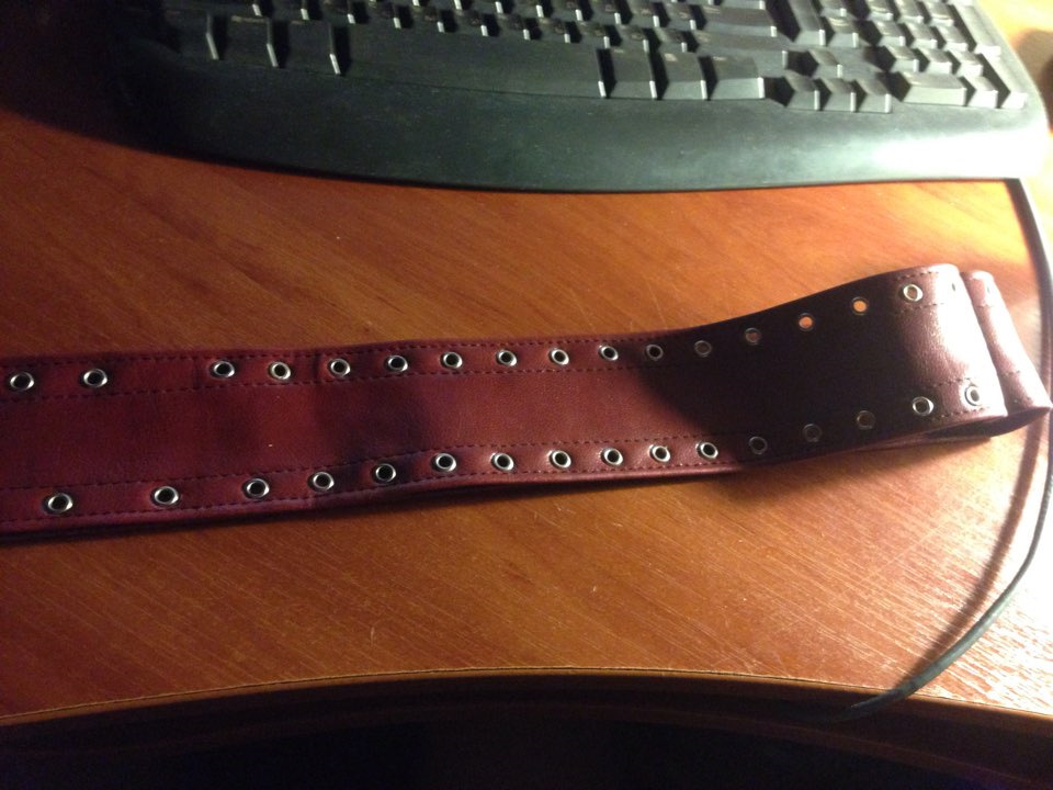

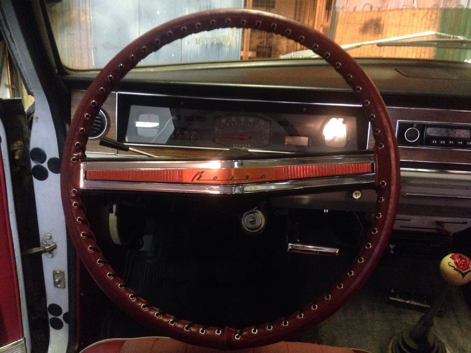

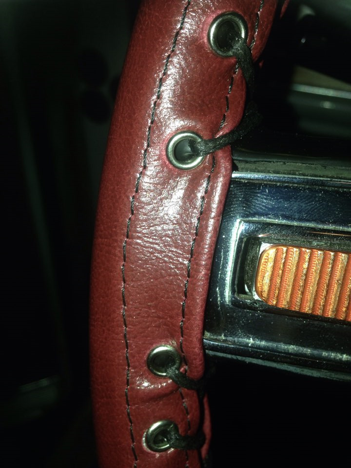

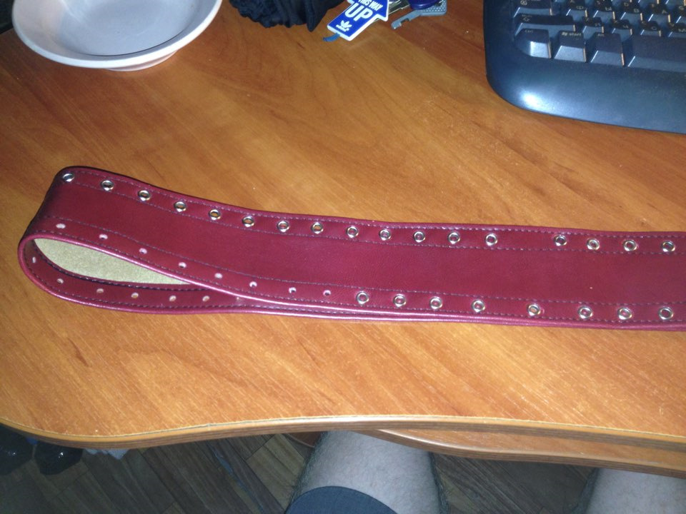

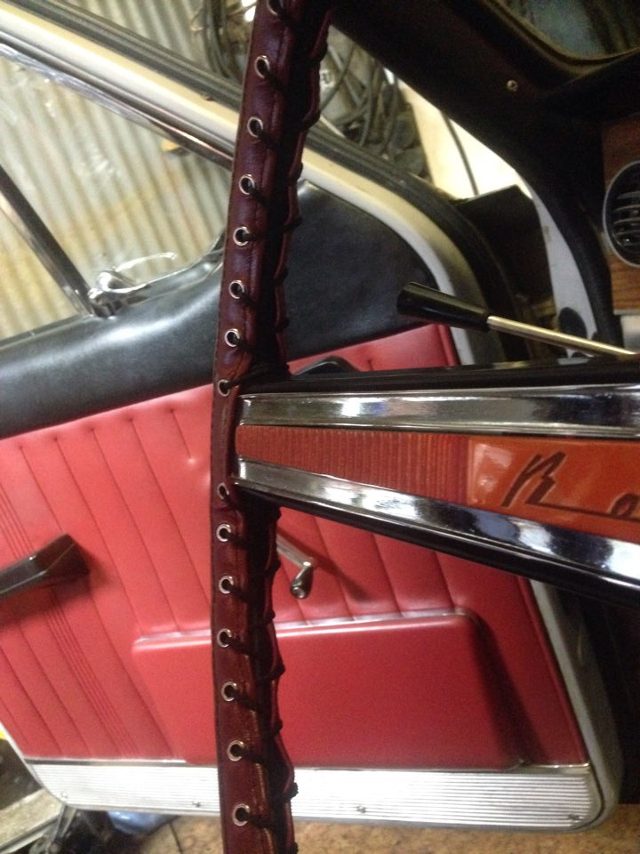

Тут задумал из остатков зам. кожи сделать оплётку руля. Отрезал полоску шириной 10 см и длинной 1.22 м, загнул по краям вдоль полоски по 2 см, чтобы получилась ширина 6 см. Потом загнутые края прошил двойной строчкой ( на фото видно). Сделал отверстия в шахматном порядке. Расстояние между отверстиями 2см, а там где проходит кромка сигнала 4 см. После в отверстия поставил Люверсы и сшил полоску в одно единое. С небольшой натяжкой поставил оплётку и зашнуровал.
Как то так.
