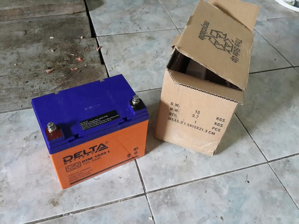

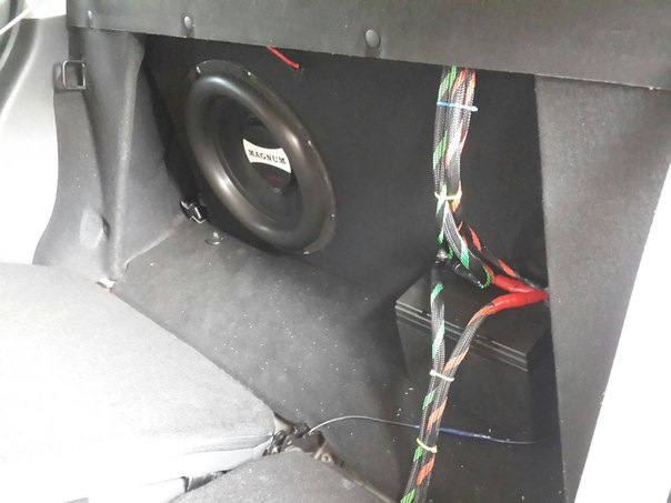

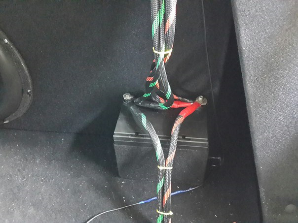

Задача была найти решение с просадками прыгало до 12 вольт, поставил агм на 33 ампера, куплен за 2500 рублей, по-моему идеальный вариант, сейчас так же стоит конденсатор который бесполезен. сейчас же просадки редкие и плавные при нагретом двигателе 13.3 держит маловато но это гена виноват, при нагрузке 12,7-13,5 ниже не падает, на заглушенной плавно опускается до 12,3. Результатом полностью доволен за эти деньги лучше не найти)
