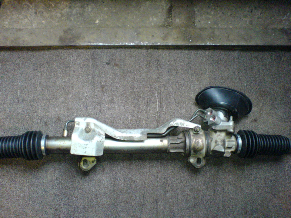

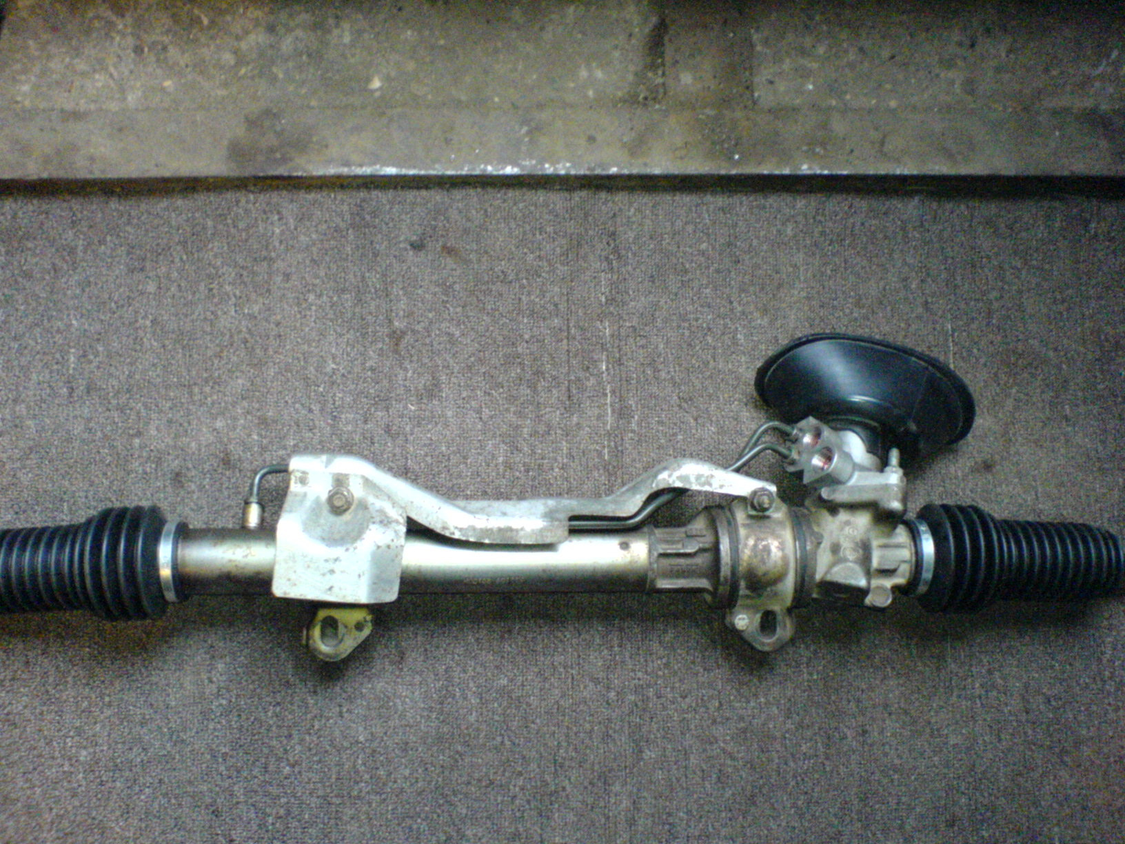

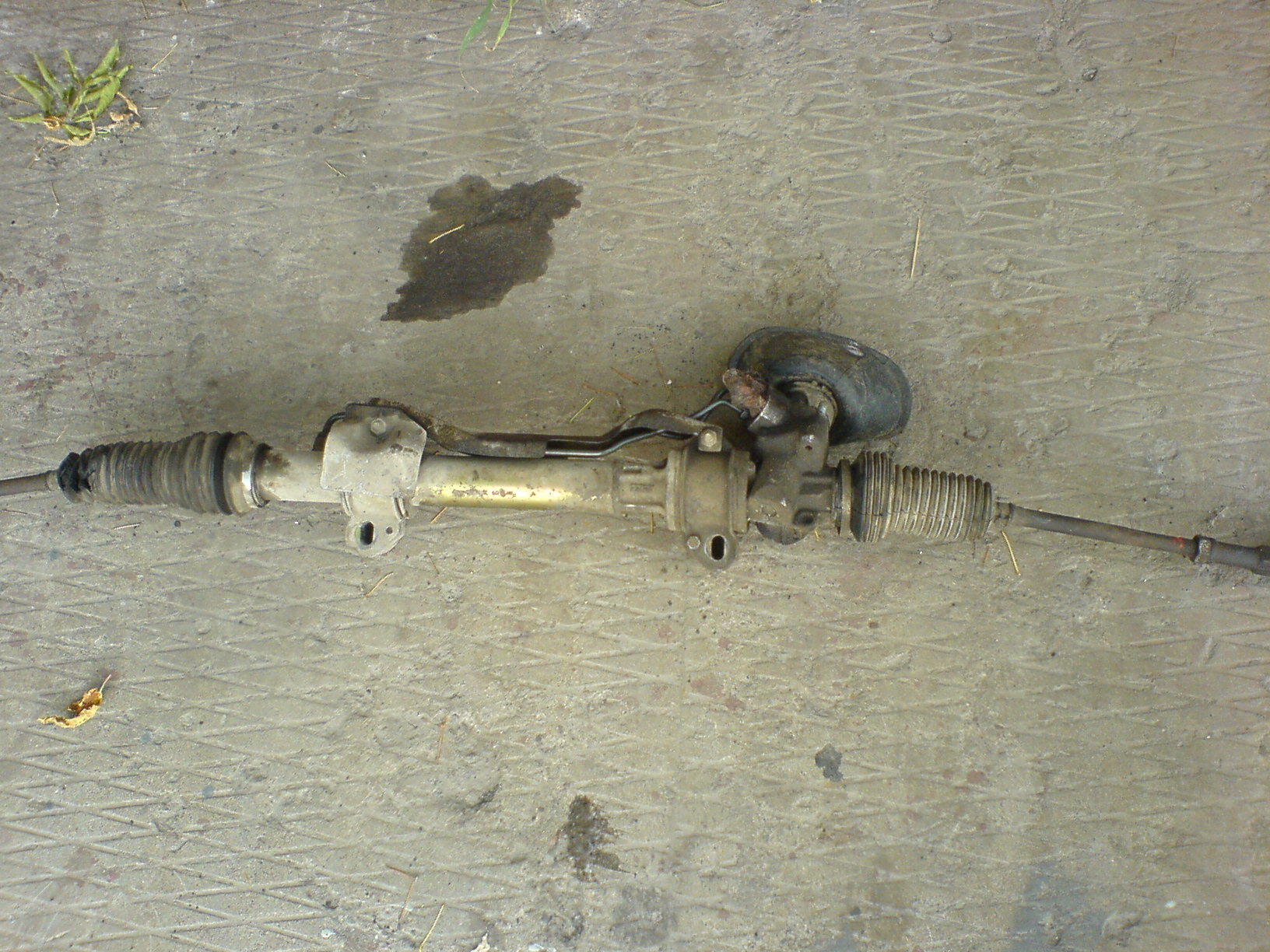

К ремонту рулевой рейки готовился давно. Страшился, боялся, но в том, что рейку нужно капиталить я не сомневался, вопрос был КОГДА? После ДТП ответ нарисовался сам собой. Рейка конкретно потекла в районе рулевого вала, появились стуки. Плюсом, стоял вопрос о снятии поврежденной КПП совместно с рулевой, менее затратное «убийство двух зайцев». Срочно нужна была отремонтированная рулевая рейка. Только так получилось, что перебирать пришлось другую, так скажем запасную рейку, которую по случаю купил ещё осенью.

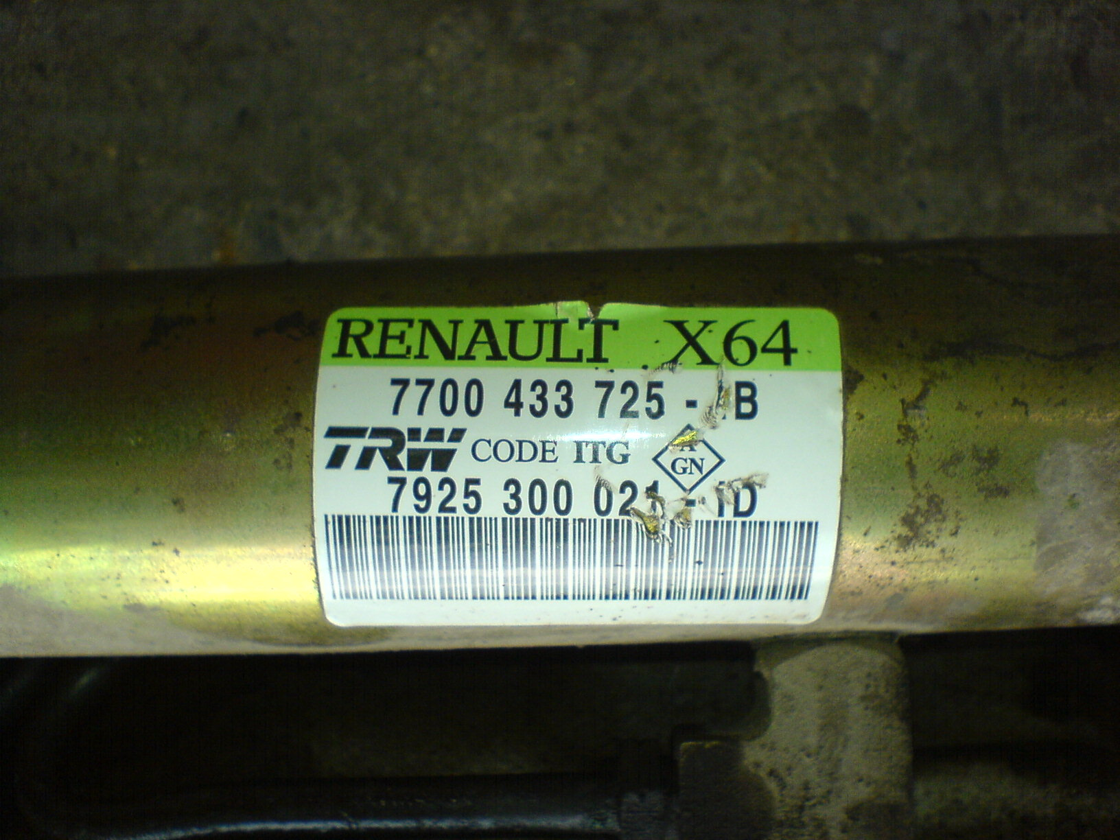

Имеем: рейка TRW 7700433725-IB (7925300021-ID). Пробег 74000км, визуально в отличном состоянии. Перебирать или нет? Сомнения, долгие размышления и … конечно перебирать! Хотя бы посмотрим, что внутри :).

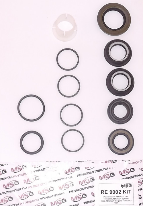

Начал поиск ремкомплектов и вот, что нашёл:
— CORTECO 15599845 (силовой)
— CORTECO 15599932 (распределитель)
— Emmetec RE9002KIT (силовой и распределитель)
— AUTOGUR AG0042, AG0174 (сальники)
С точки зрения полноты картины: 1559932+15599845 — наиболее подходящий вариант, либо RE9002KIT. Тормознула цена на Corteco — 2600р., чуть дешевле Emmetec — 2500р. Как-то не гуманно за 5 сальников, 6 колечек, пару втулок и прокладку. Отталкиваясь от состояния рейки решил ограничиться покупкой сальников поштучно, а далее по обстоятельствам. Силовые сальники на шток рейки 23,00/34,20/38,00*3,20/8,0 тип 6v2:
— ORPAV, Emmetec F-00035 (Motorherz HA0591)
— ORPAV, Emmetec F-00018 (Moterherz HA0586)
— ORPAV, Emmetec F-00441 (Moterherz HA0599),
а также других производителей с подходящими параметрами.

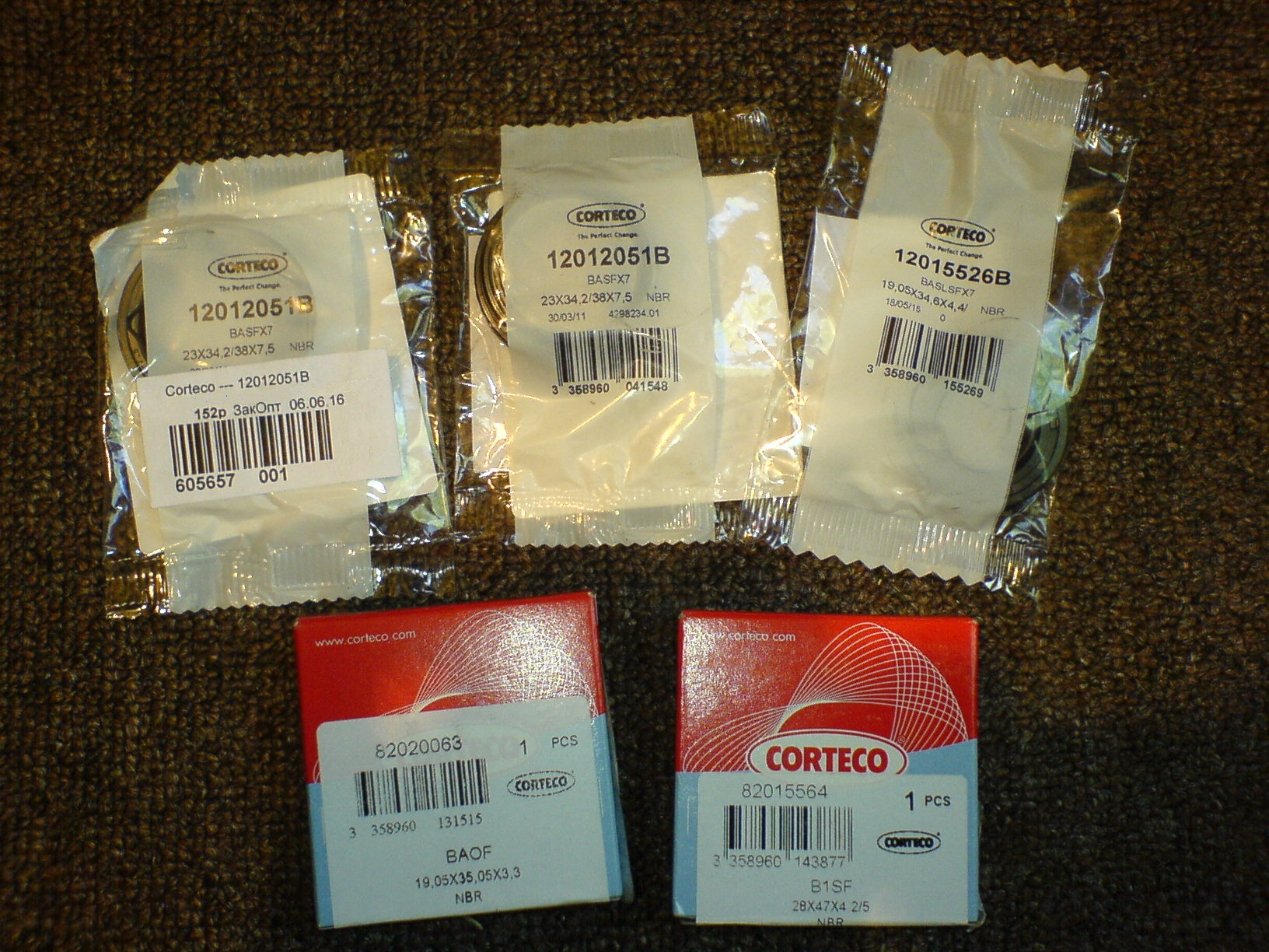

Ранее уже заказывал сальник под номером F-00018 и приехал тогда, в маркером подписанном пакетике, сальник Corteco. Зная, что эта фирма идет в оригинал, заказал сальники по их каталогу:
— Corteco 12012051B 23x34.2/38x7.5 — сальник рулевой рейки, 2 шт.
— Corteco 12015526B 19.05х34.6х4.4/5.9 — верхний сальник распределителя, 1 шт.
— Corteco 12015564B 28x47x4.2/5 — нижний сальник распределителя, 1 шт.
— Corteco 01020063B 19.05x35.05x3.3 — уплотнительное кольцо (пыльник распределителя), 1 шт.

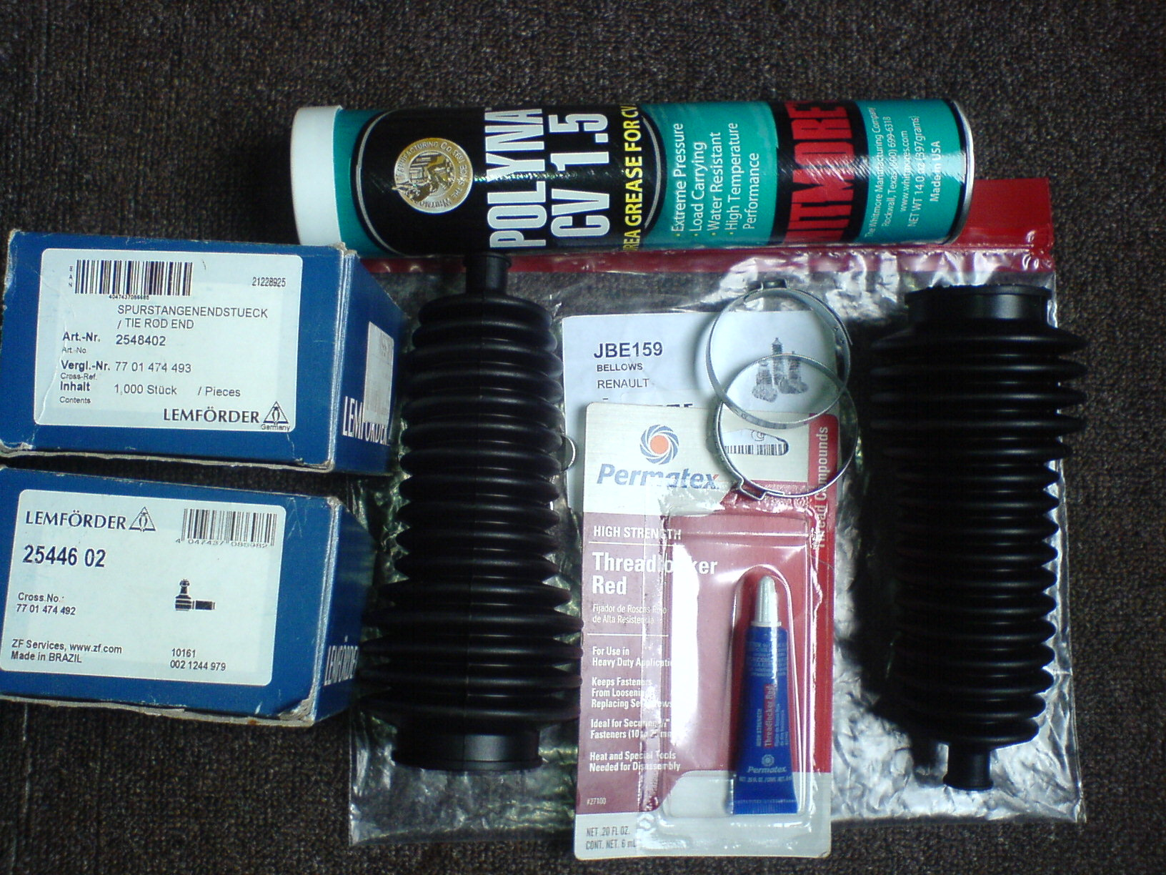

Также были заказаны :
— Комплект пыльников TRW JBE159
— Фиксатор резьбы Permatex 27100

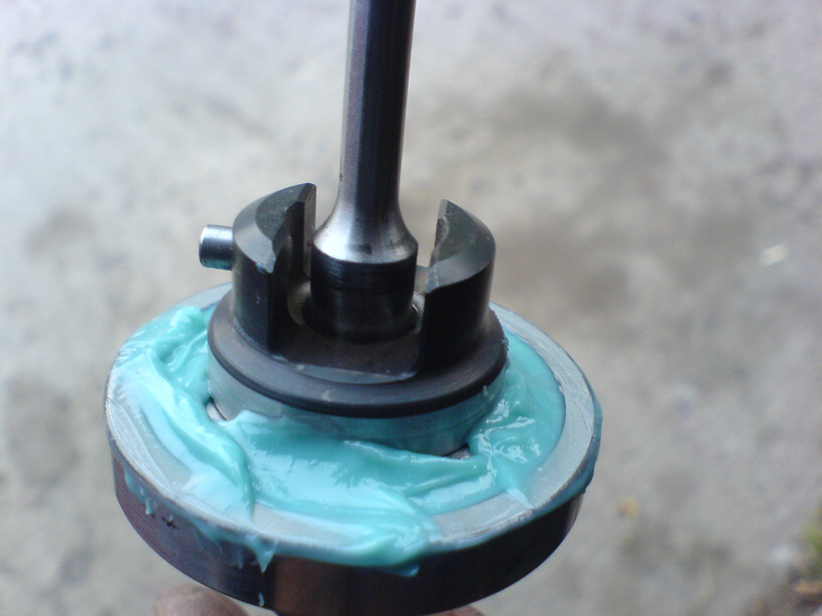

— Смазка Whitmore’s Polyna CV 1.5 7020175
Куплены на барахолке:
— Правый рулевой наконечник Lemforder 2548402
— Левый рулевой наконечник Lemforder 2544602
Отдельно скажу про смазку. Почему Polyna? Смазка предназначена для ШРУСов, в т.ч. типа ТРИПОД, ревизию которого хочу провести. В то же время это наиболее подходящая, не очень дорогая смазка для рулевой рейки, которую удалось найти и заказать. Fuchs Renolit JP1619 (BMW83239407857), которым повсеместно заправляют рейки днём с огнём не найти. Отличная смазка Chevron Black Pearl Grease EP1 (254592642) также сложно найти в продаже. Смазка VW для рулевых реек AOF 06300004 — на неё наткнулся, когда уже заказал Polyna.

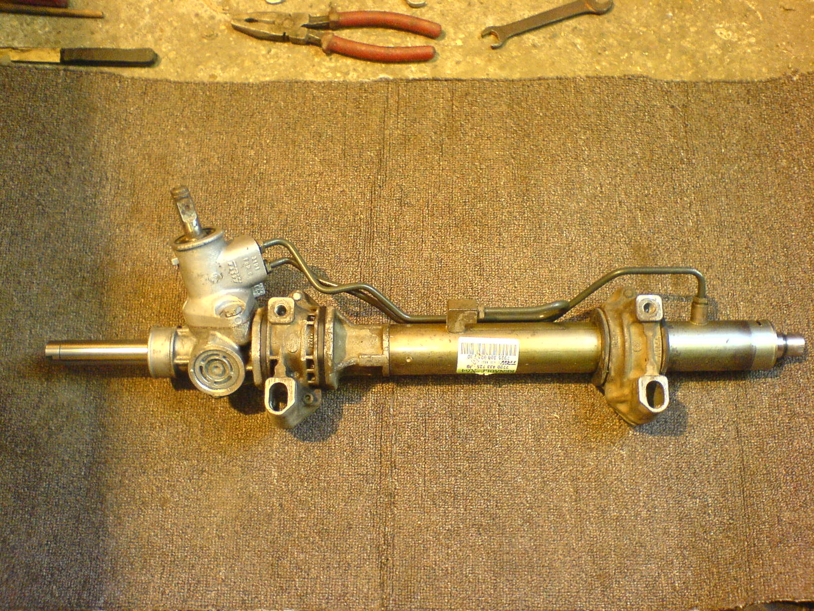

Итак, поехали!

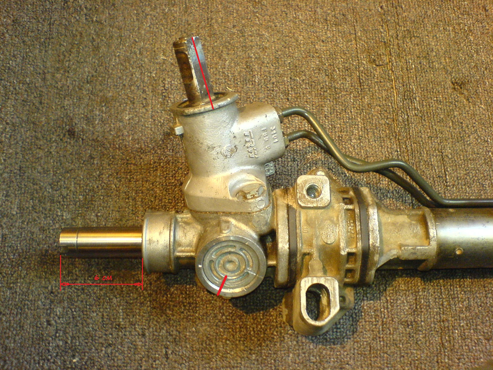

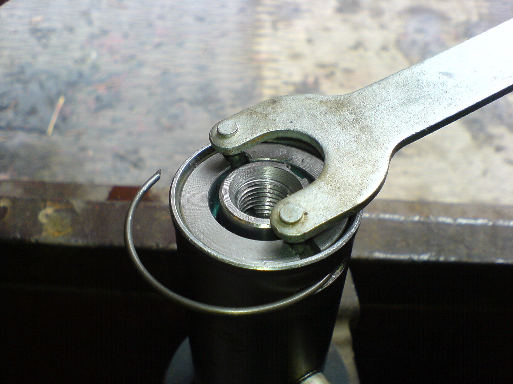

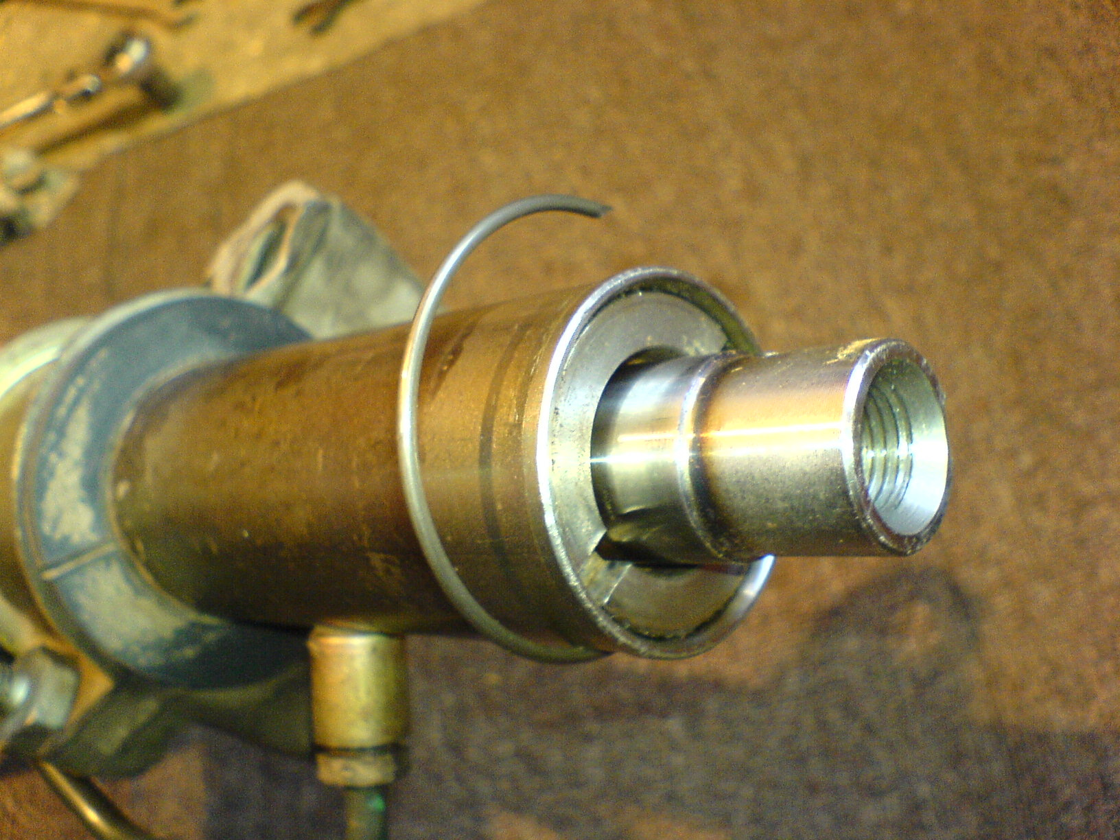

Чистим, сливаем масло, моем в бензине, сушим. Снимаем пыльники, откручиваем рулевые тяги используя аналог приспособления Dir 1306-01 (изготавливаем по месту). Снимаем защитный металлический экран. Изготавливаем из трубы спец. ключ для извлечения правой втулки.
Нажимаем на стопор и крутим строго по часовой стрелке, стопорное кольцо выкрутится.
Ключом на 14 вращаем вал распределителя вправо, втулка вылезет.

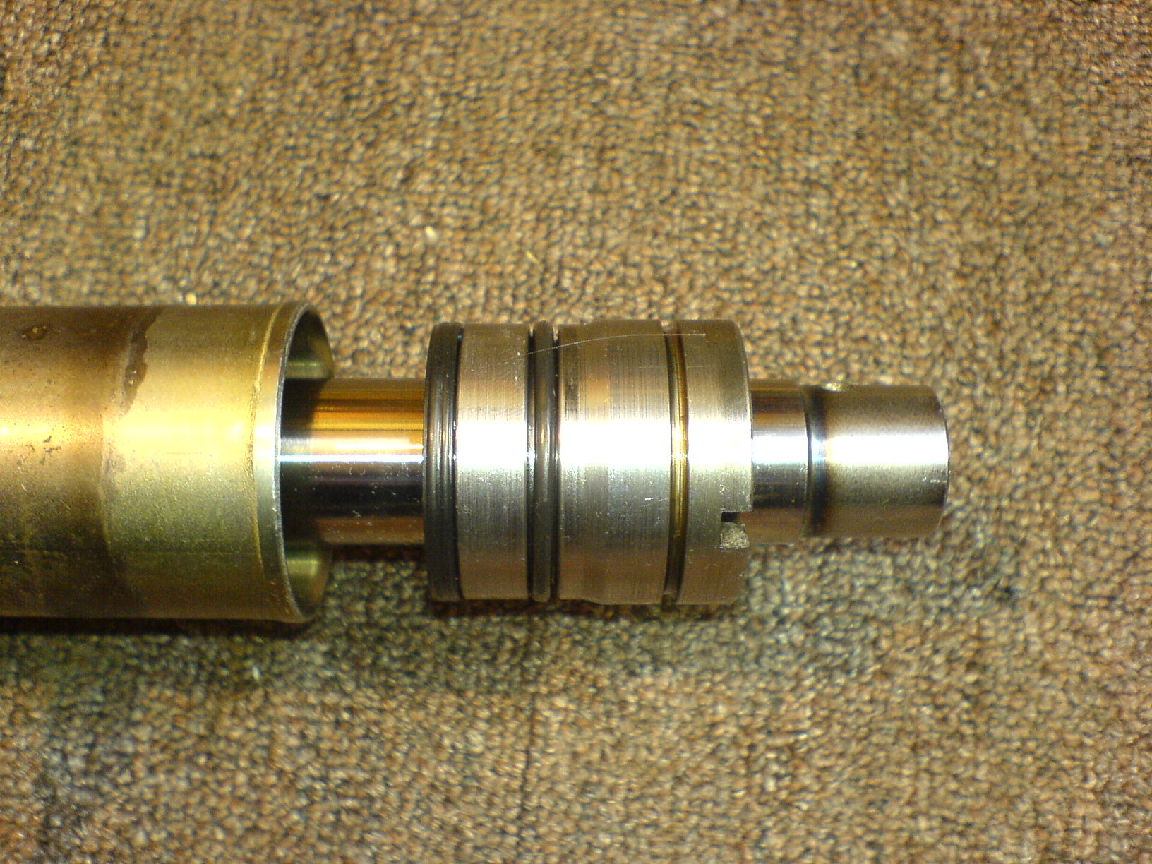

Перемещаем шток рейки в центральное положение, чтобы с обеих сторон расстояние от конца штока до корпуса было одинаковое(так проще запомнить). У меня вышло 6см. В таком положении штока делаем метки на валу и корпусе распределителя. Также делаем насечку на крышке и корпусе. Метки лучше наносить механически, т.к. маркер и штрих в процессе могут исчезнуть.

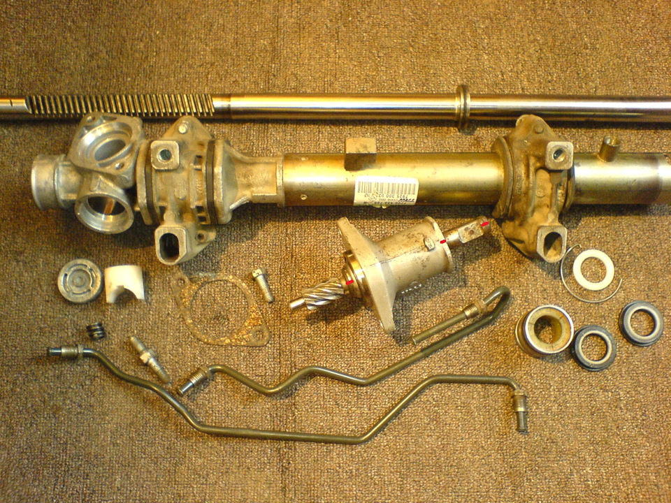

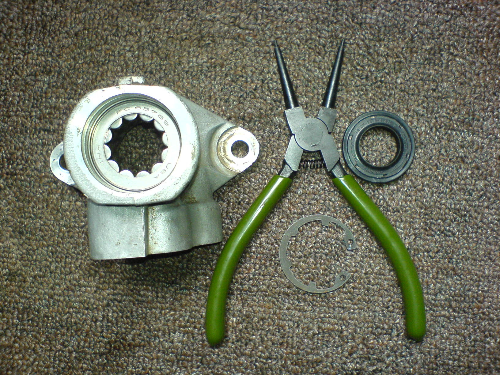

Откручиваем трубки ключиком на 12, откручиваем распределитель ключиком на 13. На болтах нанесен резьбовой герметик, его убираем растворителями, при обратной сборке наносим фиксатор резьбы. Аккуратно, чтобы не повредить прокладку отсоединяем распределитель от корпуса рейки. Сразу наносим третью метку на вал распределителя со стороны шестерни. Для откручивания регулировочной крышки советую изготовить ключ, либо из подходящей трубки, либо как от болгарок, только меньше. Металл мягкий, при использовании отверток, молотков и т.п. легко повредить. Тем более крышка слегка законтрена. При отворачивании считаем обороты, у меня получилось = 5.

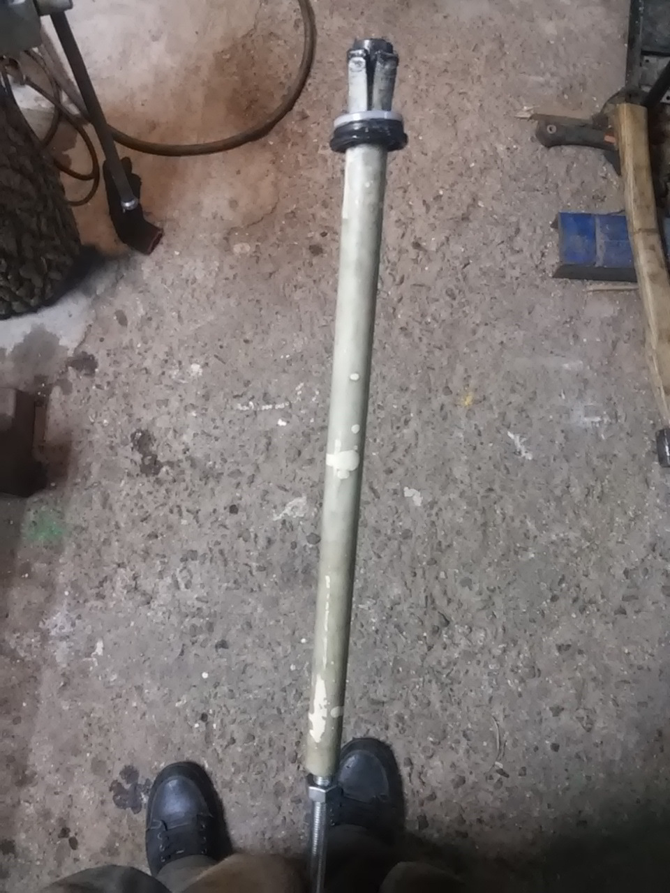

Далее вынимаем шток рейки вправо. Рулеткой меряем расстояние от внутреннего сальника до кромки корпуса рейки (около 28 см), пригодится при запрессовке. Подходящей головкой на удлинителе аккуратно выбиваем внутренний сальник со втулкой, так же вправо. Ура, товарищи! Мы её почти доломали :))

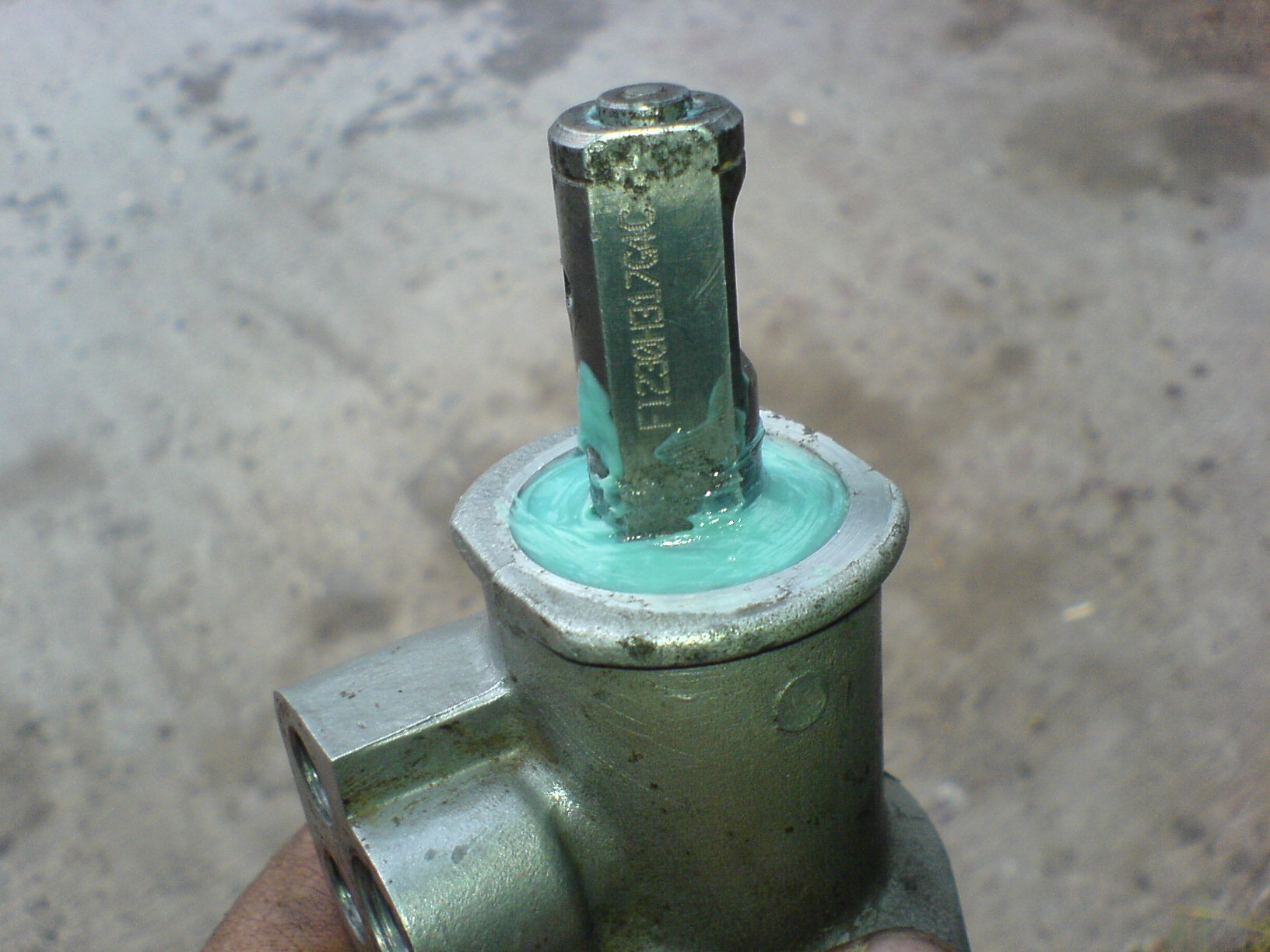

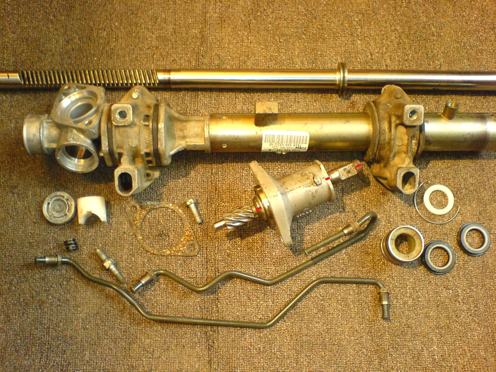

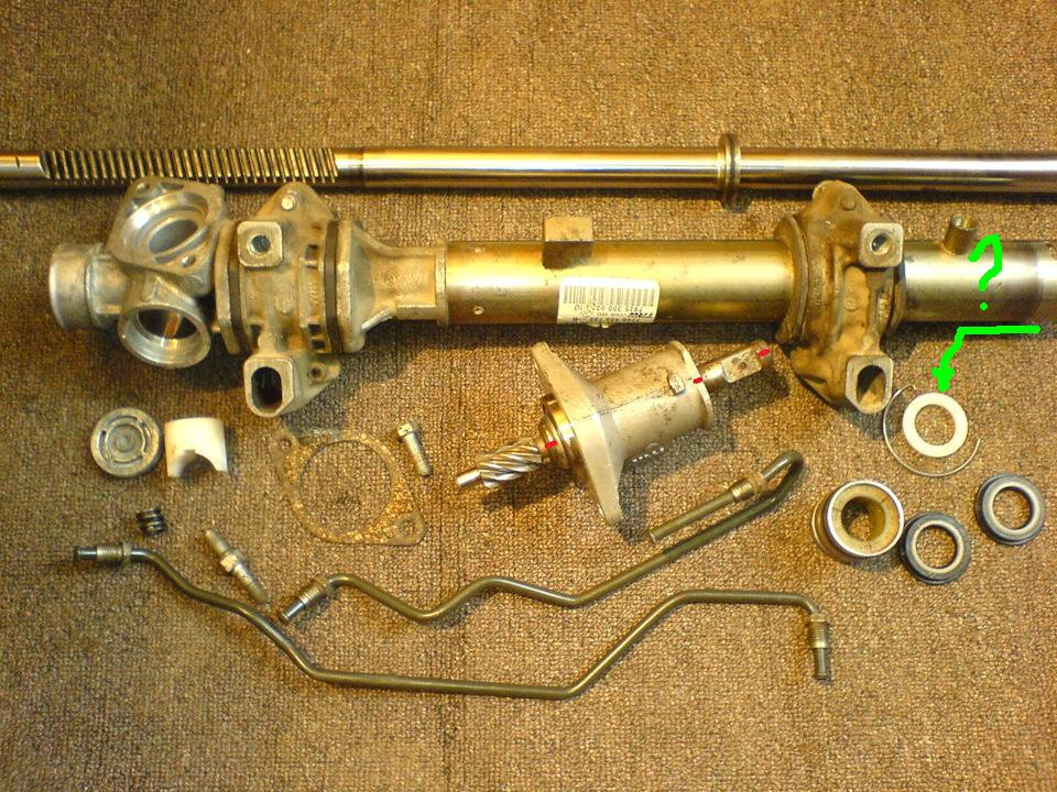

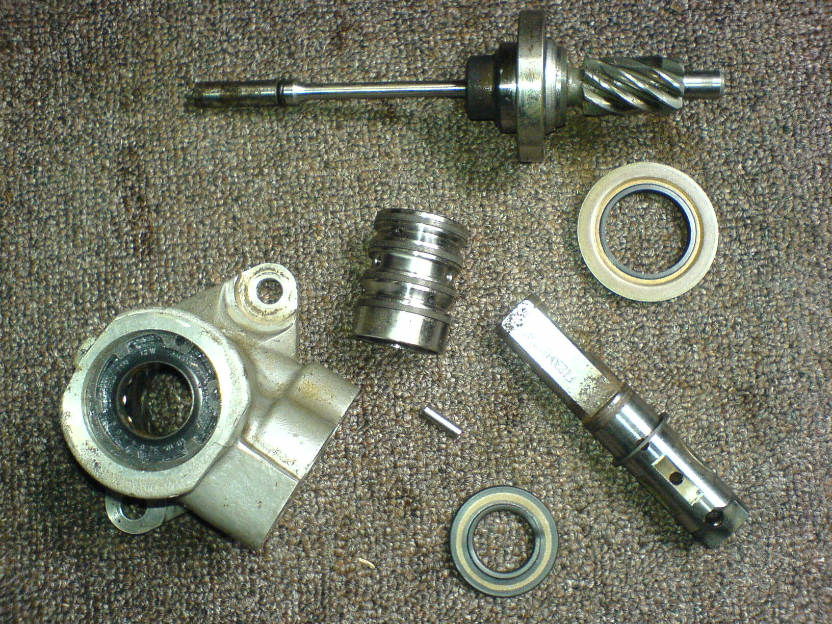

Первичный осмотр показал, что разбор был не зря. Несмотря на отличное состояние и небольшой пробег, кучу набитой смазки, внутри был "криминал", хоть и не большой. На правой втулке имелось прилично ржи, которая с успехом перекинулась на шток, т.к. рейка давно не использовалась и смазки в этом месте как раз не было. Пластиковую втулку из металлической доставать проблематично. Если есть новая на замену, то можно просто срезать. Если втулки нет, то очень аккуратно. Снимал, чтобы удалить ржавчину.

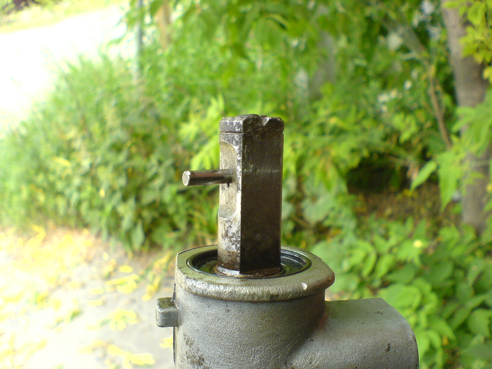

Продолжаем разбирать, на валу распределителя есть штифт, его выбиваем. Сидит плотно, нужен хороший, крепкий и при этом тонкий вороток, стержень и т.п.
Ну а дальше всё просто. И его сломали :))

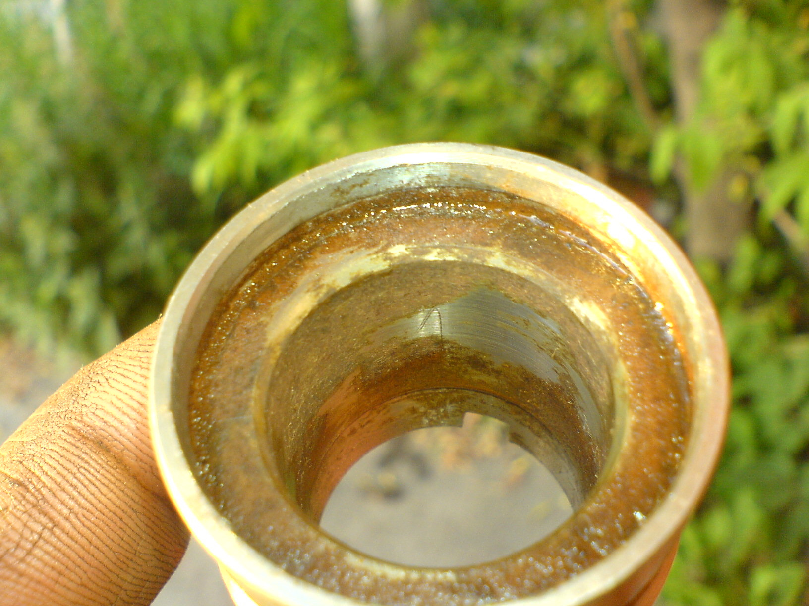

На фото видно, что вал распределителя тоже ржавый, причём прилично точно под пыльником, так что новый установленный пыльник не будет работать на 100%. Ржавчина проела канавки, больше шансов у воды и грязи попасть внутрь. Верхний сальник "закрыт" стопорным кольцом, пришлось купить съёмник :(

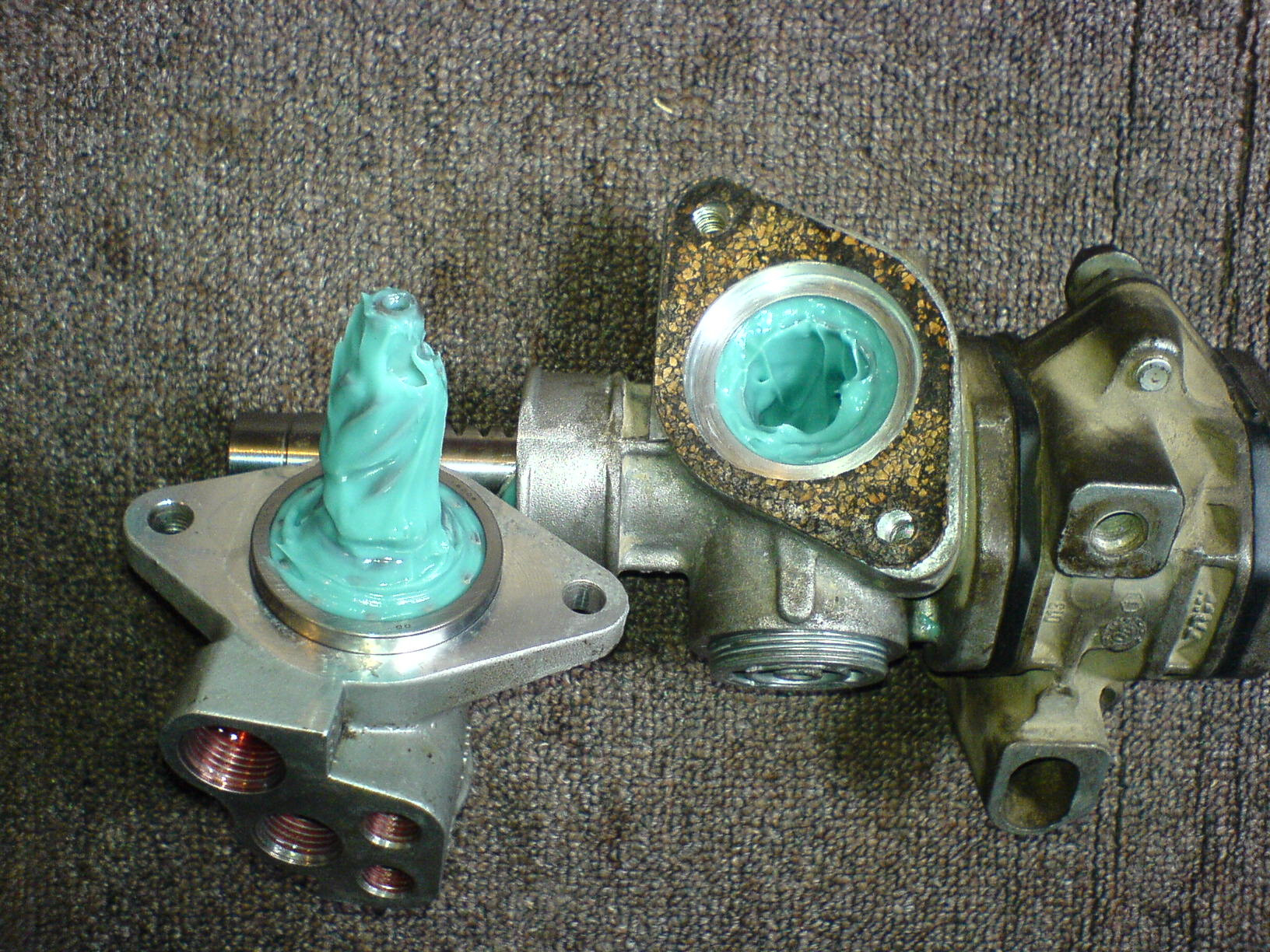

Меняем сальники, мажем то, что нужно мазать и собираем в обратной последовательности совмещая метки. Очаги коррозии на штоке убрал с помощью 800, 1000, 1200 наждачки, полирнул пастой ГОИ с маслом. Внутренний сальник штока обильно мажем маслом и аккуратно забиваем, используя подходящую по диаметру головку. Регулировочную крышку можно чуть побольше довернуть, от первоначального положения. Вращая рулевой вал убедится в том, что шток перемещается легко.
По начинке: все три сальника распределителя фирмы Corteco.Сальники штока рейки стояли ROLF 023 00.80 011 009.
Подшипники : NTN 16005, Ina FC 65769
Кольцо O-Ring не менял, размер примерно 34x2.5

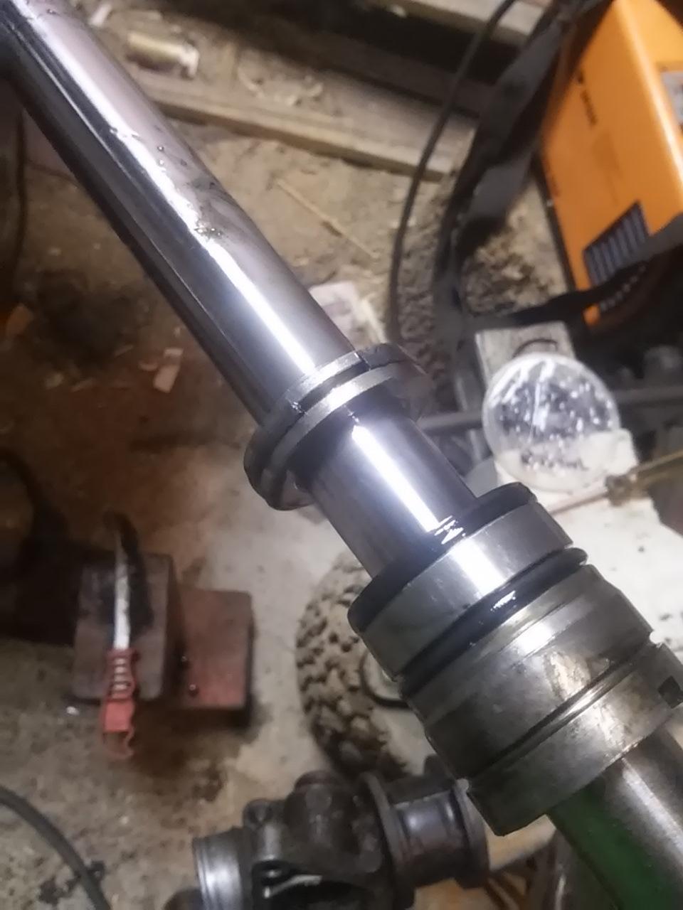

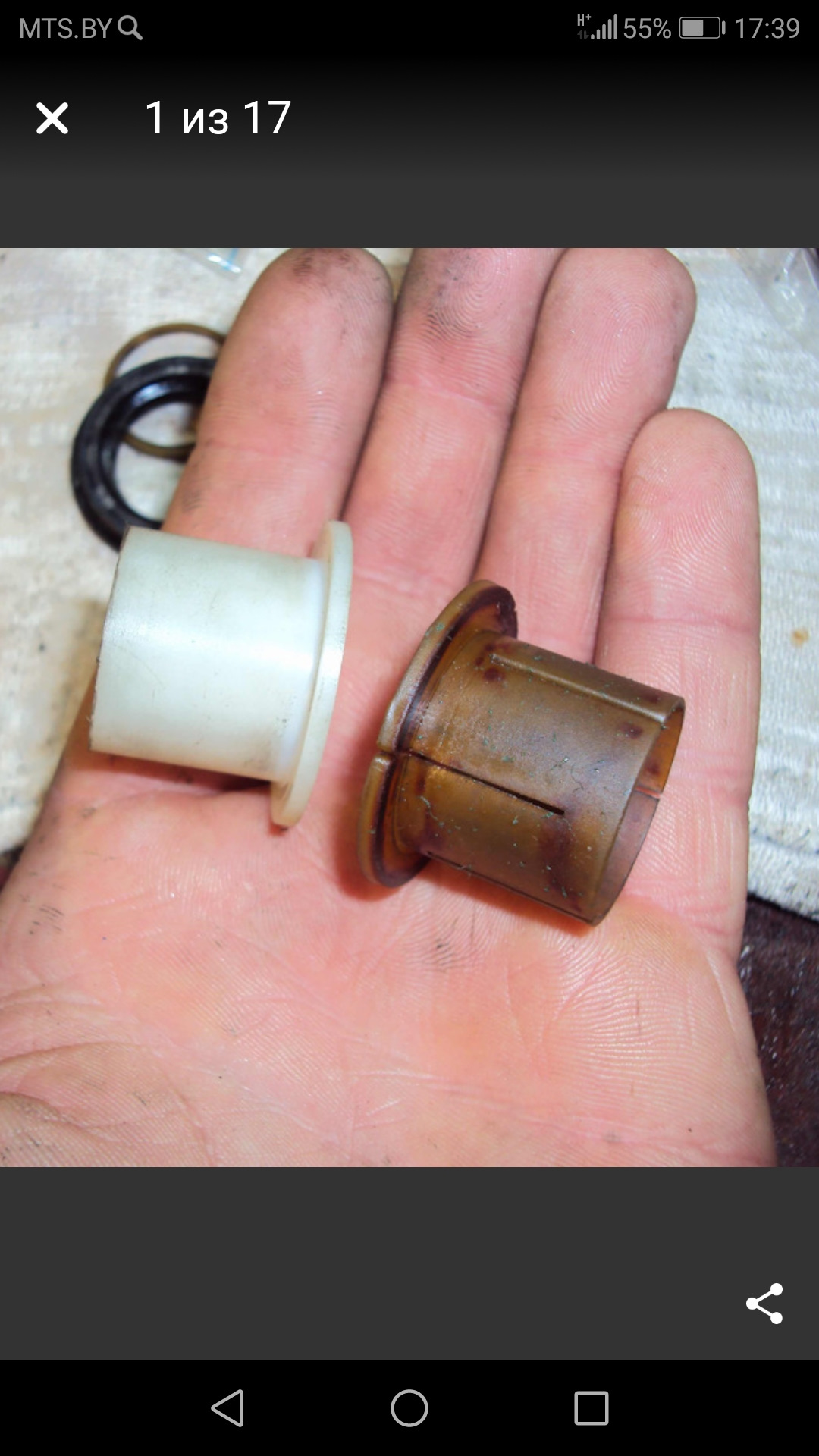

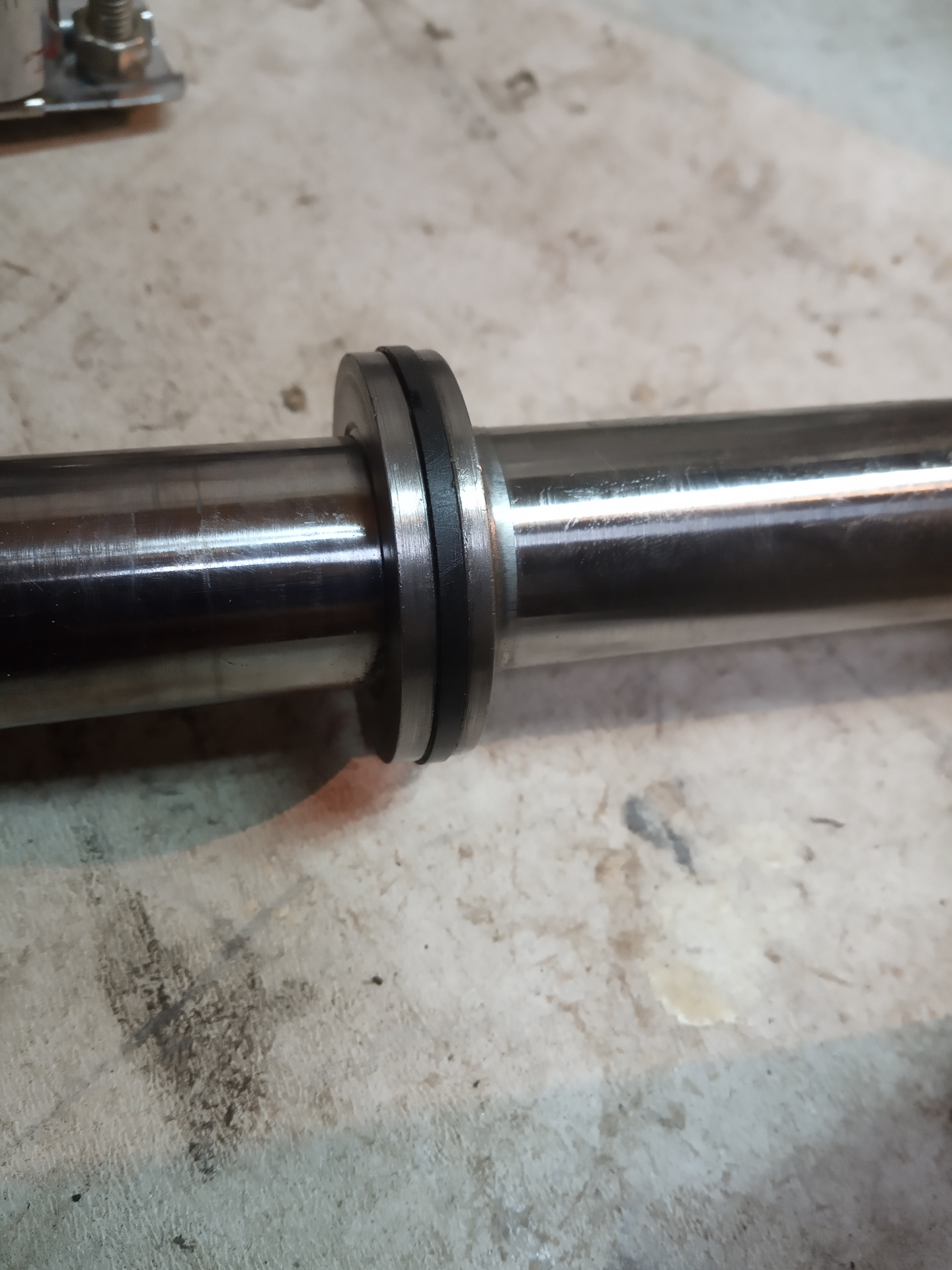

привет, подскажи в рулевой реки левый сальник + кольцо из пластик, так вот что в первую очередь ставить сальник в рейку а потом кольцо или наоборот? (запрессовывать)
Привет. Уже не помню точно, как было.
ligaoleg
По логике — сначала ставится втулка, потом сальник до упора.

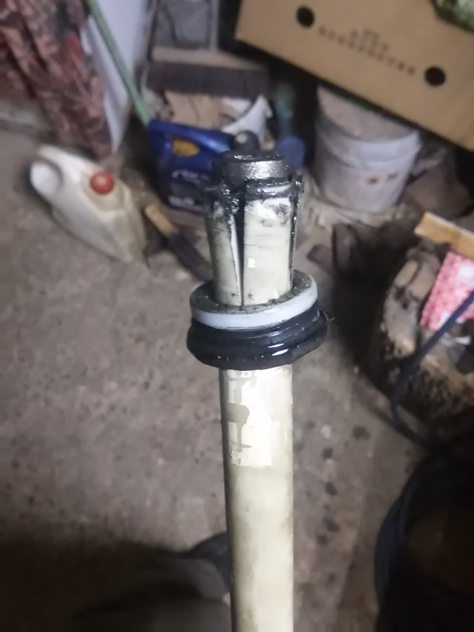

Вот это то как я вытащил из рейки
спасибо
Поздно пришел с работы, если еще актуально
ligaoleg
То была внутренняя часть, а это внешняя

Кстати вещь о которой никто пишет. А она основная, я чуть не поставил без нее… Центральная част рейки- поршень там сначала ставится резиновое кольцо, а потом уже сверху! пластиковое или из чего оно там.

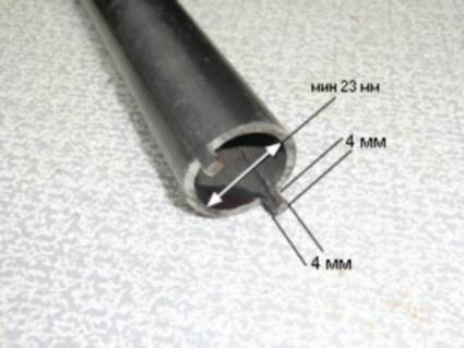

Подскажите номер втулки нет возможности выточить.
Извиняй, погрузился с головой в работу на несколько месяцев… Насколько знаю, втулки отдельно не продают.

Подскажите, данные ремкомплекты подойдут на меган сценик 1, рейка trw?
Возможно, точно — только по номеру рейки…
На рейке нашёл только одну наклейка — R031199232636

Вроде да, содержит всё необходимое, кроме прокладки распределителя. Втулка в рейке одна — на фото сверху
А как же эта, на фото справа рядом со стопором?
Блин, забыл, что за деталь… Не буду вводить в заблуждение… сам разберёшься :)

Здрасте, у меня рейка тоже трв, при замене рулевых тяг, заметил что вылелели пластиковые колечки, для чего они, как они крепятся, в рейкке?
Насколько знаю, пластиковые кольца идут вместе с рулевыми тягами на рейку SMI. У ТРВ немного другая конструкция и таких колец нет.
а на самом золотнике резиновые кольца не меняли?
(отметил красными стрелками)
Нет, не менял. Колечки есть в ремкомплектах, например в этом15599932.
Ремкомплект только на золотник(
Я думал для всей рейки…
Для всей рейки нужен еще один комплект: 15599845

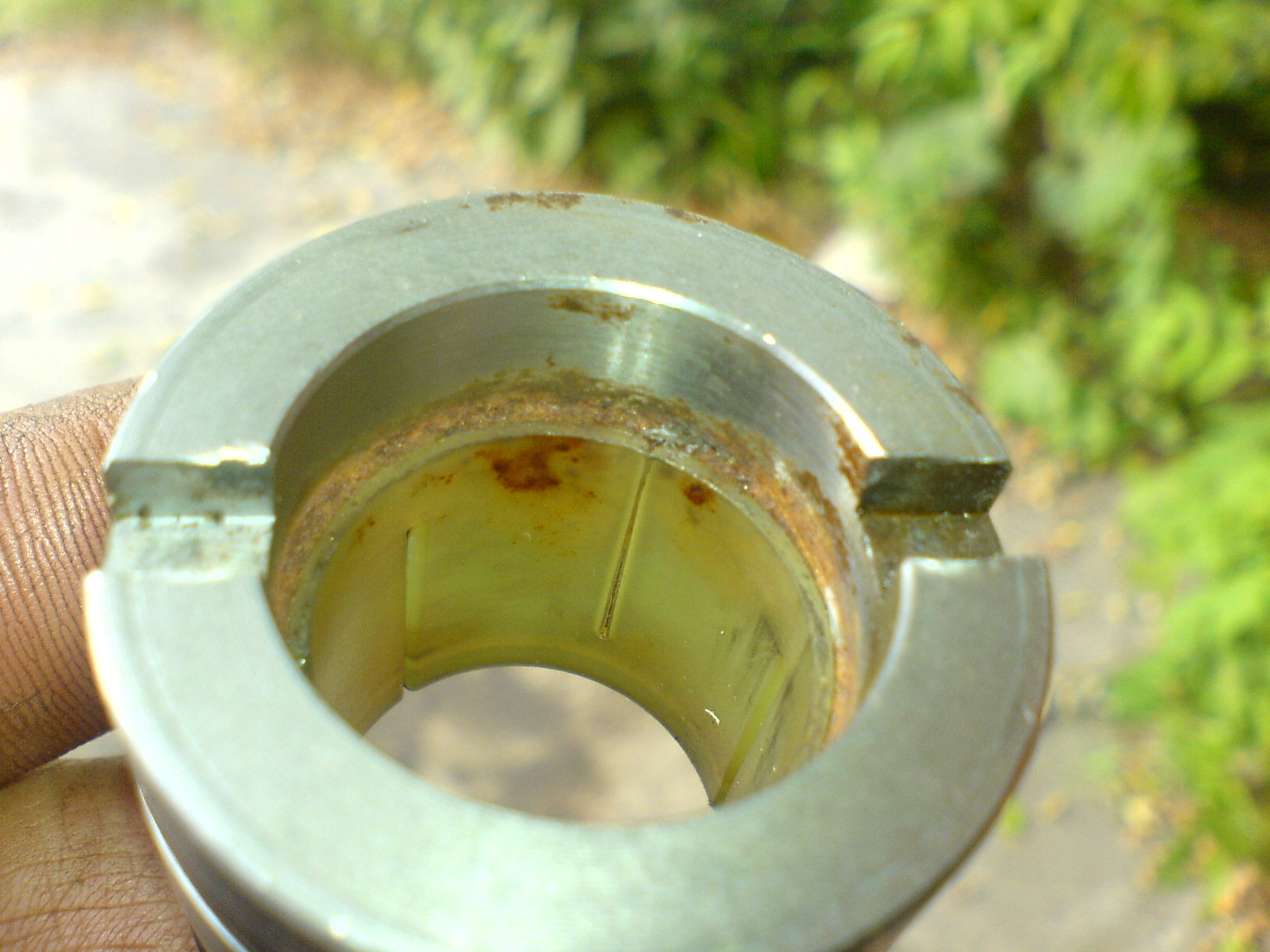

Здравствуйте, ваша рейка TRW такая же как у меня, решил разобрать рейку полностью но пошло что не так, сегодня изготавливал головку для снятия правой втулки но стопорное кольцо вместе с защитным металлическим экраном не крутится, может горелкой греть и выкрутить?
Горелкой лучше не греть. Пролить смазкой, чтобы легче крутилось. На стопор нужно чуть нажать и крутить по часовой стрелке, иначе стопорное кольцо будет проблематично доставать.
Пробовал как в описании, но все таки не вышло, втулка сильно сгнил.
Без кручения не разберёшь. Можно конечно попробовать разогреть, но придётся менять пластиковую втулку и сальники резиновые подгорят. В нормальном состоянии тяжеловато крутить, представляю, если там всё закисло… Попробуй в керосине или тормозухе замочить на денёк.

Уточни по номеру рейки, подходит ли данный ремкомплект к ней. Внутренности могут отличаться по размерам.
Нет возможности рассмотреть номер рейки без её снятия.

Подскажи подойдёт ли графитовая смазка?
Нет. Ищи смазку для рулевого управления вязкостью NGLI 1 или 1.5
Блин только 2 ку нашол( пойдёт?
Да, но в морозы руль туговато будет… В основном в рейки идет единичка.
