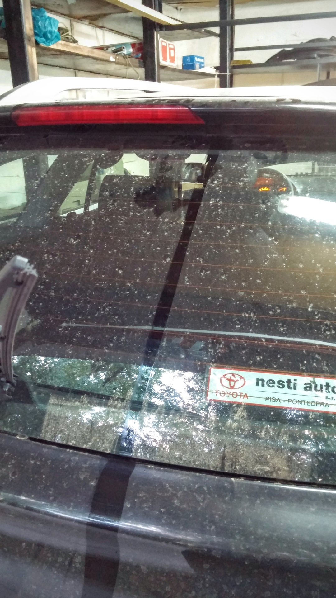

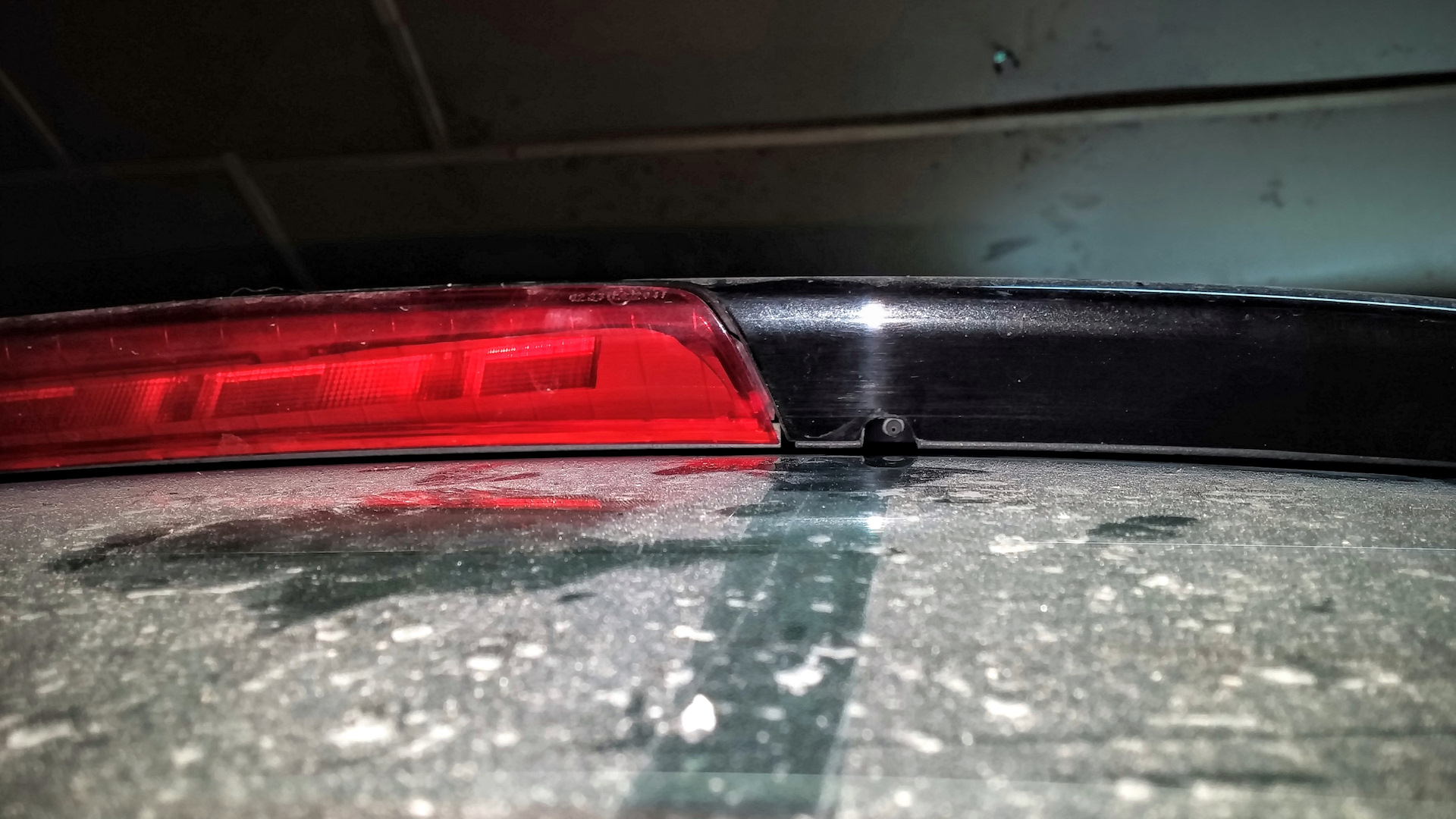

С момента покупки (2 года уж) не работал омыватель заднего стекла, не знаю как на седане, а на универсале заднее стекло очень лихо засирается. А бегать с тряпками после каждого дождичка ну устало уже. И пришло его время…

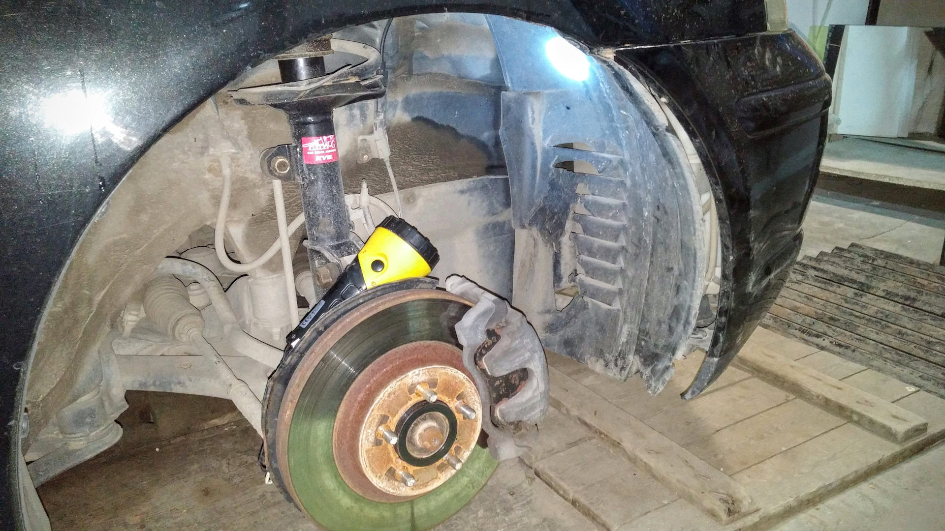

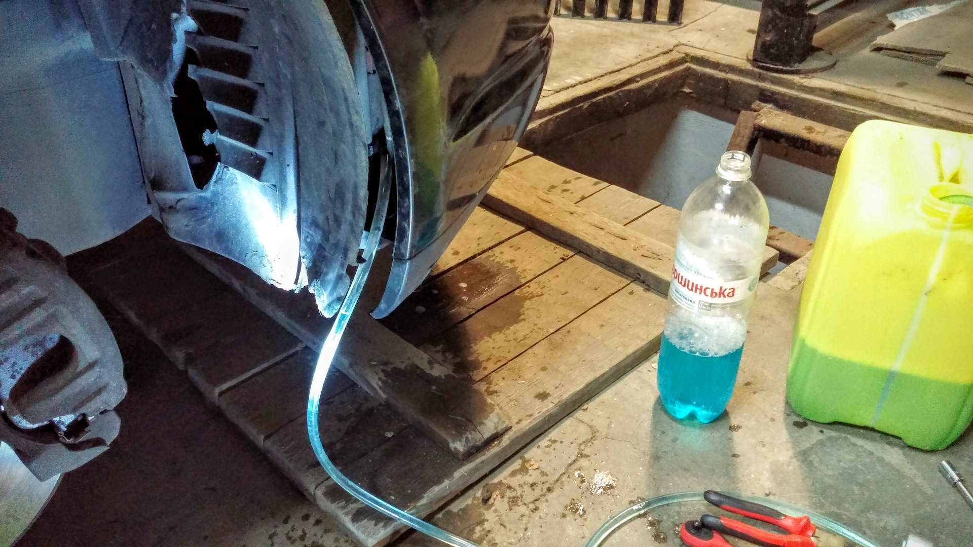

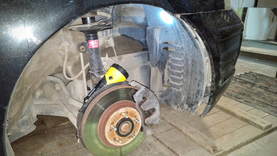

Снимаем колесо, откручиваем часть локера и часть бампера. Да, там все порванное и уставшее — это не я :), есть в планах все это заменить/починить

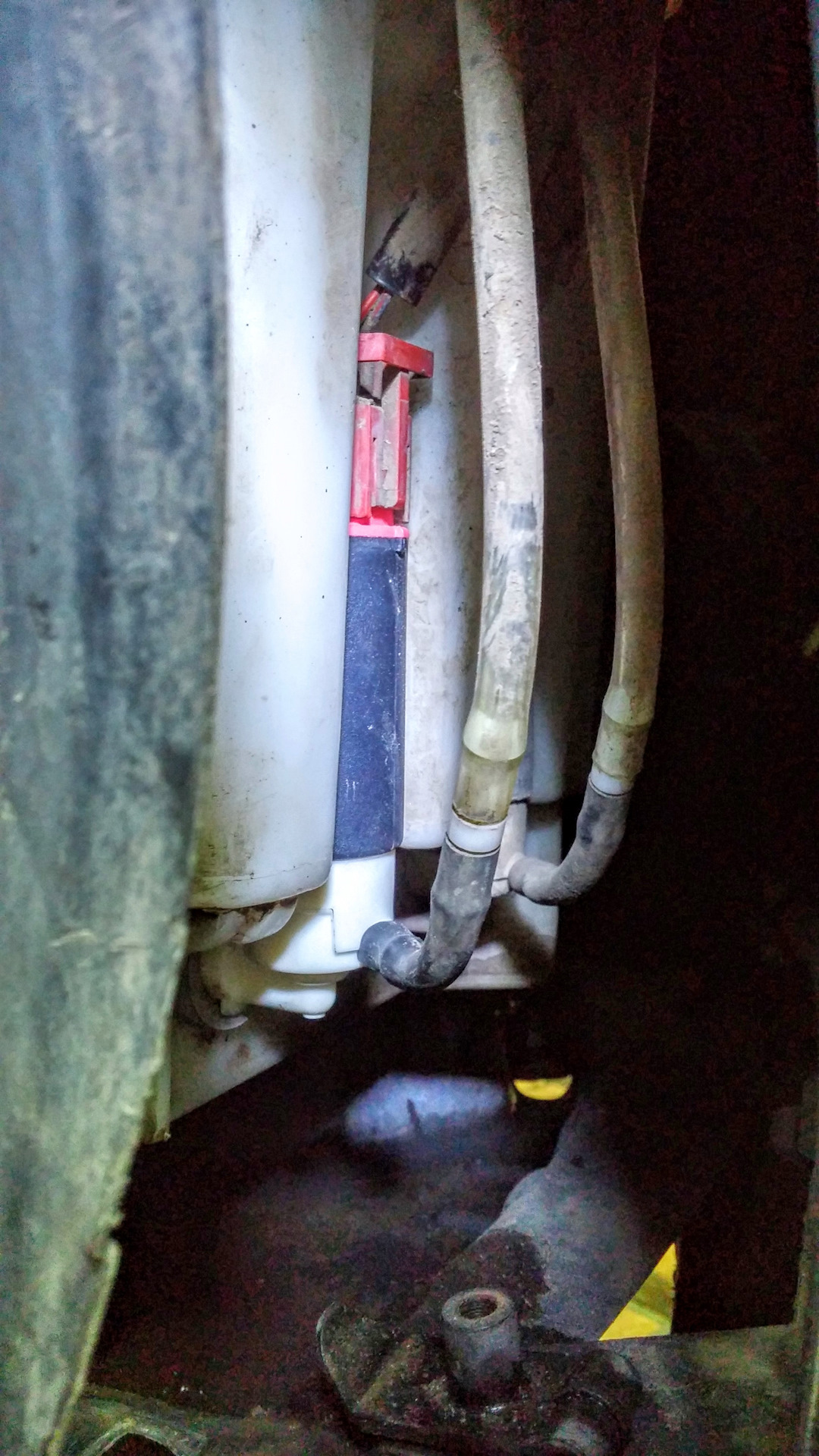

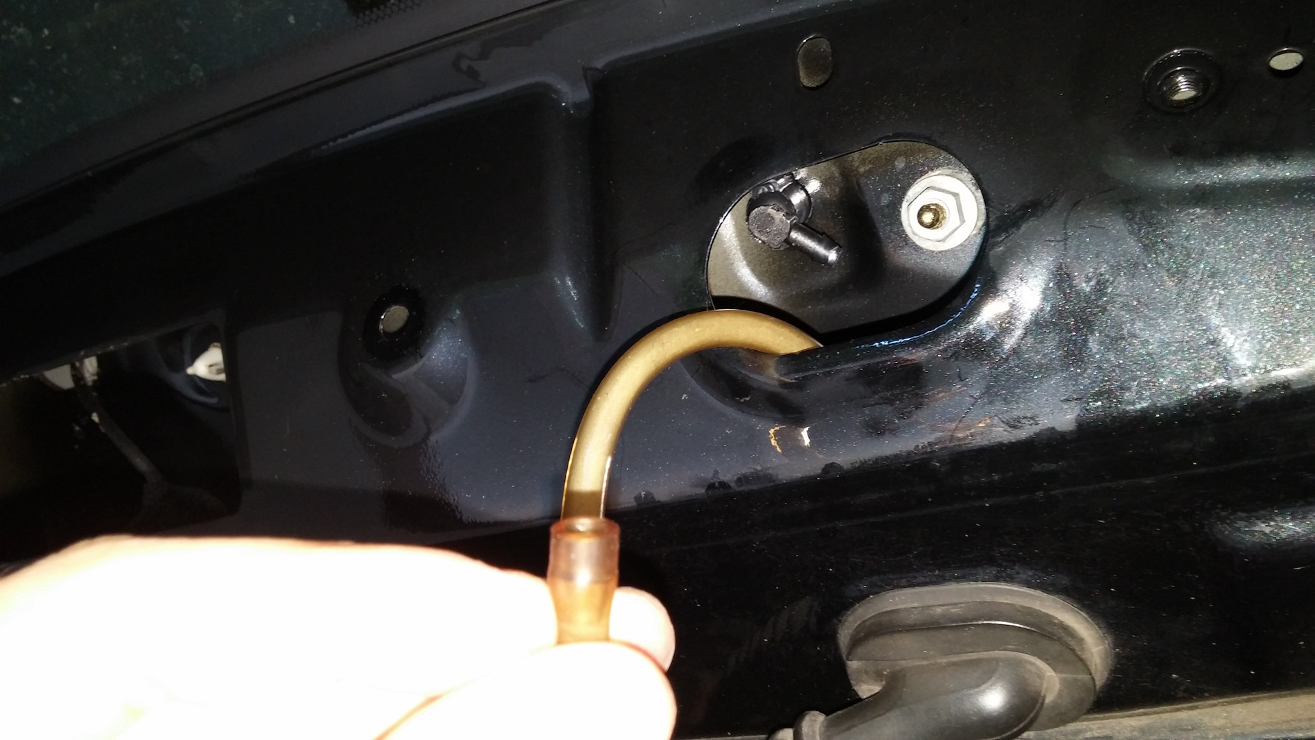

Вот они 2 насоса, задний ближе к нам. Стянул с него шланг — из него полилось

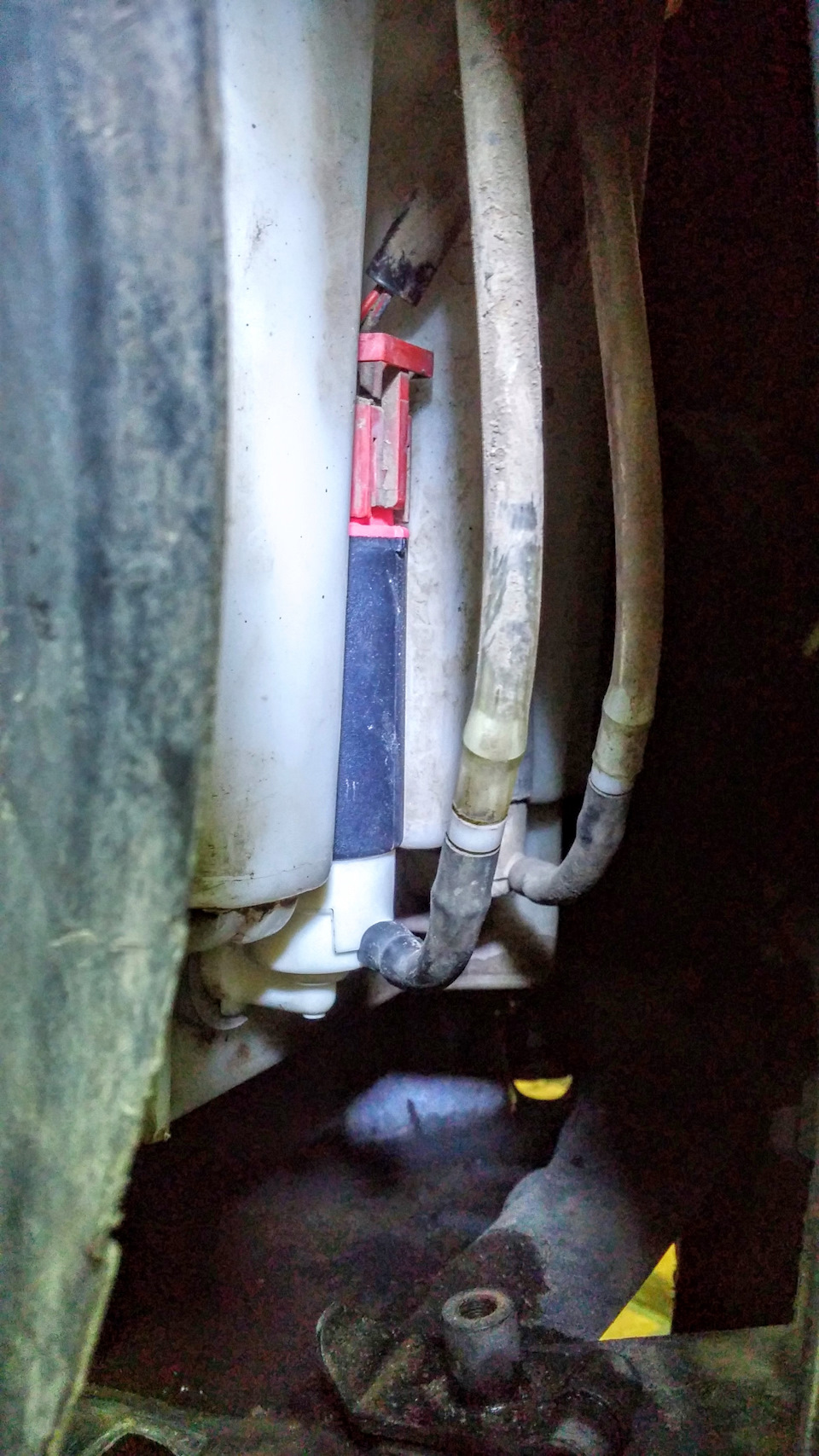

Слил методом отсоса что можно через горловину, остальное — вот так.

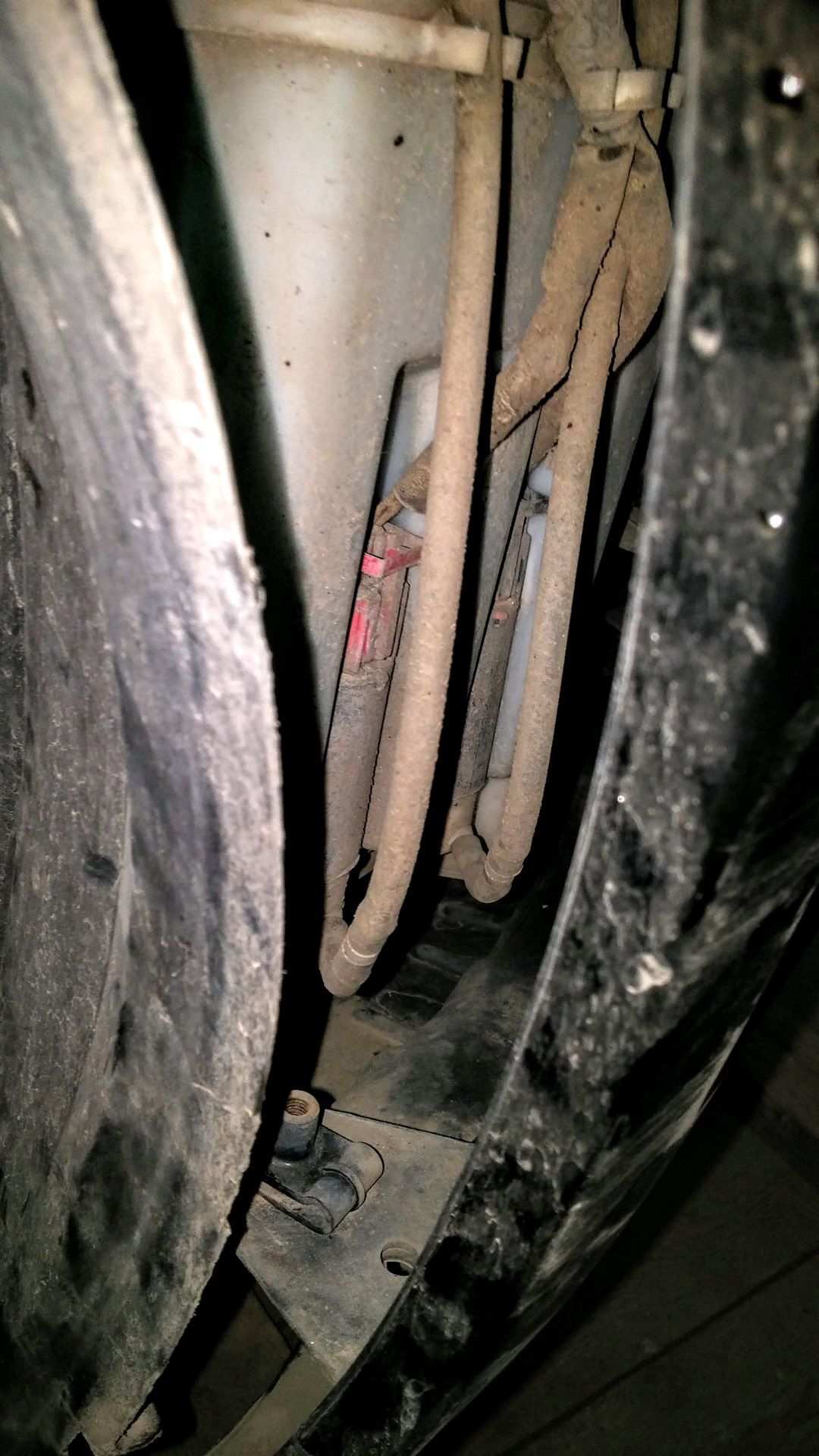

Пока там сливается, добрался до шланга с другой стороны. Шланг продувается, осталось проверить форсунку
И вот все слилось. Фишку на месте выдрать не получилось — боялся сломать, снял вместе с насосом, затем отцепил

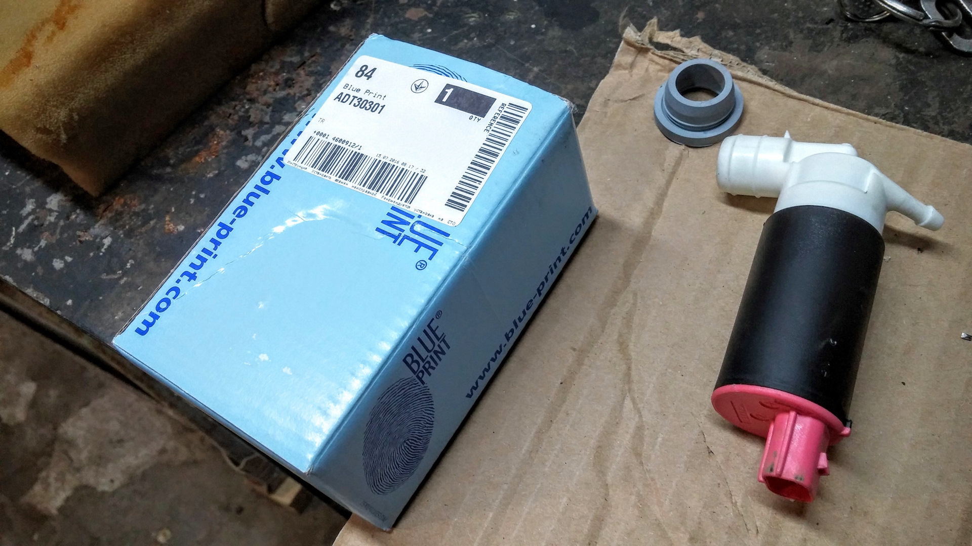

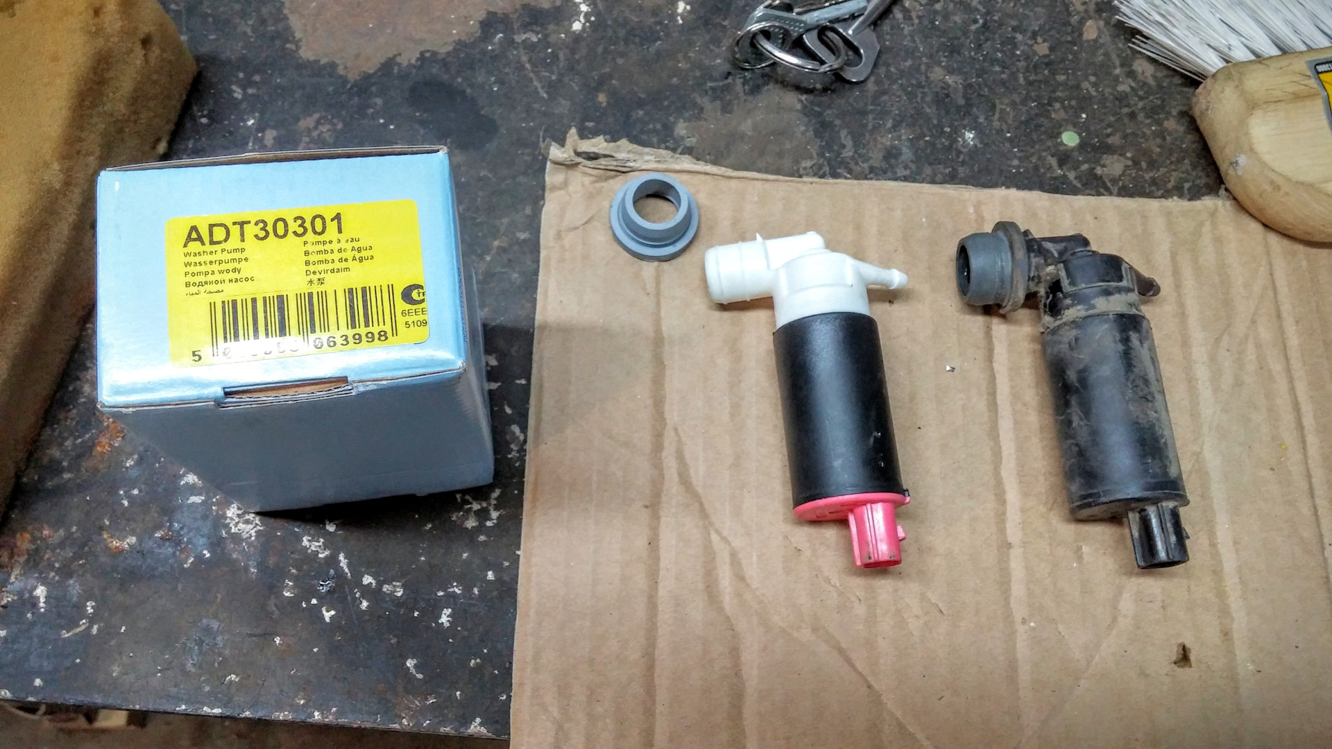

Некий blue print, хоть прокладка в комплекте есть
Так как в гараже я один, нажать пимпу для прозвонки питания на фишке некому — просто воткнул новый насос и пошел сам нажимать.
Залил обратно омывайку. Воткнул обратно шланг в заднюю форсунку. Как-то вроде цыркает, но что-то не очень.

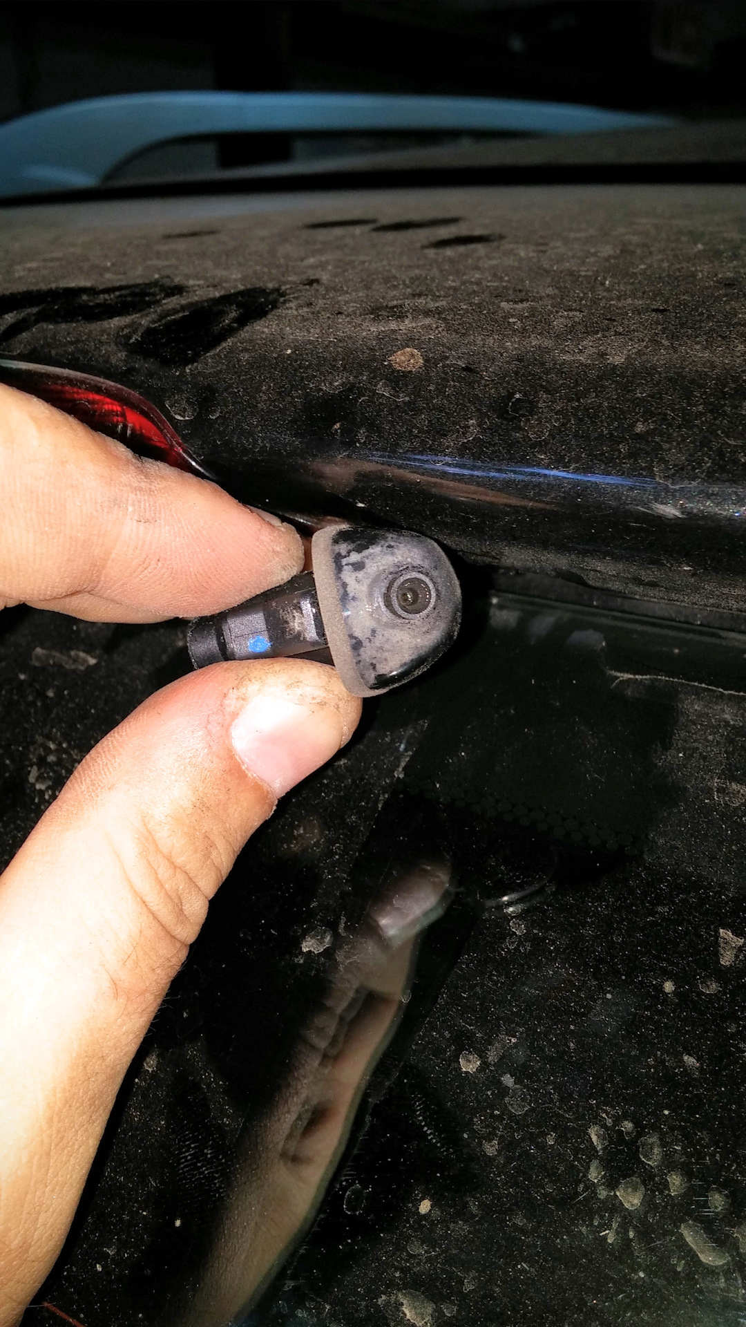

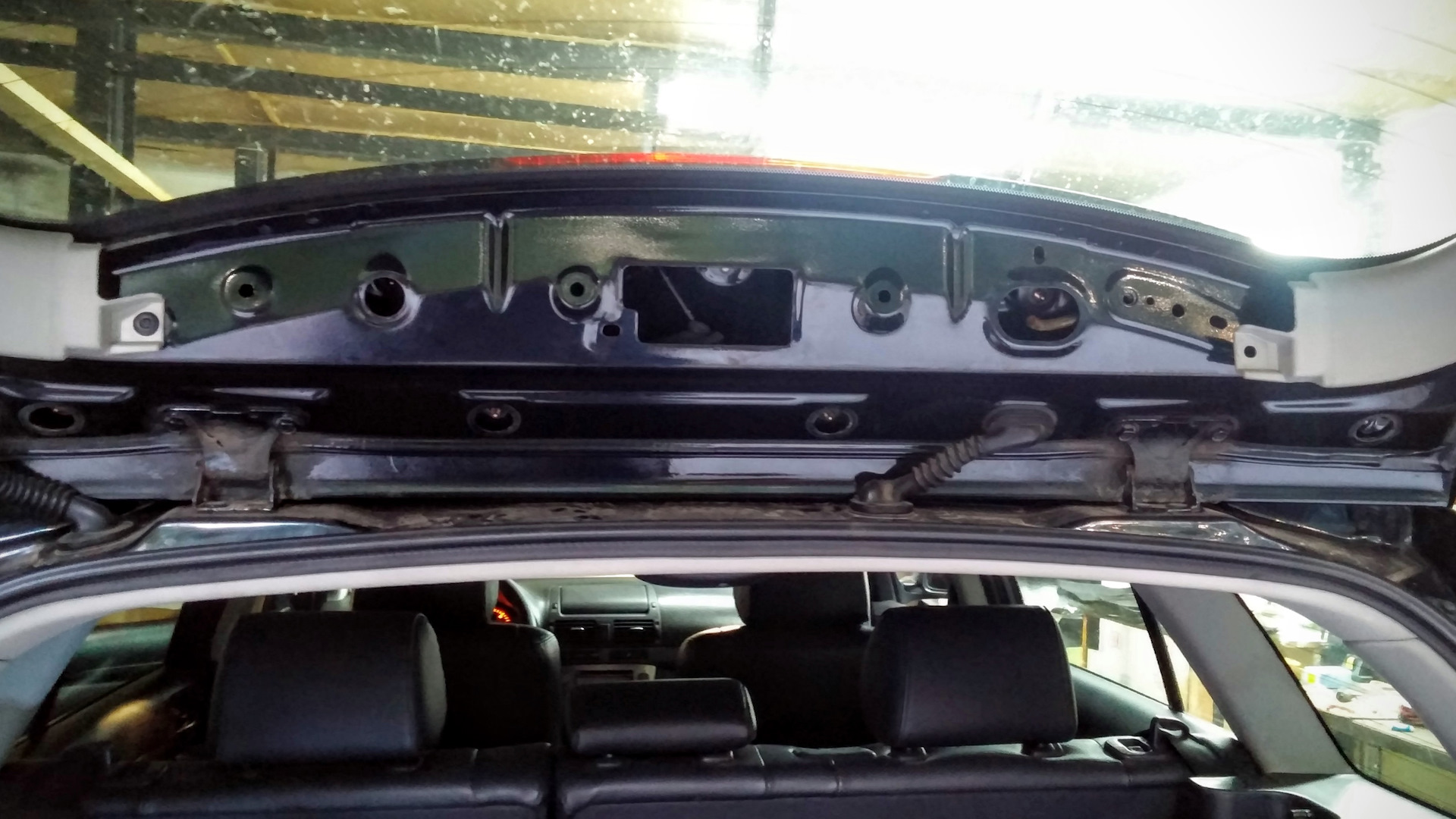

Разбираем задний козырек, чтоб добраться до форсунки. 6 гаек и 1 клипса.
Вот она какая дрянь. Не продувается. Поковырял проволочкой от железной щетки — не помогло. Залил ей во все дыры WD-шкой и пошел собирать переднюю часть.
Поначалу даже думал, что вроде и напор несильный и может надо веерную искать, да она сидит глубоко…

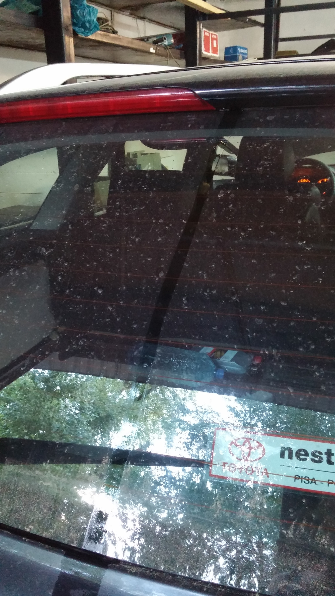

Но пока доехал от гаража до дома помыл ей заднее стекло — она меня удовлетворила на все 100. Струя стекает как раз на дворник и он лихо все почистил за 3-4 взмаха.

Насос MAPCO 90560 гораздо дешевле! ;-)
я к нашим продавцам пришел — говорю — надо насос.
2 варианта, оригнал за 56$, неоригинал — за 40. У нас тут все запчасти так :(
