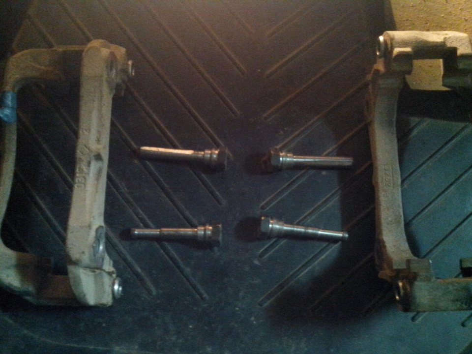

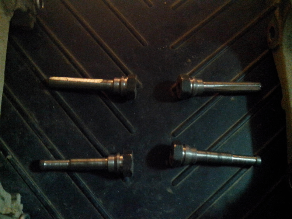

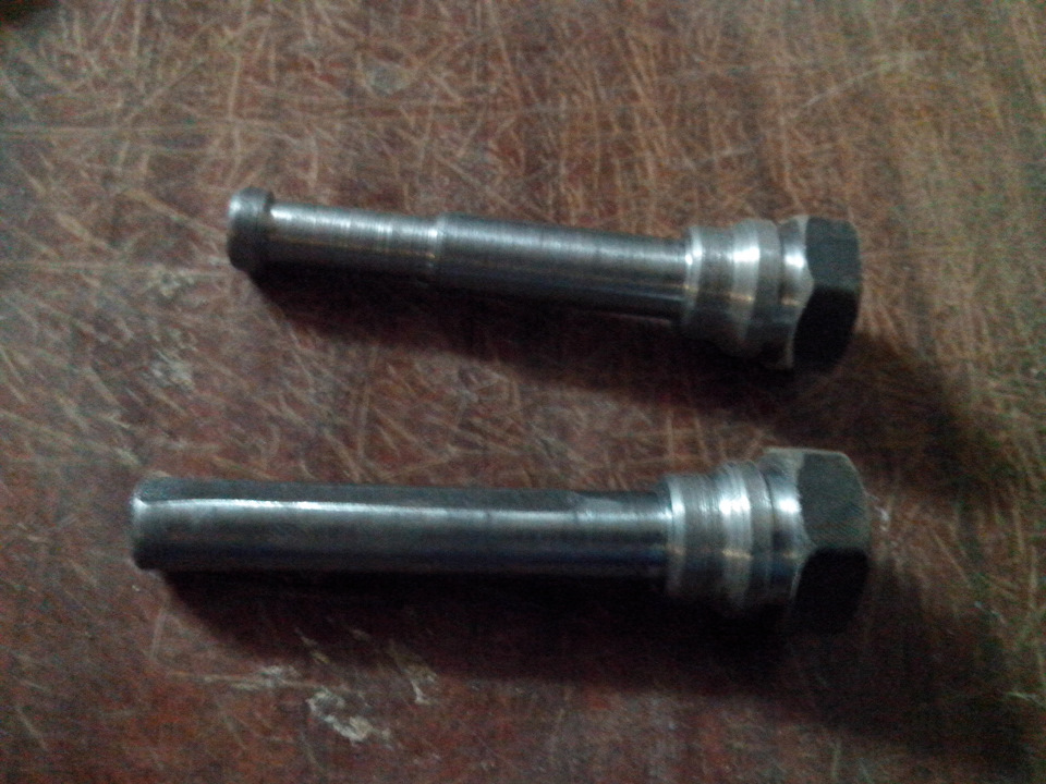

Всем доброго вечера .Не давно устранил стук задних суппортов об этом писал в своем блоге и не мог нарадоватся отездил пару дней и тут опять слышу то же шум и бряк загремели передние как закон подлости ждал недельку пока освободится токарь и сегодня привезли только собрал ну вот и наконец тишина )Направляющие пальцы смазал смазкой МС-1600 хватило одного пакет

вот как это делается photo.qip.ru/users/166713…/4194471/all/?mode=xlarge
все правильно
но слишком глубоко просверлено
в оригинале 5 мм
на видио как раз попытка избавится путем уменьшения люфта, но это были попытки найти способ еще до того, как появилось официальное решение от ГМ
официальное решение это замена скоб на модернизированные
а до сверловка это решение
аналогичное официальному
Нужно сверло если память не изменяет на 11.3 и комплект новых пыльников с дополнительным буртиком и все брякать не будет до конца жизни
застучат опять 100%, нужно суппорта (скобы) модернизировать, и пыльники нового типа ставить, это ж баян столетний, уже изжеван на 100 раз, даже бюллетень был на астру и собрата круза

Да, пришлось походить пешком денек и все .Снял скобы вначале задние, а потом перед вместе с направляющими .Внутри скоб где ходят направляющие большой вынос выточили новые и самое главное в скобе куда вставлен направляющий необходимо пройти разверткой чтобы убрать элипс и все и шума нет и колхоза с пружинами Вот так все и есть как сдесь
Класс! Просто выточили?
