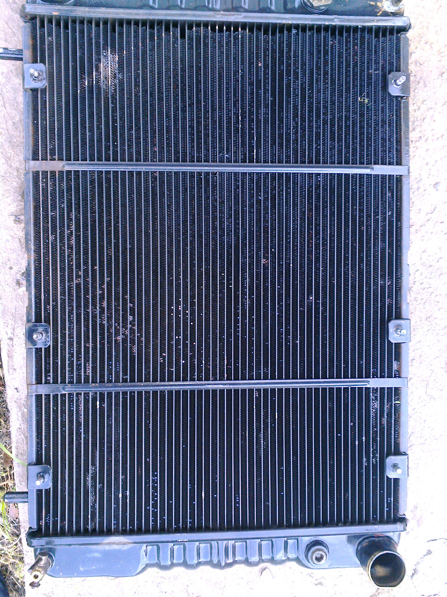

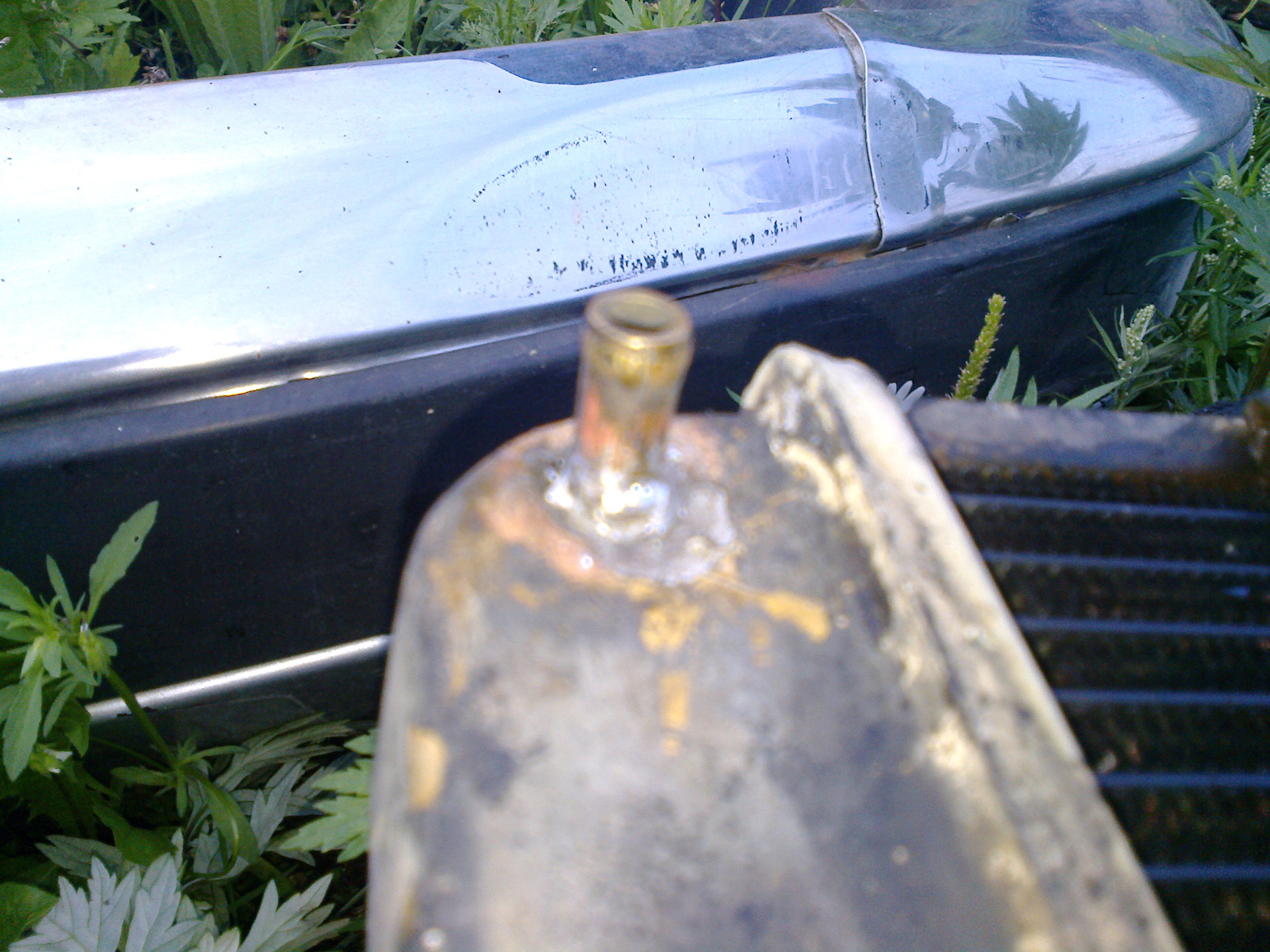

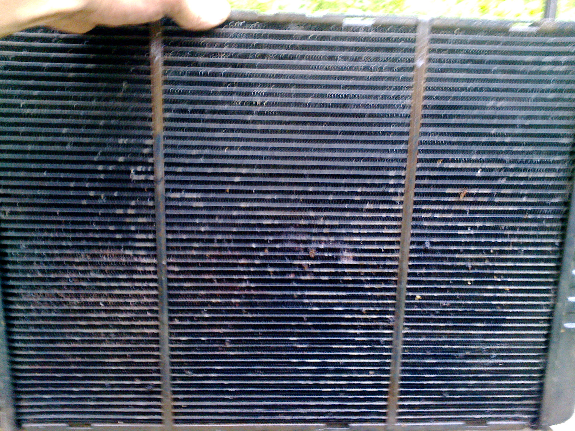

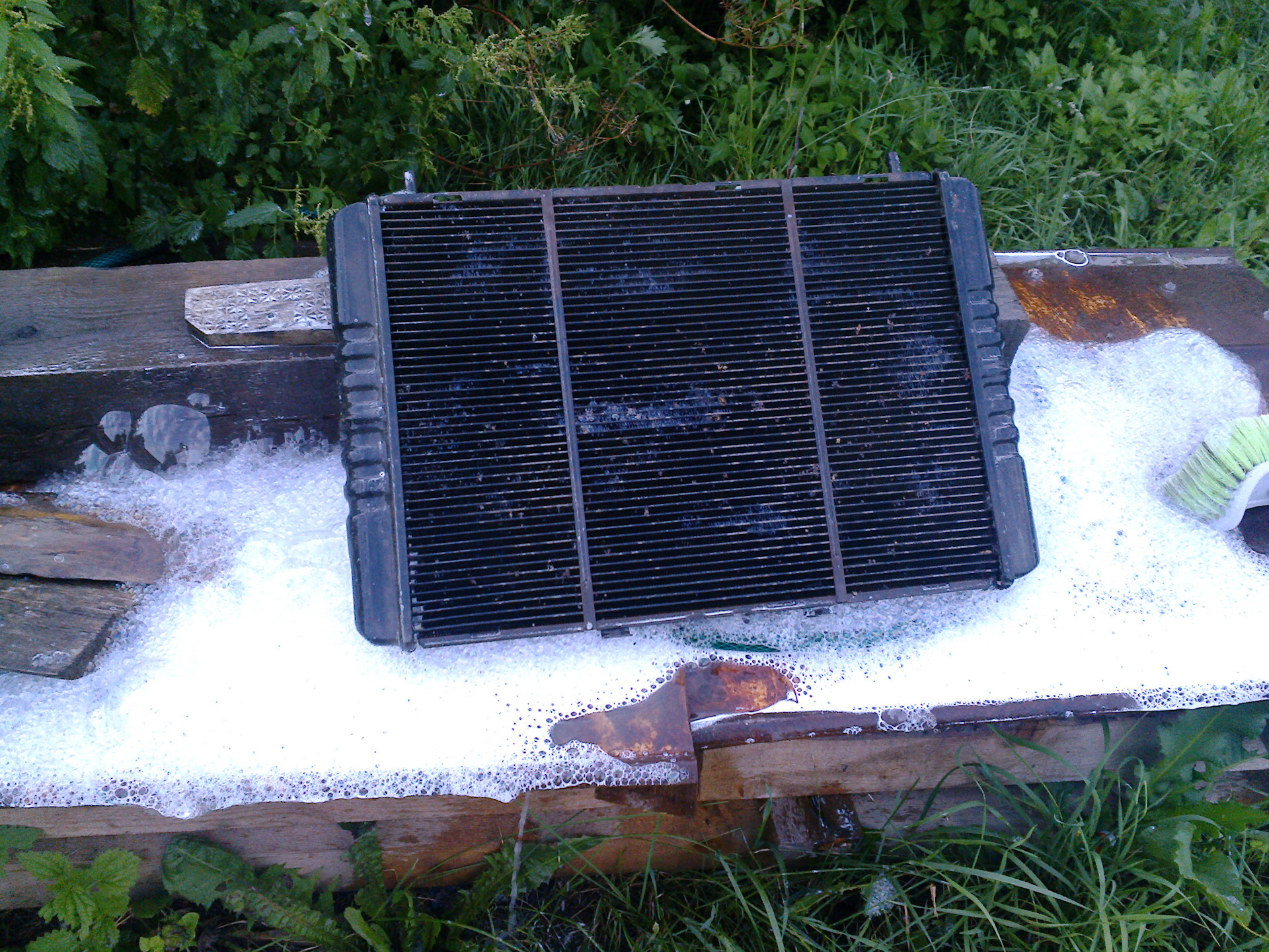

2 года назад, когда купил машину, радиатор просился на замену. почитав форумы поехал в магазин. купил 3-х рядный медный (оказался самый дорогой) стоил около 10т.р. почти сразу началось подтекание у пароотвода. доливал 1литр антифриза в месяц (это думаю мелочи). недавно потёк сильно, за неделю залил 5 литров. решение: снять и паять (зря что ли я медь брал)

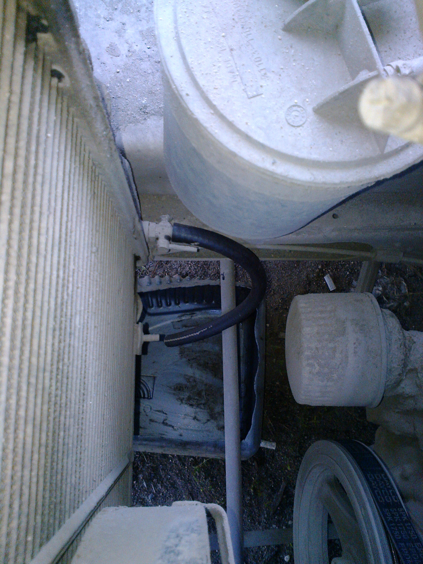

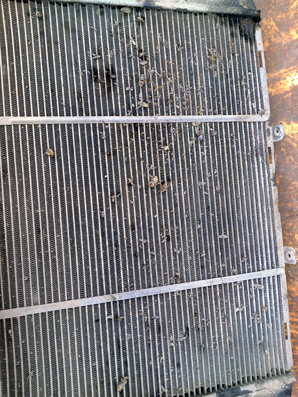

паял радиатор 2 раз в жизни (1 раз только держал паяльник). кроме этого протёрлись 2 дырки рамкой вентилятора- запаял, под вентилятор подложил шайбы. и начала лопаться сама рамка у бачка правого- тоже запаял. радиатор прошёл около 90000 км. за 2 года.
для этого купил припой, кислоту и паяльник на 100 Вт
просили 1500 за работу.
