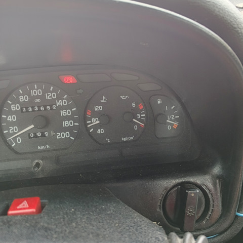

Здравствуйте товарищи Волговоды и не только! Двигатель ЗМЗ-4021 уже второй год мучает низкое давление масла, (бывает что стрелка вообще лежит, и лампочка загорается) но двигатель работает нормально.…
Померяй механическим манометром.
Ниже тебе уже написали, померяй механическим манометром, если давления нет как и не было, то как вариант, залегание редукционного клапана в масляном насосе, или капиталочка с расточкой и завтуливанием распредвала. Увы
и это единственный верный вариант, либо давление есть, либо увы и ах!

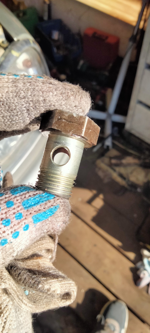

Привет драйвовчане! Моя борьба с течью антифриза продолжается. Как только я устраняю течь в одном месте, сразу начинает капать в другом. В этот раз я долго не мог понять откуда появляются капли. Видн…

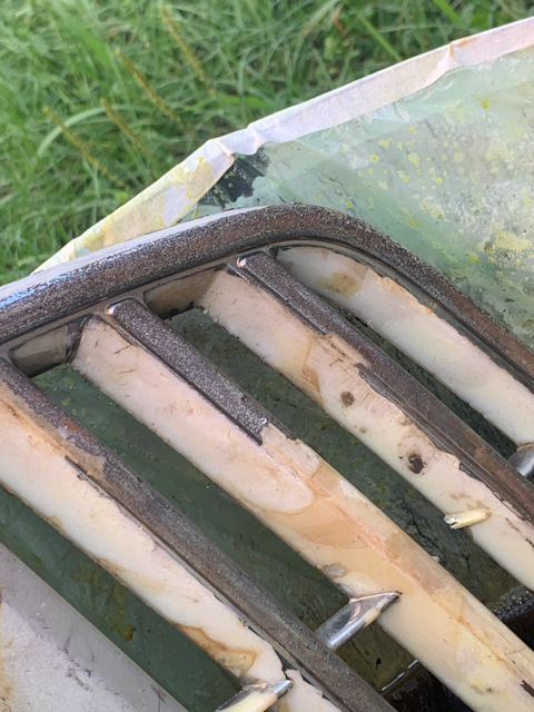

Развалилась решетка и вся облезла. Купил хлористое железо 6 ти водное, развел в кипятке и начал травить. Травил две недели )) хороший слой хрома был на решетке)
Спаял решетку
Особо не зачищал наждачк…

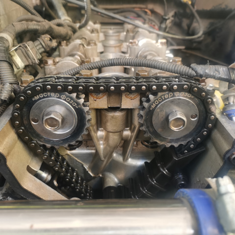

Решил проверить фазы распредвалов и заодно поставить разрезные шестерни на валы . Брал на Озоне. Установка неспеша заняла часа 3 .
Фазы с родными звёздами не сильно отличаются от идеала. На пару град…
