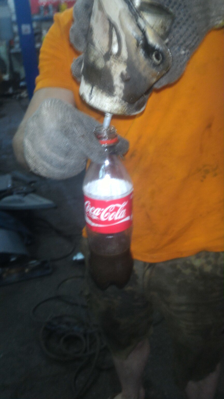

Топливный фильтр:
Фото прилагаю. Слилось из него нечто черное…ну это фиг с ним. Стоял он ЗАДОМ НА ПЕРЕД.
Похоже по этому машина на низах дергалась. Трогаться приходилось с небольшой перегазовкой.
Я уже привык к тому, и думал, что это нормально. а оказывается пред владельцы были не очень.
Теперь с низов трогаемся плавно, мягко)

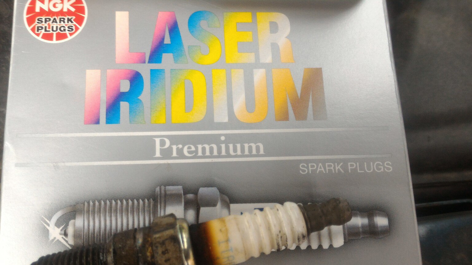

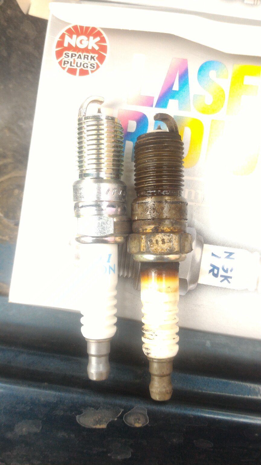

Свечи:
Как и в прошлый раз взял NGK Laser iridium. Пред идущие прошли 40к Я думаю это не мало.
Они бы и еще походили… но уж больно они мне внешне не нравятся.

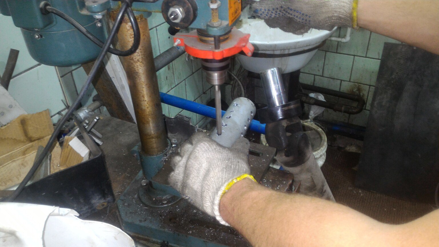

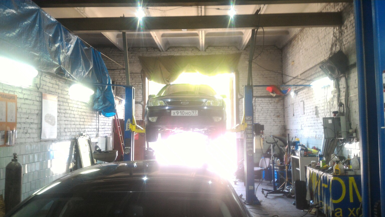

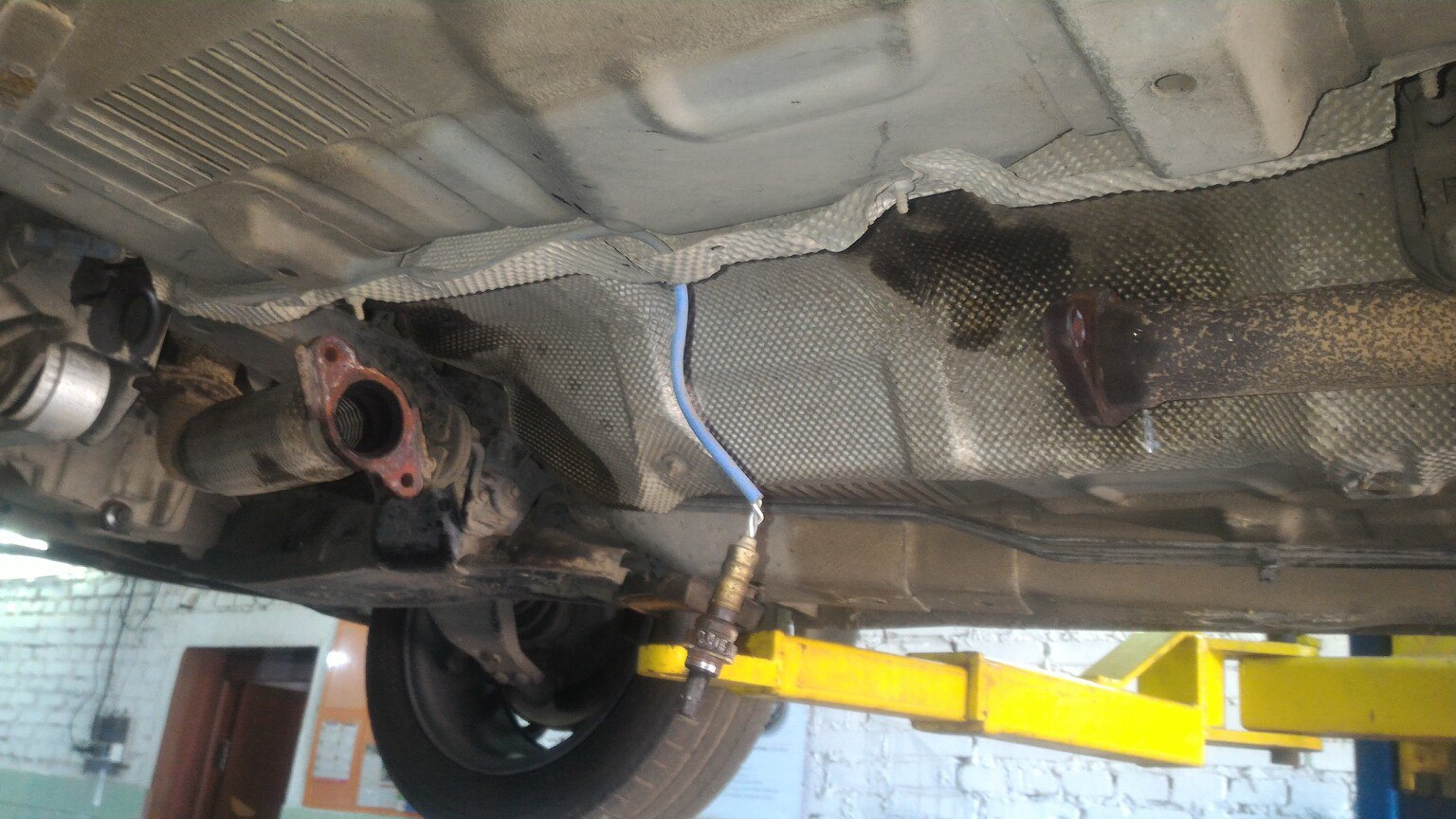

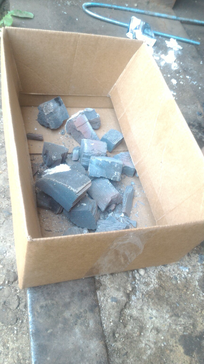

Катализатор:
Соты катализатора, как и ожидалось уже не давали необходимой пропускаемости.
Сняли каталик, распилили, выдрали от туда все соты, вварили внутрь трубку, предварительно насверленую.
Заварили обратно, поставили обманку лямбды.
Звук естественно стал громче, пламегаситель я ставить не хотел изначально) меня радует редкое, мягкое постреливание из трубы. оно не громкое, а приятное. но трубка, которую вварили дает не очень приятный звон.
Как надоест — переделаем. Думаю надо просто вварить прямой кусок трубы, и не изобретать свистки.

я просто тоже вытрихнул каталик теперь чек горит а че делать незнаю надо будит поискать обманки
Механическая обманка, это проставка под второй лямбдой, с узким отверстием в полость выхлопного тракта, мм 2-3.
Себе тоже хочу удалять каталик! Тему в закладки.
а че за обманку ставите на лямбу где ее можно купить или самому надо делать?
Та хз. На авто рынке были разные от 400р до 1200. Я решил не эксперементировать…
И я хочу правда незнаю зачем это дизелю
Так вот помоему дтзелю то как раз и нужнее будет. Просто опыт был с этими катализатороми на спринтере
