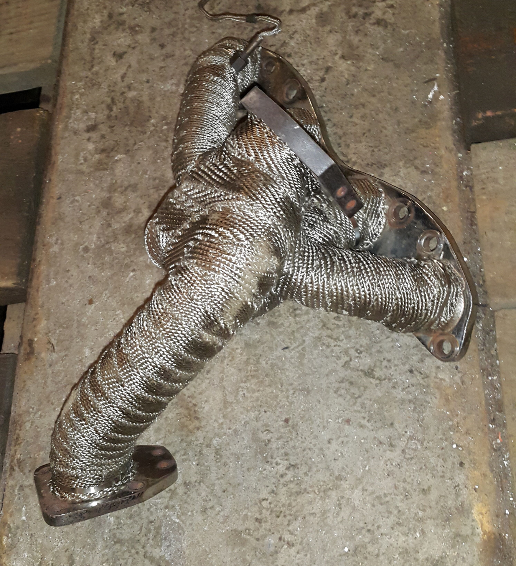

Самому решать проблемы времени не было после последнего ДФ — отдал в WillWork. Там подход оказался гораздо лучше. Ребята починили шпильки на турбине, поставили прокладки и увидели, что… выхлоп все равно сечет. Стали разбираться — повело фланец на коллекторе. Поэтому в ZCustoms и свернули мне шпильку — они хотели притянуть коллектор так, чтобы не секло вместо того чтобы найти проблему и сказать мне о ней.
В результате я сам поехал в WillWork, снял весь выхлоп и забрал с собой на опыты. Было несколько идей:
1. Переварить фланцы на V-Band. Но, к сожалению чугун со сталью сваривается очень плохо. На месте сварки образуется белый чугун, очень хрупкий. Думаю фланец у меня отвалился бы достаточно быстро.
2. Отфрезеровать. Да, они станут тоньше на 2-3мм, но запаса должно хватить.
В процессе стало ясно, что надо фрезеровать и плоскость коллектора и плоскость турбины и плоскость коллектора к блоку.
Для удобства фрезеровки пришлось снять старую термоленту. И не зря я это сделал! Под ней обнаружилось, что коллектор треснул и сечет еще и по пайпам.

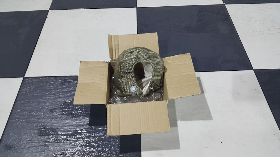

Заодно купил новую термошубу на горячую часть турбины, чтобы под капотом было прохладно, а турбина наоборот лучше грелась и давала больше мощи =)

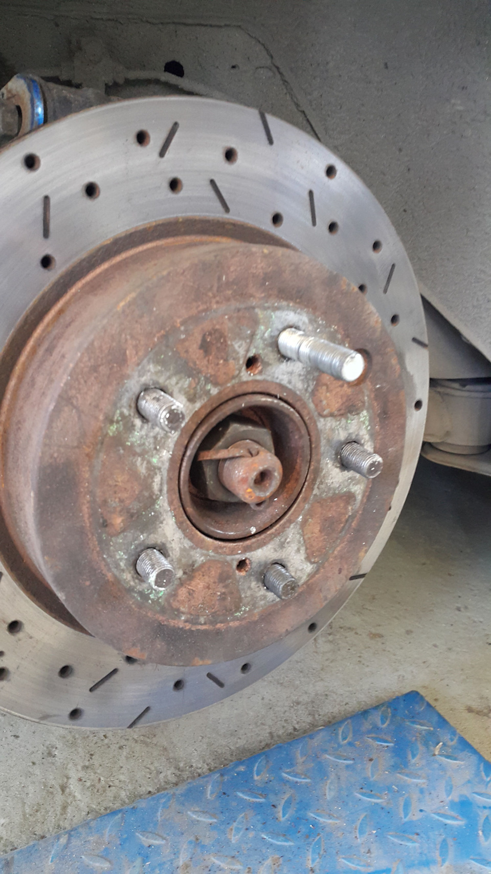

Плюс я купил новые диски для дрифта. Для них на жопу сливы пришлось поставить шпильки подлиннее =)

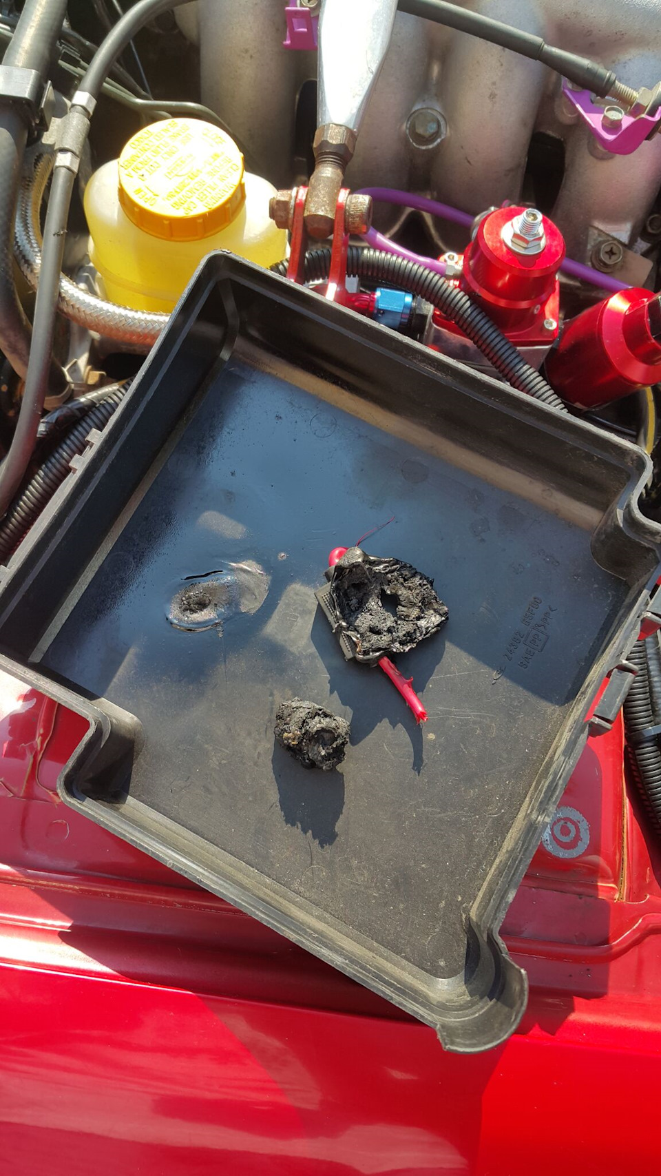

Починил я все кроме электрики. Но вентилятор без проблем доехал с прошлого ДФ до дома на 40А предохранителе, а потом еще и поездил в сервис и обратно. Я надеялся, что на еще один ДФ я съездить смогу. Поэтому забрав машину в четверг, в субботу с утра я встал в 7:40 и поехал на дрифт. Не успел я выехать из Москвы, как заметил дым из под капота. Обгорают термолента и шуба, подумал я, но все же остаовился проверить. Какого же было мое удивление, когда через дырку в капоте я увидел открытый огонь!
Оказалось силиконовые трубки омывайки лобового попали на даунпайп и загорелись. Я быстро снял капот, отцепил трубки. Слава богу ничего сгореть не успело.
Но трубки же не мешают валить боком! Поэтому едем дальше =) Но нет!
Через 500 метров из под капота снова повалил дым. В этот раз с другой стороны. Снова снимаем капот. Снова открытый огонь!
В этот раз горит наш предохранитель. Выгорел он полностью и вытащить горящий предохранитель голымы руками было непросто. Но, б****, лучше обжечься, чем сгорят все преды!

засунуть предох на больший наминал не очень умно
Согласен, но тут фишка в том, что даже по мануалу у этого вентилятора 40А+
Это в сервисе видимо в мануал не смотрели и поставили 15А, да еще и в блочек (этот мелкий сгоревший), который рассчитан макс на 15А или 20А
