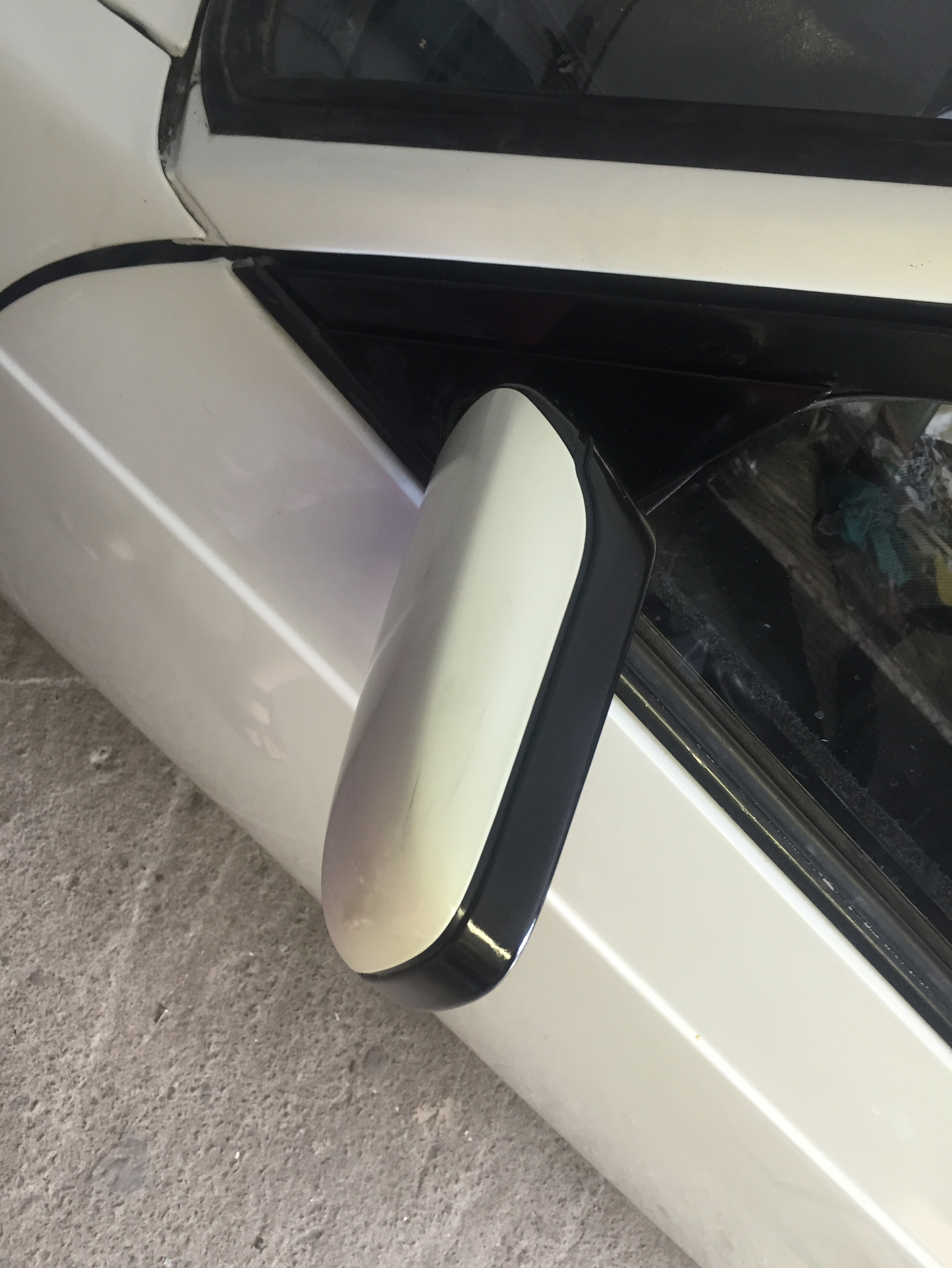

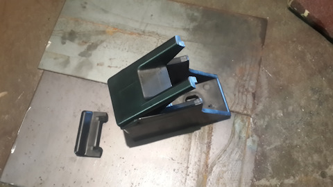

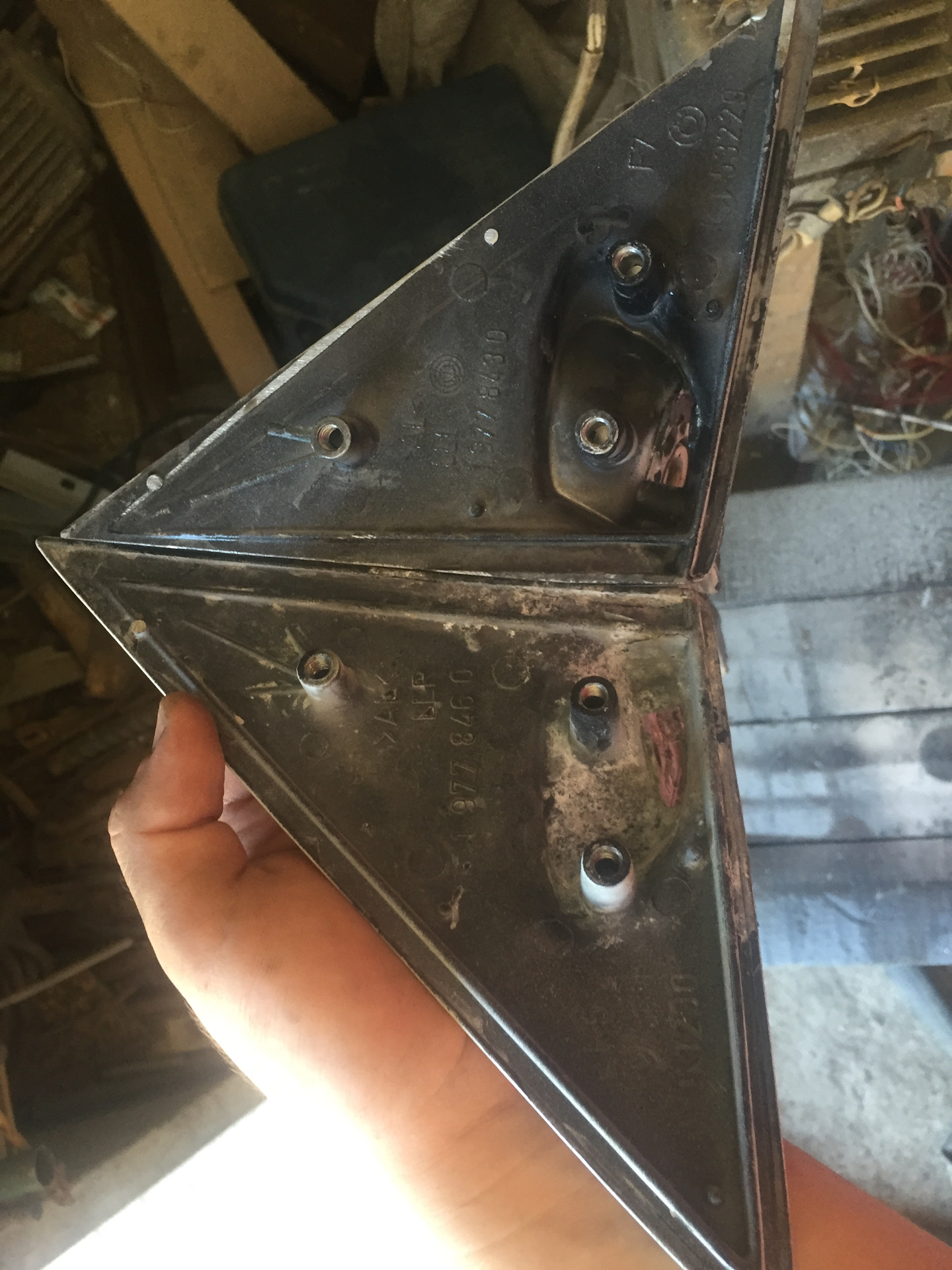

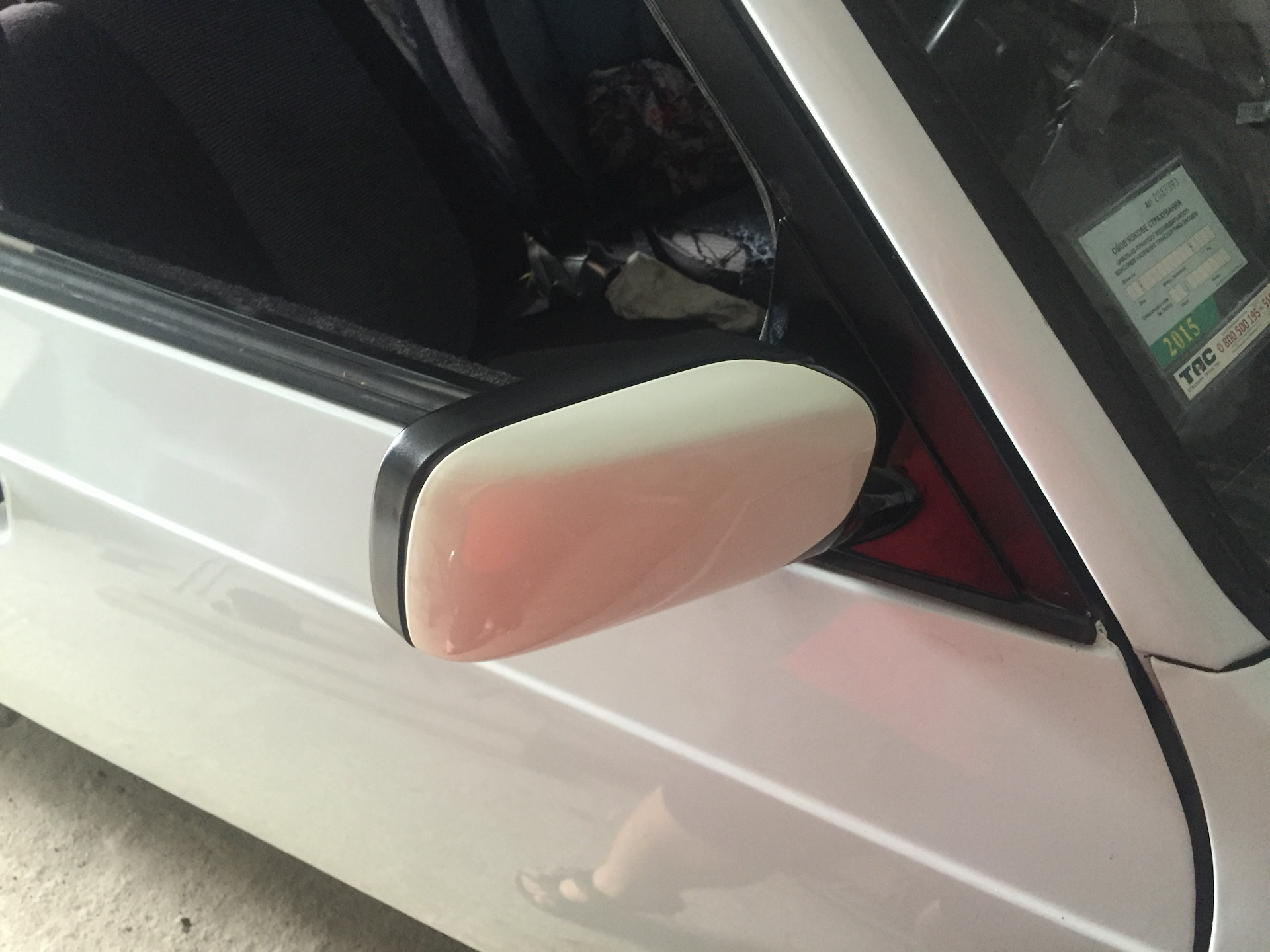

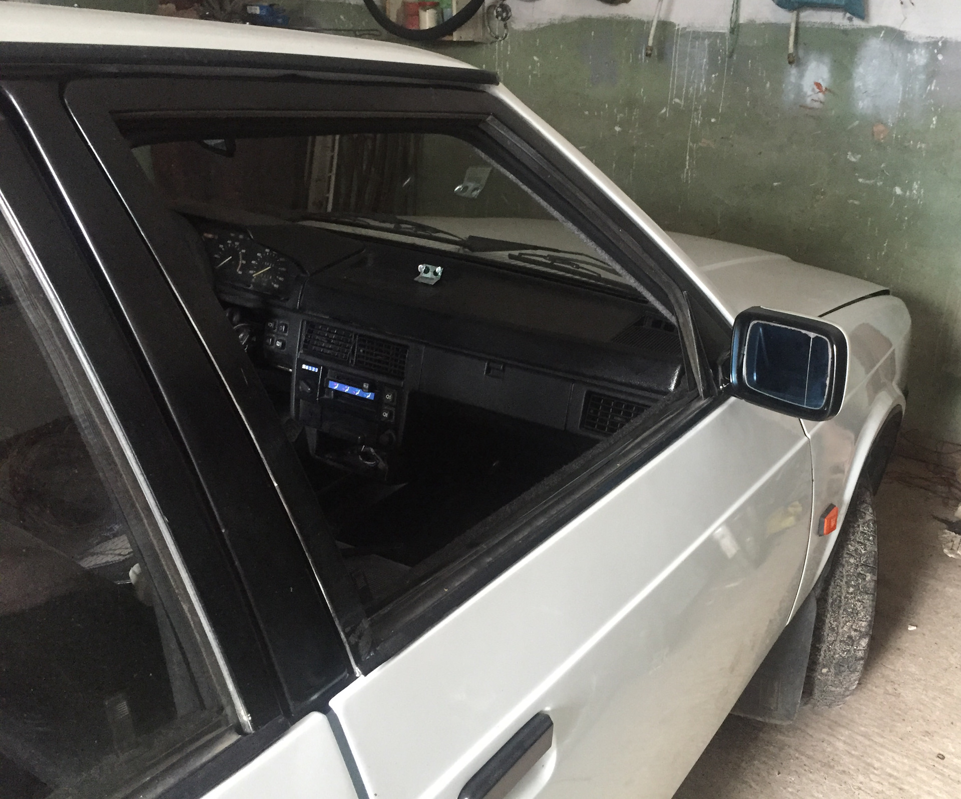

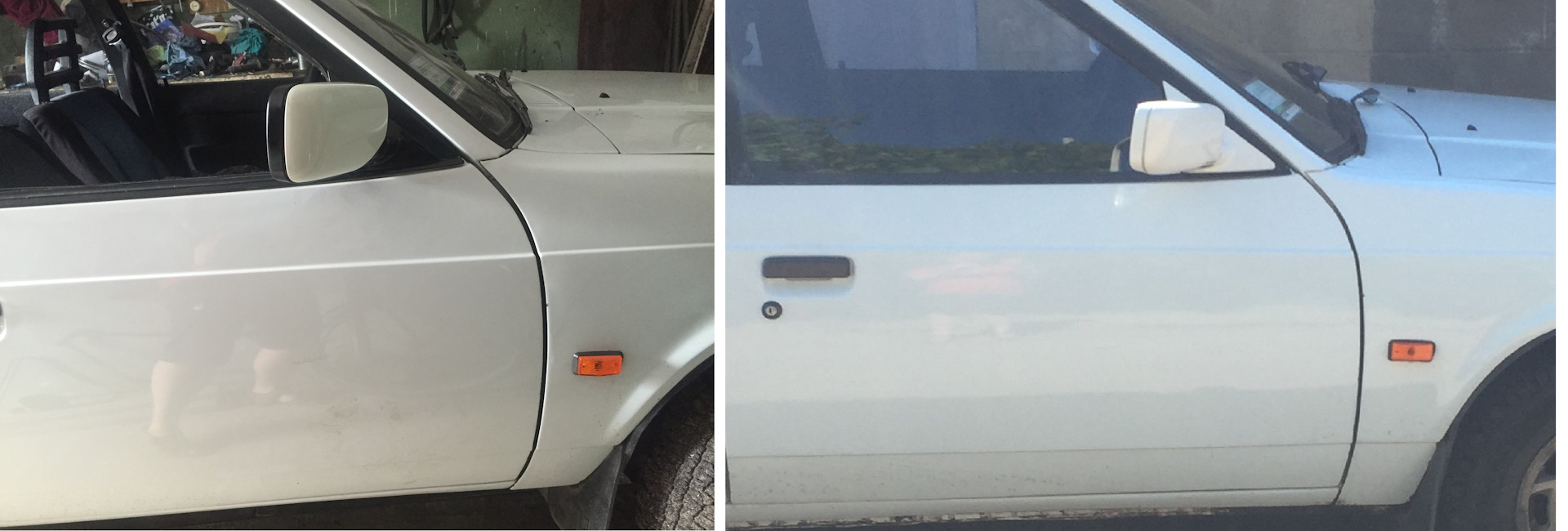

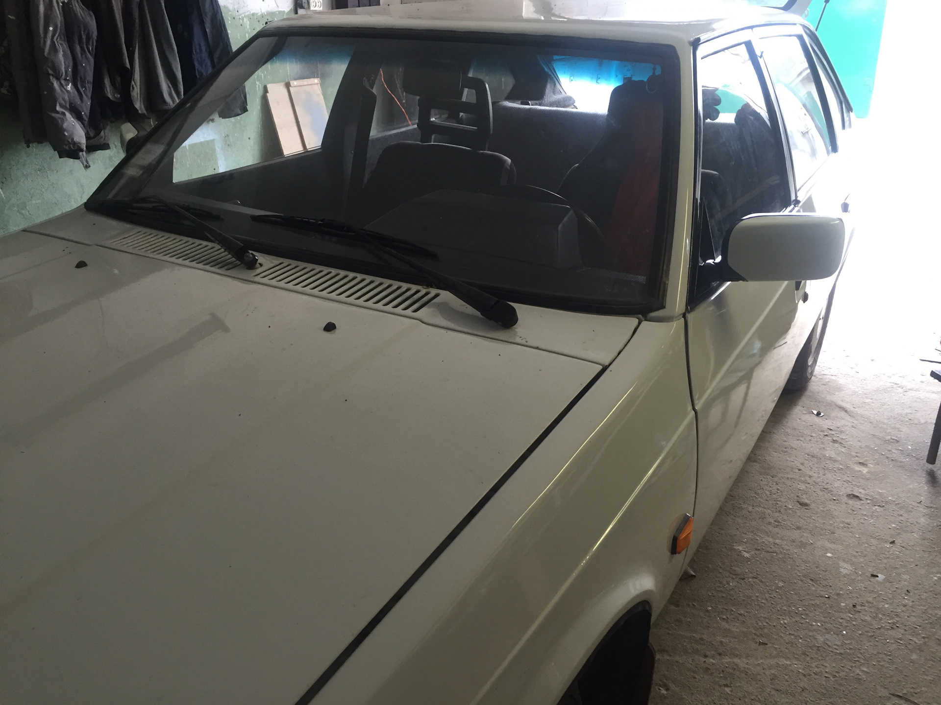

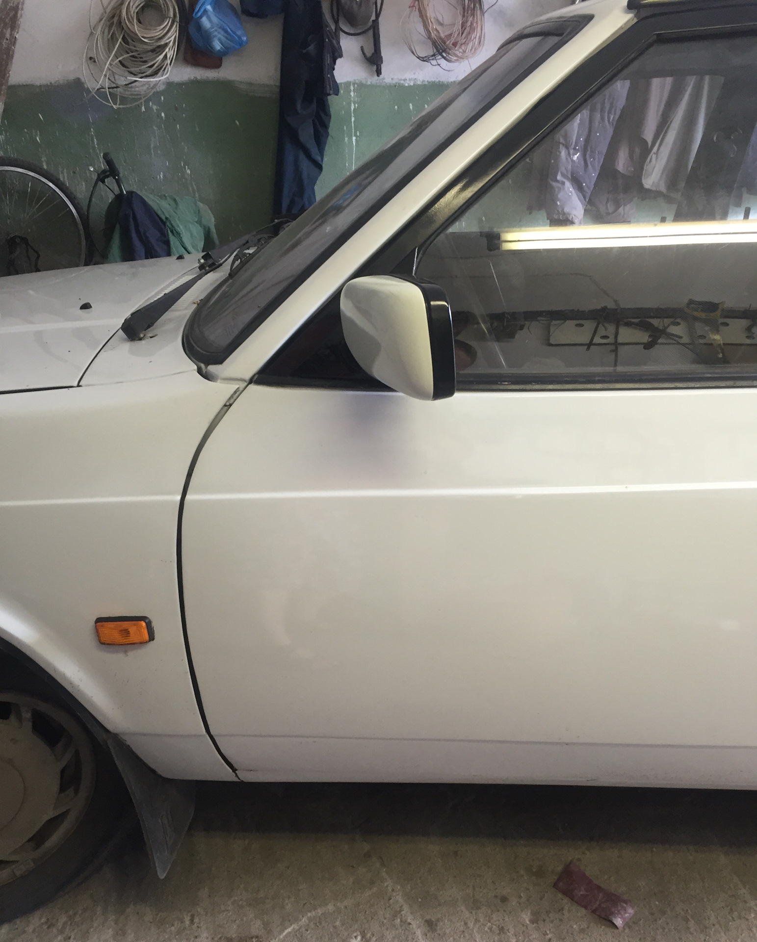

Поездив с этими зеркалами, нужно было довести их внешний вид к более менее виду для кузова москвича.
Так как они встали изначально мне не сильно нравилось, большой треугольник да еще в белом цвете сильно выделялся.Изучив опыт других, понял что все заканчивалось покраской и всякими джойстиками и прочей фигней.

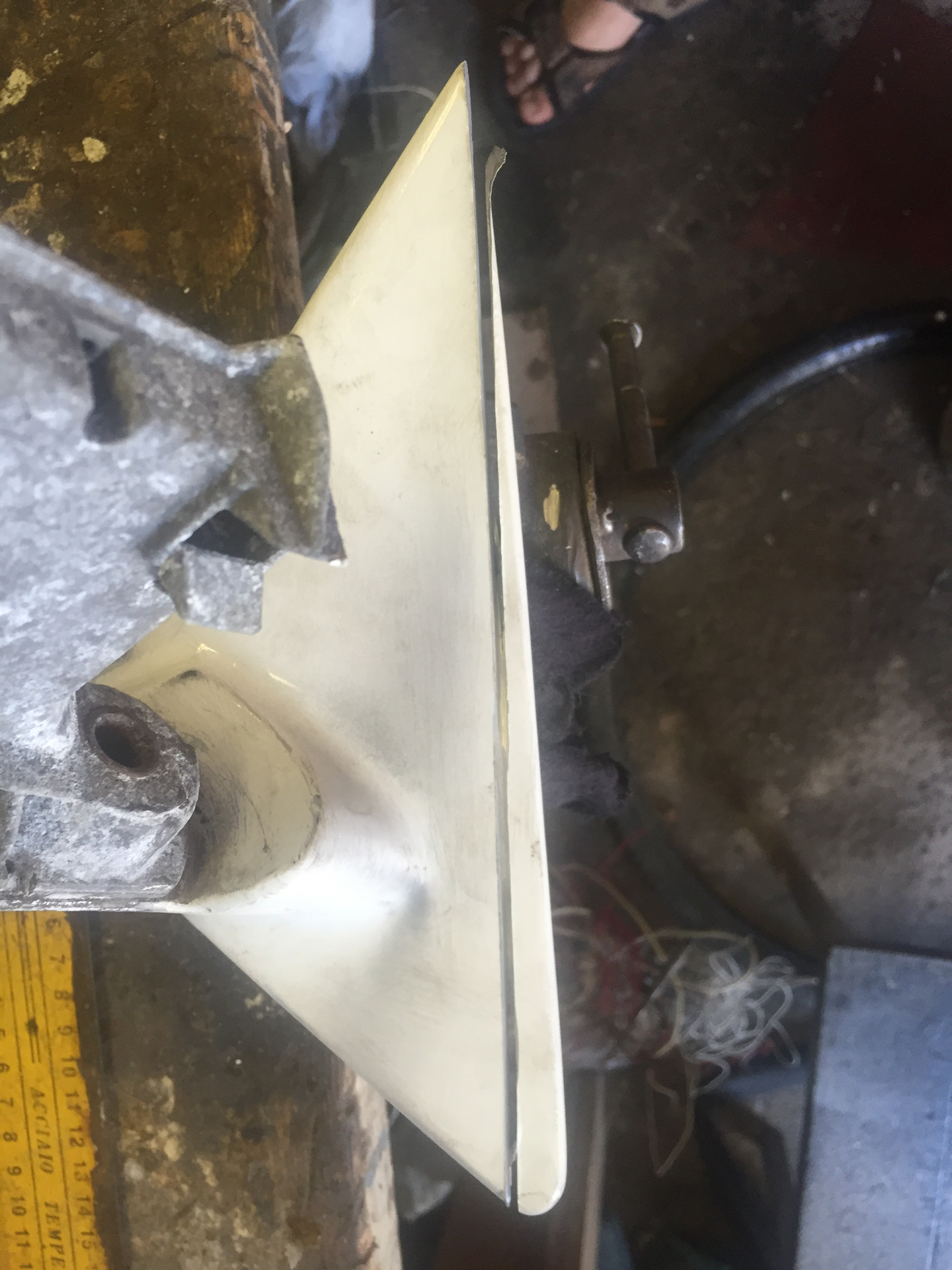

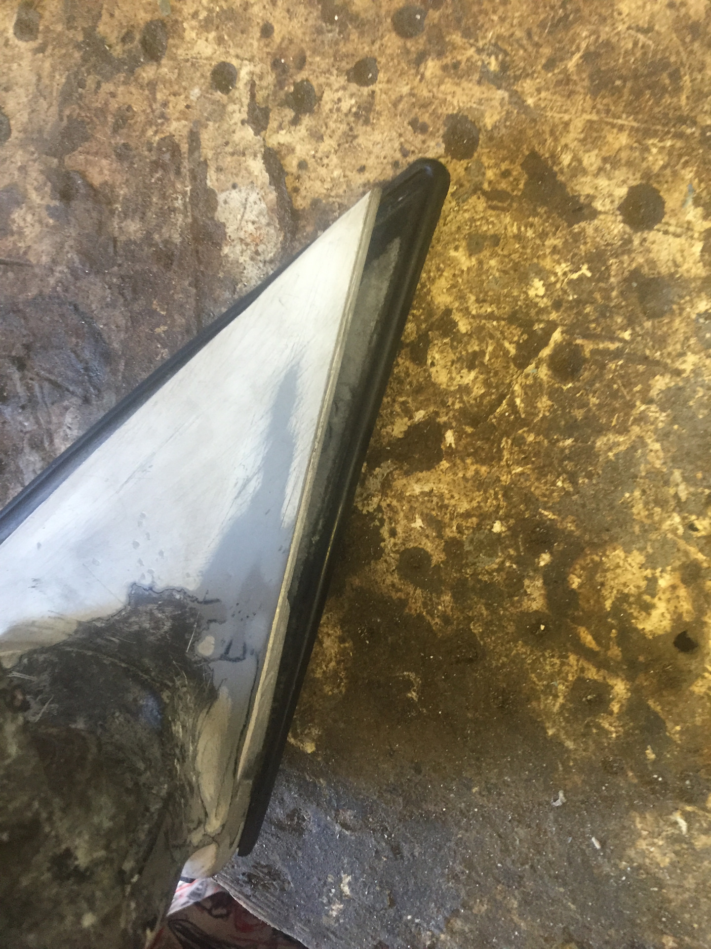

Решил их допилить.
Вот что из этого получилось.
Делай раз
Делай два
Одно пиленное, второе нет.Разницу видно.
Ну и вот что получилось
Запчасти на фото: Q8058
Изменился угол наклона, стал прямее
Про резинки совсем забыл еще на этапе резки, по этому без них. Может потом перекрашу из пульвера, уж очень унылый баллончик краски.

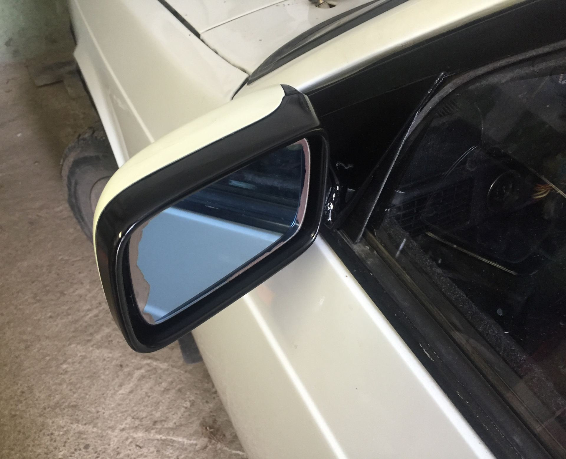

правый и левый зеркальные элементы перепутаны местами
да и заменить их не грех на более свежие, ибо амальгама облезает и никак не добавляет феншуя и обзорности
А вот с этим так однозначно не могу согласиться.
Если перевернуть элемент зеркальный то сзади мы с низу читаем
L unten что означает слева, а в верху верх ногами читаем R unten соответственно справа.
Так что ему все равно с какой стороны стоять
это на пластике написано, он одинаковый с двух сторон, а вот сами зеркальные элементы (то есть стекляшки) разные: левый с дополнительной внешней секцией, правый просто ровный
тот что с доп секцией очень сильно уменьшает картинку.
да и однозначно где какой стоит я не нашел, в гугле они по разному стоят, где слева где справа.
восприятие картинки — вопрос привычки
на моем гольфе штатно левое с доп.секцией, правое просто сферическое и обзорность довольно приличная, Димке mr41 ставил новые зеркала на его москвич такие же, как у тебя, там тоже левое с доп.секцией
Попробую переставить и поездить)
