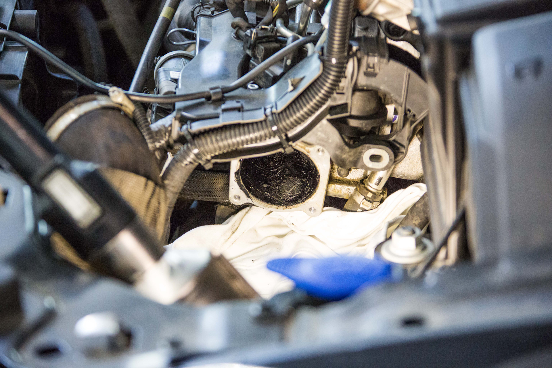

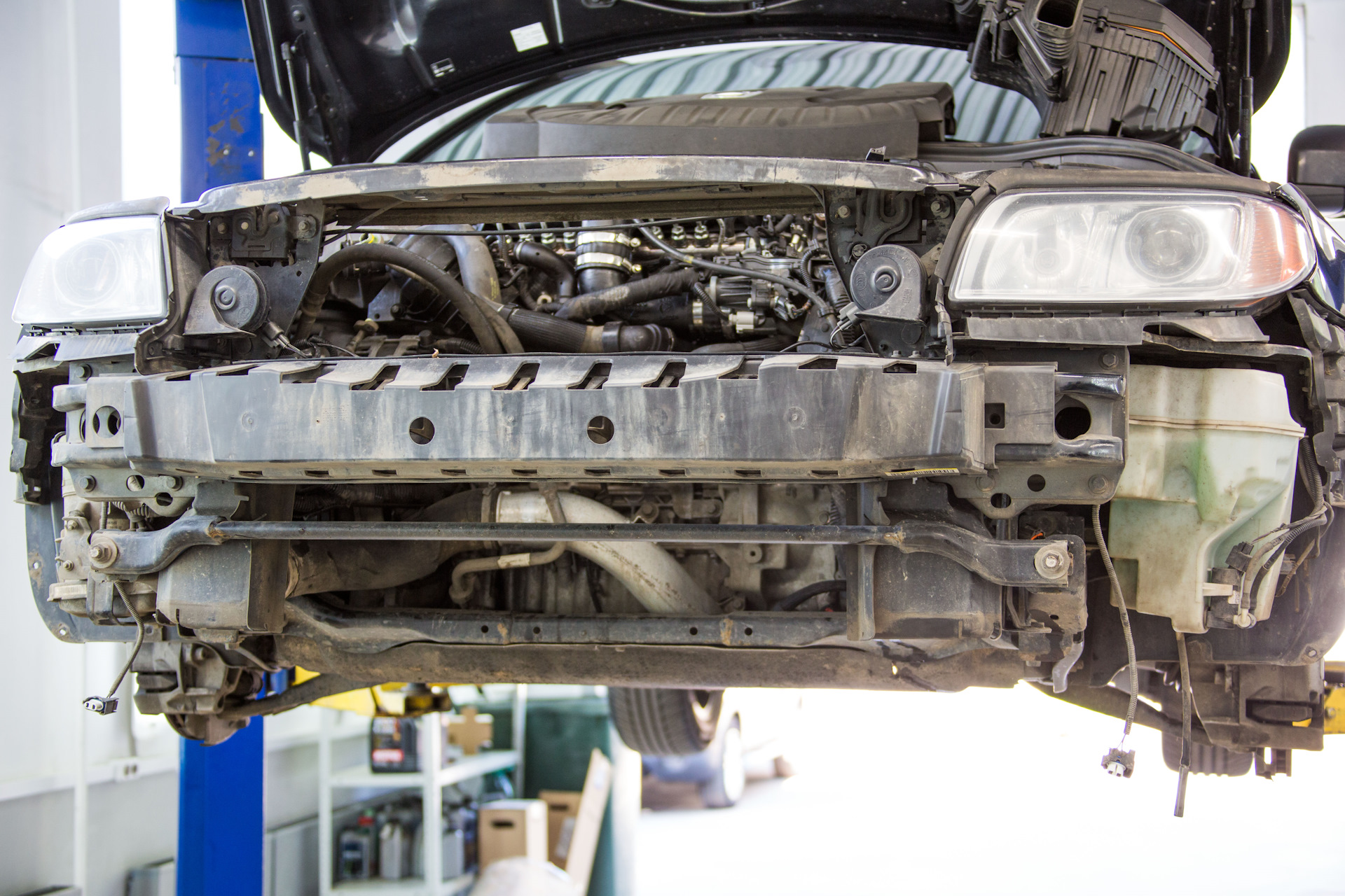

Особо разглагольствоваться нечего.
146 000 км пробега для некоторых, солидный возраст машины (как сказал один уважаемый человек), но не для меня.
Расход масла есть, но он незаметен. От ТО до ТО (20 000 км) не то что не доливаю вообще, а при контроле уровень масла как при заливе (расхода не видно).

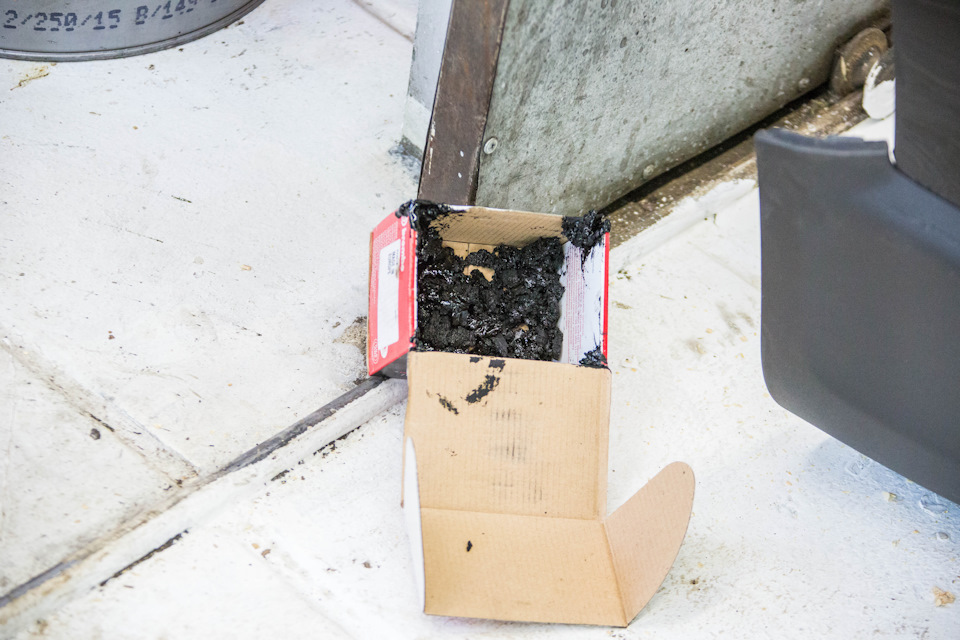

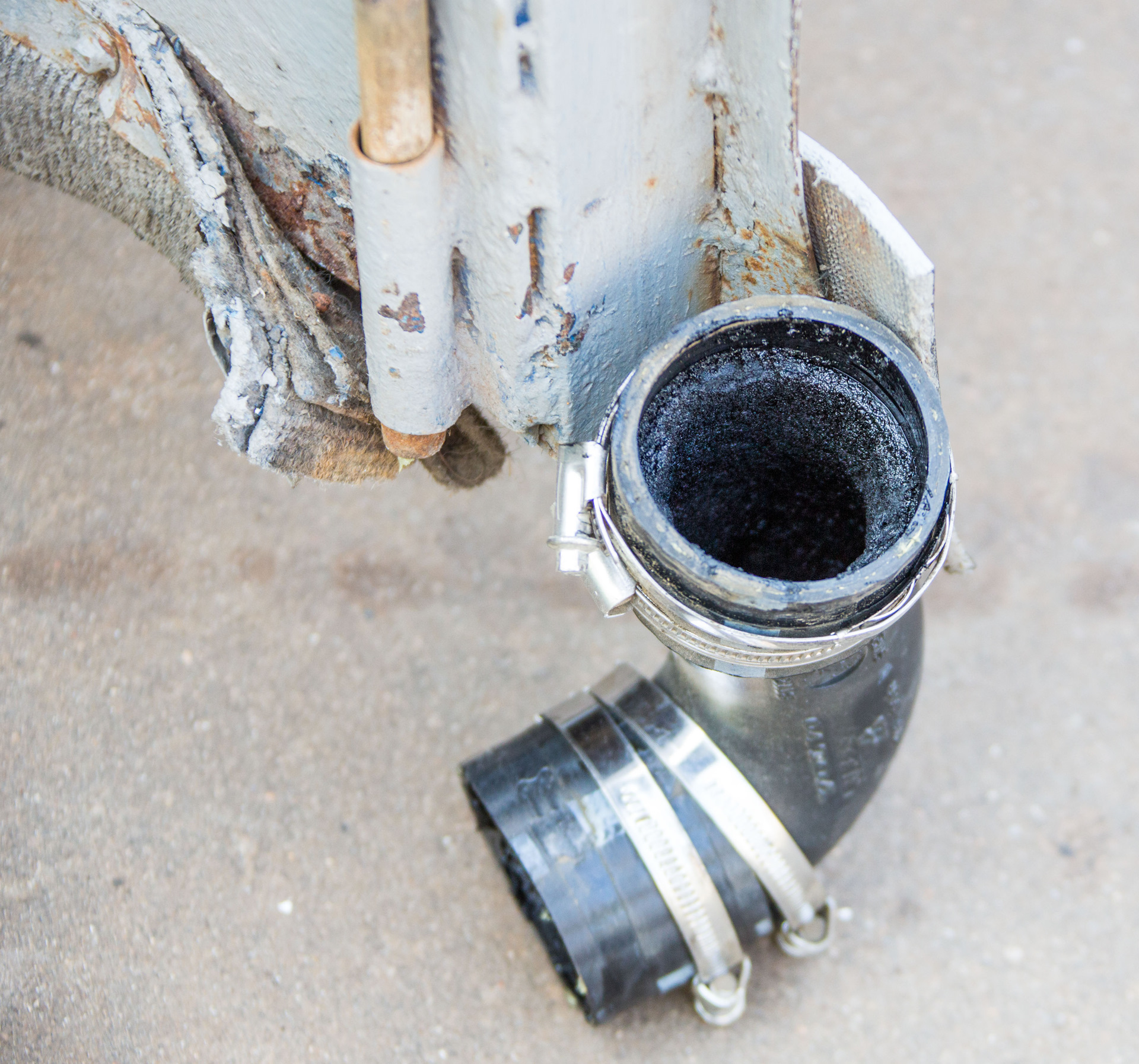

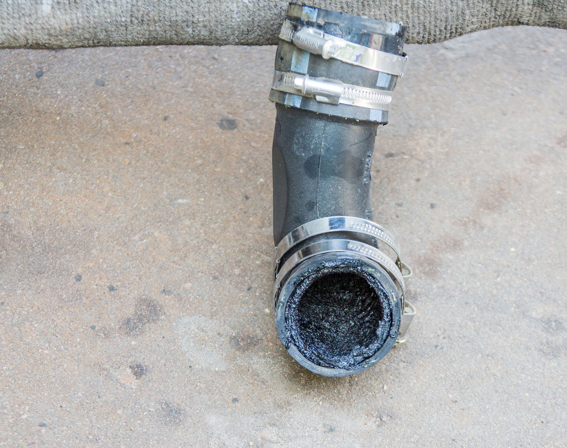

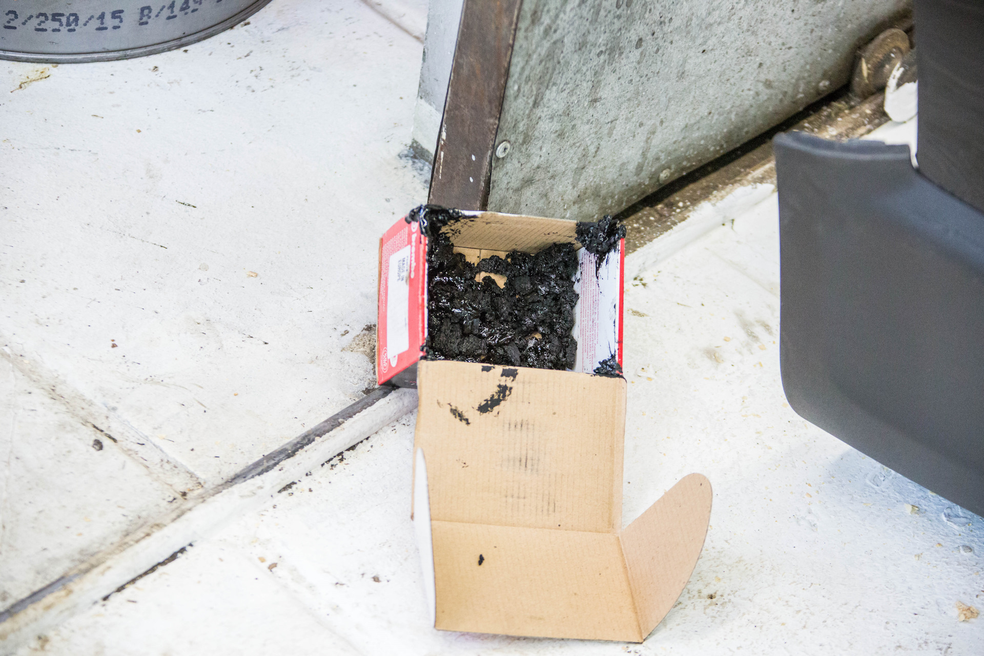

Снимаем патрубки впуска, дроссель, радиаторы.
Внутри воздуховодов асфальт, хоть бери и укладывай перед гаражом.

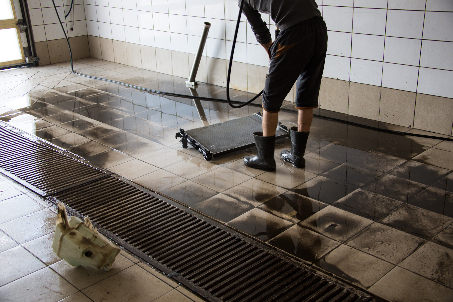

Все моем.

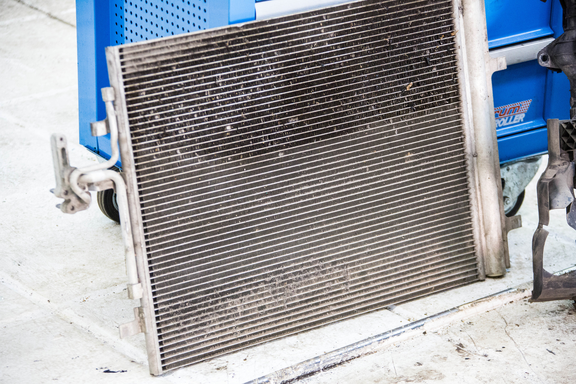

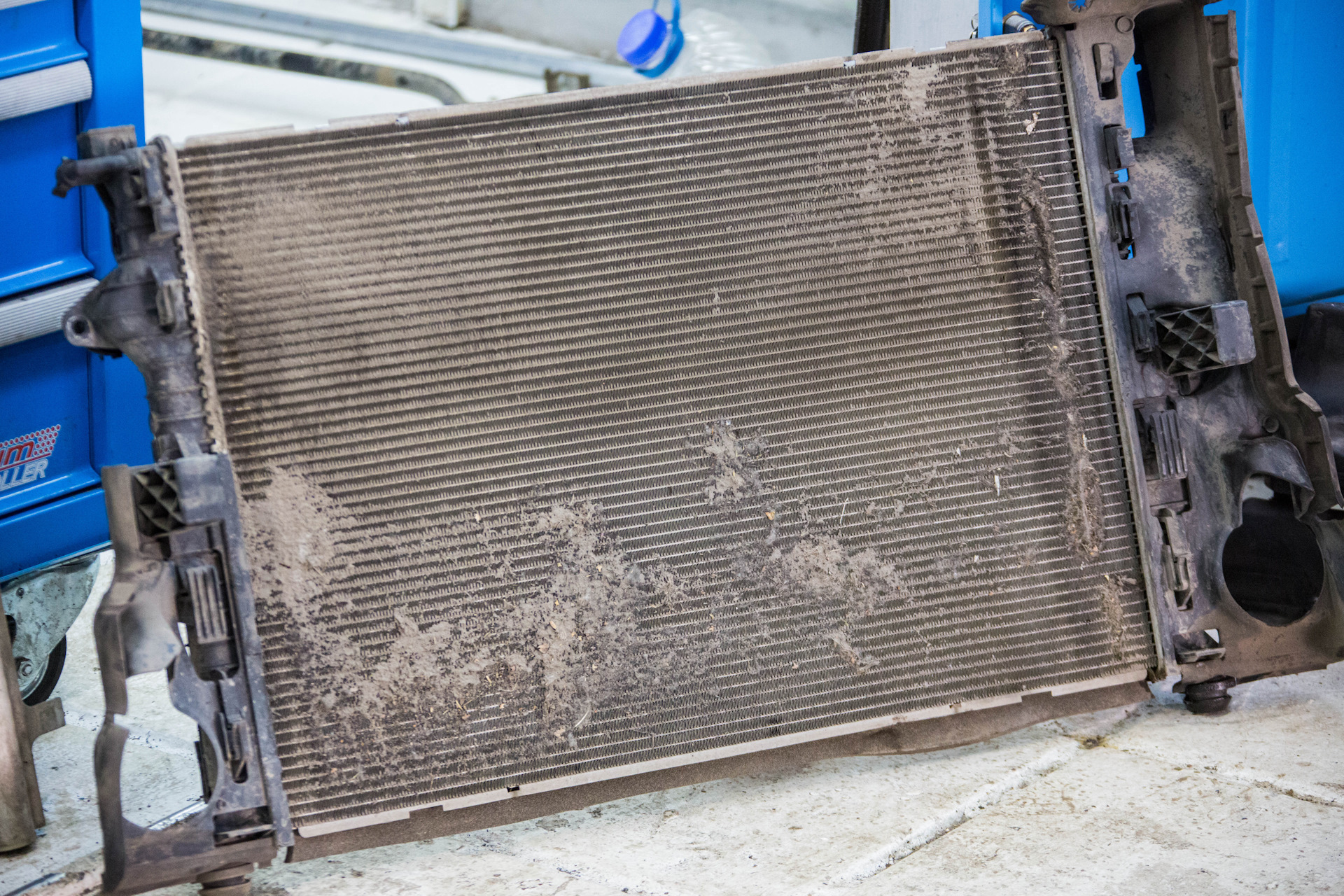

Радиаторы забиты грязью, т.е. соль, песок, асфальтовая пыль и пыль от стирающихся покрышек, добавим суда тополиный пух и трупы насекомых и птиц.
Некоторые думают, что в Мурманске тополиного пуха нет и радиаторы мыть не нужно. На фотографии видно сколько добра вымывается.

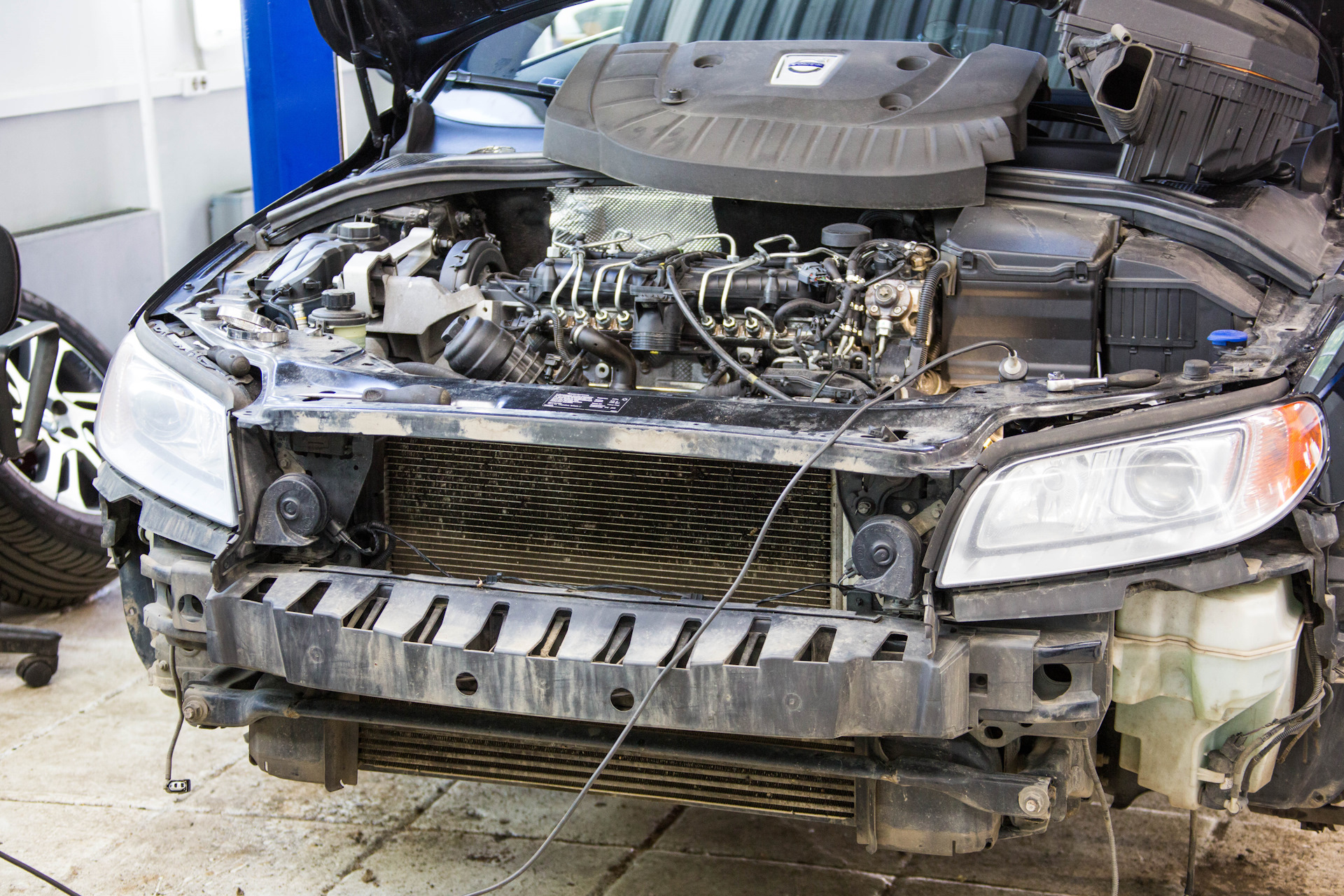

Ставим на место, собираем, заливаем свежий антифриз, заправляем хладогент до нормы.
Дроссель, ЕГР – 4000 рублей.
Радиаторы с заменой содержимого – 8000 рублей.
Двигатель завели, нагрели до рабочей температуры, прогнали воздух, долили по уровню антифриз (литр в машину на долив после побега).
Вентиляторы радиаторов не включаются при работе на холостых, значит, с охлаждением все в порядке.
Кондей работает без нареканий.
