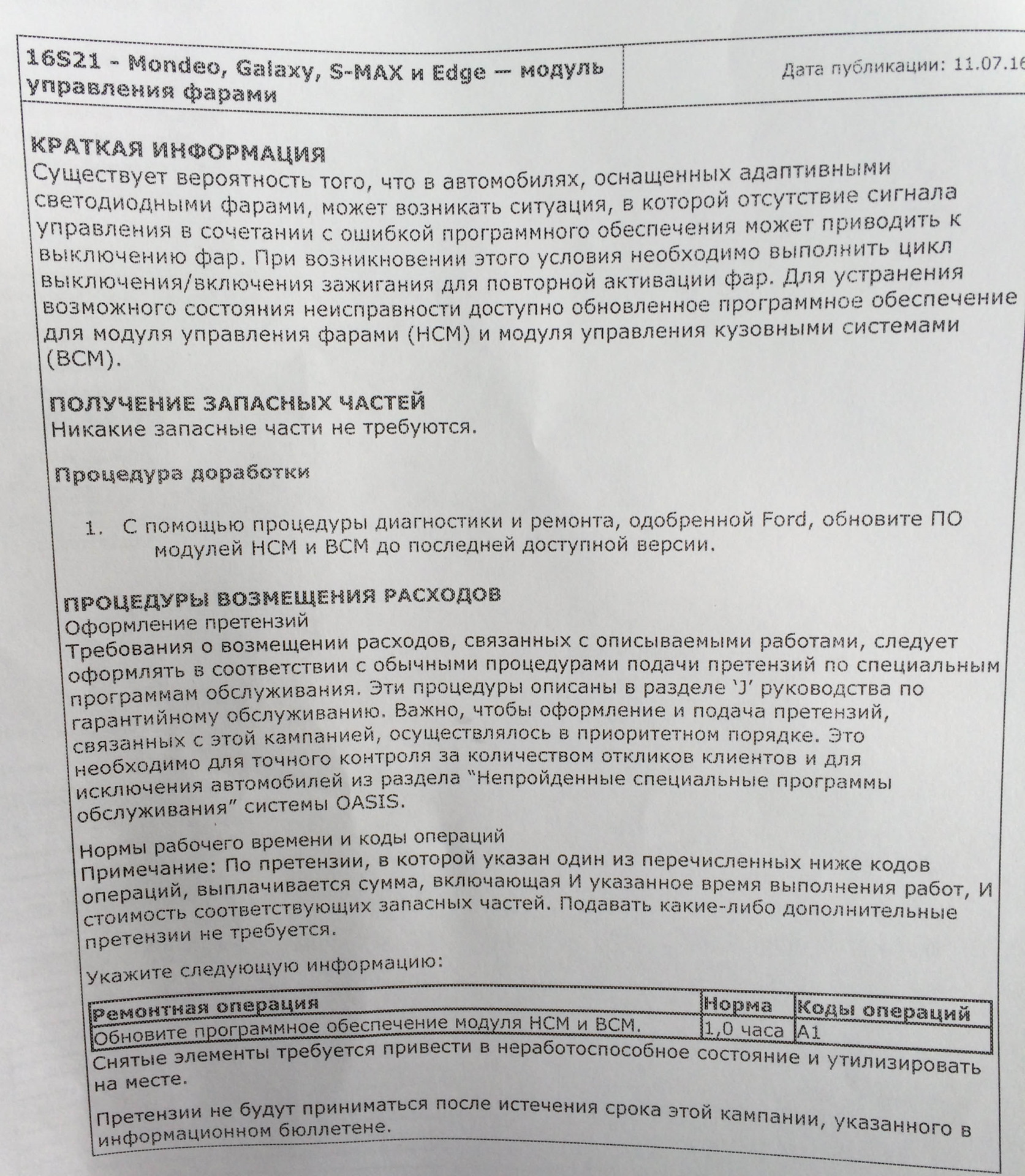

Мастер приемщик сразу предупредил, что будет выполняться бесплатное обновление блоков HCM и BCM для выполнения доработки 16S21. Суть обновления — вероятность самопроизвольного отключения фар.
Детали ниже.
Ну надо так надо. Обновили с первого раза. Заняло примерно 30 мин.

Что касается обновления 16S21, кто заинтересовался — обратите внимание на последнее предложение.

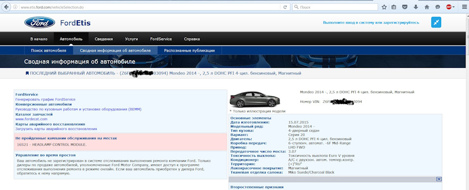

Пробил ВИН через ETIS, реально обновление есть.
ну видимо для машин 15 года. У меня нету
Может ВСМ другой.
У меня Titanium+
Нормально, про кампанию никто не знает, а она вовсю идёт семимильными шагами.
