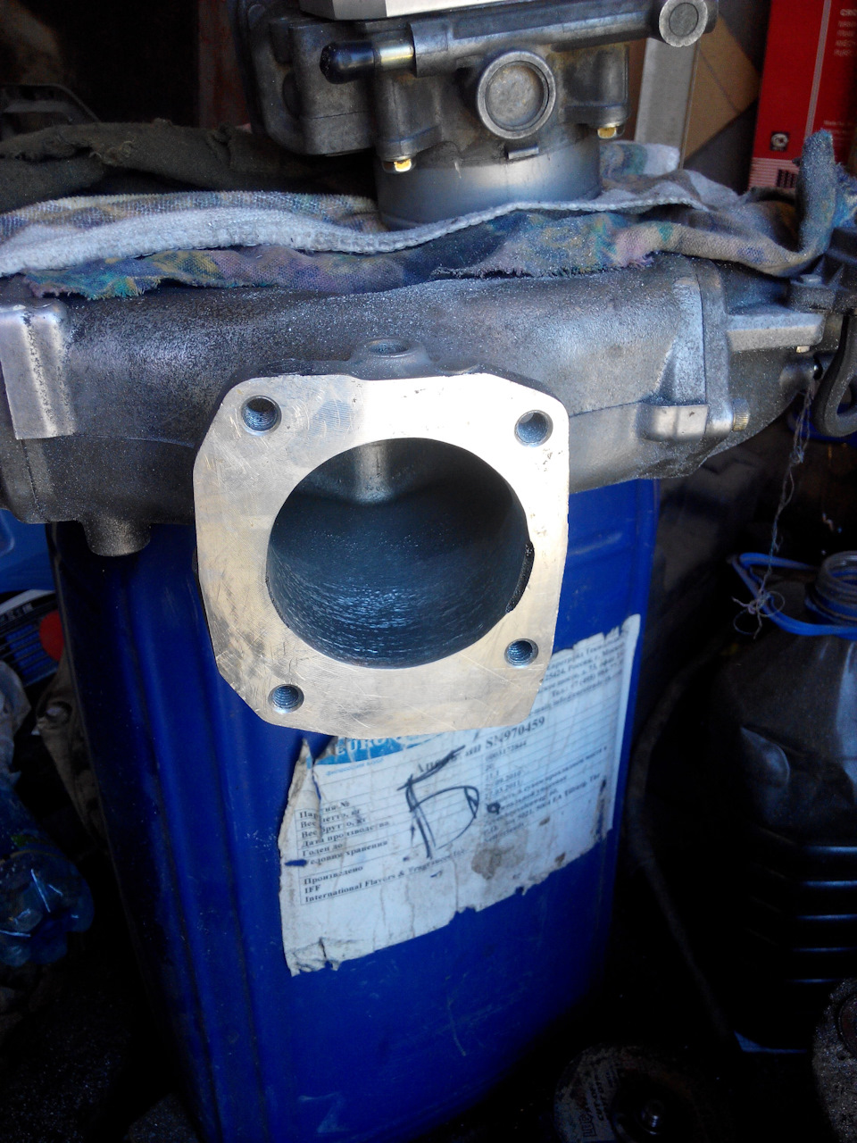

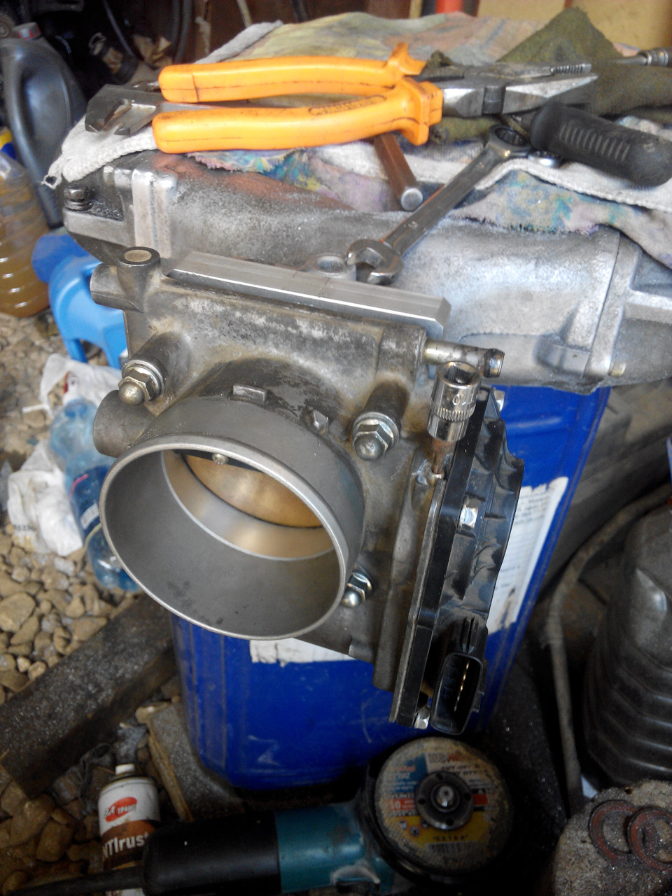

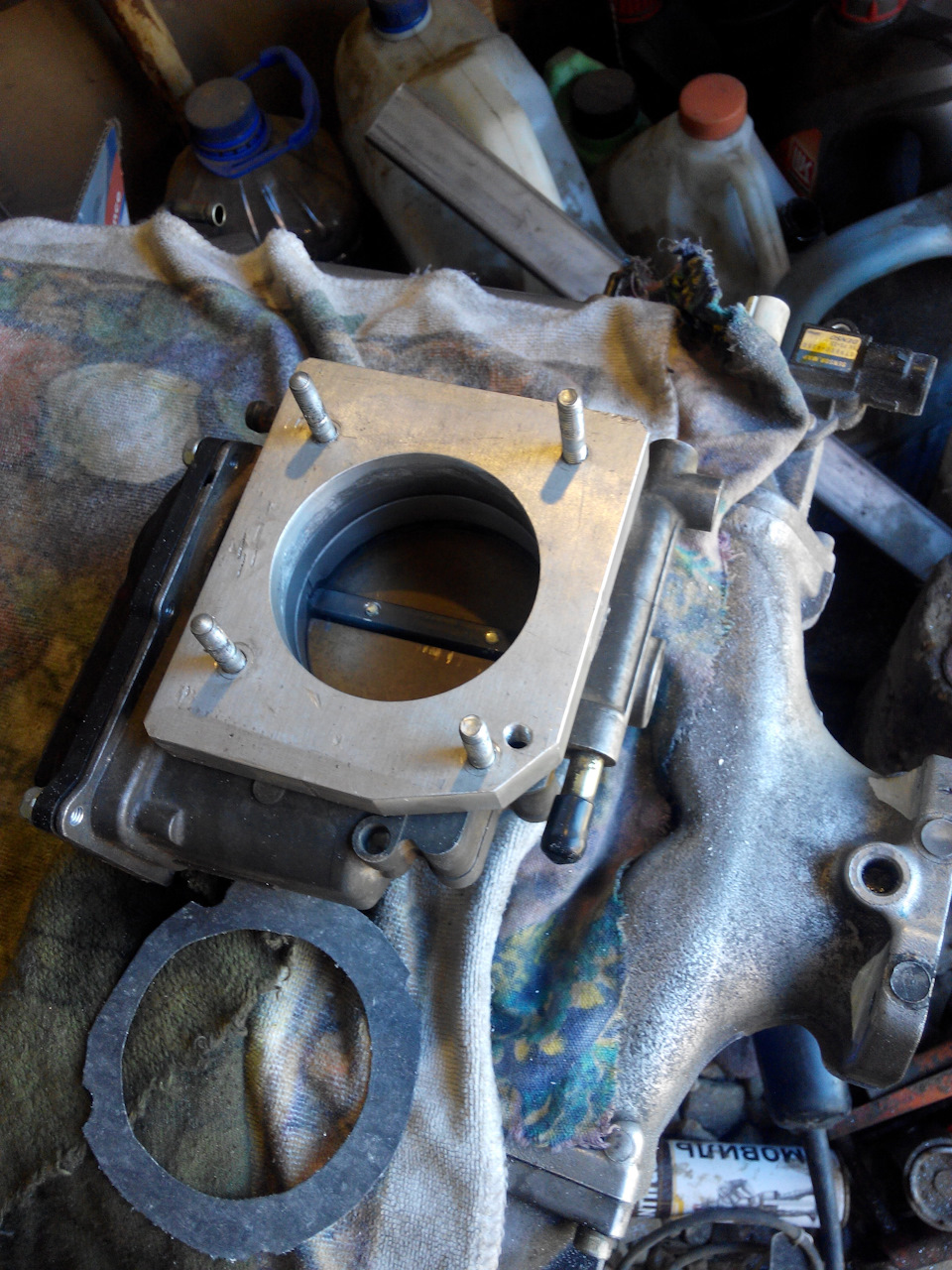

Сделал на заводе переходную болванку из алюмишки, сверлил и нарезал резьбу сам … заипался метиться, но победил сучку) прокладки из паронита вырезал.вроде усё на сегодня.
P.S. почти победил электрику, по лямбде первой Мазда ругается, потому что нет её у неё) а Хонда по втеку чет мозг ипет, eld не подключил и с кхх хз чё делать пока, какое сопротивление вкорячить вместо него. АКПП, точнее отсутствие победил по хондовским мозгам.

Или 64 или 63. Ресивер расшорошил
А у тебя какой диаметр дросселя в хонде был?
Для круиза, стабилизации, …
Сигнал взял с моздодросселя. Зеленокрасный провод
А мочему дроссель маздовский?
Вероятнее всего для сохранения систем безопасности.
Вопрос только один — ДПДЗ хонды подключен от сигнала с маздадросселя?
