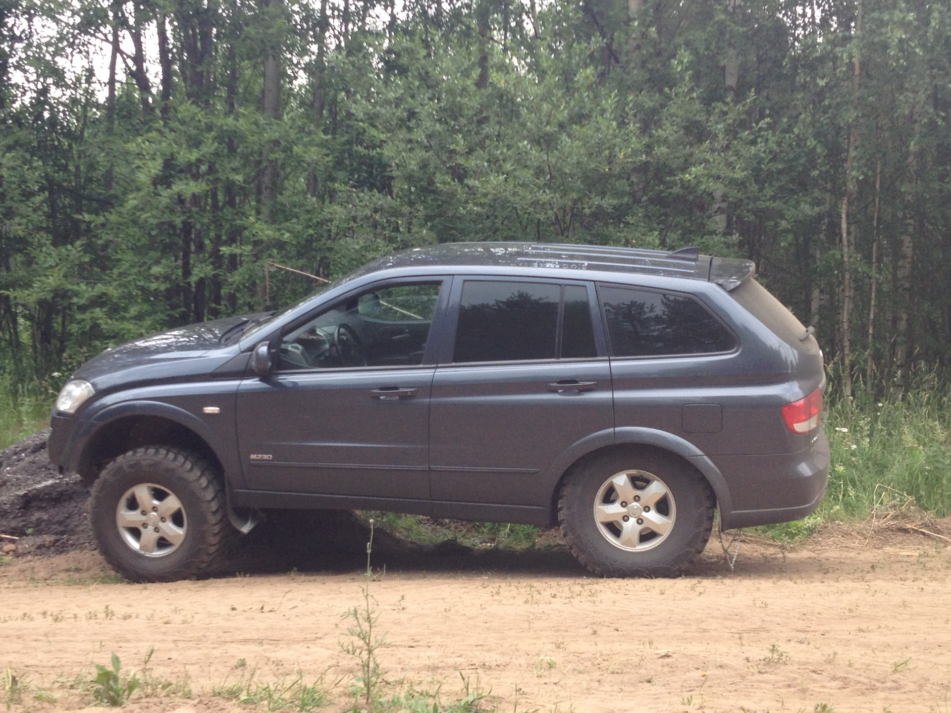

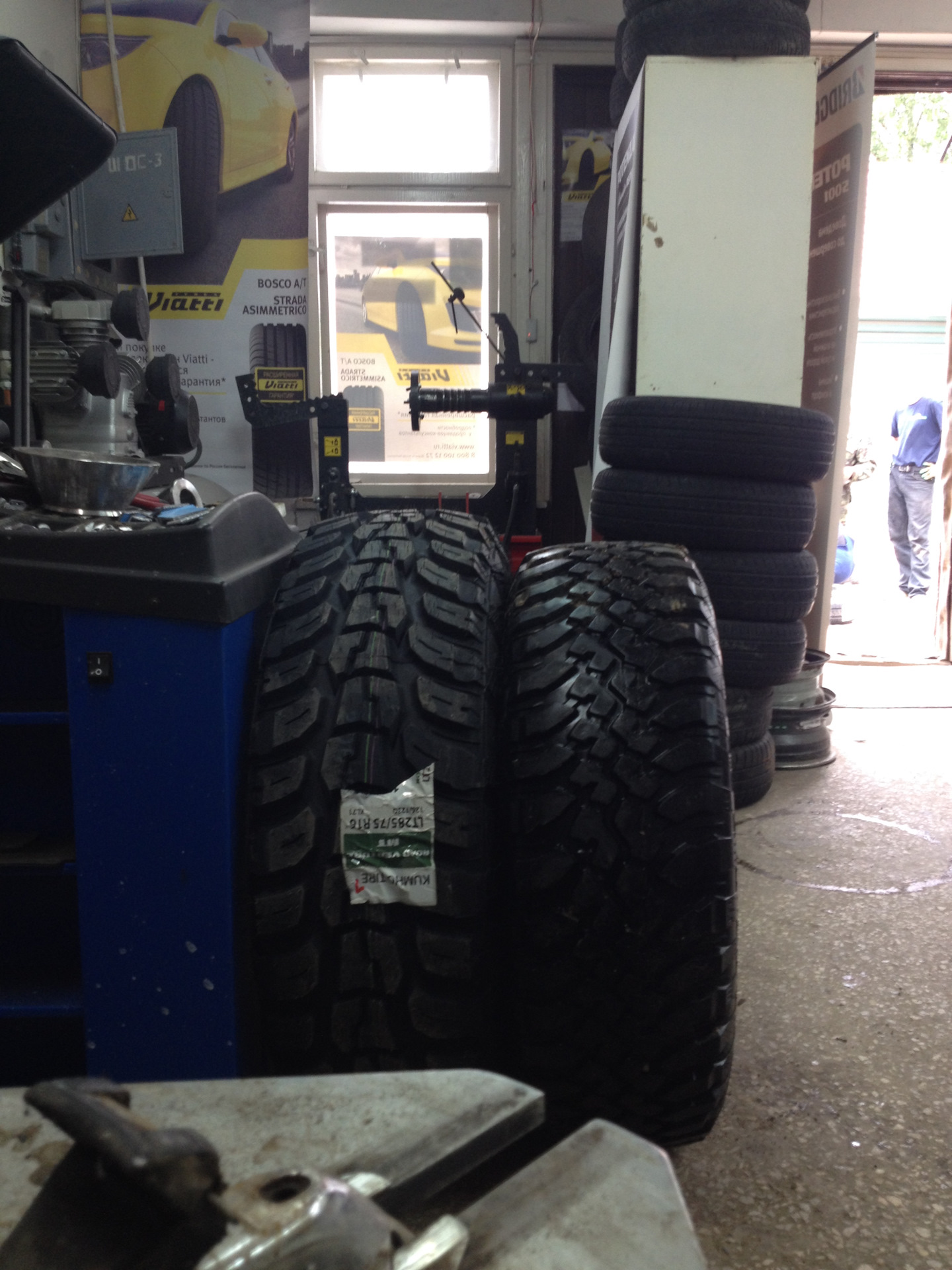

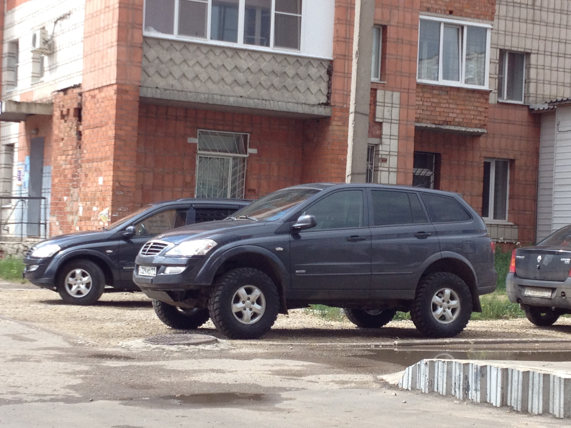

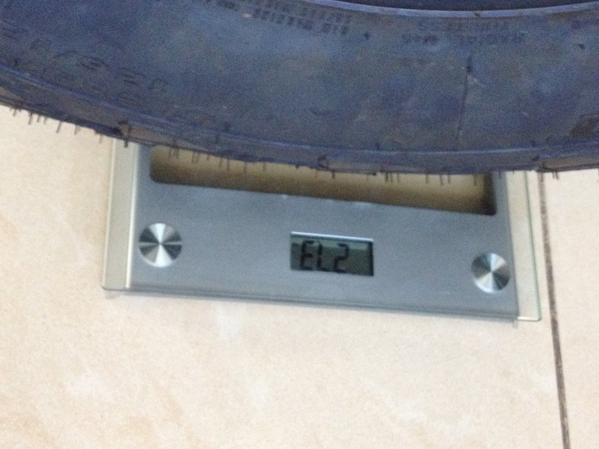

Купил шины МТ Kumho KL71 LT285/75R16. Вес — 27,3 кг (сам взвешивал).

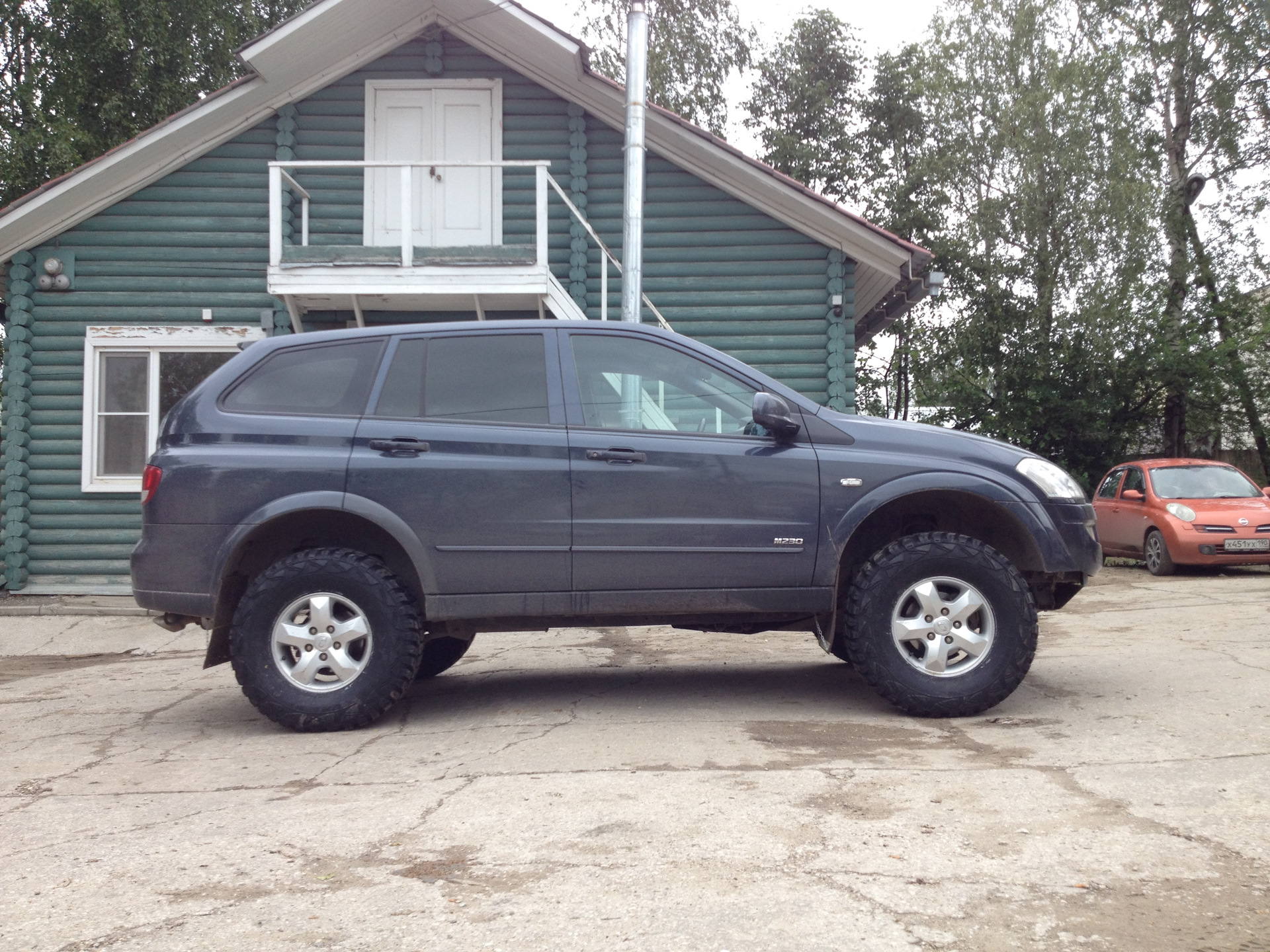

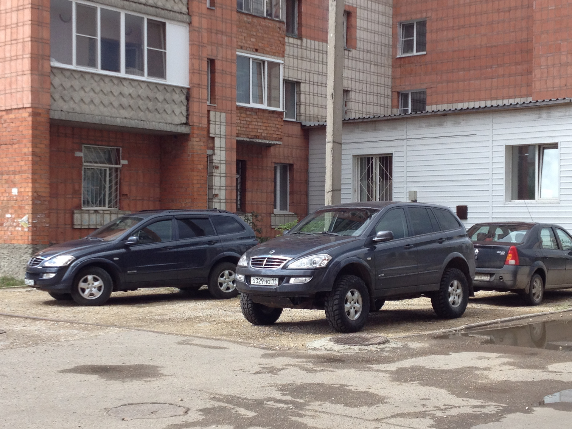

Вот первые фотки, сравнительные.
Отбалансировались, в принципе, быстро, но грузиков не мало: 130…180 г на колесо. Хотя, может быть норм для колеса весом в 37,8 кг ;)?

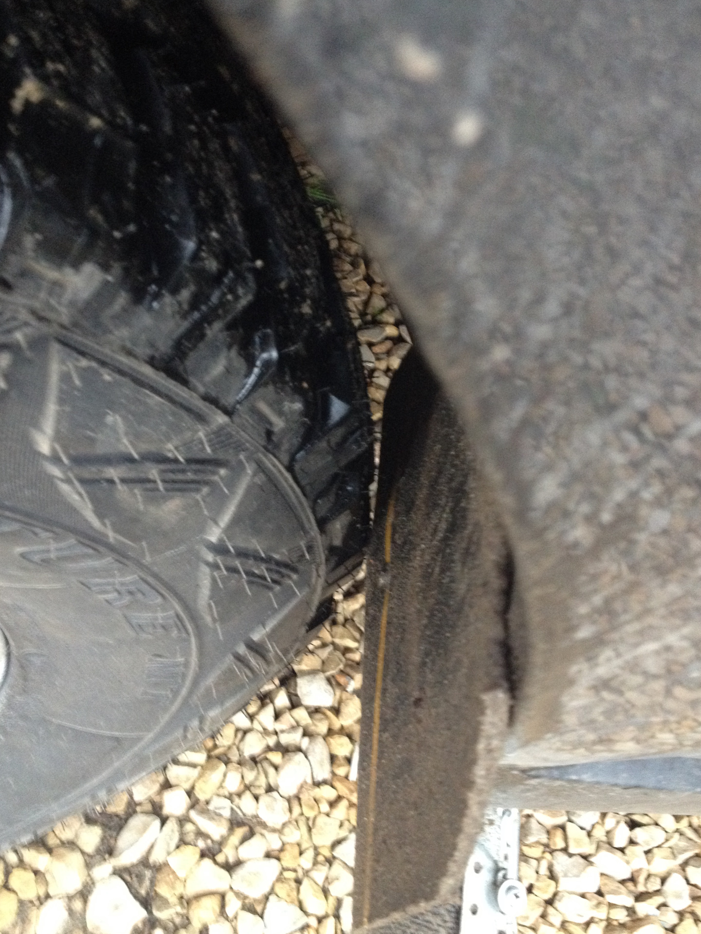

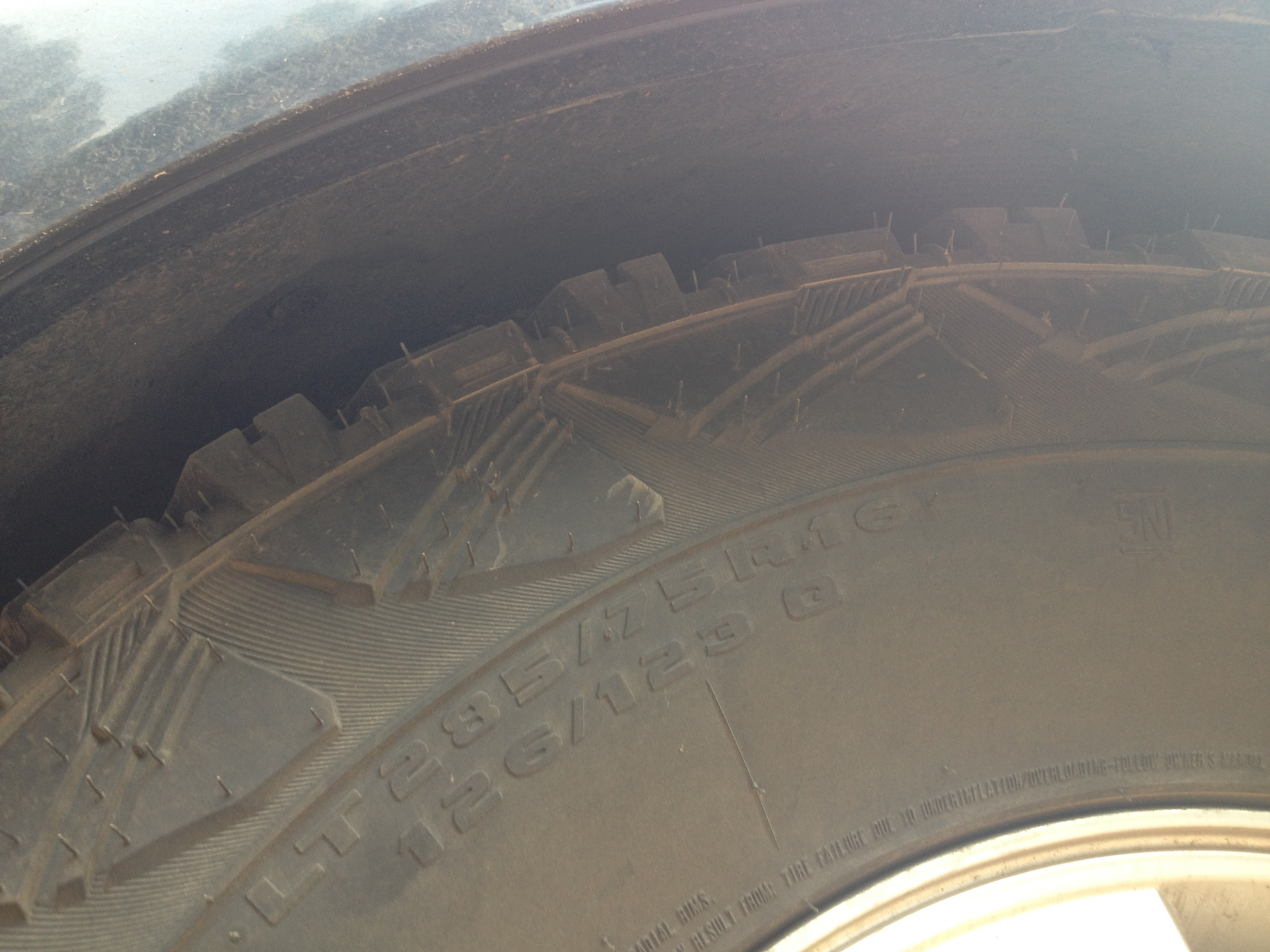

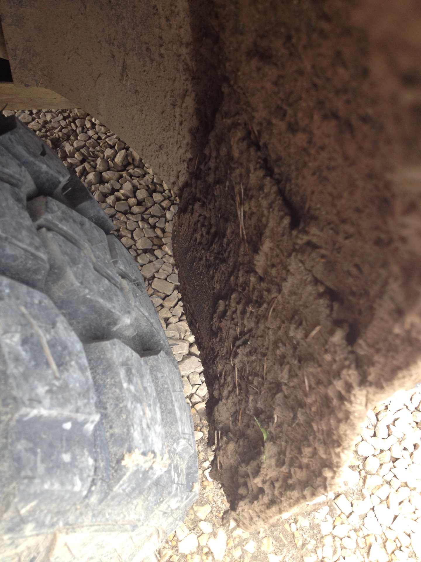

Теперь о том, что трет, а что не трет.
Требуется отпилить немного железа за локером. Но, это позже, не так уж сильно и трет.
Это место — единственное где трет (с правой стороны — само собой в этом же месте). Больше — нигде.

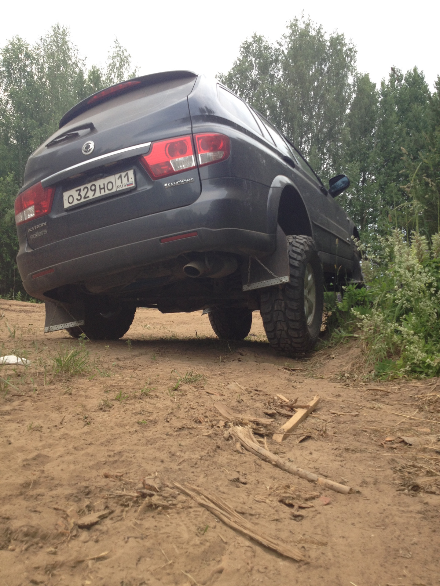

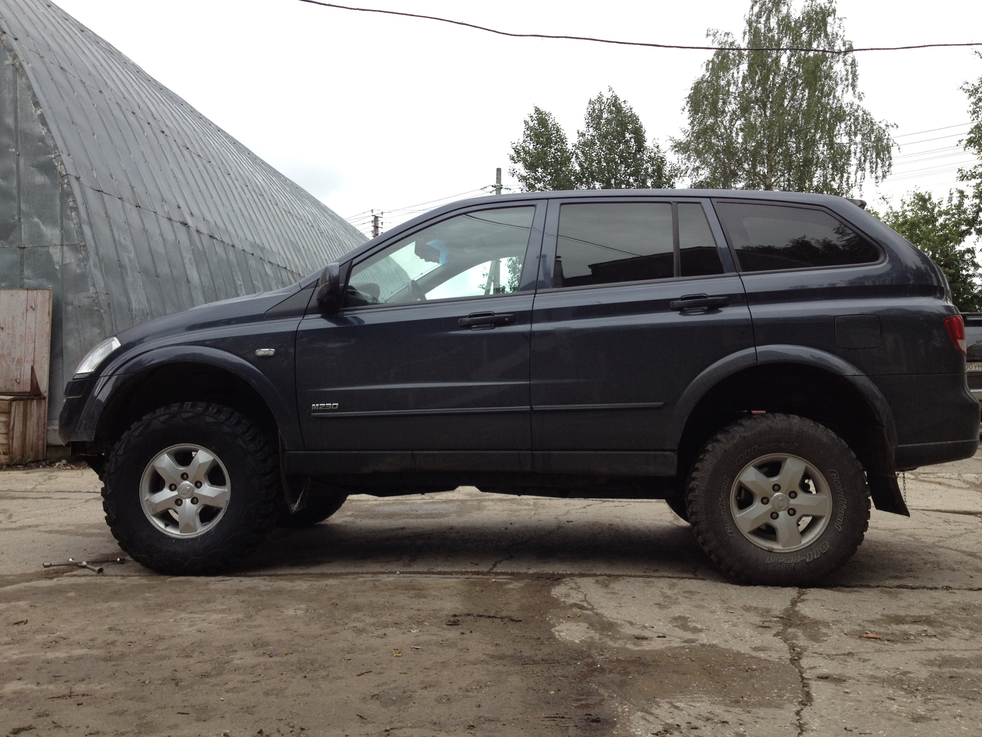

Теперь немного экспериментов с вывешиваниями.
При этом положении авто: правое переднее колесо — 56 см, левое переднее — 64 см. Все-таки хода передней подвески хоть немного, но есть.

А сам кайрон на сколько залифтован?
Я думал, что моя резина и колеса в целом тяжелы. Ан нет) 265/75/16 — 20кг это ещё и LT + родное литьё до 10кг.
Да, 20 кг — это лайтово. Для дизеля — вообще "пыль")
235 85 16 ат-шка уже тяжело, а тут… в 20 сек укладываешься? =)
Я пока не замерял, но, чувствую, проведу эксперимент, заморочусь. Должен уложиться по ощущениям.
Странно, что такая лёгкая резина. У меня 235/85/16, правда МТ, вес 28кг, да и диск у меня штампованый 19кг.
Ну, у Вас вообще жестокая жесть по массе одного колеса получается. Нексен МТ вроде не особо тяжелая должна быть в таком размере. Может неправильно замеряли вес? 28 это реально многовато. А легкая — 285/75R16 это Данлоп МТ Грандрек, всего 22 кг.
Да нет всё правильно. Недавно снимал передние колёса, проводил инспекцию по передней подвеске, а заодно приводил в порядок номер на раме. И при этом взвесил колесо, на электронном безмене. 47кг.

Зачетно! Людям бросается в глаза, а людям с полосатой палочкой — особенно(
Да ни кому мы не нужны! Вот силовой обвес или заниженные Тазы, это да.

Привет! Катаю на таких тапках с начала летнего сезона, да тапки тяжеловаты, у меня Ешка Гоаландер МТ, по расходу скажу что стал по боле, но это в городе по трассе не особо заметно, калейность трассы не переваривает вообще начинает плавать, приходится пускать калею, посередине, а так проходимость на высоте, при бодике в 4 СМ и лифте перед 59, зад 62 не чего не задевает. Плюс прошивка и замена интеркулера от Ховера, и показания интеркулера в прошивке 50, нормально едет ущербным себя не чувствуешь!
