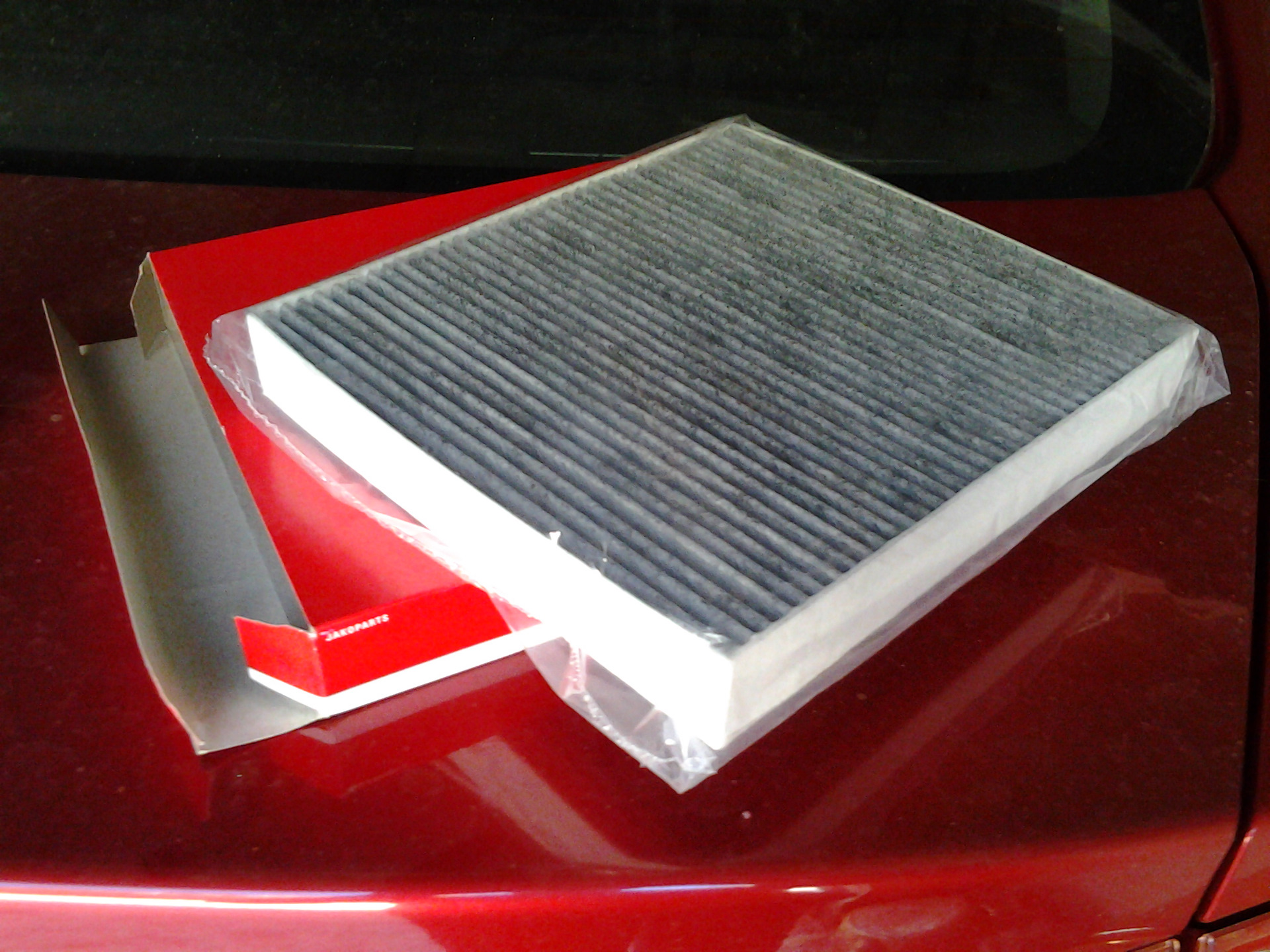

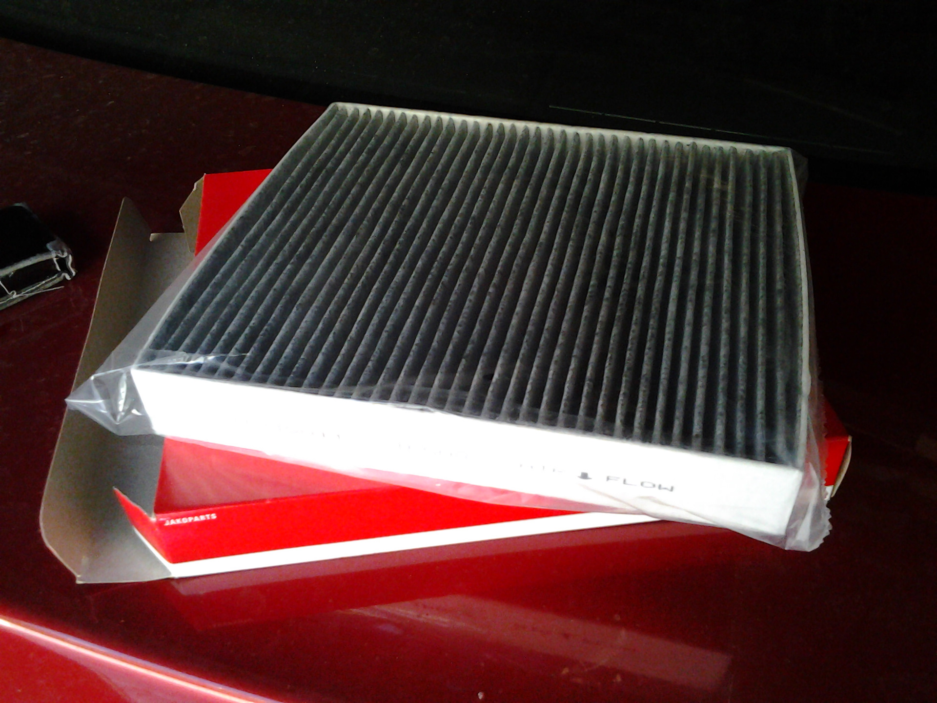

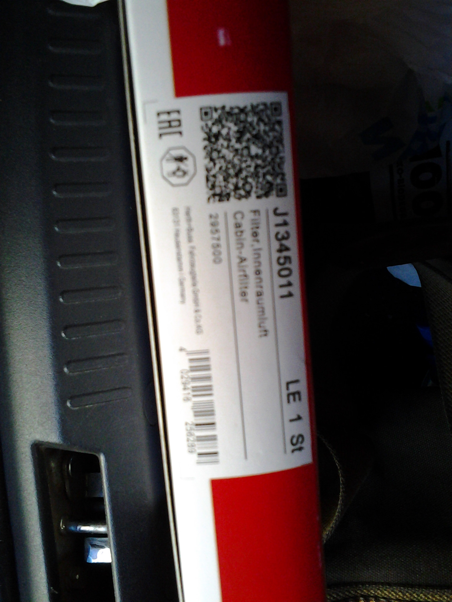

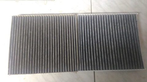

Ну банально, поменял фильтр. Купил на Экзисте замену оригинальному JAKOPARTS J1345011. Подходит четко, миллиметр в миллиметр. Насколько хороший… хз, посмотрим.

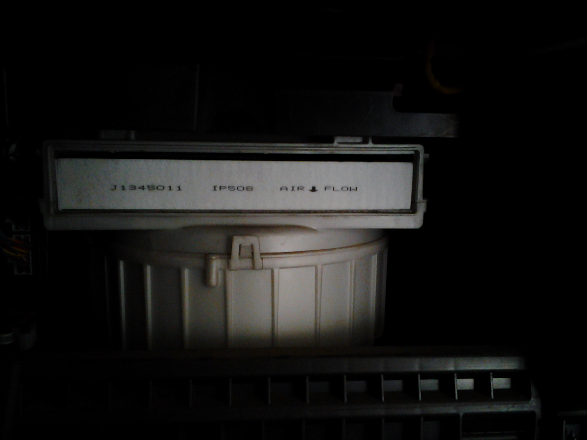

Я поначалу менял у официалов его… цена этой бумажки окуенная просто, в 4 раза больше. На втором ТО техник на СТО хмыкнул и предложил его бесплатно пропылесосить… задумался, почитал форум, посмотрел картинки и вечером выковырял. Он был пыльный, засранный пылью, листиками, веточками и жучками. Разработал для него целую технологию. Экзекуция происходит раз в месяц и начинается после работы. Для начала пылесосю в обратную сторону, промываю душем, потом наливаю в таз горячей воды со стиральным порошком. И забываю фильтр там на пару часов. Вспоминаю, и меняю воду, споласкиваю, наливаю снова воды и добавляю средство от плесени (пользую иногда для душевой кабинки и ванны). И снова забываю на час-два. Перед сном вспоминаю и достаю его, промываю тщательно и ставлю на сквознячок летом и на батарею зимой. Только если к батарее что бы не повело на досточку. Утром впихиваю оный обратно.
И так делаю уже порядка 5-6 лет. Фильтр сделан из какого то интересного материала и ему вода пофик.
ЗЫ. Лайфхак — что бы не забыть утром установить, вечером разобранный бардачок не собираю, а оставляю запчасти на водительском сидении.
Собно все, теперь фотки той картонки :) Всем бобра )))

Я просто сжатым воздухом продуваю…и живет)))
У меня нет к сожалению такого компрессора, приходится стирать в ванной ))) Думал что рассыпется, а там так склеено что ему ничего не будет. ))
Жалею что старые выбрасывал ранее. Им еще ходить и ходить )))
Едешь на ближайший шиномонтаж и продуваешь-думаю денег не возьмут)))
а идея, действительно ))) и еще как вариант — керхером. Подогнали из серии 2.5. Но там мороки его разворачивать да и в квартире шумит. Буду на мойке спрошу — мож договоримся с ними, там ребята нормальные )))
Думаю водой не стоит-до конца грязь не выбьешь, а она когда высохнет образует корку, из-за которой продуваемость фильтра будет хуже, лишняя нагрузка на электродвигатель печки…
