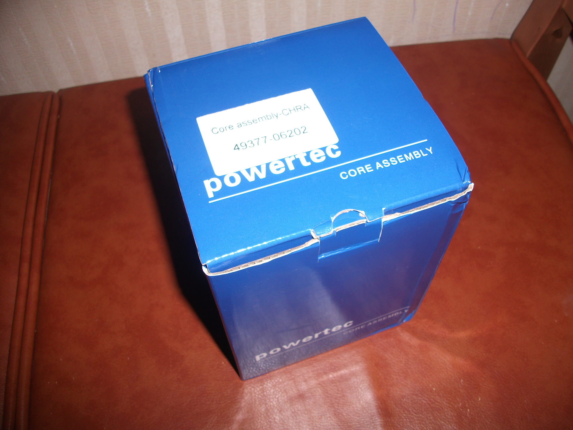

Бывают чудеса. Получил c aliexpress заказ за 2 недели.
Со старой турбиной уже стыдно ездить — сопливит масло с интеркулера, а на скорости это всё летит в моторный отсек (а скоро ехать в Анапу). В прошлом месяце попробовал разогнаться — 142км/ч и всё. На следующих выходных планирую заменить, а заодно снять и помыть радиатор керхером, всё равно антифриз сливать (в пробках на жаре стал отключаться климат).

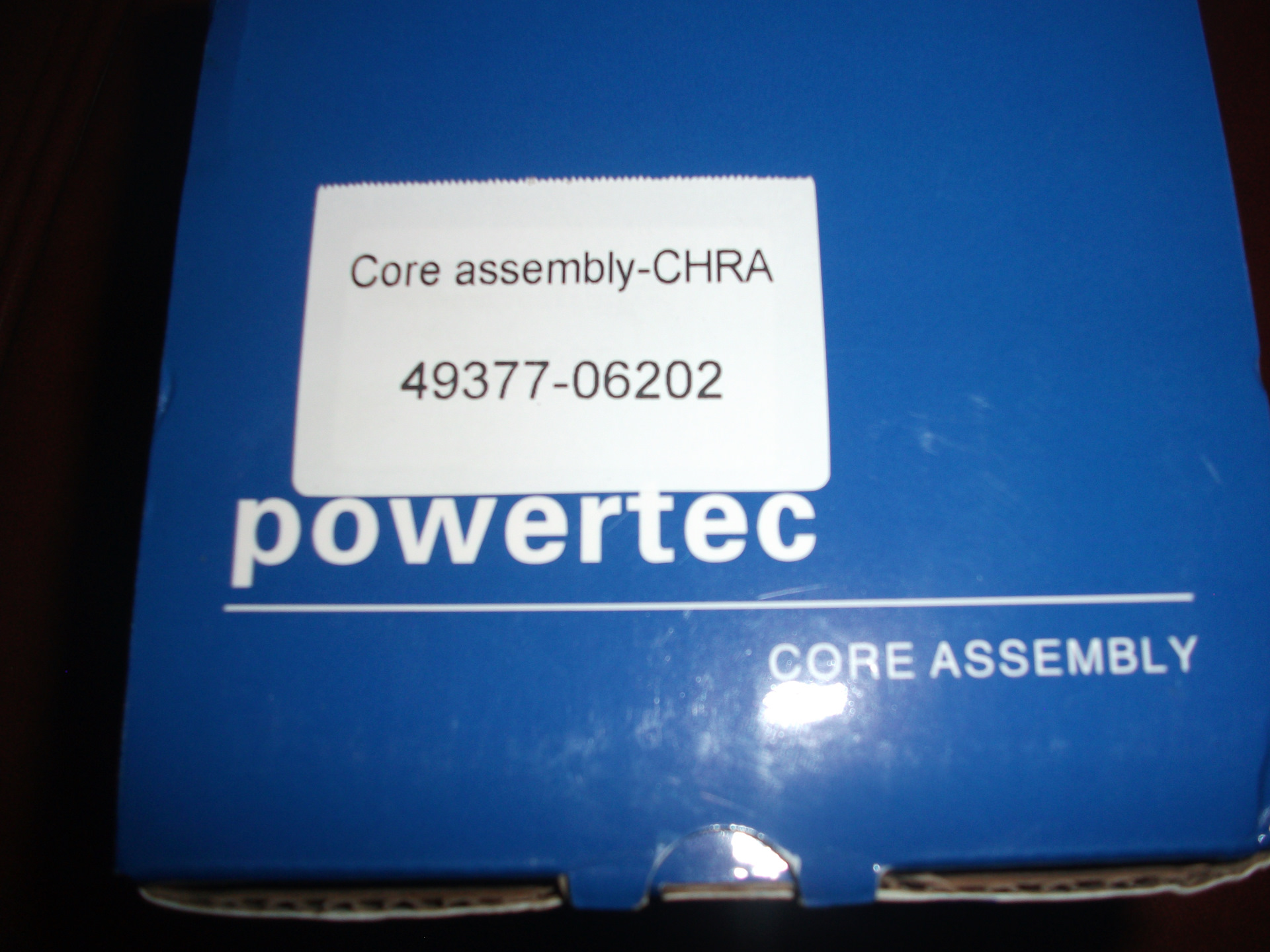

Запчасти на фото: 4937706202

Здравствуйте, очень интересует ссылка на турбину и цена если можно. Тоже кидает маслицо в интеркуллер
На АлиЭкспрессе набрать TD04l.

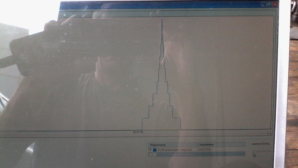

Слава богу, молотит. Под ним и на выходе в движок сухо. Вчера в гараже резко газанул где-то до 4000об/мин давление подпрыгнуло от 1010гПа до 1400гПа. Ну и на бумажке, которая была в упаковке, максимум нарисован был около 1500гПа.

А без коробки?
Да он весь в масле. Я его достал, проверил комплектность (прокладки) и соответствие описанию, да убрал всё обратно. Ещё раз руки пачкать лениво. Кому не лень на сайте, где покупалось, всё с фотками. Маркировка моей турбы Td04l 49377 — 06210 разглядел с помощью досмотрового зеркала и фонарика.

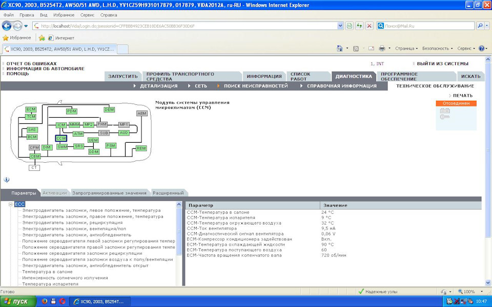

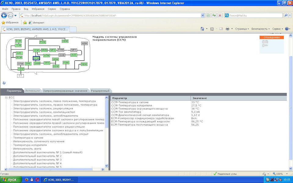

А в пробке, когда теплым начинает дуть, в этот момент он молотит?
Спасибо, что пришлось подключить диагностику. Обнаружил, что у моторчика халдекса ток скачет 300мА-2200мА. Коллектор(TT73091) я менял, а вот щетки кажется не менял. Завтра гляну.
sergenic
Ради интереса сегодня с VIDA снял скрины: 1- всё работает, 2- после отключения климата (муфта естественно тоже).Температура движка дошла до 93град.
