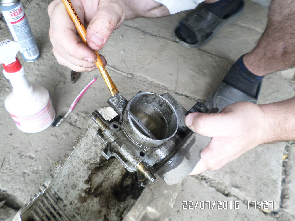

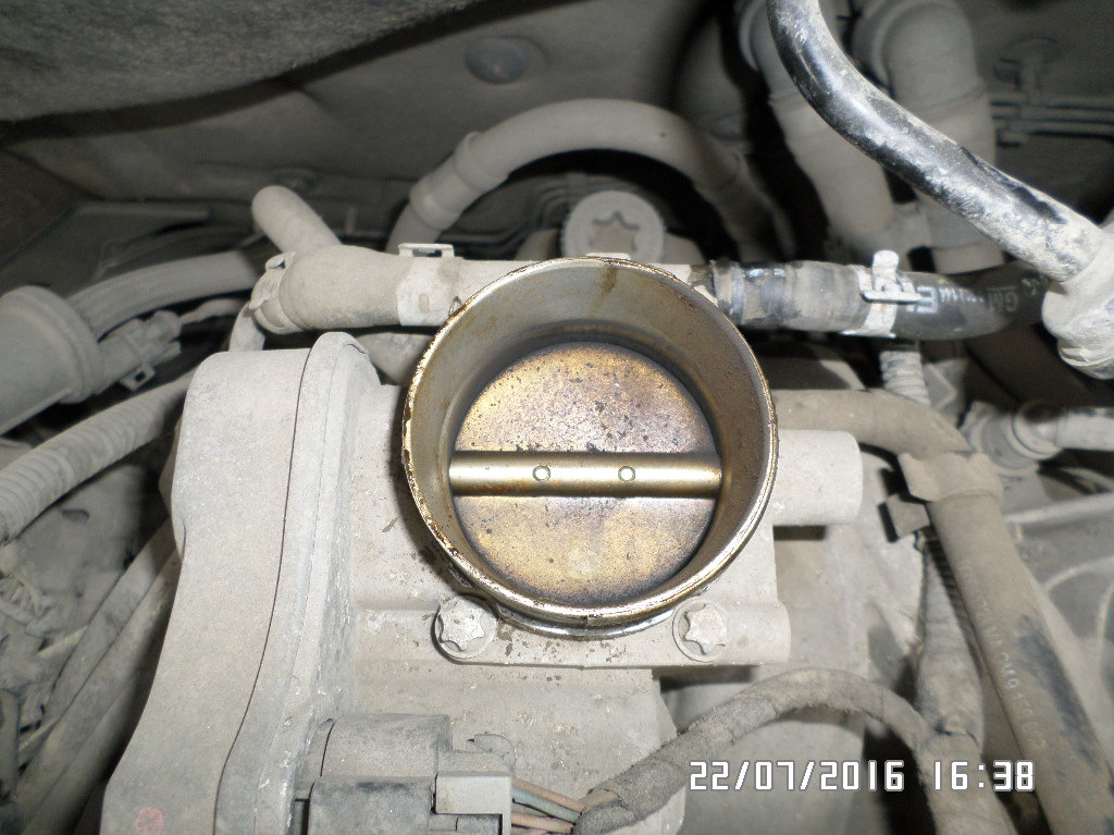

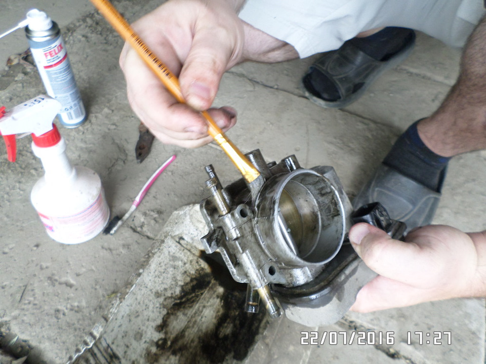

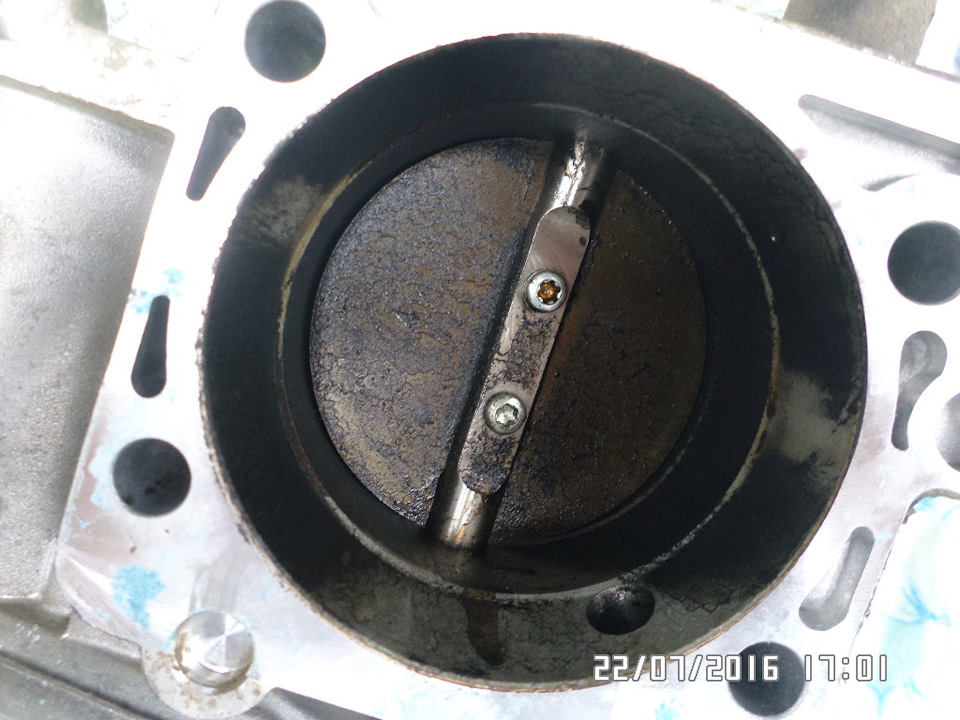

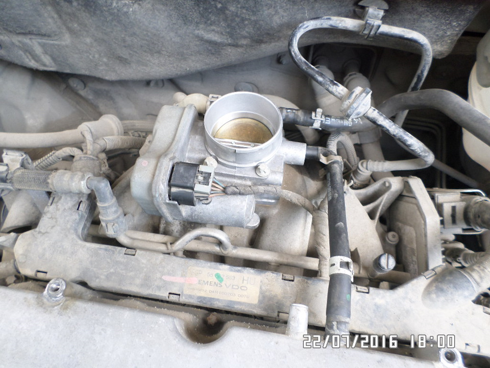

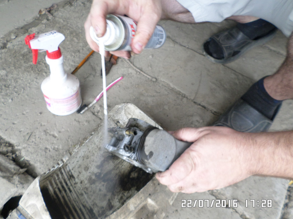

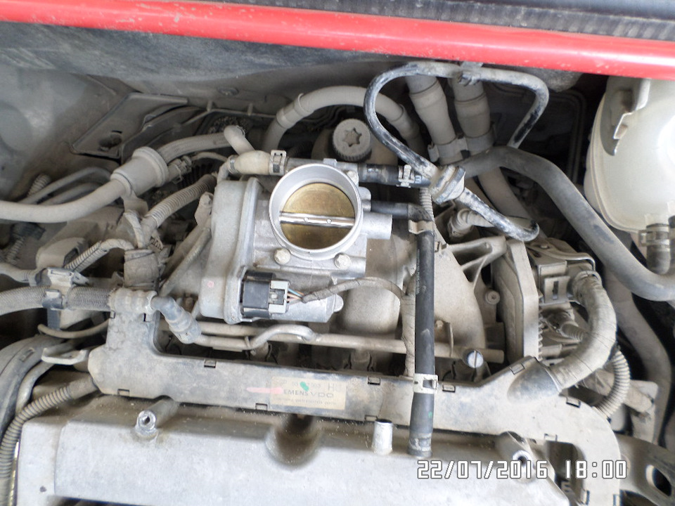

Всем привет. Заметил такую хрень — за автомобилем при движении накатом, два раза зависали холостые на 1000 оборотах вместо 550 — 650. Сразу задумался… На протяжение владения авто, а это уже два года, я ни разу не чистил дроссель. При этом, не известно, когда чистил и вообще чистил ли прежний хозяин. Вот сегодня я решил его почистить.
После сборки помчал на тест. Машина ведёт себя отлично! Зависания оборотов больше не было.
Всем удачи.

Не очень на фоне всего грязного двигателя!
это уже другая история
