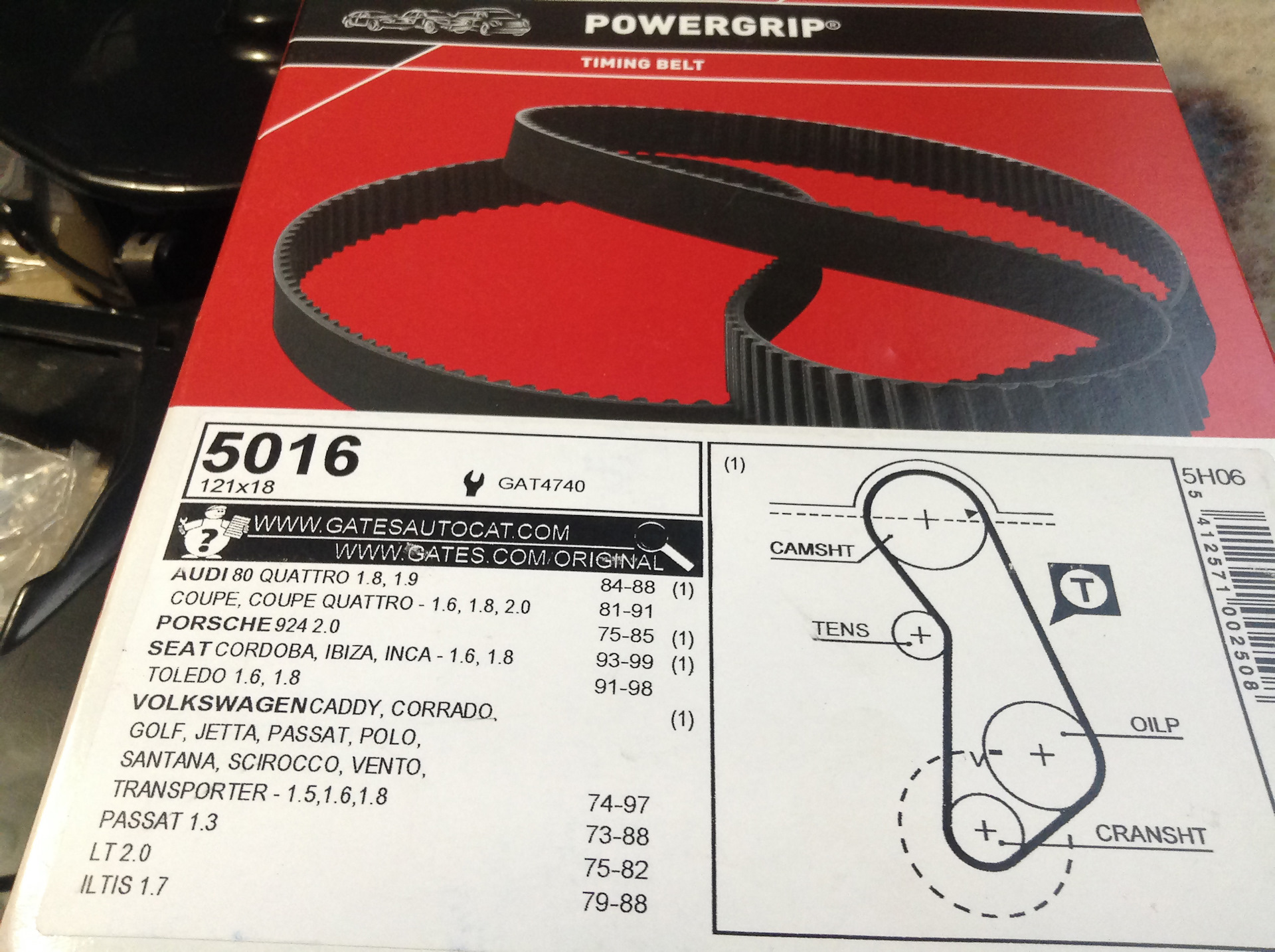

20 июля в срочном порядке был заменен ремень ГРМ и установлена его защита.
Подготовка шла почти месяц. Было закуплено всё до последнего болтика. Непонятно было лишь одно: изначально на ремень ГРМ одевалась металлическая защита. И от нее осталась только верхняя часть и накладка на двигатель. Искать нижнюю часть и потом приводить ее в божеский вид не было ни времени ни желания. Купить новую нереально ни по срокам, ни по цене. Было решено ставить пластик.

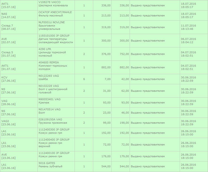

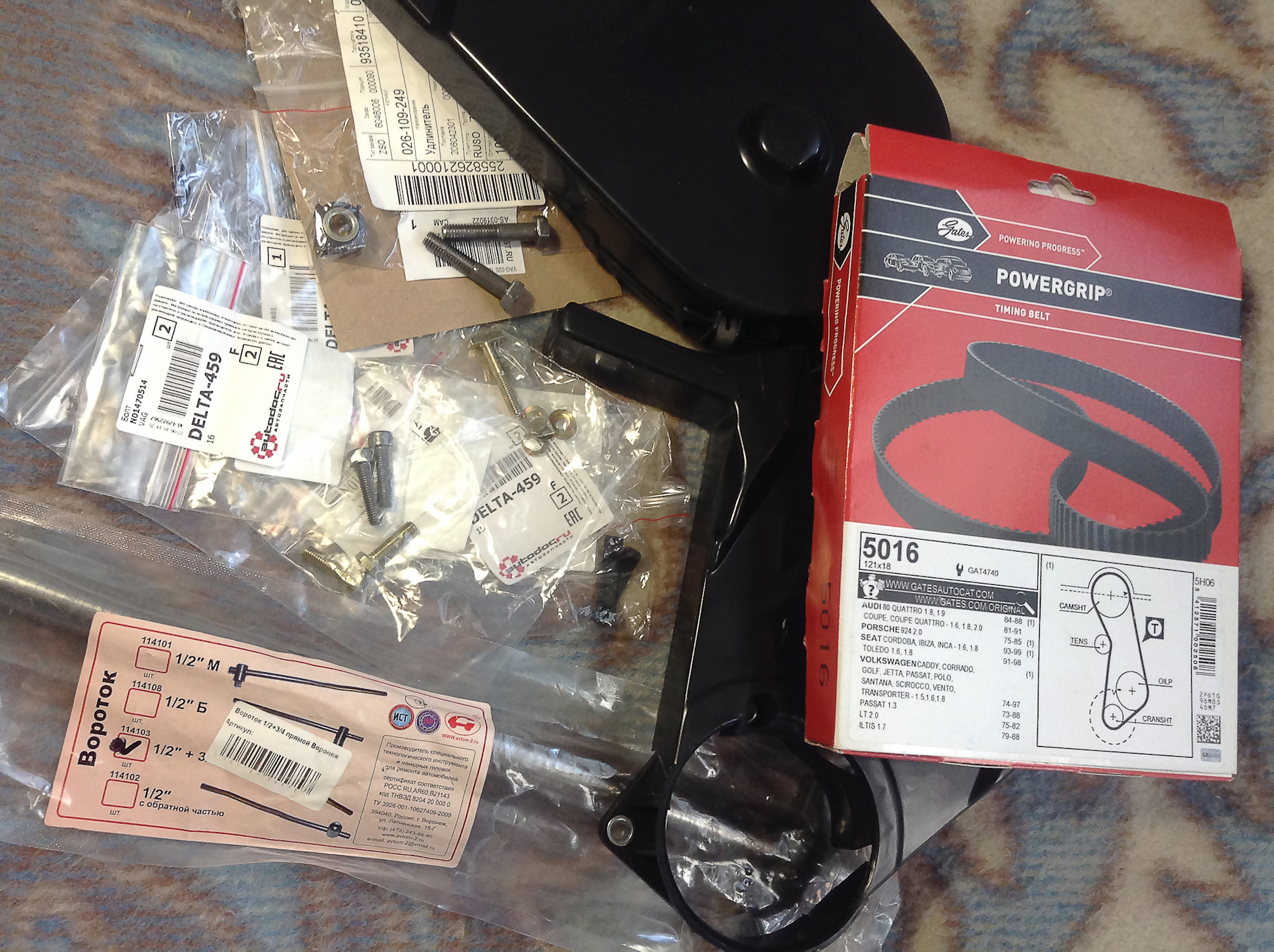

Ремень на этот раз выбрал Gates. Ранее ставили DAYCO

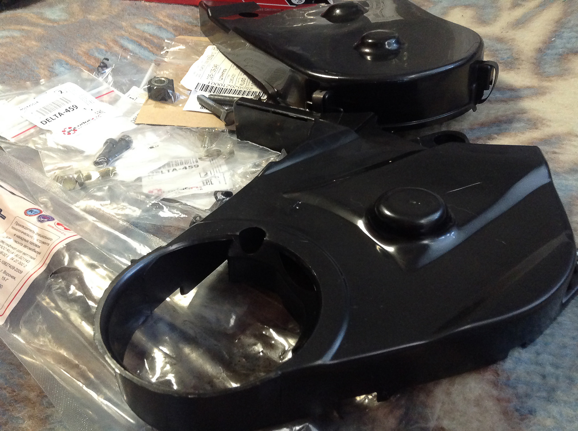

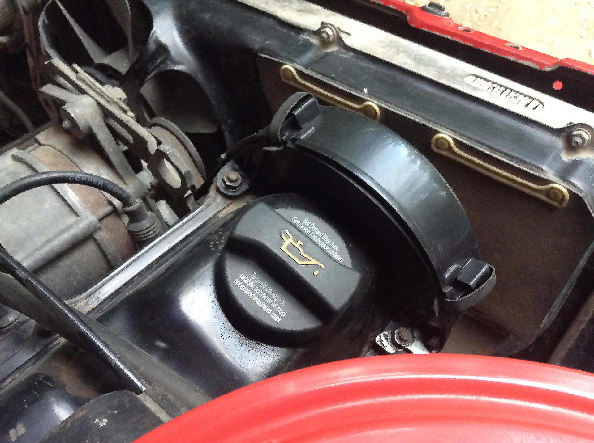

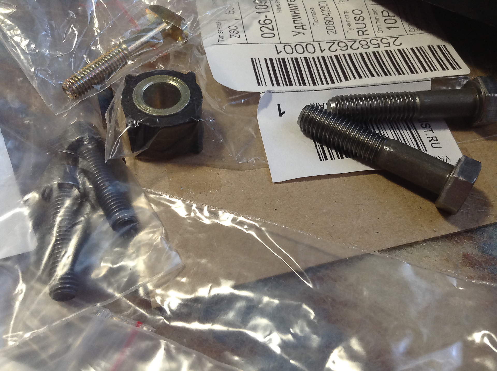

Кожух защиты JP, состоящий из трех частей: нижней, верхней, и венца, к которому пружинами крепится верхняя часть. Заказал нижнюю, верхнюю, венец и пружины отдельно. Можно было ограничиться только верхней и нижней, т.к. верхняя приехала уже с венцом и пружинами.
Попутно были закуплены все болтики

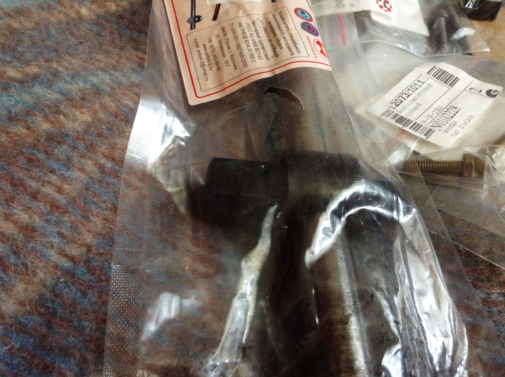

Ну и памятуя прошлые танцы с бубном при снятии звездочки коленвала прикупил вороток воронежского производства
Непонятки остались с накладкой на двигатель, на которую ложится верхний кожух. Они по элькатсу разные, но заказать ее под пластик невозможно. Оставили всё как есть.
Это AUTODOC

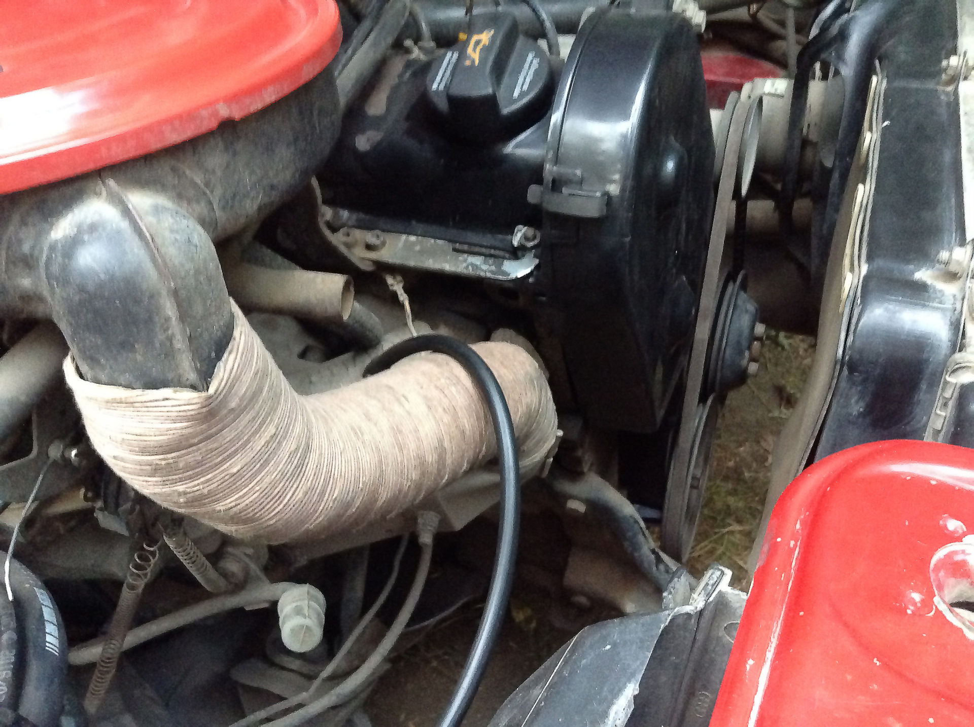

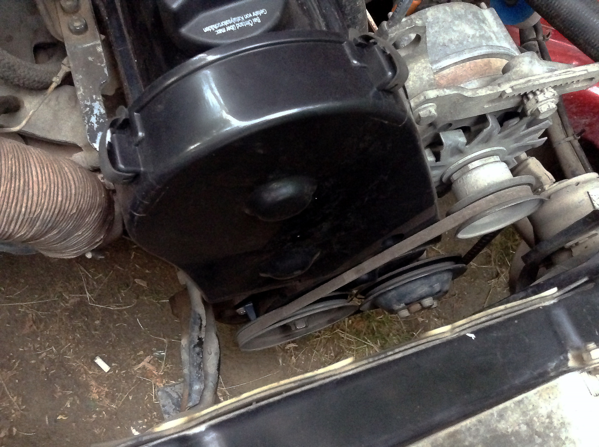

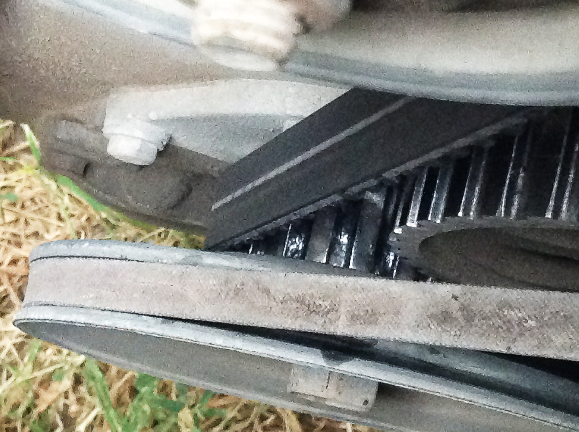

Сам процесс не фоткал, т.к. приступили к работе в 19:30 и боялись не успеть до темноты. Не зря. Работа проводилась во дворе, у дома. Нижний кожух пришлось срезать. Иначе он блокировал натяжитель. Планировалось при установке снимать только шкив коленвала. На деле шкив помпы тоже пришлось снять. С ним нижняя защита не ставится. Звездочку коленвала можно было и не менять, а просто очистить от грязи старую. Раз уж купили — заменили на VAICO, а старую на отмочку и на хранение. Пригодится. Закончили всё в 21:30. Уже прилично стемнело. На работу ушло два часа.
А вот и результаты.

Грм натягивается по часовой!Ролик не должен касаться ниж.кожуха.
ГРМ тянул спец) А чтобы ролик не касался кожуха — срезали на кожухе лишнее.
