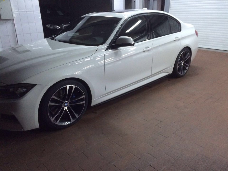

По моей просьбе gertman прислал подробные фотки суппортов.
На мой вопрос, почему он их продает он мне прислал следующий ответ:
Да, с завода опция м тормоза, на 320d она идет на 340 диске. При замене колодок заменил на диски mperformance. Пару месяцев назад подвернулся комплект mperformance на 370мм с полноприводного автомобиля по приемлемой цене с задними новыми дисками и колодками, а перед с небольшим пробегом, но с убитыми суппортами. Т.к. я поставил колеса на R19, хотелось чтоб передний тормозной диск выглядел внушительнее а так же хотел заменить цвет тормозов. Я его купил, отреставрировал суппорта (пыльники, тавотницы и покрасил в бронзовый цвет), установил себе. Поэтому синие суппорта с передними дисками и колодками с моей машины, а задние диски и колодки с комплекта, который я приобрел. Вот такая история ))
В подтверждение прислал фото своей машины на красивых 19 колесах от 3GT.
