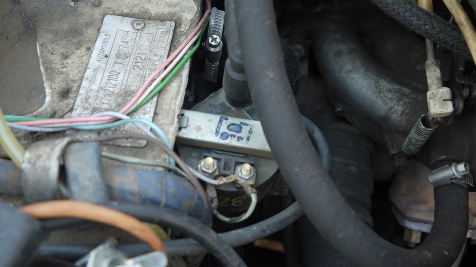

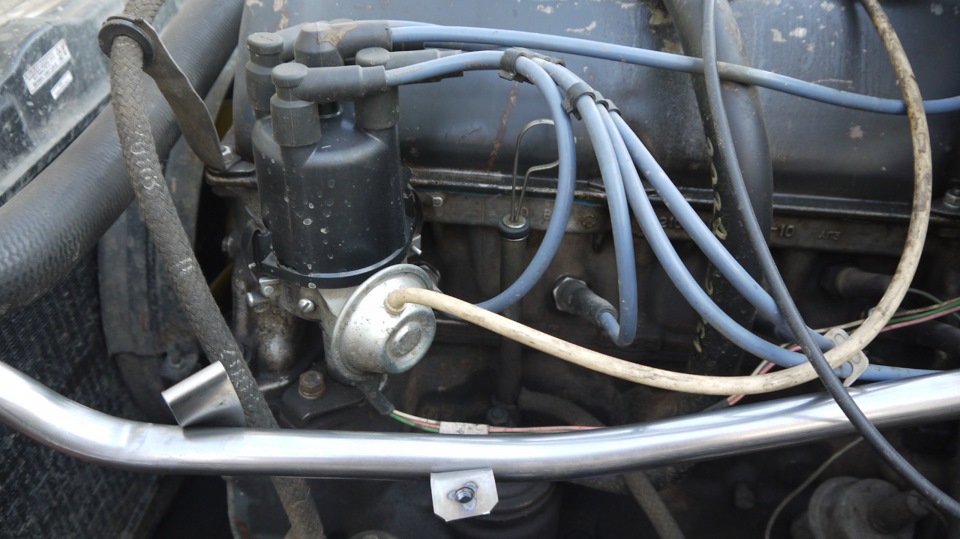

Идея БСЗ перешла мне ещё с Нюши. Ей подобная переделка помогла уменьшить жор с 14л/100км до 11.5-12л/100км.
Плюс ко всему — забываем о замене контактной группы и вечно некачественного конденсатора
Всё очень просто!
Покупаем:
Катушка зажигания бесконтактная (я предпочитаю сухую 2108 — они более надёжные, а в цене тож на тож) — 424руб

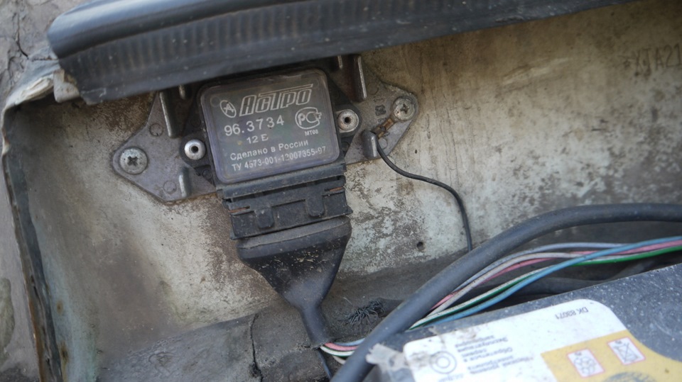

Коммутатор (я взял Астра. хороший коммутатор, но как показывает практика, есть смысл переплатить за вариант с "диагностикой"; ещё меня эпизодически гложат мысли, что надо было заморочиться на октан-корректор, но тогда душила жаба :( ) — 263руб
Жгут проводов 2105 — 112руб
Распределитель БСЗ — 916руб
Свечи А17ДВРМ 1.0мм пр-ва APS — 180руб/к-кт
ещё вот подумываю в этом году заморочиться на ЭПХХ
