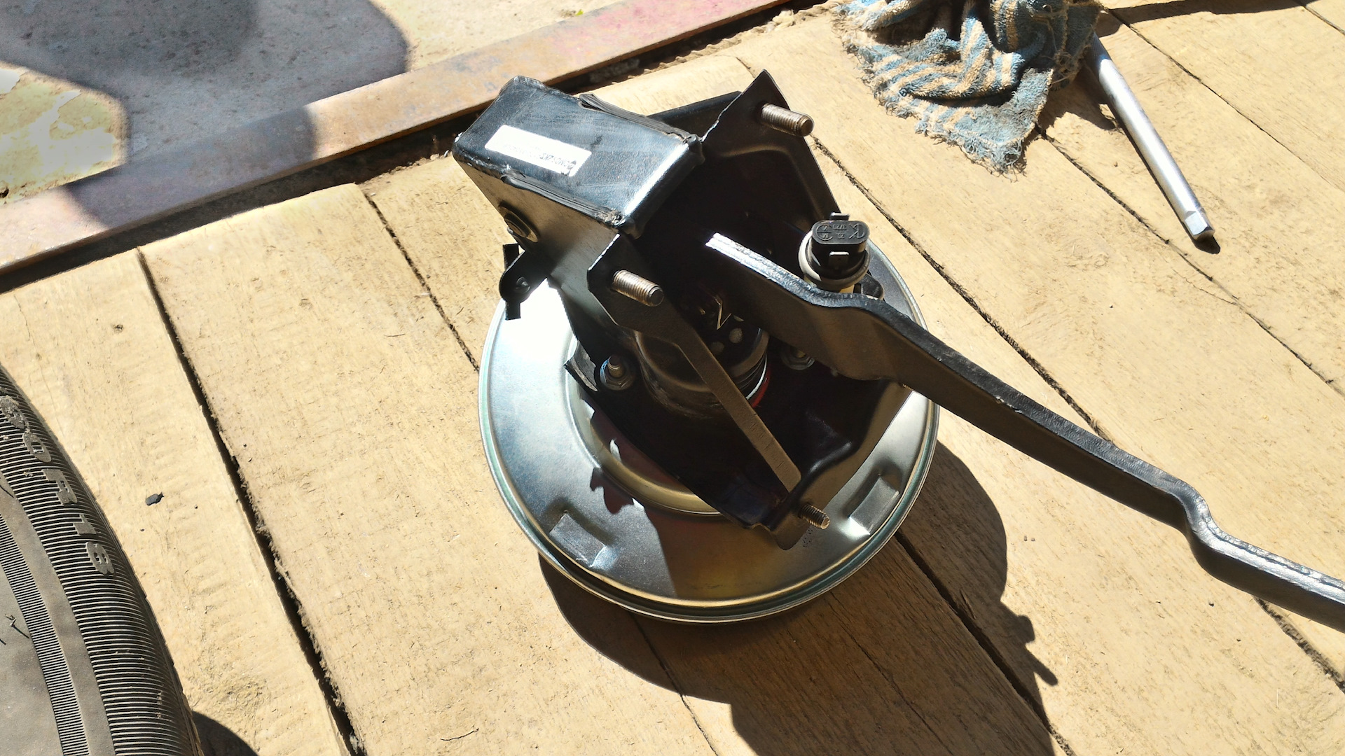

На каждом колесе поменял штуцеры прокачки, т.к. с каждым разом грани срезаются и открутить его в следующий раз бывает большой проблемой.Поменяли шланги, начали прокачивать. Поменяли шланги, начали прокачивать. Тут я уже услышал, что обороты двигателя плавают как-то не нормально. Но как-то не придал этому значения. Уже после замены сел в автомобиль, нажимаю на тормоз и слышу, как выходит воздух в районе педалей. Стало ясно, я попал заодно и на ВУТ(вакуумный усилитель тормозов). Звоню расстроенный в автомагазин и спрашиваю сколько стоит. Говорят от 10ки 1500р, огорчился. Стал искать информацию в интернете, и оказалось, что ВУТ от десятки не подходит. Разница в размере: на десятках 8 дюймов, а на приоре 9 дюймов, который подходит от калины и шнивы. Пошел в другой магазин, где был приоровский и стоил он 2000р.
Самое интересное было ещё впереди т.к. поменять вакуумник не так-то и просто т.к. он находится под лобовым стеклом и подлезть к нему не так удобно как на девятках и прочих. Ещё был в шоке, что снимается он вместе с педалью тормоза. Думал, попал на день работы, но как оказалось, управились не торопясь за часа полтора, главное иметь много различного инструмента, а именно головок на 13 и удлинителей различной длины.
Изначально необходимо снять обшивку моторного щита, далее открутить главный тормозной цилиндр, который держится на двух шпильках исходящих из ВУТ. После откручиваем 4 гайки из салона, чтобы снять педаль. С тремя гайками проблем нет, но одна находится под рулевым валом, и откручивать её очень неудобно. В итоге вынимаем всю эту конструкцию, меняем вакуумник и собираем в обратном порядке. Соединение ВУТ и тормозного цилиндра необходимо смазать герметиком.
Завожу, нажимаю педаль тормоза, звука выходящего воздуха нет, значить всю получилось, подумал я и стал выезжать из гаража. Небольшой разгон, нажимаю на тормоза – тормозит, но чувствую, что что-то не так. После ремонта решили съездить искупаться, заодно проверить тормоза. Тормоза работали, провалов не было, информативность тоже была на уровне, но как оказалось это если тормозить не сильно. Решил нажать резко тормоз уже на асфальте, поидее в этом случае машина должна пойти юзом, если колдун рабочий то передние колеса останавливаются, а задние крутятся. Но машина юзом не пошла, такое чувство, что не хватило усилия, она тормозила, но как бы я не пытался юзом на асфальте мне её не получилось пустить. На трассе усилия откровенно не хватало, это напомнило мне мой прошлый автомобиль ваз 2101, где ВУТа не было, и экстренно тормозить на трассе было бесполезно. Такое положение дел меня не устраивало, и я начал искать в интернете, в чем может быть дело. Информации было очень мало, но как я понял, бывает проблема в обратном клапане, который стоит на вакуумнике, хотя раньше я думал это обычный штуцер. Приехал к гаражу и принялся снимать его. Клапан должен легко пропускать воздух в одну сторону и не пропускать в другую. Клапан подозрительно очень плохо пропускал воздух, из-за чего решил сравнить со старым. На старом воздух проходил не задерживаясь, как будто клапана вообще нет, но в обратную сторону воздух не пропускал. Поставил старый, и решил проверить, как изменятся тормоза. Первоначально заметил, что на месте педаль стала нажиматься мягче. Небольшой разгон, педаль тормоза до упора. УРА свершилось, тормоза сработали на все 100% как и должны. Изначально даже не мог и подозревать, что вся проблема крылась в одной маленькой пластиковой фигнюшке.
