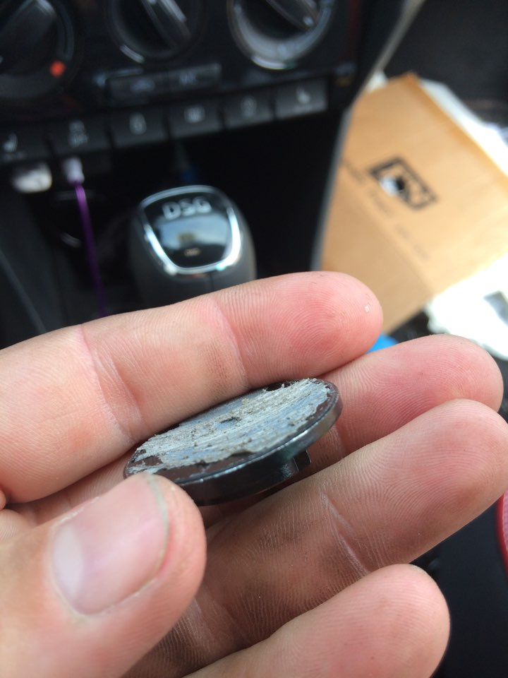

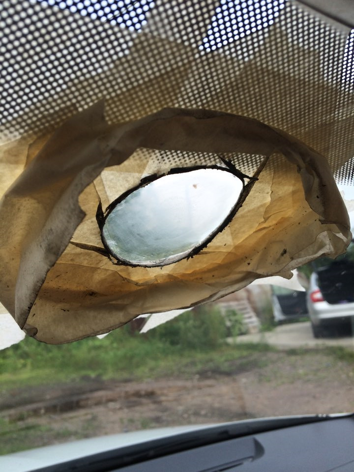

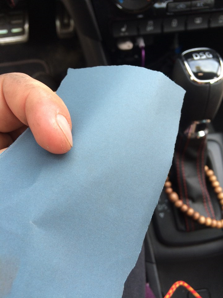

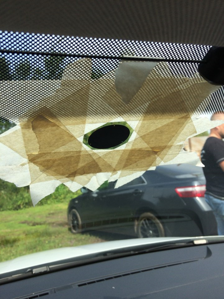

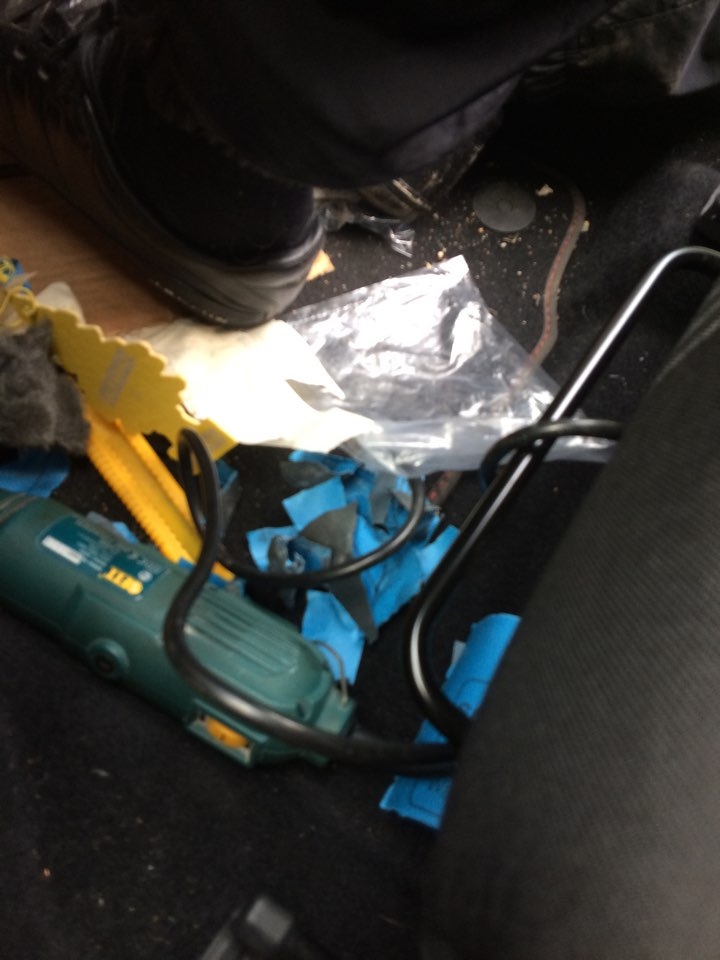

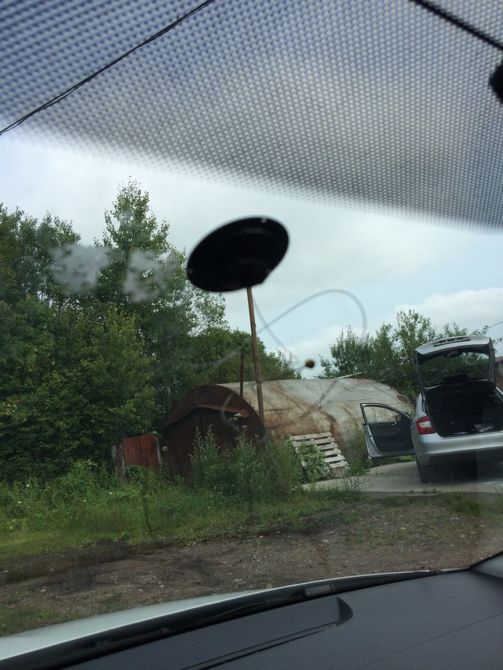

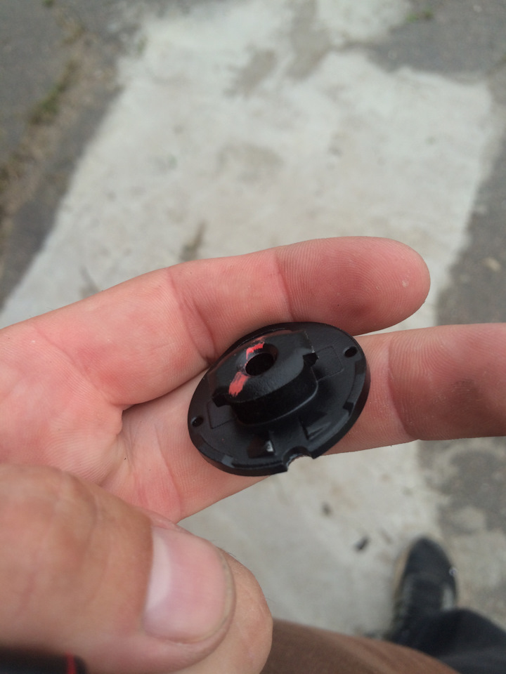

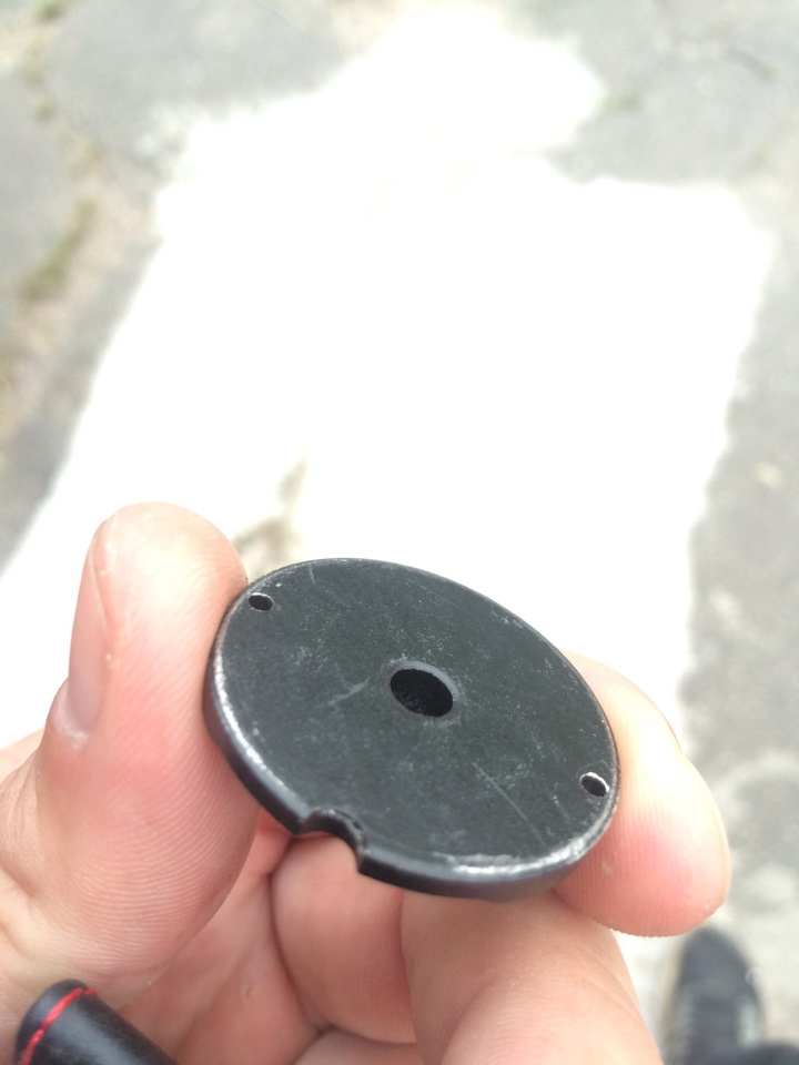

Много писать нечего, срезал пятак струной, делать это надо очень осторожно, с перекурами, потому как нагрев адский иногда дым идёт)Потом поехали снимать шелкографию-это ЖОПА ПОЛНАЯ, чем я её только не тёр это ужас, куча стёртой наждачки пальцы немеют, но за 3 часа в четыре руки стёрли… Теперь остался процесс глубокой полировки…

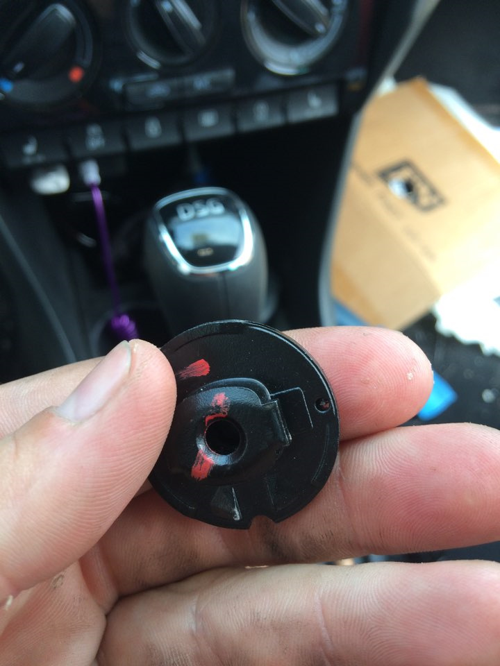

Как пятак приклеен был канавкой вниз или вверх ? Я пытался повернуть в лево в право люфт есть, подцеплять нужно?
Сильней крути)

Да крепёж то срезать и клеить 15минут делов, вот шелкографию снять это жопа

Интересно, а если каким-нибудь гравером снимать шелкографию, проще будет? С насадкой подумать только. Или опасно им?
Им пробовали, жёстко получается
Я что то не понял а зачем снимал то?
Для того что бы приклеить кронштейн по зеркало 17го модельного года с датчиком
Стекло не нагревали при срезании?
Нет, наоборот ждал пока остынет

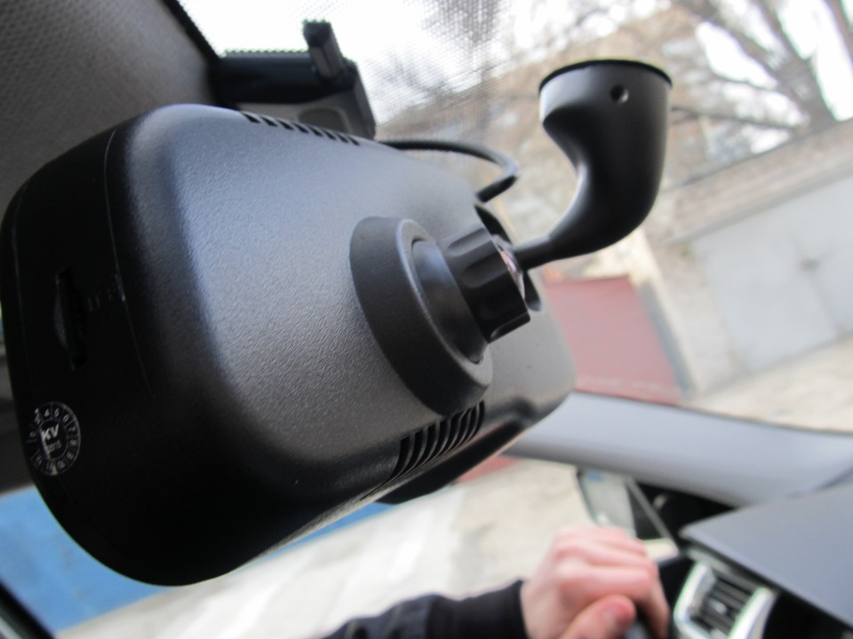

На нем есть артикул? Хочу установить такой, а на него зеркало с регистратором. У меня сплошное стоит.
Вам сам пятак надо?
Да. Думаю или его ставить, или на шарнир регистратор вешать.
Хотите я вам свой вышлю…
Думаю с новым проще выйдет, не придется шлифовать для прилегания
А что вы шлифовать хотите?
Обратную сторону от клея
А на нём никакого клея и нет

Получается такое крепление было?
Да
prapor316
У меня сплошное, судя по всему снимается полностью только леской?
Да струной тонкой)
