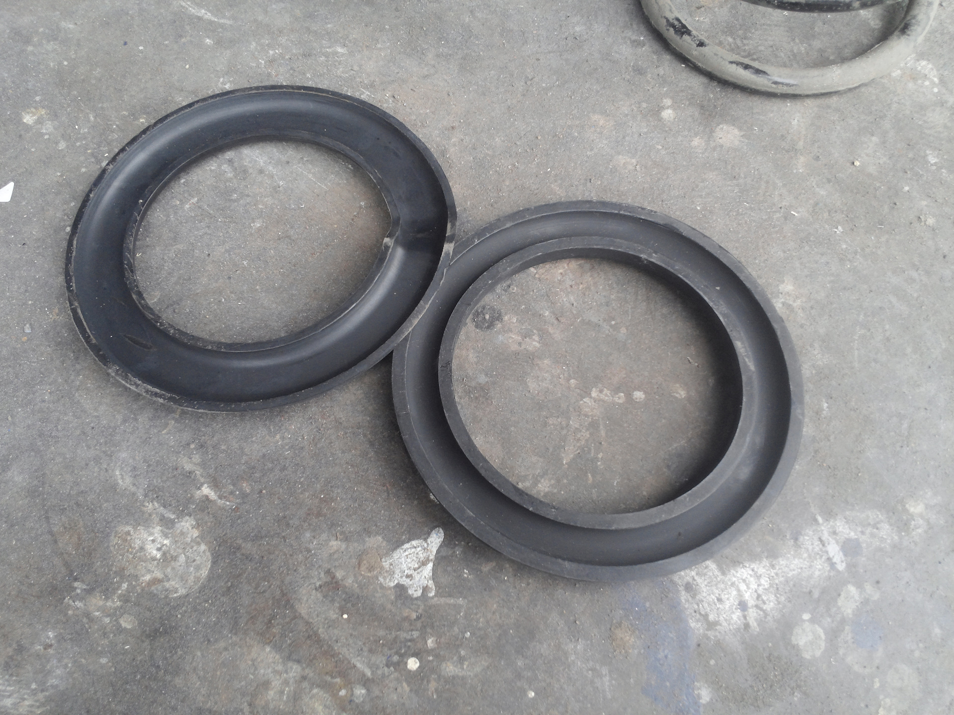

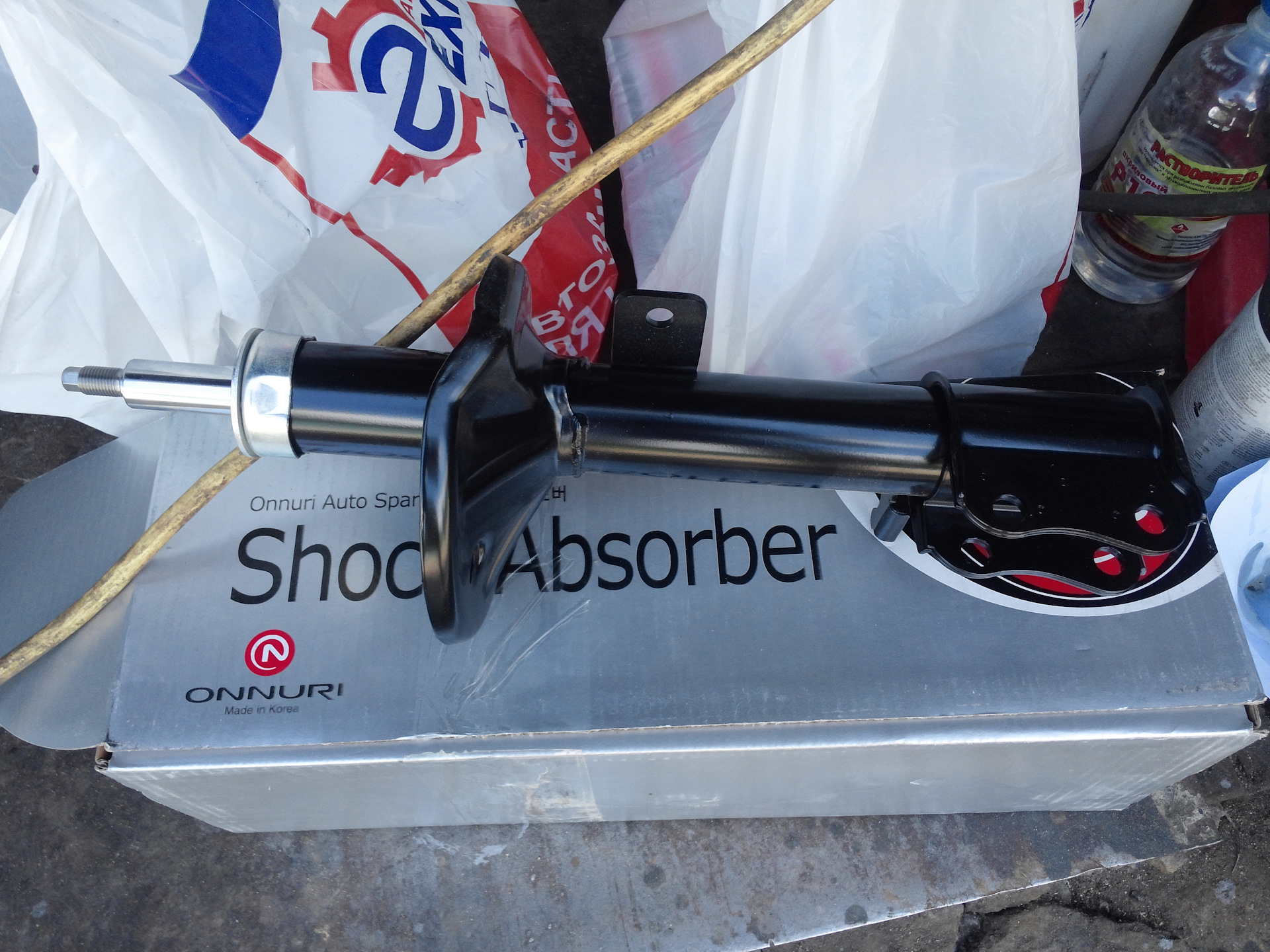

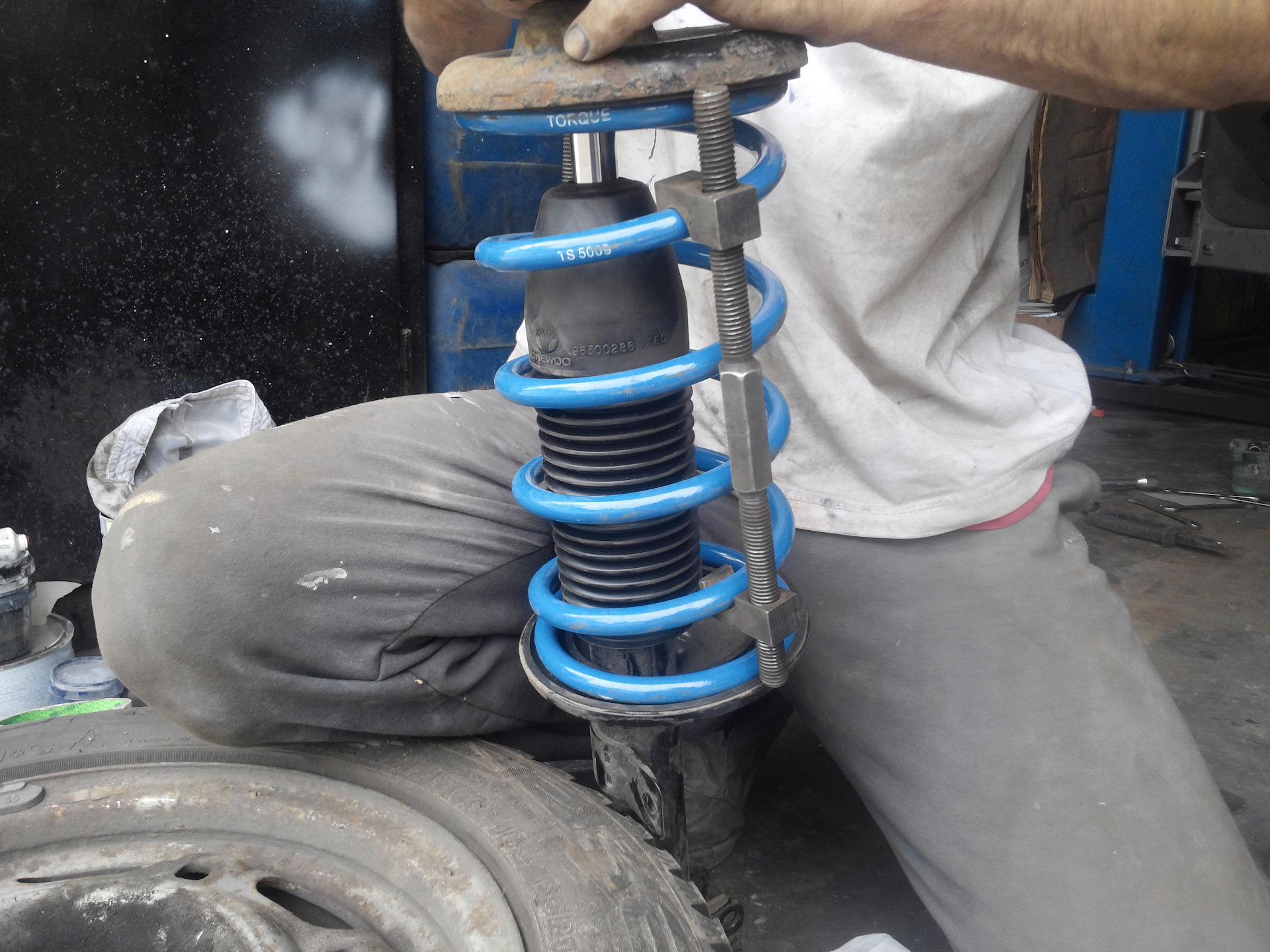

В общем чуть ранее я менял стойки амортизатора, так как они были уже уставшие да и появился стук какой-то сзади. В итоге после замены стоек, стук остался, в итоге проблемы была опоре амортизатора. Но я решил поменять все . Купил все новое: пружины, опоры, пыльники, проставки пружины верх и низ, теперь задние амортизаторы совсем новые, результатом более чем доволен.
П.С. пружины купил от универсала, они куда дешевле, авто в итоге не намного жестче стало.

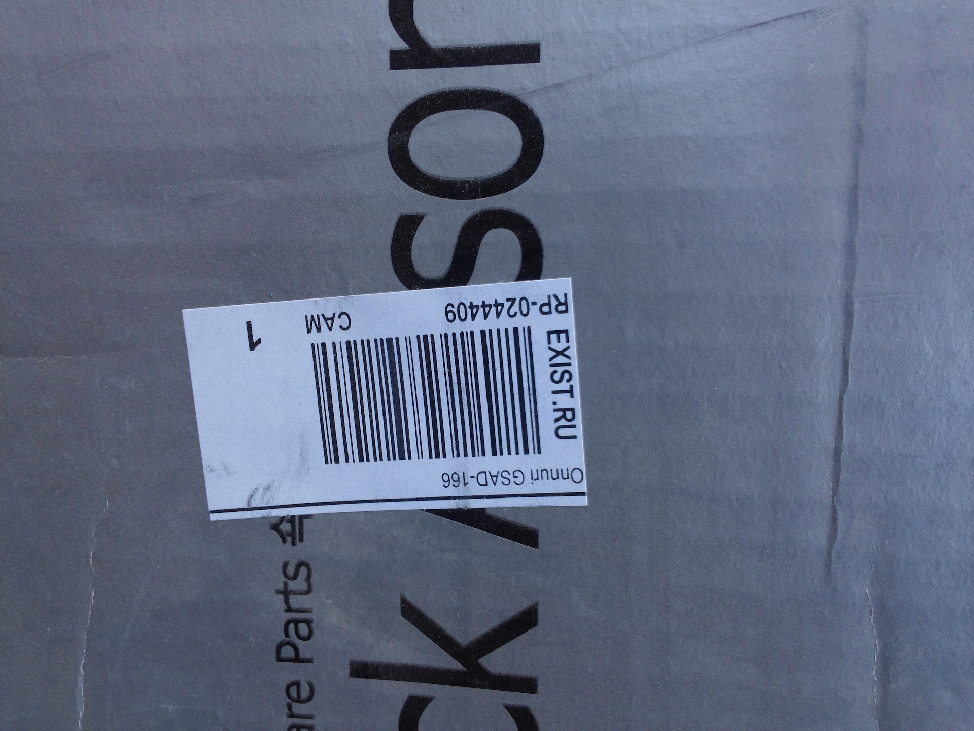

Пыльники по 240р. Проставка верхняя по 239р. Пружины по 500р. Аммортизатор по 2250р. Проставка верхняя 120р.
спасибо, капец пружины…я заказал автоклаксон универсаловские по 590р — думал это просто дешевле некуда, а оказывается нет)))) Номерок не подскажешь этих пружин что купил, а то на фото не полностью видно.
брал вот эти torque TS5009 для универсала, так как для седана куда дороже были, вот сейчас посмотрел появился аналог еще дешевле Autoklakson 51604 449р
Autoklakson 51604 — это с седана, с универсала 51608 — их я и заказал, надо ехать в Ростов забирать уже
тогда вообще супер, дешево да еще и с седана.
