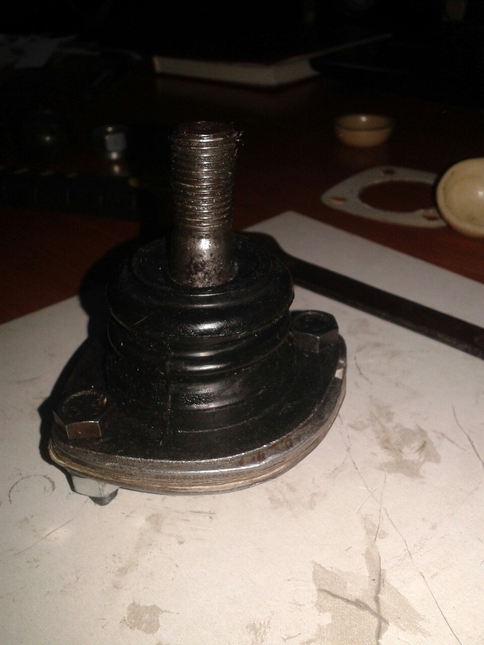

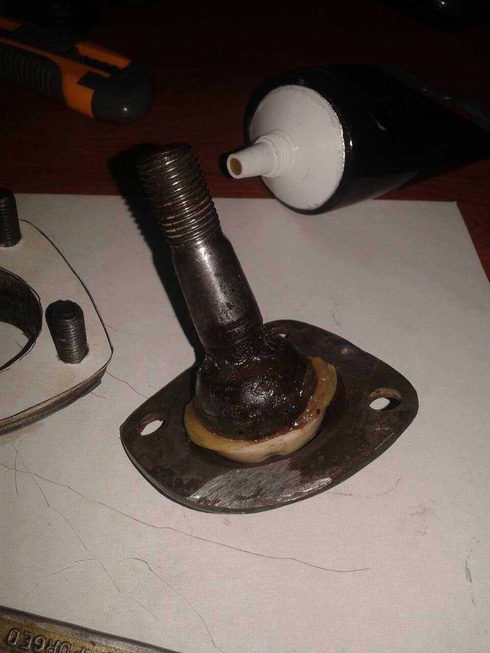

Привет. Так как, судя по комментариям к предыдущей записи более знающие люди решили, что это не разборная шаровая, то задачей было вернуть ее к жизни. Об этом и напишу сегодня.

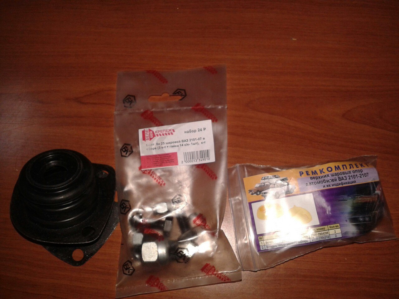

Для начала дождался посылки и запчастями и принялся собирать шаровые
2 пыльника, 2 комплекта "сухарей" и 2 комплекта болтов с гайками для шаровых.
Сначала, хорошо промазав все, решил собрать шаровую но столкнулся с проблемой

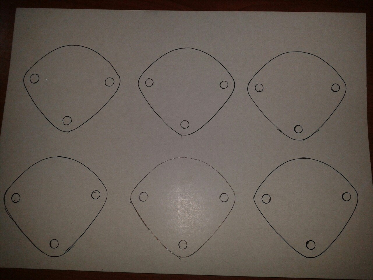

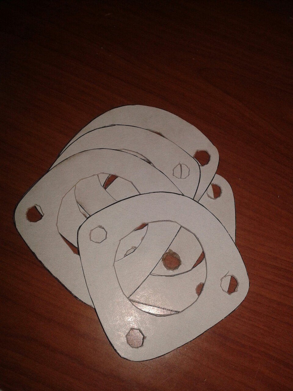

Она заключалась в том, что шаровую клинило из-за отсутствия места для более свободного хода, поэтому решил сделать немного прокладок для того, чтобы работа шаровой была плавной
Прокладка не делалась по какому-либо чертежу, просто использовал пыльник, который обвел ручкой, а затем все вырезал
Между верхней и нижней частью решил проложить по 4 прокладки. Именно с этим количеством работа шаровой самая оптимальная, без лишних закусываний.

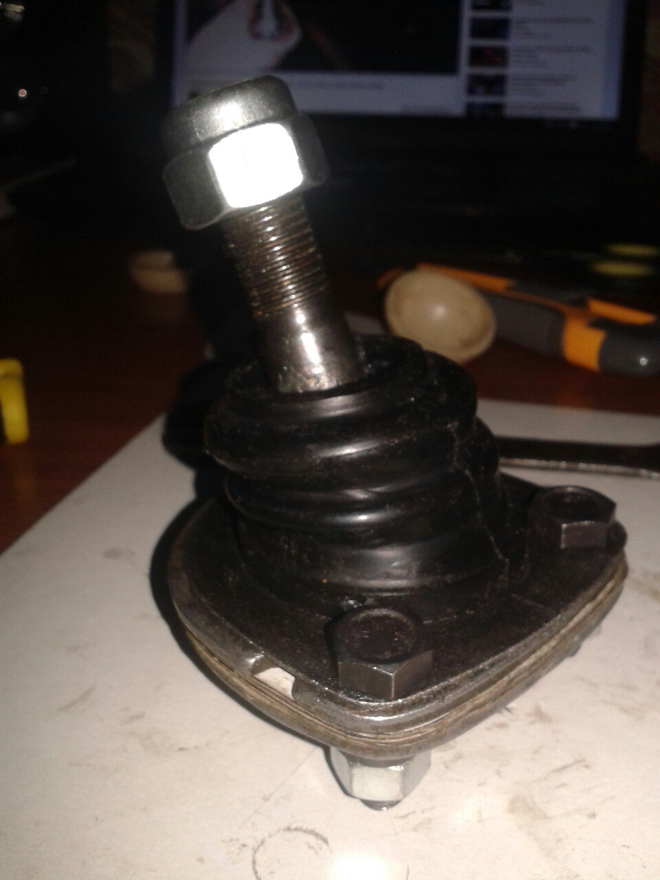

Сама сборка шаровой очень проста, главное ровно поставить "сухари", чтобы не сместились в бок.
Результат проделанной работы на фото.
Протестировал работу шаровой в домашних условиях, работает все довольно хорошо. Если поставлю на авто, то, через время, просто беру одну-две прокладки, когда все усядется в полости шаровой. А пока что пусть лежат про запас, на случай непредвиденных обстоятельств. Все же в дороге может случиться.

Это не старая конструкция. Это тюнинг. Разборных шаровых опор на Жигули не было. В старые времена шаровые опоры ремонтировали. Высверливали по точечной сварке (там три точки), ставили болты. Шаровые пальцы точили на станке, сухари тоже. Из текстолита. Никакого картона и бумаги. Смазывали литолом, им же набивали пыльник.
Никаких прокладок не было.
Некоторые точили сухари из бронзы. Было и такое.
ничего себе, я даже не знал
Если палец ходит от руки, то ему пизд…
Ну я поставил прокладки и он ходит от руки
Без них намертво
Так и должно быть. Так что убирай прокладки) Засрали по полной)

Картон не размокнет?
не знаю, надо смотреть как будет в работе себя чувствовать
по интернету гуляют фото где на разборных шаровых вообще бумажные прокладки
А я бы не ставил вообще прокладки. По идее, палец шаровой в руках вообще не должен двигаться, либо с большИм усилием.
можно попробовать, если слишком мягко будет то просто уберу прокладки и все
