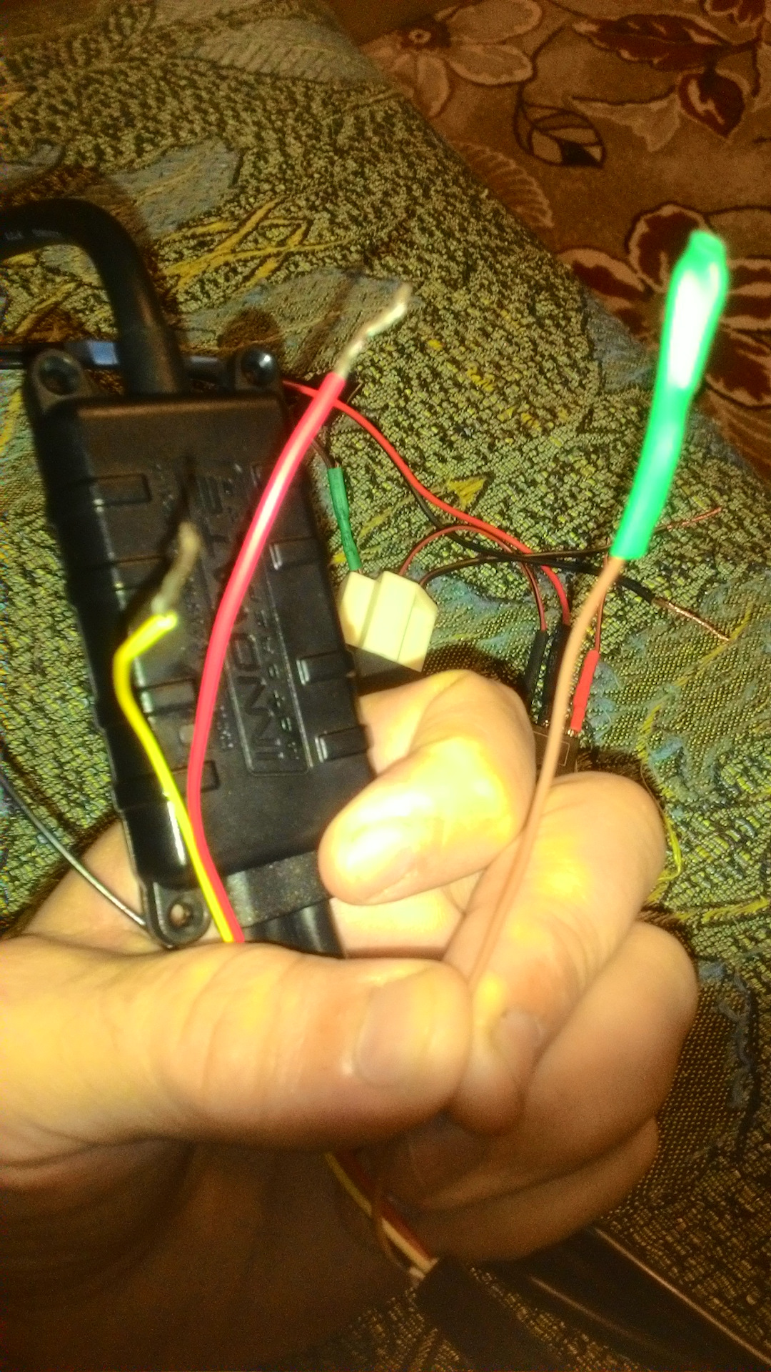

Вот ещё понять не могу, как заменить УДК на ШДК в штатном исполнении у них же разные разъёмы и количество проводов?
Буду последователен:
1. Выкручиваем УДК (он же ДК1);
2. Отсоединяем разъем УДК от штатной проводки;
3. Вкручиваем ШДК;
4. Подключаем разъем датчика ШДК к контроллеру;
5. Подключаем аналоговый (вольтовый) выход ШДК в штатную проводку ЭБУ (один провод).
Наслаждаемся откаткой))))
из всего перечисленного — сложность лишь в разъеме от штатного УДК (можно старый найти с него обрезать, можно со своего (как сделал я) все равно второй ДК остается.
Как я понял берём старую колодку от УДК, берём от неё ТОЛЬКО чёрный(сигнальный) провод, остальные обрезаем? И соединяем его с коричневым проводом контроллера (в моём случае от инновейта) питание берём от зажигания и оставляем всё это хозяйство на постоянку подключенную, в штатную проводку разъёма УДК 1, таким образом подключая ШДК к ЭБУ? Прости что ТАКОЙ дотошный, я с электрикой на ВЫ, больше по механике специализируюсь. И ещё КАК тебя звать:-)

СПАСИБО Олег, так я правильно всё описал по пункту 5?
ДА, но по подключению инновейта врать не буду — сам не подключал — у нас все пакмемоновцы на уазках на АЕМ-ах гоняют — он удобнее и долговечнее.

СПАСИБО! Почти ВСЁ понял! Подскажи нужен просто ШДК в место штатного ДК, или в связке с "иновейтом" LC-2 для подключения прямо к ноутбуку? А выносной прибор нужен или без него можно?
Скажу так.
1. Если только для откатки — можно инновейт к ноутбука
2. Если на постоянку, то аем — там контроллер с показометром на панель поставишь.
У меня аем — на постоянку взамен дк-1. Все подключается в штатные разъёмы.

В общем это эбу Ителма М75 и Шпора небось?
блок от ителмы — а вот со шпорой горячишься)))
Ну значит чуда нет)
как сказать…есть — я пользуюсь — мне нравиться. Это не шпора, не прошивка…это другой — ОТКРЫТЫЙ ЭБУ — на котором все что угодно настраиваешь под себя…откатываешь в онлайне…окромя января — из низкобюджетных я больше не знаю…ток под январь всю проводку переделывать надобно — а тут тыкнул в штатный разьем и наслаждайся
Ну м75 ток этим и отличается, что проводку не надо переделывать, а вот прошивку, и скорее всего протоколы надо ковырять серьезно
там не прошивка — там вся логика перешивается))))
это уже на аппаратном уровне… БОШ словом…
а какой номер блока?
