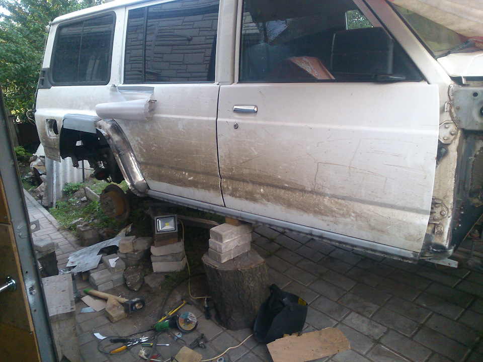

Всем, привет! Продолжу повествование о ремонте автомобиля.

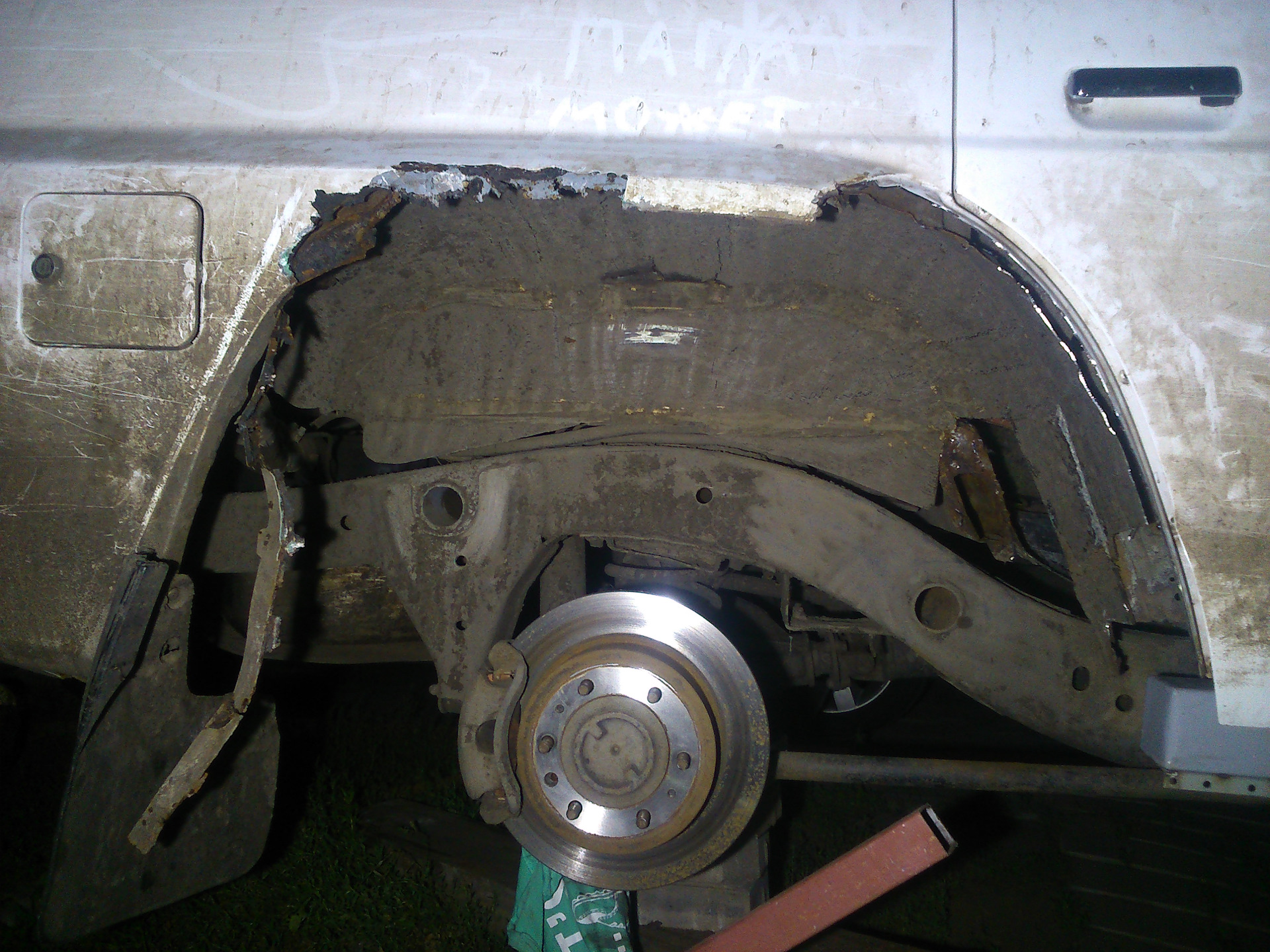

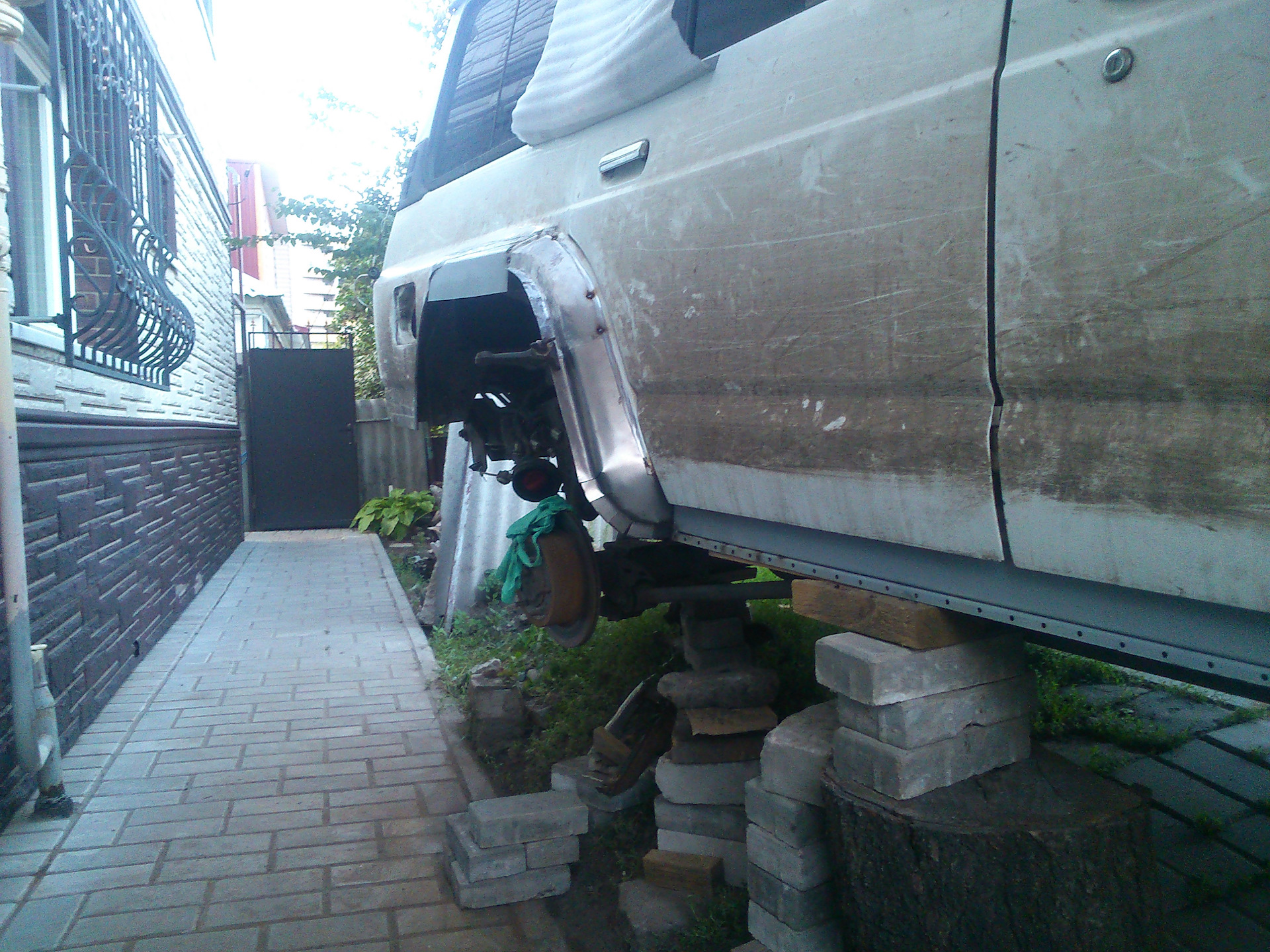

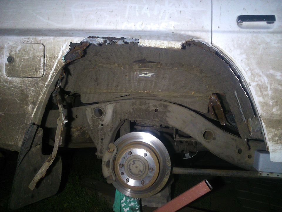

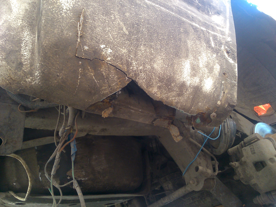

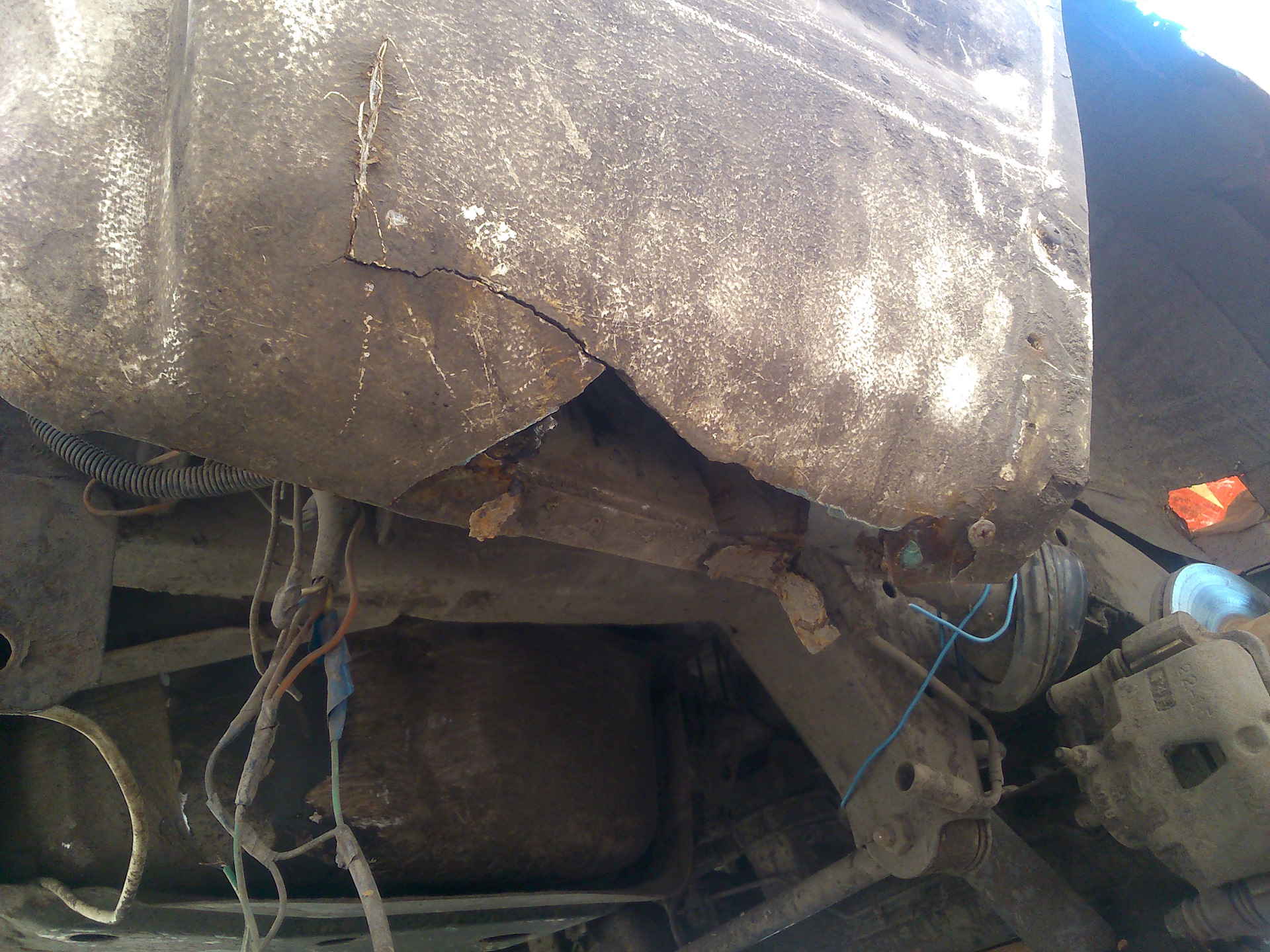

Для стыковки накладки порога с задней аркой нам понадобится арка. Режем арку:
Режем

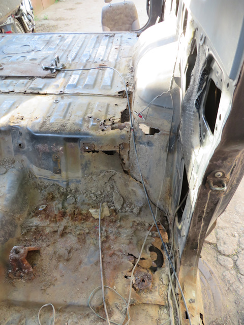

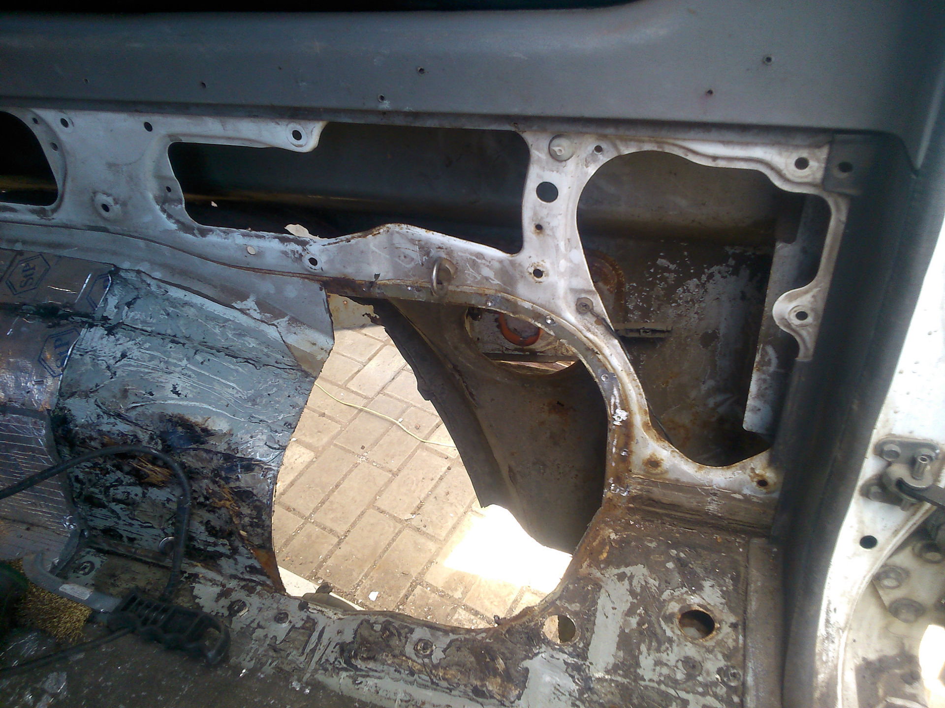

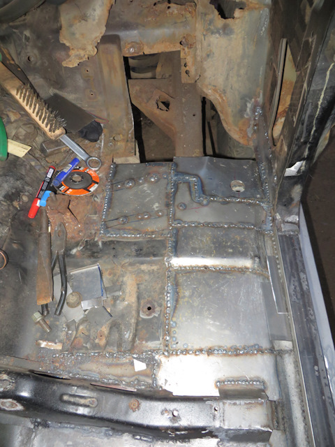

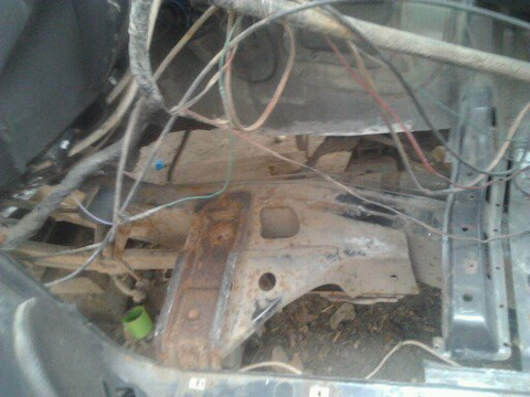

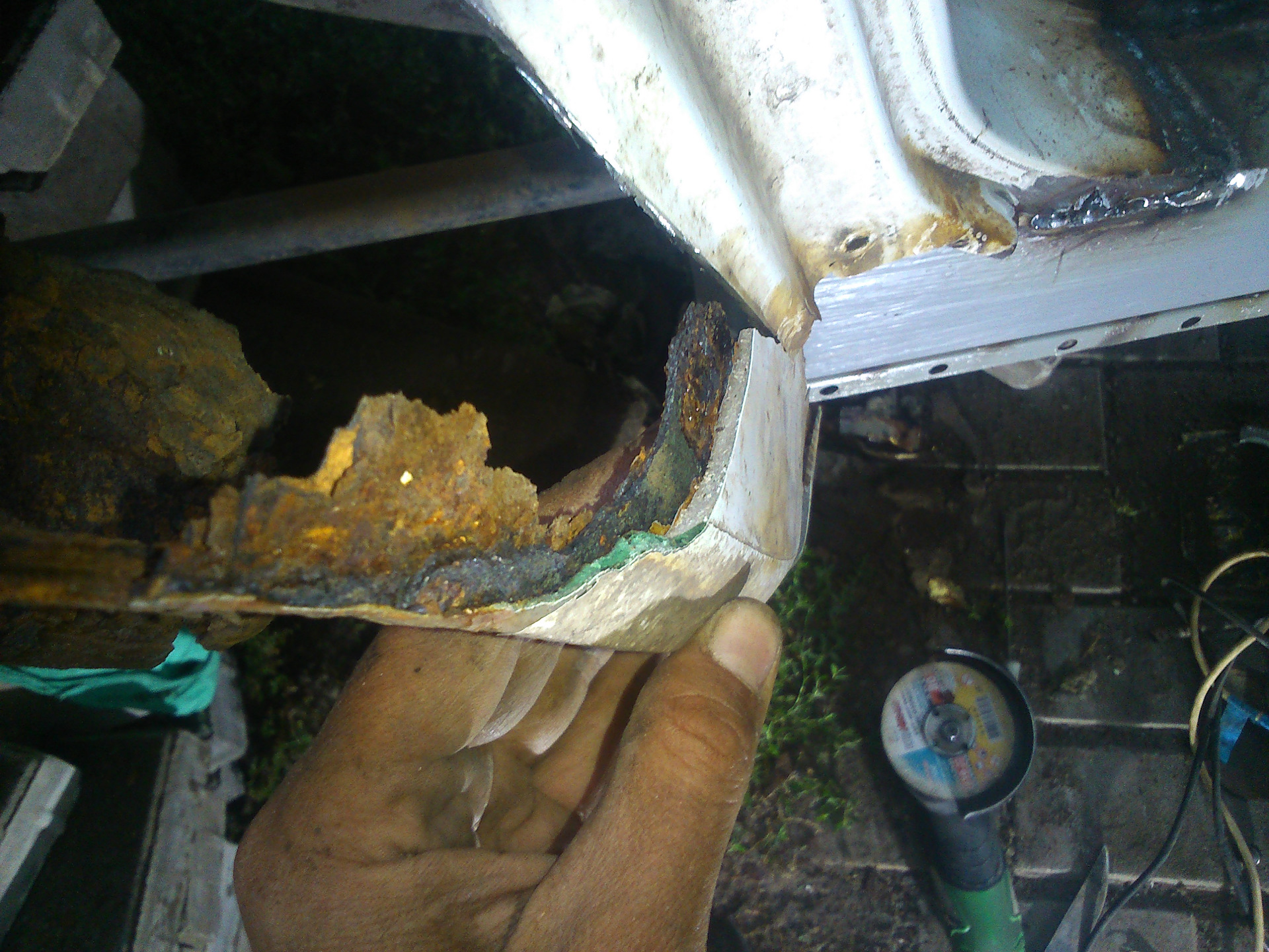

Досталось и салону
Карман тоже в топку

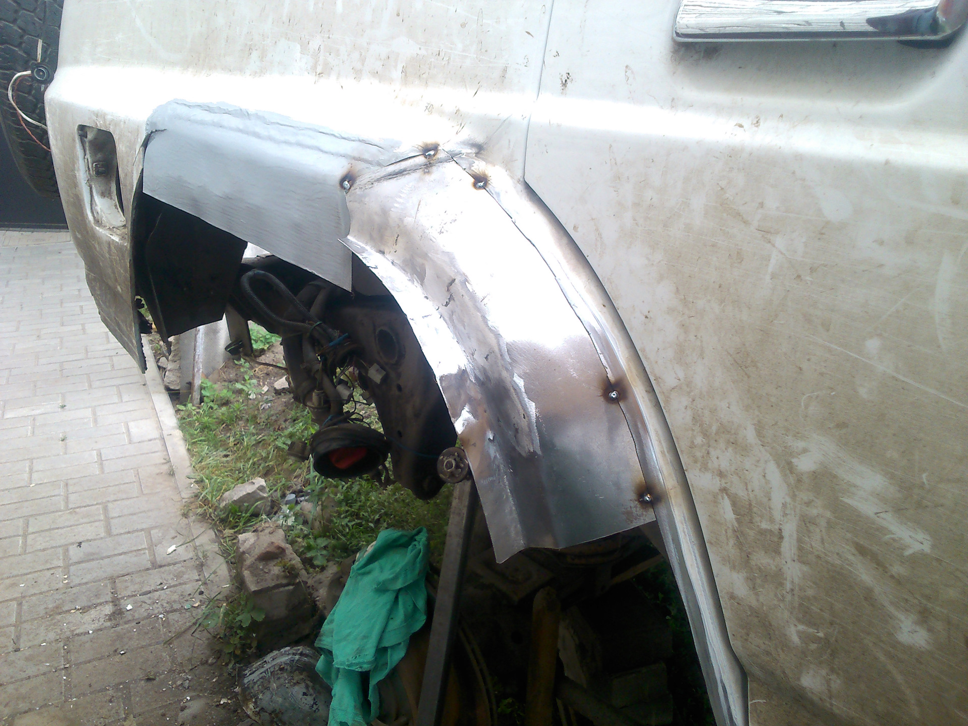

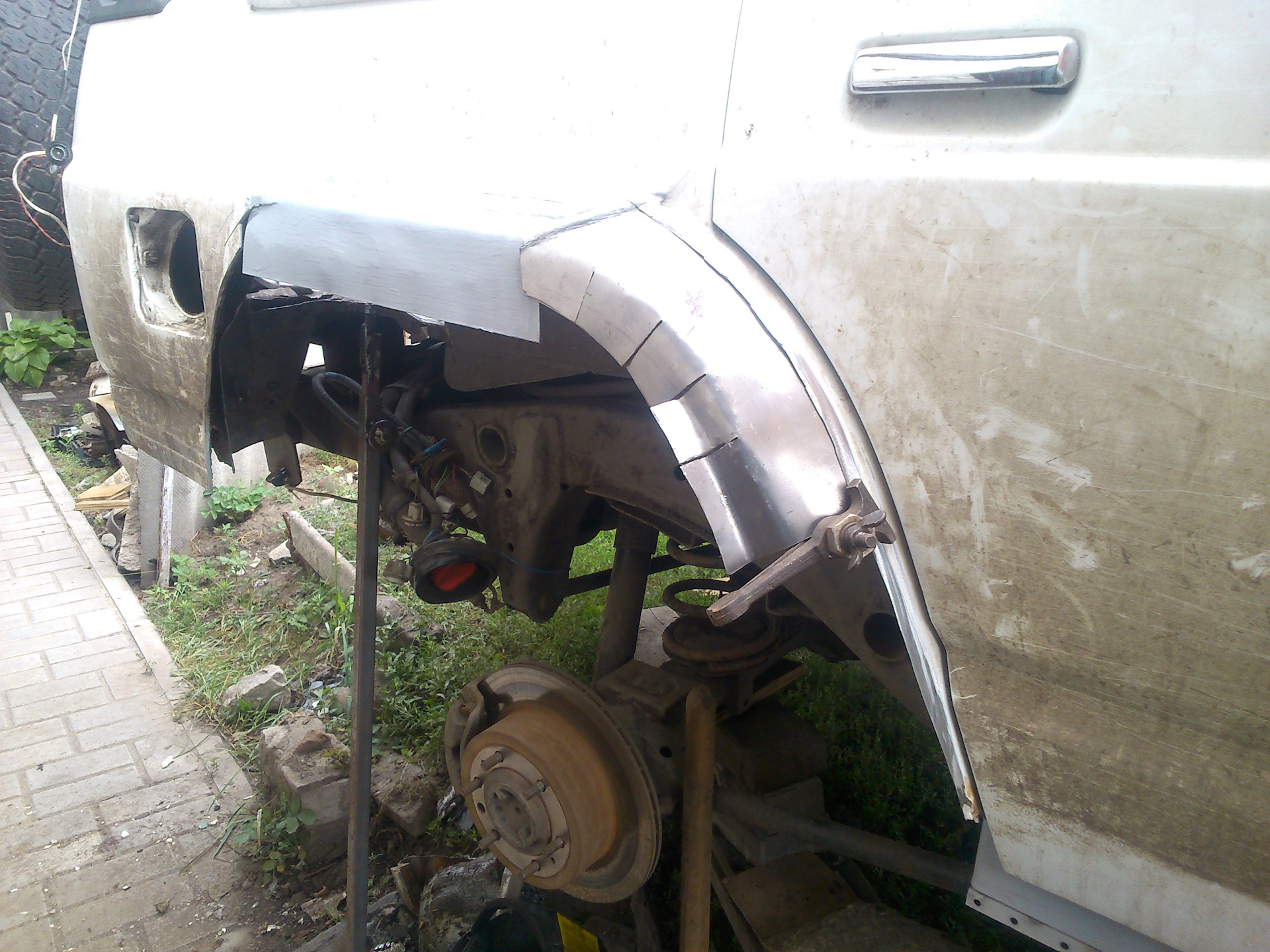

Начинаем творить. На данном этапе понимания куда гнуть полочку (внутрь или наружу) не было
Второй кусок уже с направлением развития в сторону резиновых расширителей
Становиться более узнаваемо

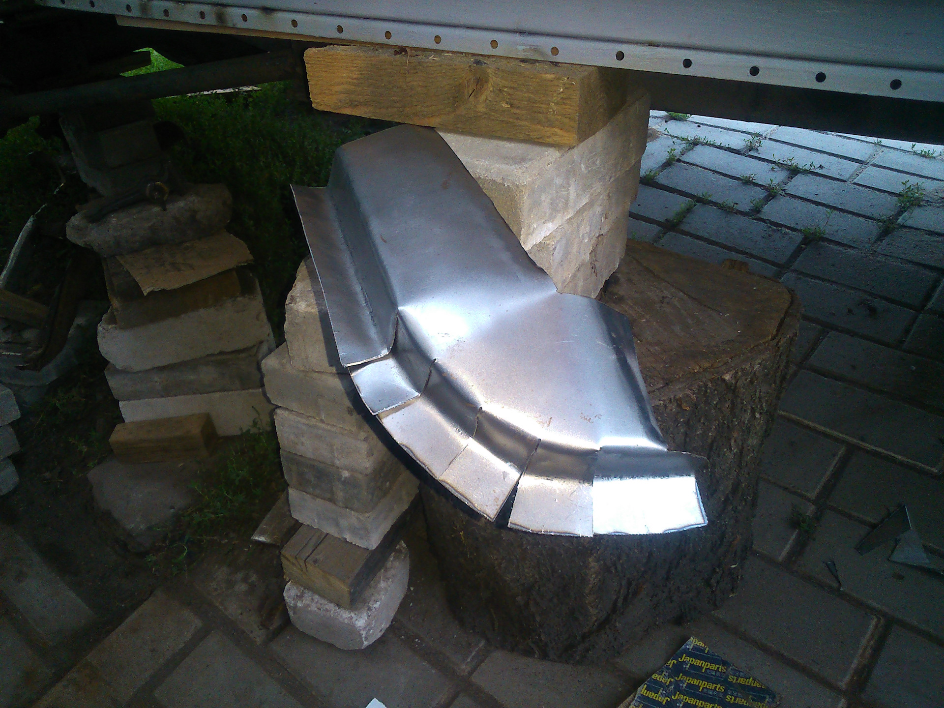

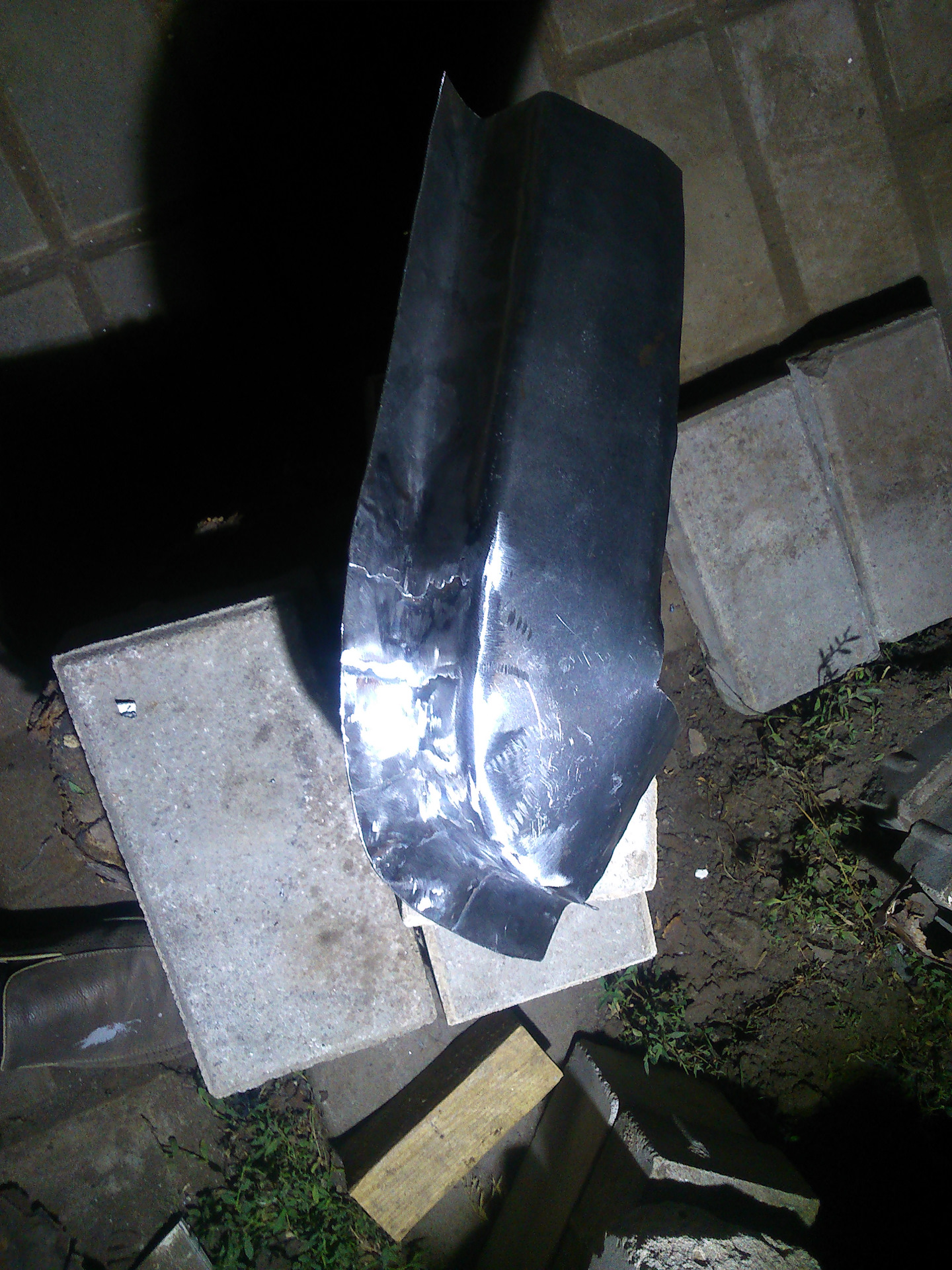

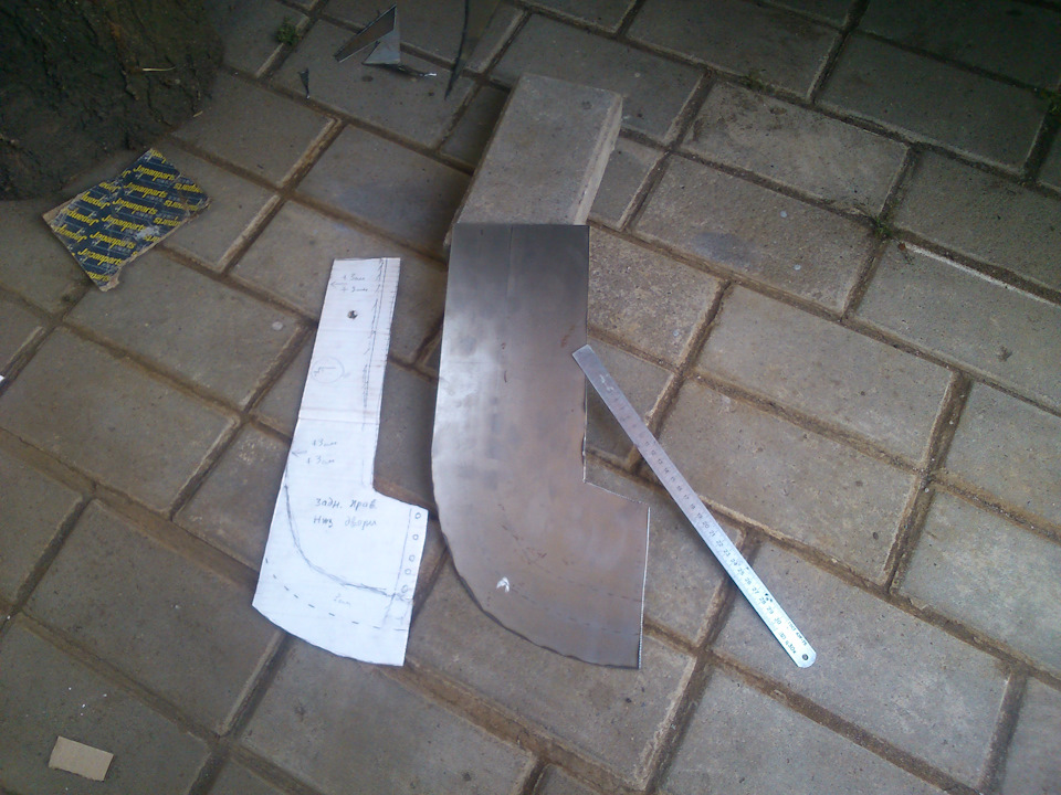

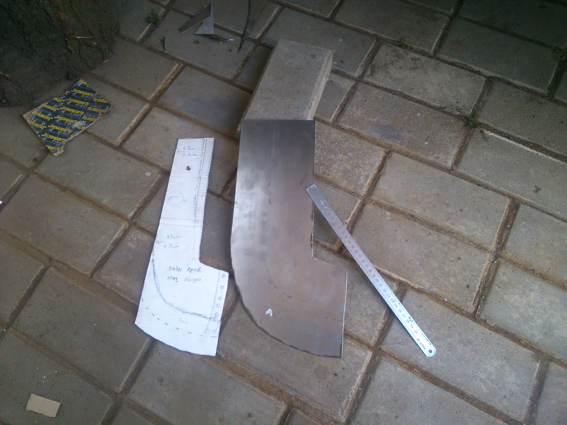

Шаблон и заготовка третьего куска колесной арки
Сложные формы нам не чужды
Семь раз примерь, один отреж

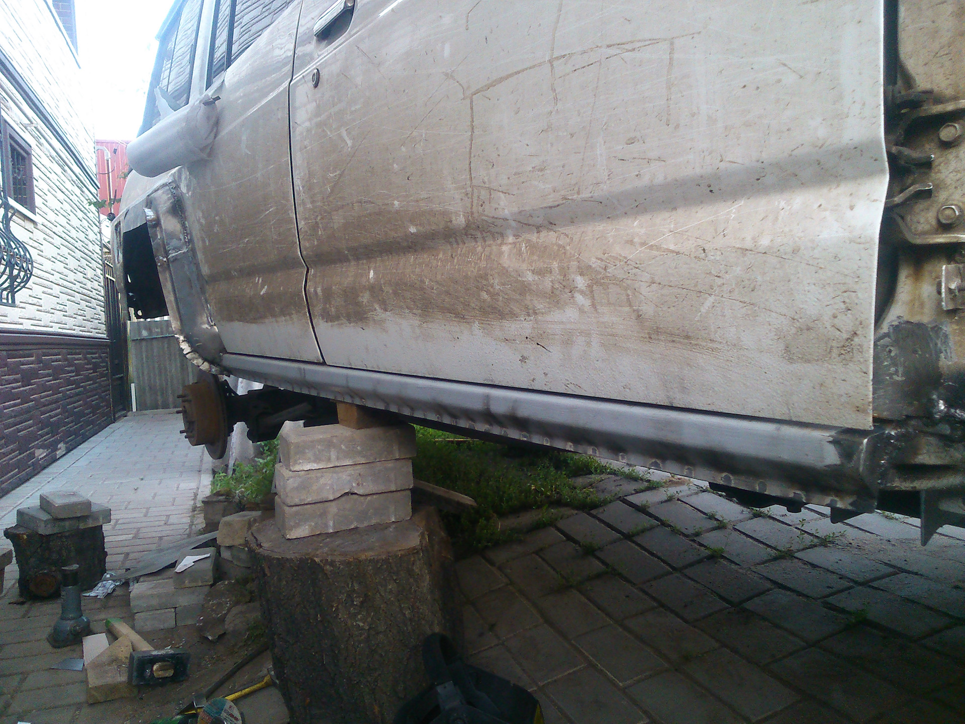

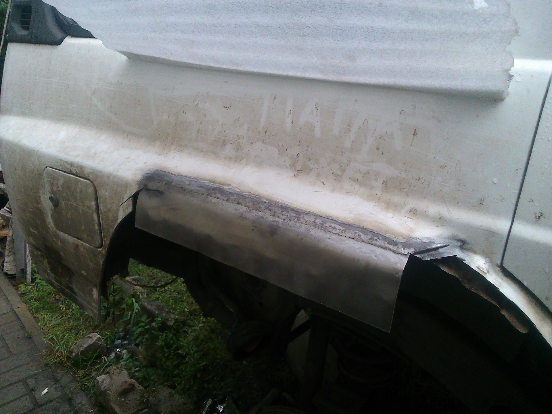

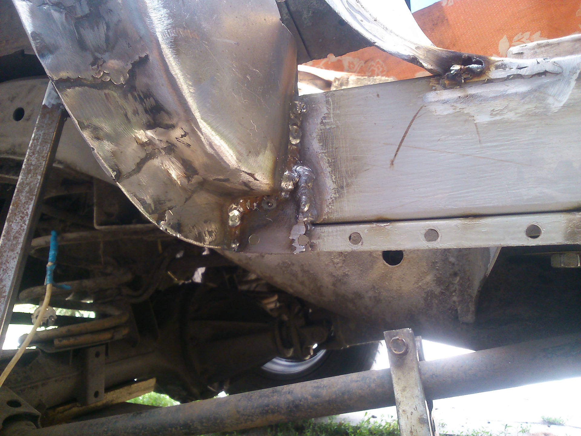

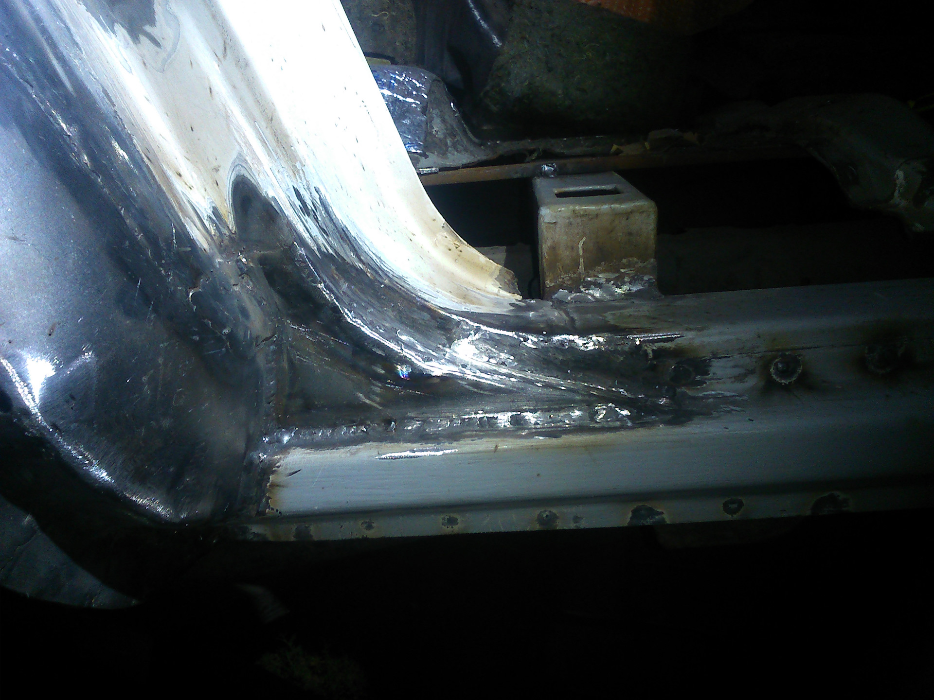

Сварено, зачищено

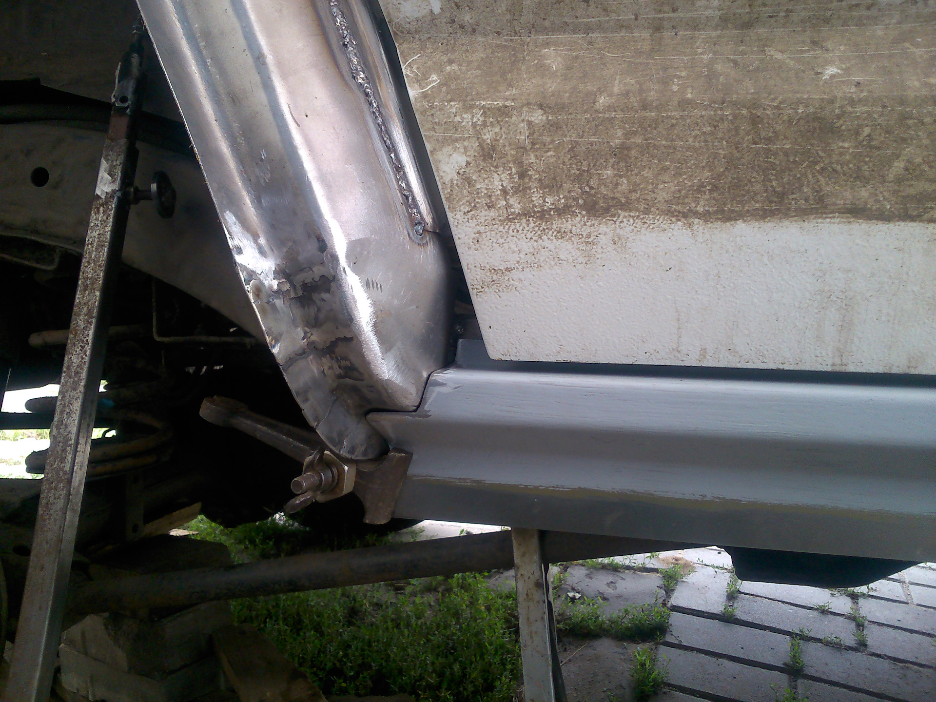

Примыкание силовой части порога и арки

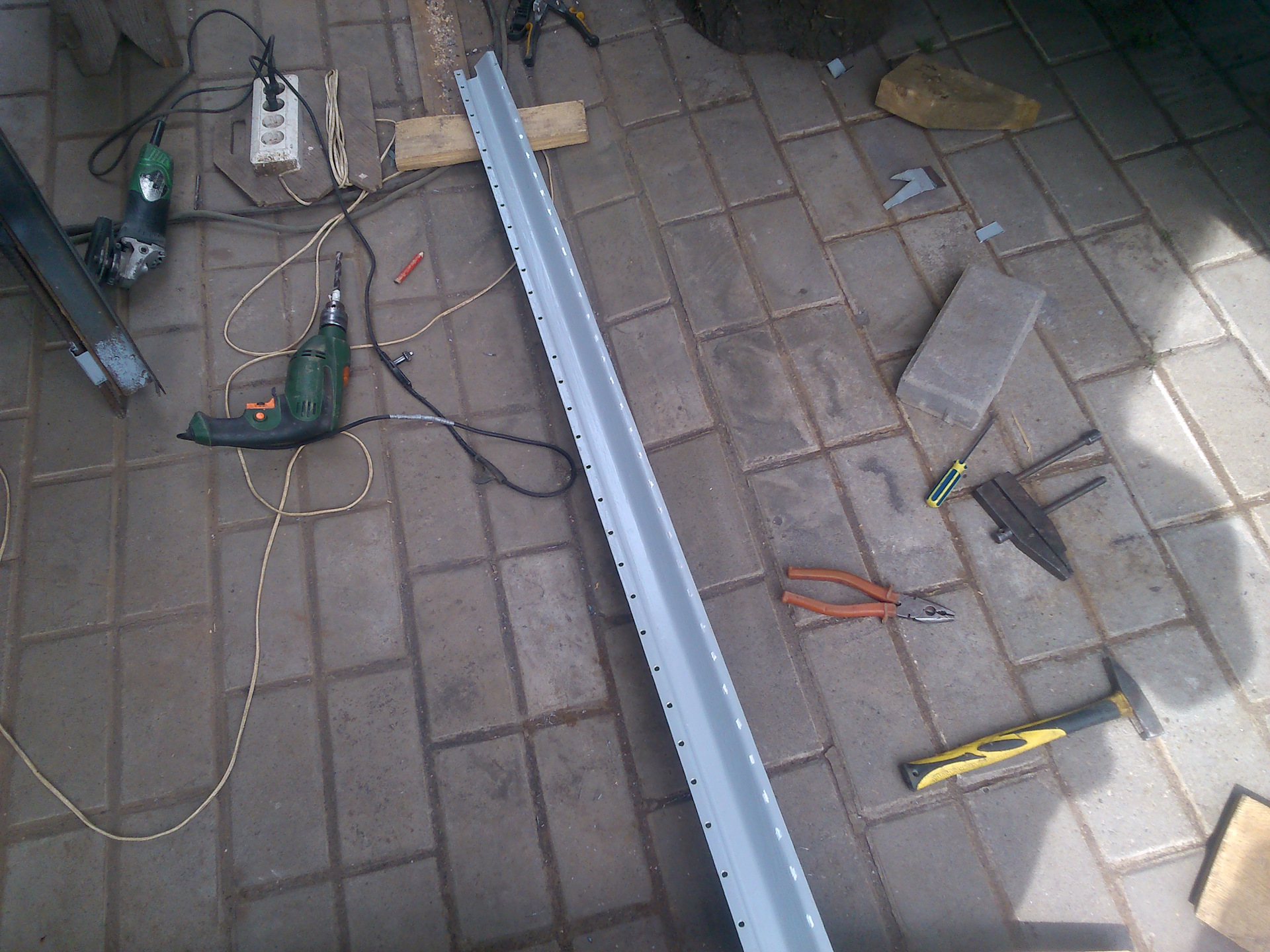

Подгонка накладки порога
Дорабатываем накладку порога

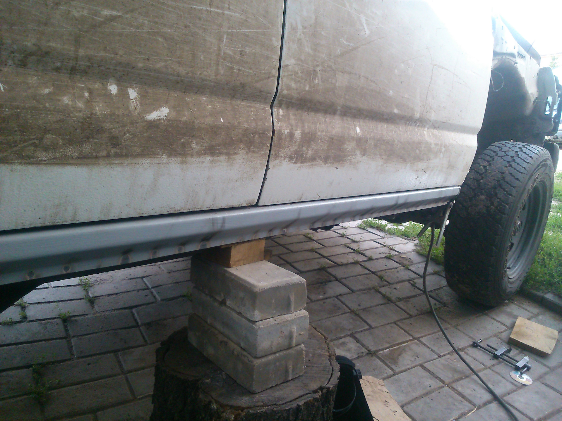

Привариваем накладку порога

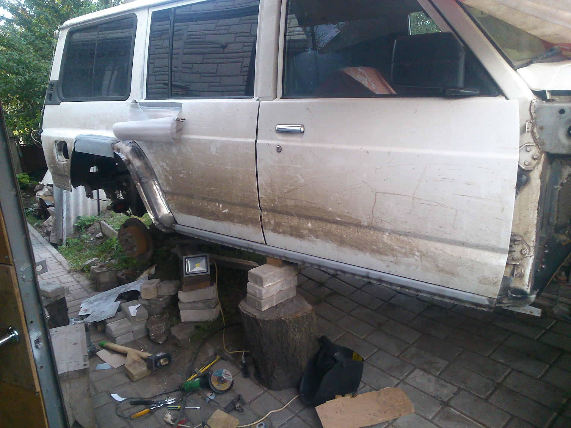

С другого ракурса
Общий вид
Нюансы

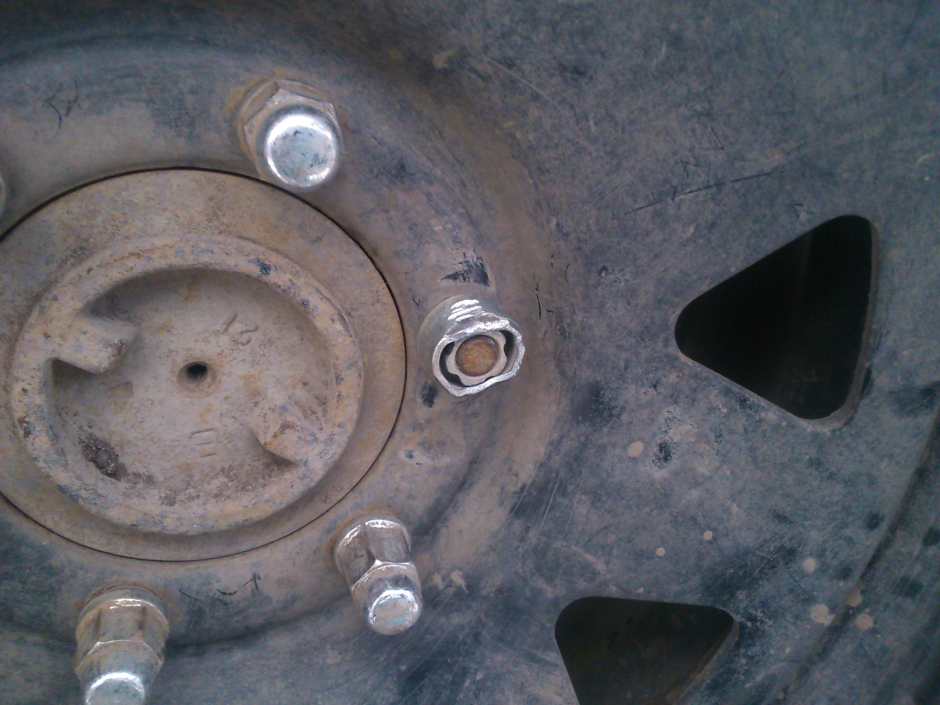

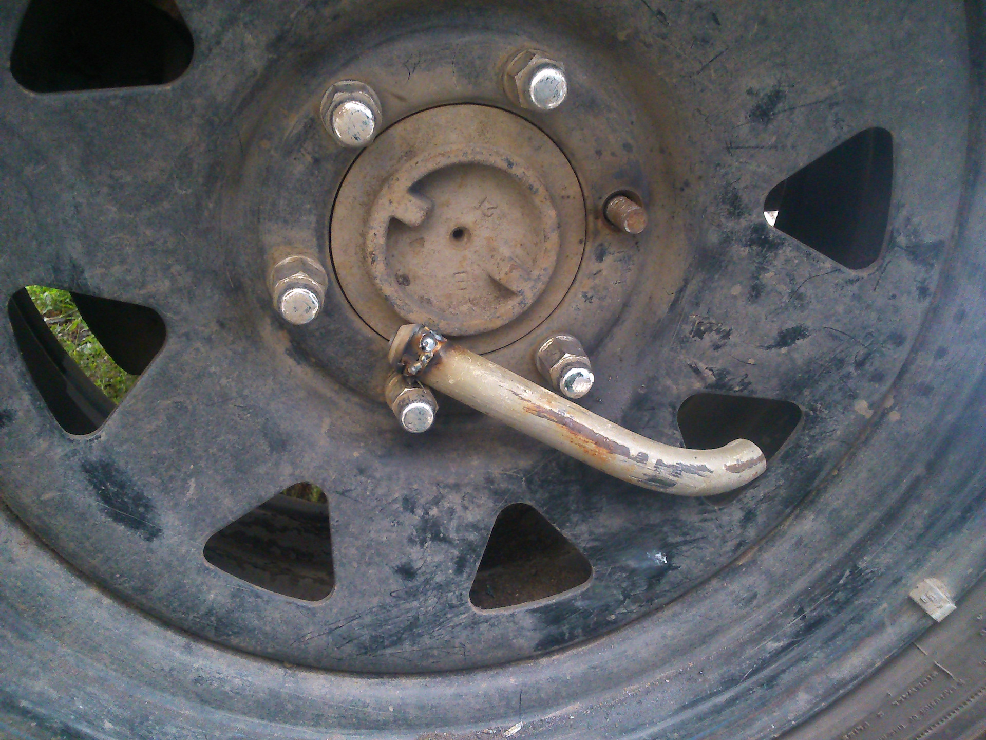

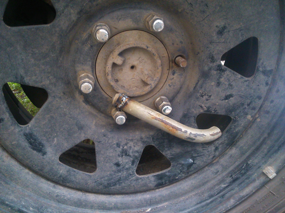

Так торопился на природу, что оставил ключ секретки на колесе. Комплект секреток в топку :(
Срезал кольцо болгаркой а остаток гайки приварил к трубе. Спасибо за внимание, не забывайте снимать ключ с секреток.

Внутряшку арки так же сделал? У меня один-в-один отрезано и тоже буду так же делать, благодарю за то, что показали, что так можно :)
Арки и пол внутри позже выложу, как сделаю.
Наконец-то увидел вживую то, что скоро предстоит мне. Спасибо и удачи!
Не за что, смелее в бой. Глаза боятся, а руки делают.
Хорошо получается! На своей шкуре знаю сколько времени уходит на каждый фрагмент. Терпения в продолжение!
