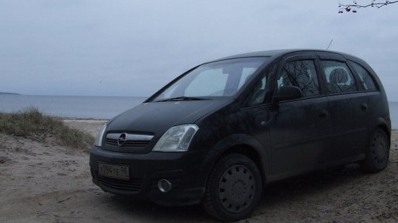

Сегодня воскресенье. ко вторнику "кровь из носа нужна машина", способная пробежать 500-2000 км.
Сообщение в "ФО" через ВК:
Коллеги, НИД HELP ASAP.
Opel Meriva A/ У294ТЕ есть в базе. Номер карты 3931
нужно за понедельник перетряхнуть переднюю подвеску, с запасом на 20-30 ткм.
Аморты 100%
Пружины 100%
Правая рулевая тяга 99% (словили яму — руль встал под углом),
Рычаги в сборе (не помню шаровые в комплекте или нет, если нет, то по факту дефектовки определимся) — 90%.
Рулевые наконечники — 70%
Развал — 100%
Рем. комплект пер. прав. суппорта (подзакис и подтирает спустя 20-30 мин после старта) — 100%.
Установки резиновых проставок в задние пружины (в наличии, только воткнуть),
до кучи вылетел один из болтов крепления защиты (пер. прав — хоть на стяжки подтянуть — все одно ее менять — перебитая вся).
— стойки стаба 100% мертвые, но пока не горят… все одно усиленные ставить через месяц, когда силовая подвеска придет.
К утру вторника, а лучше к концу понедельника нужен а/м способный пройти 500-700 км.
Понимаю — задача не стандартная, как обычно, но горят сроки… Надо Маму за грибами и ягодами отвезти, на мертвой подвеске — стремно.

Ответ старшего мастера:
"видел, приезжайте. время 11.30 ближайшее. перетрясем, поменяем только то, что необходимо — лишнего не возьмем. К вечеру будет готова"
Молодцы ребята — что сказать. Не совсем бюджетно, зато практически все в наличии и готовы выручить в 99% случаев.
