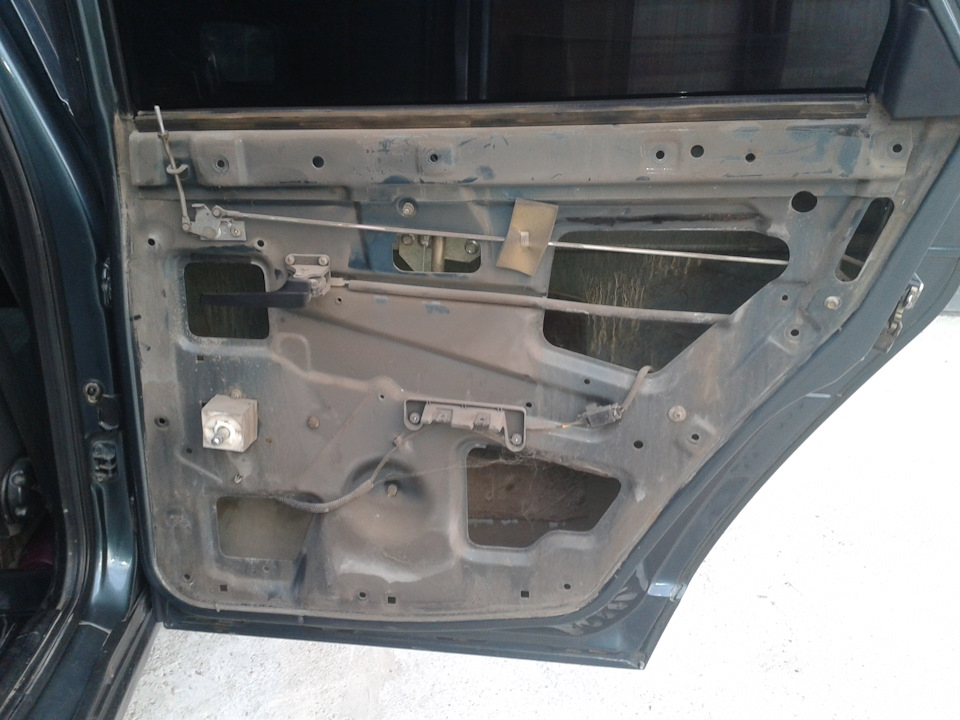

Всем привет, давно уже не писал, хотя и машиной в принципе не занимался не было времени. Так вот, ещё при покупке на задней правой двери не было ограничителя и всё руки не доходили его приобрести и потом поставить, а ведь это могло и пагубно повлиять при сильном ветре…
Вот так вот оно всё выглядело.
Обшивку задней двери ещё не разу не снимал…
Грязи там просто немеренно!

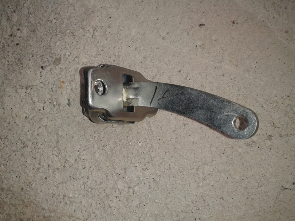

Как оказалось старый ограничитель был просто вырван от центральной стойки в районе шплинта. Снимается всё довольно просто.
На смену ему новенький. Сразу его немного смазал.
И вот всё на своих местах. Дверь правда стала немного туговато закрываться, но со временем всё притрётся и будет норм.
Кстати пока карты не было посадил на термоусадку штырь закрытия замка чтоб не тарабанил по корпусу, мелочь конечно, но всё же…

Ещё смаж её сразу что бы не скрипела, я графитовой смазкой все 4 штуки смазал…как на иномарке просто кайф))
Приму на заметку, спасибо!
Термоусадка конечно хорошо, но временно. Я пропихнул трубку ПВХ, продаётся в радиомагазине
Так сделано у меня на передних дверях, сейчас просто что было под рукой, в будущим переделаю как двери буду шумить…
