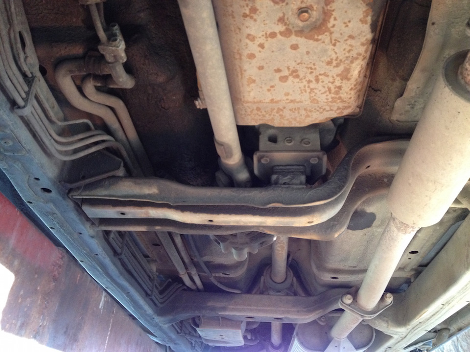

залезть снизу и руками покрутить туда сюда карданный вал, он там свободно крутится, и визуально и на ощупь смотреть. Чаще выходит из строя задняя крестовина, на которую летит вся вода из под колес, а может из-за сломаной подушки крепления раздатки — которая рядом. Для защиты от воды, можно одеть пластиковую бутылку от лимонада на 1.7л.
luzan4ik
Как люфт проверить?
Как понять что люфтит?
Какой допуск на свободный ход, если он имеет место быть?
вот видно бутылку для защиты крестовины. и справа подушка, которая выходит из строя.
