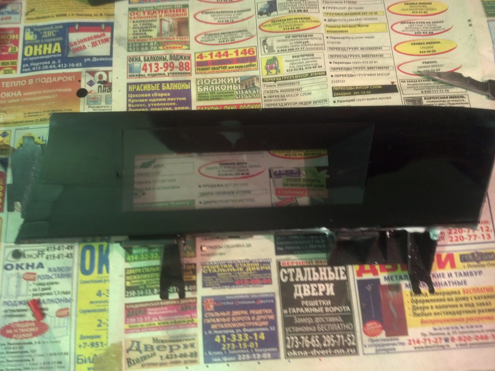

Катался я себе с пересвеченным экраном климата но общую цветовую гамму он не очень-то вписывался и это порядком раздражало. периодически мониторил форумы и барахолки на предмет разбора фенов. прошел почти год и наконец-то созрел друг Мишы Beetle163 у которого я ухватил немного ништяков среди которых и был экран климата. Установка его не сложная
1) нужно снять спидометр (снять его козырек на клипсах, затем вытащить его самого, он тоже на клипсах)
2)снять пластиковую накладку перед жисплеем климата (над магнитолой) (она тоже на клипсах)
3) открутить 2 самореза держащих дисплей, и вынуть его.
4) установка в обратном порядке

А почему не работает подсветка конопок которые отвечают за скорость вентилятора и режим обдува(куда дуть). Так сказать верхний круглишок)
на самом деле она работает, только очень тускло, красный светит гораздо хуже белого и синего. я нашел новые диоды надо будет поставить. вот одна из старых фото
А понятно… а у меня не рабоюает… точнее раьше работала только после удара по панели, ну как с лампами в жигулях, а теперь и после удара не работает. а бывает начинает работать после кочки… не знаете в чем причина?
а ты его не снимал? скорее всего просто контакт на цоколе отходит.поставь по новой лампу
понял, спасибо))

У меня дисплей начал подглючивать. Наверное контакты отошли.
Но снимать боюсь. Именно из-за спидометра.
Легко там его вытянуть? Я понял козырек вверх и к себе. А как спидо потом? Просто сверху тянешь?
дисплей глючит из-за мафона. надо его снимать и паять. www.civic-club.ru/forum/showthread.php?t=179391
а спидометр снимается так (козырек только вверх, там 3 клипсы)и аккуратно вытягиваешь спидометр
Не, Коля, у меня 2Din, Пионер.
Так что проблема не в этом. Я понял, что это болезнь Сивиков. Там каждая палочка на дисплее пропаяна на контакт и они со временем начинают отходить. Получается что тут и там пропадает половина текста. Легкое постукивание возвращает в норму, но уже надоело. Хочу снять и пропаять, но не нашел не одной нормальной инструкции с картинками.
По твоей ссылке нашел это как Проблема #2 :)
За совет и ссылку спасибо. Попробую
