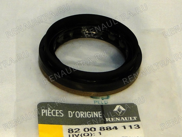

Когда меняли масло в двигателе, хотел также для надежности и спокойствия поменять масло в коробке.
При диагностике сказали, что сопливит левый сальник привода ( там действительно были небольшие подтеки масла). Решил совместить замену масла в коробке с заменой сальника.
Итого было куплено
RENAULT 8200884113 — Сальник привода левый. Коробка JH3 (LM1A 1.4 MT) — 800 (как заменитель идет 01033808B CORTECO. стоит 300 рублей. Решил взять оригинал, так как разница небольшая)
94757 ELF Масло трансмиссионное (3л) — 1200
Замена — 1500
Похоже этот сальник уже меняли, человек, который делал, сказал что запресован не по заводскому. Соответственно масло было также очень чистое.
По процессу замены — снимали полностью диск, вынимали привод из коробки, доставали старый сальник, вставляли новый )
Всем хороших выходных!
Итого 3500

Покупал сальник NISSAN 3834200QAG, под наклейкой ниссан была реношная RENAULT 8200884113, на сальнике написано RENAULT. Тот же оригинал, но за 500р.

Кортеко сальник левого привода рено, попался фуфел может потомучто был не в заводской коробке легко вставлялся и вытаскивался
