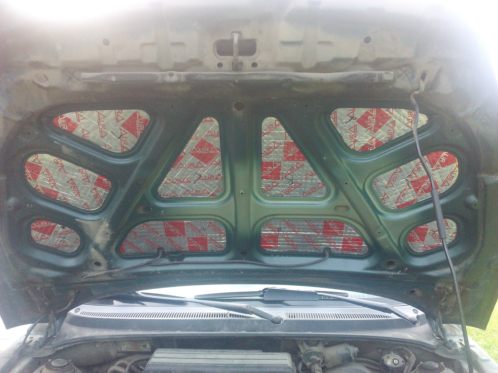

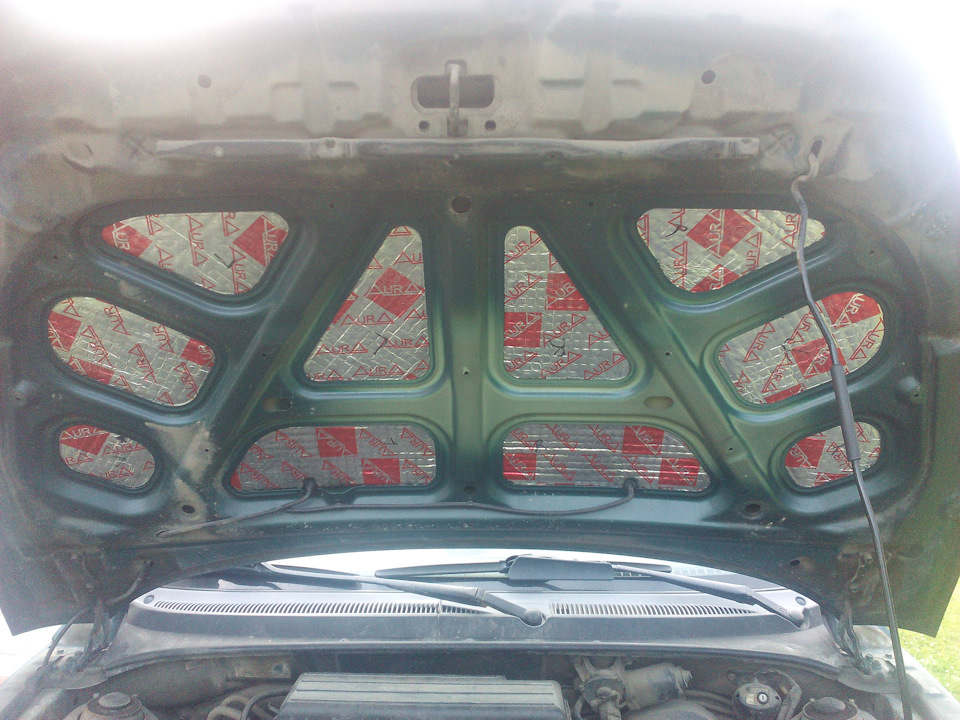

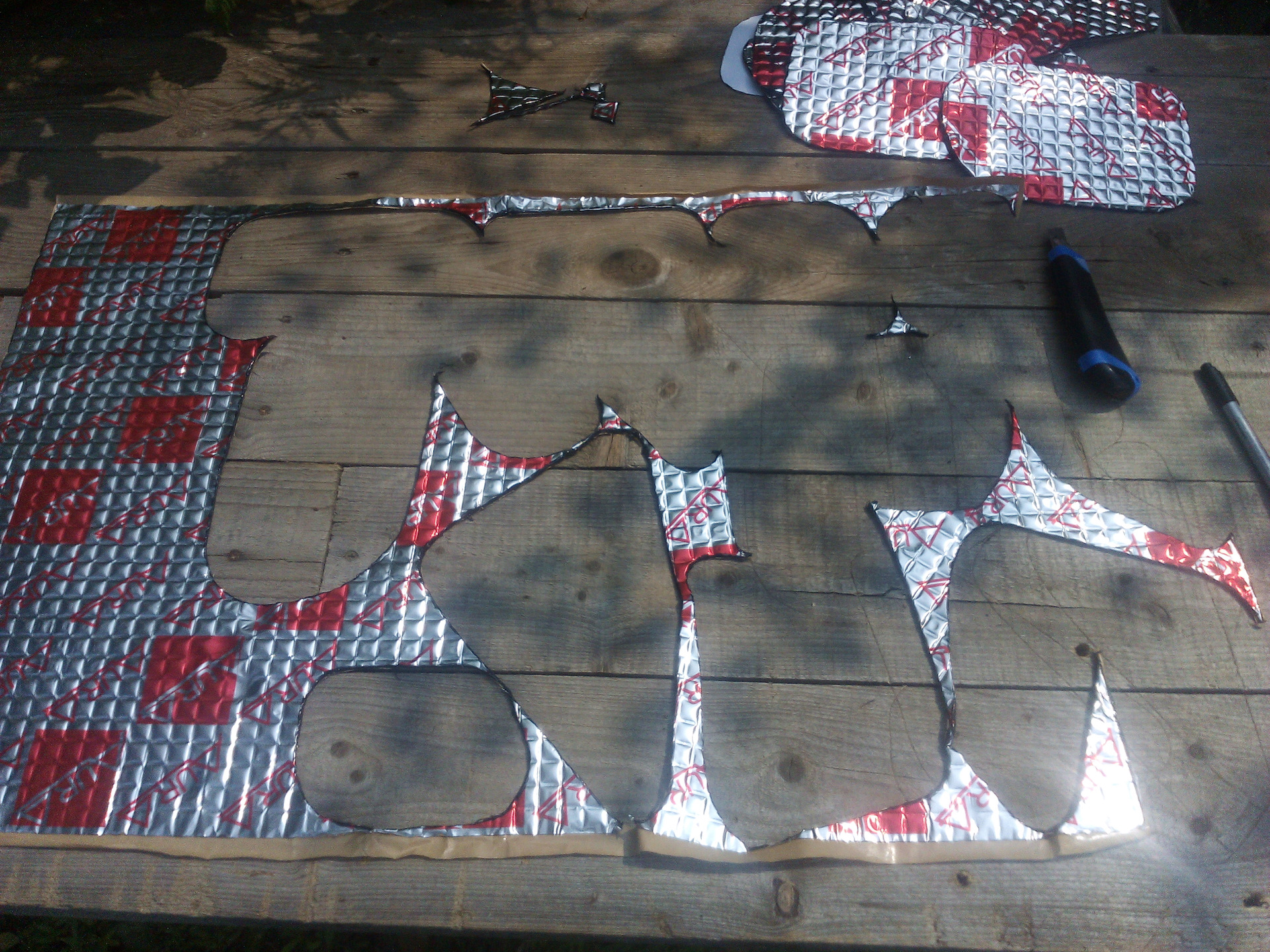

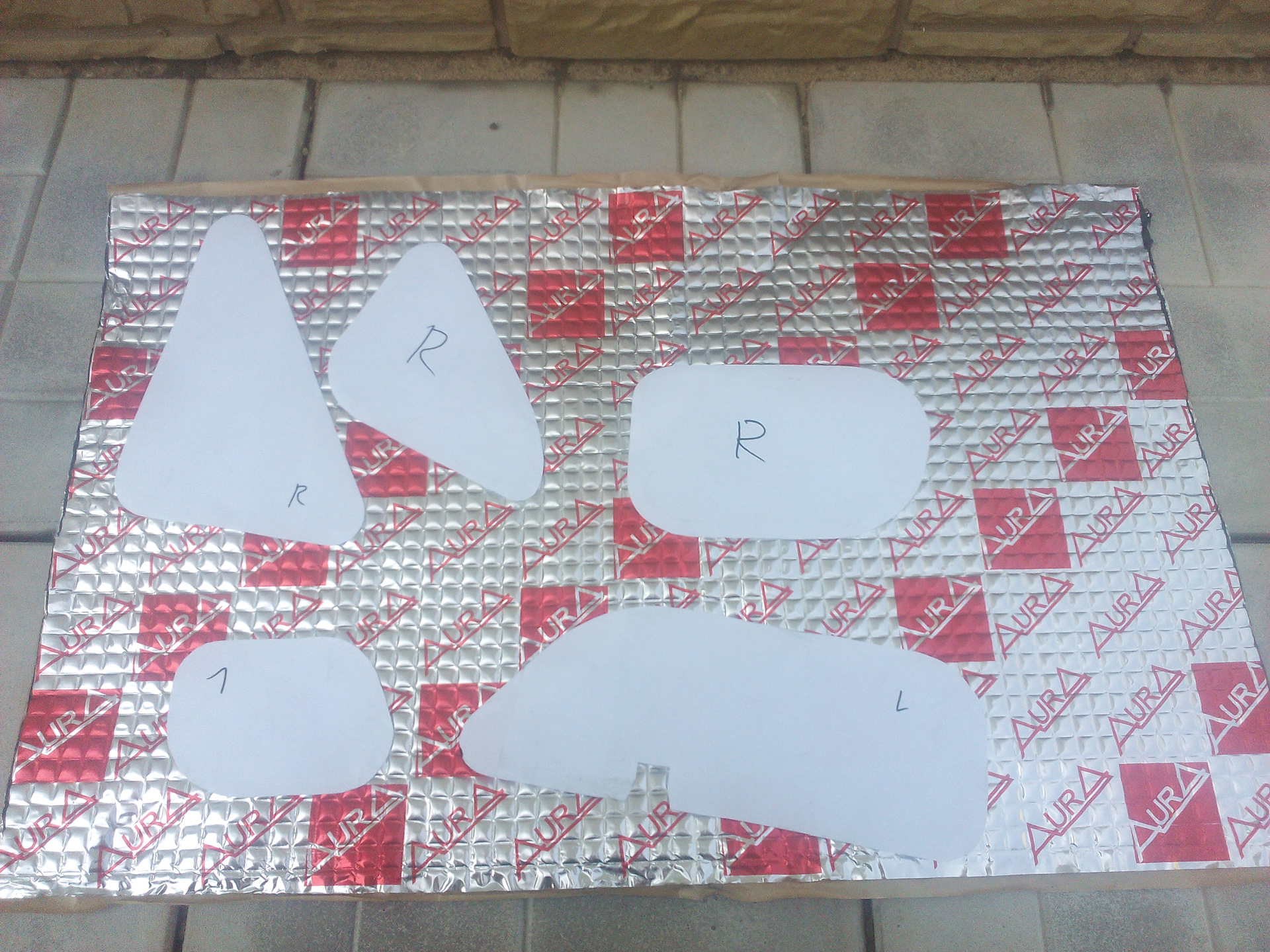

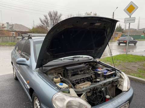

Итак… Решил сделать виброизоляцию капота. Купил стандартный лист (размеры не знаю) виброизоляции, сделал трафореты, вырезал, вклеил, прикатал, ничего сложного… Единственное, если делаете в холодную погоду, надо греть строительным феном капот и виброизоляцию. Звук стал глухой, ещё пристегнется стандартная шумоизоляция и будет вообще отлично. Всем удачи! PS брал вибропласт 3 мм. И еще, места поклейки надо обезжирить.

Лист по ощущениям 3-4 кг. На капот прибавилось от силы +1,5-2 кг с этих кусков. Что значит полная? Все заклеить виброй с нахлестом, как это делают многие) Принцип вибры работает по-другом и ей не надо заклеивать 100% площади, а вот шумоизоляцией да, ей надо максимально, но она ничего не весит, это легкий пористый материал. На капот, днище, арки рекомендуют потолще вибру и то не 100% заклейки, а местами. В двери рекомендуют 1 мм вибру, чтобы не нагружать петли.
