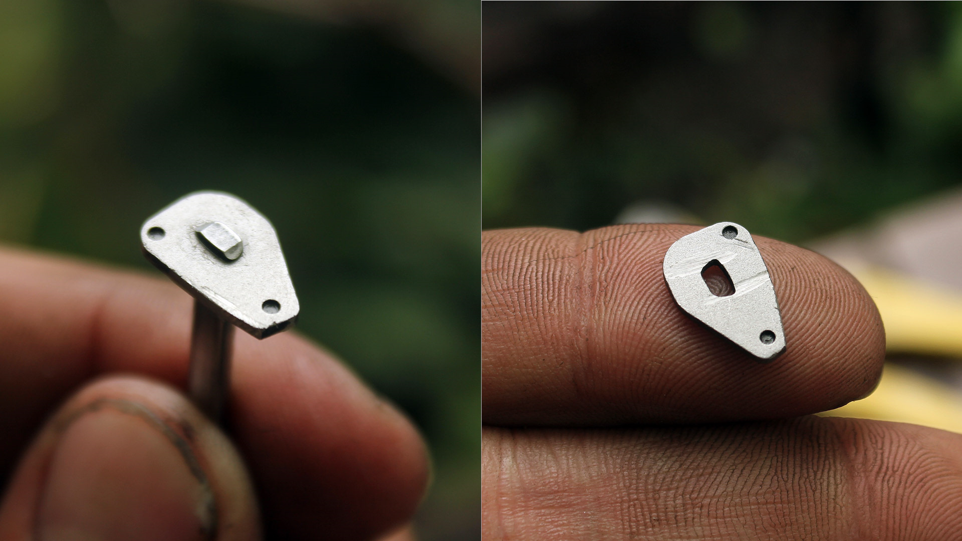

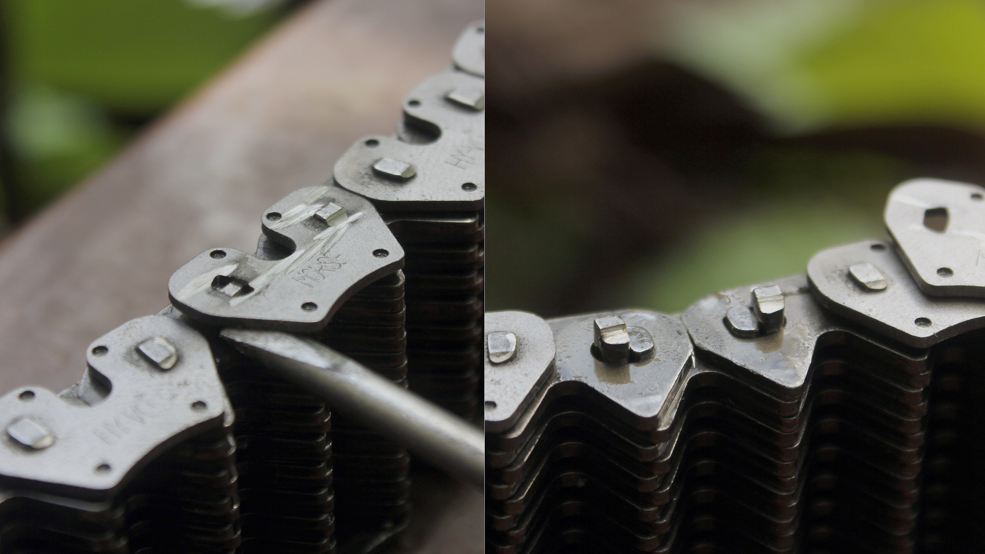

С недавнего времени на наши машины ставят цепную раздаточную коробку. Помимо её преимуществ, есть одна неприятная мерзость — рано или поздно вы столкнётесь с тем, что цепь приобретёт выработку и станет длиннее (как говорят растянется), «слетит с катушек» и о полном приводе придётся забыть. Заменить её дело непростое, потому что по каталожному номеру «Цепь РК Dymos 48285T00010» в продаже нигде ничего нет. Можно брать похожую от других корейцев, но не факт, что подойдёт. Мы нашли довольно оригинальный способ продлить ей жизнь, что и опишем ниже:
(статья не является руководством к действию, все манипуляции делаются на свой страх и риск, авторы за вас ответственности не несут).
Раздатка установлена на машину, проведён жёсткий тест-драйв. Полный привод работает без нареканий. По ходу эксплуатации статья будет дополняться, посмотрим, сколько проживёт цепь раздатки Dymos на Патриоте после ремонта. До ремонта пробег на ней 80 тыс. 80% асфальт, 20% бездорожье, колёса 32 дюйма, Купера СТТ.
P.S. Ремонтировали цепь на Патриоте друга. Мой пока катает без нареканий. ^_^ Лично я всё же предпочёл подобрать корейскую цепь. Но в условиях экономии предложенный вариант тоже годится: если в процессе ремонта возникнут вопросы – пишите, ответим =)

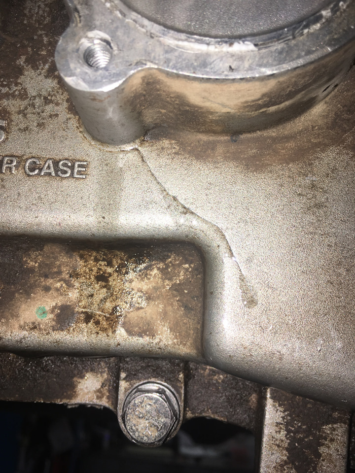

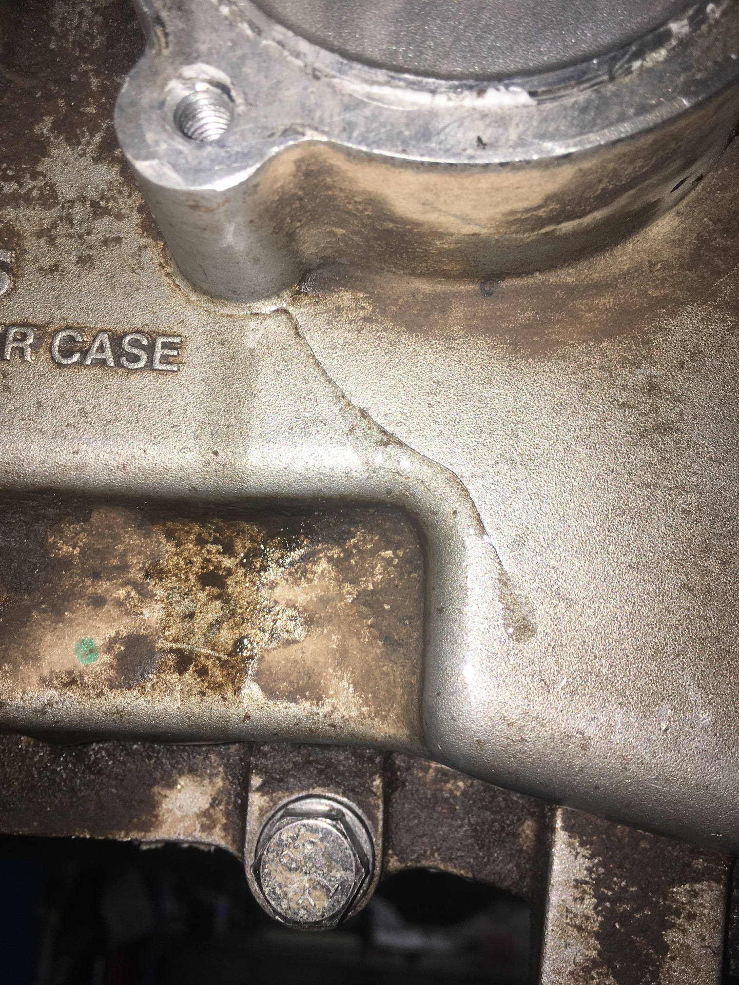

люди никогда так не делайте, если не хотите попасть на замену раздатки.ЭТО ПОЛНЫЙ БРЕД.после таких ремонтов в Р.К рушится и стачивается все.
Аргументы, факты ?
bgtyhn
Вот прям так и рушится?))))) Во сне откровение пришло или из космоса посыл был?
bgtyhn
Поддерживаю, вот последствия

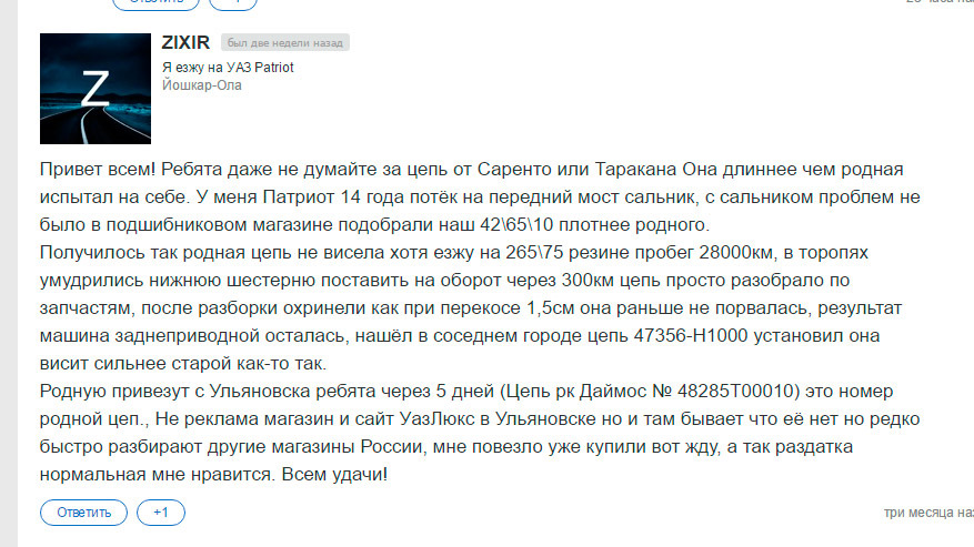

Цепь раздаточной коробки warner 4405
HV051
MORSE (BORG WARNER цена 7,500р с доставкой до нижневартовска
предположение или уже пробовал ставить?
У ОД сказали, от соренто, один в один подходит
Лукавят, пробовали уже их — либо длинные, либо короткие.
Позвони этому ОД кто говорил, запроси артикул.
Известно что Н1000 и 9200 длинные, а B0000 короткая
Впаривают мне, типа, за 20 тыс привезем)) Я за 20, и сам закажу

поставил в августе при снятии и сравнении со старой что там на звеньях буквы что на новой одинаковые и по 37 зубьев а новая цепь получилась длиннее старой по прикиду друг к другу, но поставил собрал проверил люфт через заливную пробку 3см примерно, сразу разобрал и промазал сервопривод пробовал на холостую моторчик молчал. разобрал моторчик в итоге в моторе вода сгнили пружины на щетках поставил пружинки от авторучки (резал пополам пружину) мотор заработал посадил все стыки на герметик поставил поехал включил передок включился на с первого раза но включился погонял по пескам вперед нормально понижай катоже включалась но при резком бросании педали сцепления на заднем ходу бали щелчки проскока цепи по шестерням в перед все в норме. через 3т км и не продолжительного использования пп начались проскоки цепи и при движении вперед. затем опять джеки чан 4вд сейчас пп не работает думаю повторно разобрать сервопривод и заменить щетки и пружины от авторучки сильно жестковаты пружины сильно прижимает к ротору скорее всего догорели т.к износ щеток был примерно 50% . вот както так буду заказывать оригинал на автопитере с доставкой до вартовска просят 19т деревянных монет. как то так
Судя по описанию у тебя как раз обычная таракановская Н1000, она как раз немного длиньше.
Вчера мне приехала оригинальная с завода, заказаная через друзей за 20 деревянных.
Сравнили с цепью друга из Мостата за 14500, вроде почти одинаковые, есть небольшое отличие по длине зуба на сотки, может от погрешности измерения.

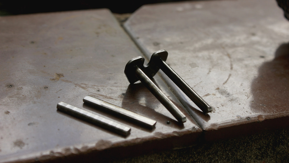

В итоге наша цепь так как не сильно была растянута неналезала, проточили много звеньев, она все же налезла, но
похоже перестали попадать зубья, появились рывки при езде… х.з. чего с ней делать, в итоге подвернулась растянутая цепь от сузуки гранд витара примерно 2008г.в. встала как родная.Испытали полет нормальный=)
За новую не спрашивали в магазине?
Кстати, вот эта из поста, которую починили, до сих пор ездит. Хотя владелец хотел поменять, как цепь в продаже появится, но не стал) Доволен отремонтированной.
p.s. "Обратите внимание, запорную крышечку на которую указывает стрелка нужно немного отогнуть отвёрткой (на 1 мм)." — вот это сделали? Из-за крышечки рывки могли быть.
Добрый день, сделали именно так, так вот она не налезает… пару мм не дает, может есть способы растянуть еще, или подобрать от чего нибудь?
"Наша растянута была значительно. Но есть мысль как удлинить чуток цепь: разобрать ещё 3-4 звена, и место посадки шпилек пройти надфилем (одетым на дрель). Совсем чуть-чуть, потому что по замерам там всего 1 мм не хватает до нормального положения валов. А потом собрать и всё сварить, должно встать легко после этого." — вот так попробовал человек, получилось сделать.

Вытянутая цепь будет не совпадать с зубьями звездочек и сжирать их. Не пнятно за какой пробег это произойдет. Но в будущем я думаю ты не только цепь поменяешь. А еще и звездочки. С цепью то все понятно, плати деньги и ставь, а вот где звезды брать… Если в будущем на убитые звезды натянуть новую цепь, то схаваные зубья будут убивать новую еще быстрее. Я думаю здесь на ремонте цепи не сэкономишь. Сам подумай если она уже вытянулась, то она будет и дальше вытягиваться, причем еще быстрее, т.к. металл устает, на зубья звезд как положено не ложиться и т.д. просто когда цепь вытяниться до такого момента, что тупо будет наскакивать на зуб, то произойдет обрыв. И непонятно с какими последствиями для всей раздатки. Я думаю там должно будет разворотить все, т.к. цепь мощная, это не ГРМ. Удар будет сильный и скорее всего корпус и все кишки раздатки не выдержат.
Прочтите, пожалуйста, комментарии, отвечал уже на подобные измышления, не хочу повторяться.

Проскакивать должна цепь, если растянулась. Есть такое?

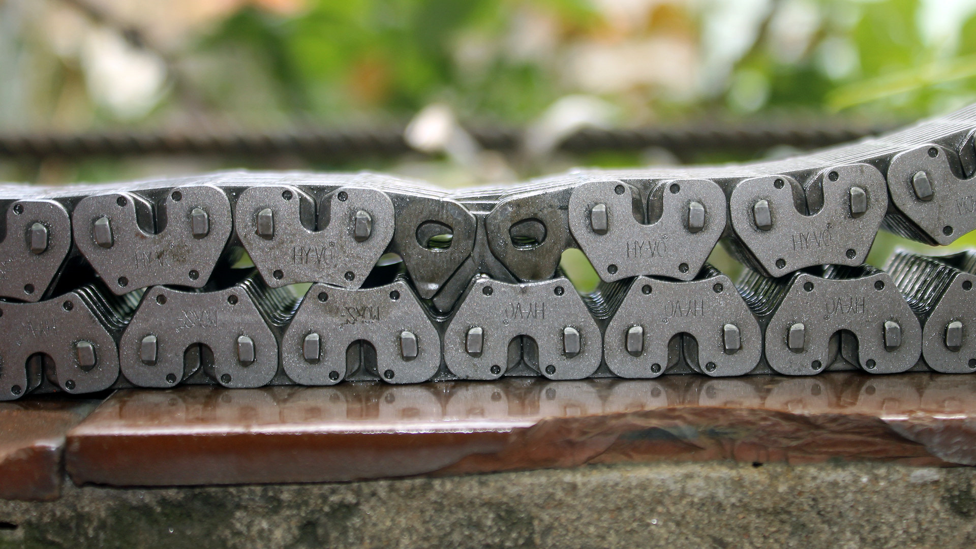

Все хорошо, только сварка не заменит заклепку…в этом месте будет напряжение и рано или поздно…даст о себе знать!
Маловероятно, потому что быстрее износится цепь. Нет там такого напряжения, чтобы сварку оторвало. Не тянет там ничего шпильку в сторону! Да и проварилась она хорошо.
сама сварка создает напряжение это аксиома! )) я не сомневаюсь, что она проварилась хорошо, но на таких соединениях не делают сварку, оно подвижно! Производитель же не варил, а расклепывал! ) Я ничего не доказываю…дело ваше! ))
У производителя была возможность расклёпывать, у нас нет(( могли бы — расклепали. Но соединение в месте расклёпки неподвижно. То есть двигаются внутренние панели, а запорные крышки и их шпильки неподвижны. Вы правы, что сварка не лучшее средство, как и в общем подобный ремонт цепи. Просто как исключительный случай можно попробовать.
будем наблюдать за вашей цепью! )

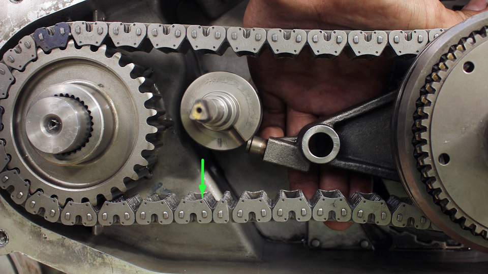

Замерю по твой фотке длину.И попробую от иномарин пощупать…в магазине
Вот в том положении, в котором на первой фотке (только более аккуратно уложенная), но уже укороченная она была 372 мм. То есть, если искать то не меньше, я думаю. 372-375 вот в этом промежутке, по идее, должна быть.
Я вроде понял на самой первой фотке, где зажигалка…она еще неукороченая
Да, ещё не укороченная. Но мы её не измеряли, что-то не догадались) Измеряли уже тогда, когда укоротили
Я уже измерил)))Фотки твои помогли…там где с линейкой, вообще зашибись…Завтра поеду на шопинг)))
Hist
По фоткам, на обеих цепях по 37 звеньв у кии и у нашей

я правильно понял? вы укоротили звено тем самым устранив провис но при этом во всех звеньях осталась выработка и люфт а значит как и ранее на неисправной цепи зубья цепи и шестерен будут встречаться не втом месте где должны (при отсутствии люфта) и как следствие зуб таки найдет на зуб и вынесет мозг и полкорпуса заодно
посмотрите внимательно на цеть грм и ее шестерни при замене — поймете о чем речь
Люди ездят и подолгу уже…Вроде как нормально.Причем и на иномарках(а таких большинство)
robinzon66
Да, правильно поняли. Но я не согласен на счёт того, что зубья цепи не так ложатся на шестерню. Нормально они ложатся и пока цепь дальше не выработается, на зуб шестерни ничего не попадёт. Там смещение в рамках допустимого, пятно контакта (мы измерили) по телу шестерни переместилось совсем незначительно.
когда цепь игнашивается ее зуб не ложится м/у зубов шестерни а ударяется об его боковую поверхность, сколько при этом выходит шестерня цеп до полного износа не известно
да, возможно, доехать до города, дотянуть до зп, дождаться посылки такой вариант имеет право быть, но чем дольше вы ездите с плохой цепью тем хуже шестерням — номер то цепи найти можно а вот махнуть шестерни?..
Цепь изначально ложится на боковую поверхность. Только пятно контакта ниже, а в нашем случае ближе к краю на 0,1 с лишним мм. Ничего шестерне не будет. Ладно, не спорю, эксплуатация покажет. Но правильно Вам сделали замечание, многие инормарочники ездят на укороченных цепях и ничего там шестерням не случается. Кстати, шестерни ещё можно найти в продаже, цепь уже нет.

Цепь раздатки Kia Sorento 02-09г. 47356-H1000 47356H1000 47356-49200 4735649200 новая оригинал
Вот вроде подходит не?
Не знаю, не пробовали. Моя подойдёт к концу, буду покупать такую. Но если погуглить, как минимум двух человек находил, ко говорит, что всё таки не подходит. Как на самом деле не знаю, самому интересно.
Barkozych
Она длиней
открою страшную тайну — 47356-H1000 один в один, и народ на драйве уже ее ставил и счастливо ездит )) www.drive2.ru/l/6632281/
А другие говорят длинная…Там ниже в комментариях!
ну человек то поставил и фото выложил, какой ему смысл врать ).
Я об этом, думал и думаю…Странно .
Купить не долго.Можно и рискнуть, авось
я думаю все должно подходить просто потому, что цепь эта с раздаток старого Соренто и Терракана — и врядли корейцы стали что то заново разрабатывать для УАЗа ), просто впарили уже имеющуюся раздатку, подогнав корпус раздатки/вилку влючения передка под Патриота
Нашелся бы кто нибудь, кто длину нашей измерил))А там уже полегче будет…
Reynar
У обеих цепей по 37, каких их назвать.звеньев…это радует уже
Reynar
Более того скажу у знакомого соренто была и когда были проблемы с включением полного привода. Он купил раздатку целиком. Она абсолютно одинаковая с нашей. Внешне нет ни каких отличий.
Reynar
Эти говорят, что она висит…По идее провис и должен быть.Она натянется когда крышку закроеш.
именно ). человек ZIXIR который ), этого не понял вероятно. она и будет в открытой раздатке с провисом, она и в родной КИА/ХЮНДАЙ так же висит )) —
Они видимо испугались, когда одели, а там паника…и понеслось)))
наверное ). человек ее ставивший же писал, как он проверял растянутость и сравнивал с новой поставленной люфт — "Так же визуально определить растянутость цепи можно в лёгкую, не половиня и не разбирая коробки вообще! Достаточно просто открутить боковой маслозаливной болт. Там как раз видно нашу цепь! Далее отключаем передок, по возможности хабы, берем маленькую отвертку и тянем вверх-вниз ею цепь. На проскакивающей цепи общий люфт был около 4х см, на новой ок 0.8 см." Т.е. он это делал на СОБРАННОЙ раздатке, через отверстие маслозаливное ).
Как крышку РК потом закрыл ? Я не смог .
Да, пришлось постараться, вставала туго. Потом даже с трудом вал прокручивался рукой. Со временем должна растянуться в ходе эксплуатации. Как будет — отпишусь.
Я два дня корячился.Валы уходят и все. Может она у меня не такая уж и растянутая.Хотя ездить на полном приводе, невозможно из за проскальзывания.
Плюнул .Ладно хоть пластинки не повыкидывал.Собрал все как было.Сейчас пока так и езжу.Ладно хоть сальник передний поменял.
Геморойно.но стоит попробовать…че то до меня не дошло.Точно!
