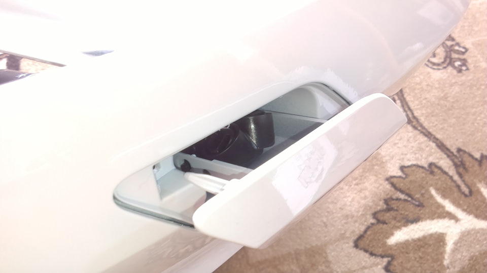

Раз уж поставил ксенон и автокорректор, надо поставить и омыватель фар. Сказано — сделано.
Закуплено все необходимое новым, неюзаным, а посему по заоблачным ценам (оно мне это надо ? — надо :-))

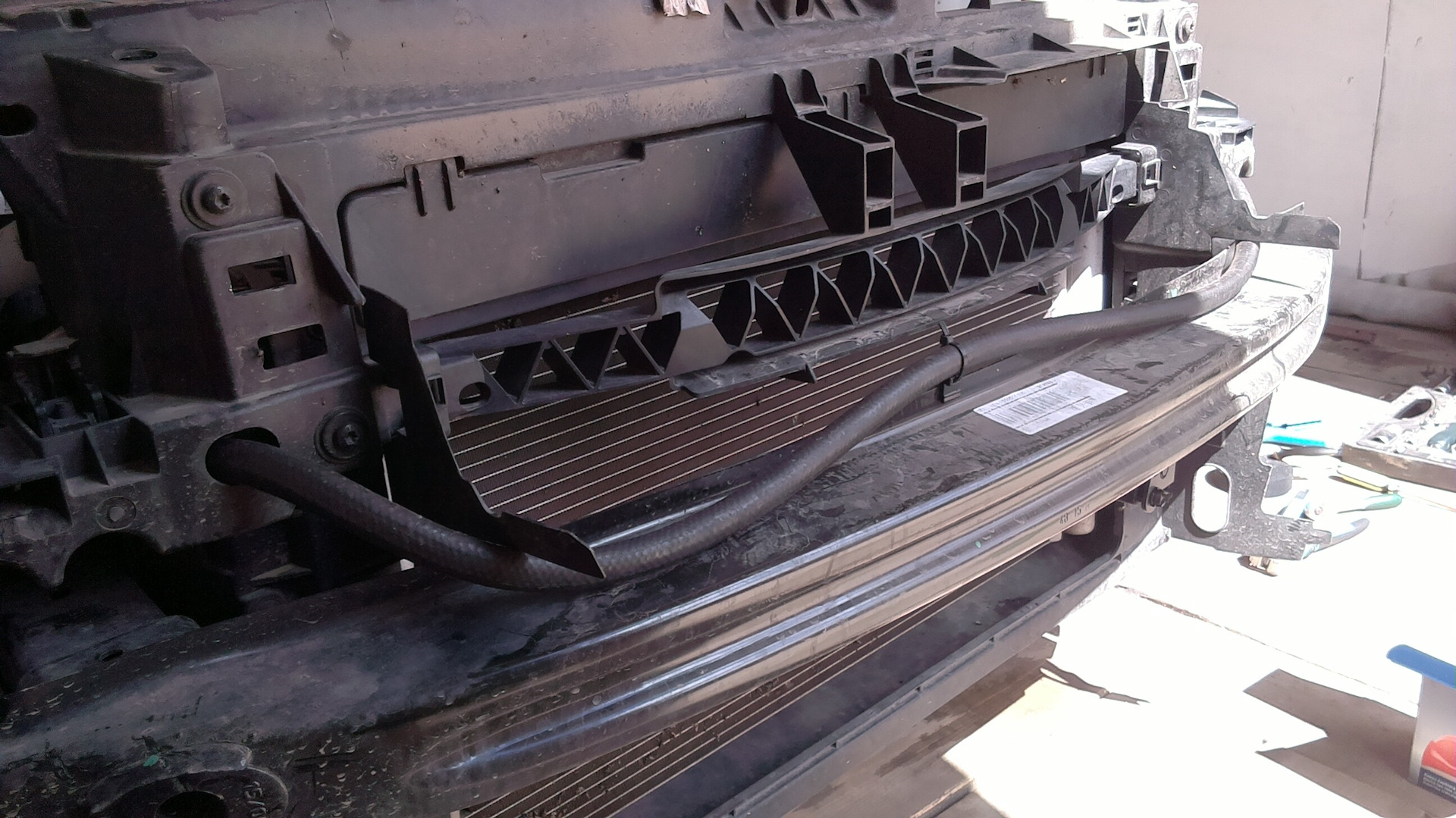

шланг 10ка — 3 м в ближайшем автомагазине
Подключал по штатной схеме через реле (освободилось после установки фар через блок BCM).
Крупный план здесь
Адаптировал на 9 раз брызганья омывашки (42ой канал адаптации 09го блока).
На зиму буду вынимать 35ый предохранитель ;-)

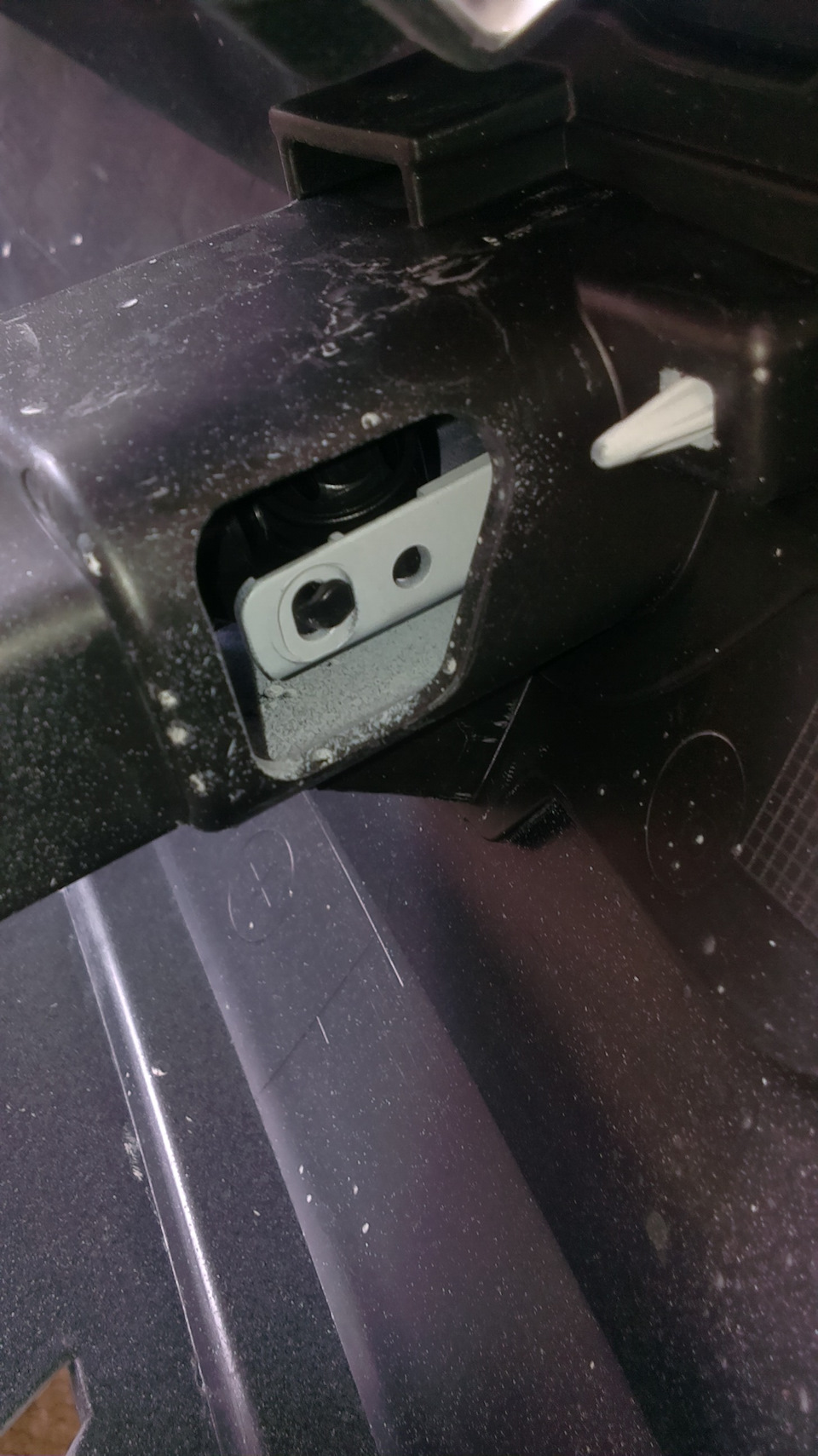

Привет подскажи пожалуйста, кронштейны под форсунки идут вместе с бампером или отдельно покупал?
Тоже себе поставил бампер под омыватель, долго искал номера крышек под форсунки. Ваша статья помогла
Блин как круто!)
Ром, а где бампер брал?
Бампер заказывал у своих ребят в интернет магазе
Понятно.А другие виды бамперов есть у них?
нет. Для русской версии седана есть только 3 вида бамперов:
1 — дорестайловый без отверстий под омываетль
2 — рестайловый без отверстий под омываетль
3 — рестайловый с дырками под омыватель.
2 и 3 варики с намеченными с обратной стороны крестиками под датчики парковки.
Тебе нужно брать от хетча если планируешь ставить омыватель.
Или колхозить на дорестайловом бампере.
Буду пока прорабатывать варианты.

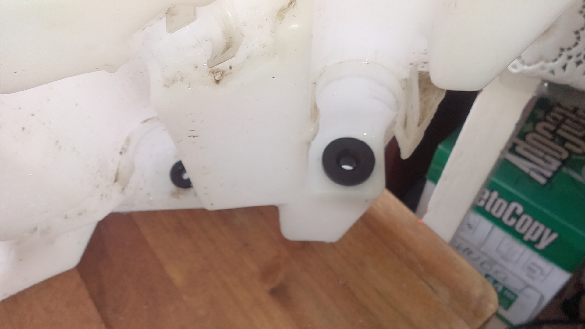

Последние четыре номера, это для насоса омывателя фар(самый нижний номер, это пин в салон)?
Да )
