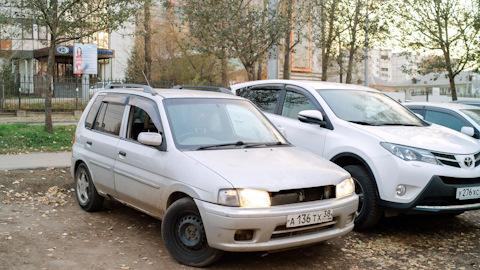

В общем-то пока ничего не происходит. Все еще гоняю на сожженном сцеплении.
Примерно через неделю ко мне придут крылья и нужно будет придумывать как их варить, и заменить. Ну и надо придумать как мне поменять диск сцепления. Отдавать за замену от 4к рублей (плюс стоимость диска 2к рублей), откровенно говоря жаба давит.
Еще надо придумать на что и как поменять днище авто.
Кароче много дум и мыслей. А может быть действительно, ну его н****, и продать тачку да взять посвежее и менее гнилую? Не могу решить.
Ну а пока фоточки отпилинных порогов, от которых оставались только лохмотья.

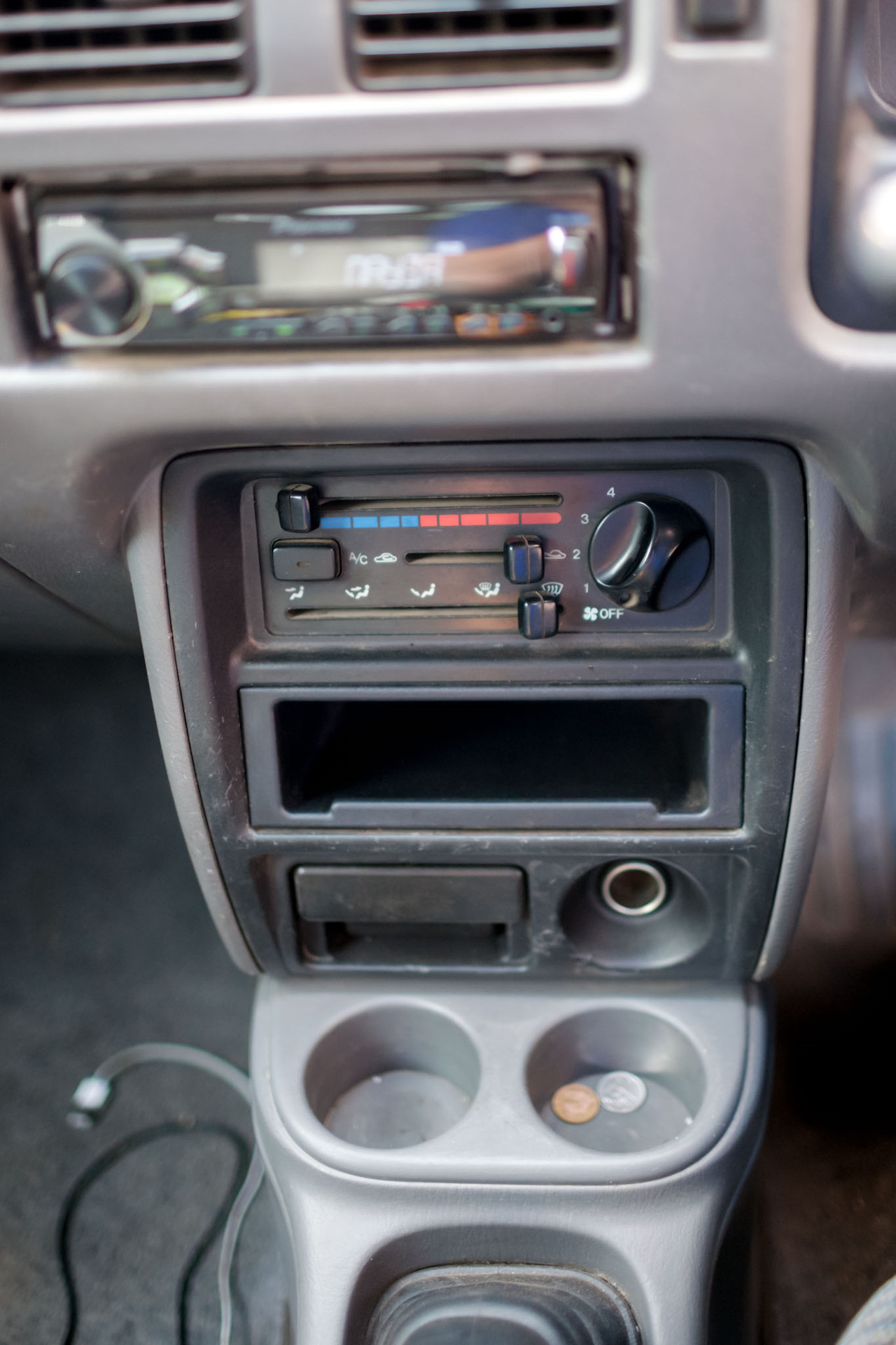

Ну и я наконец-то нашел карман в авто на Демку! Нада искать карман по ключевым словам "МАЗДА".
