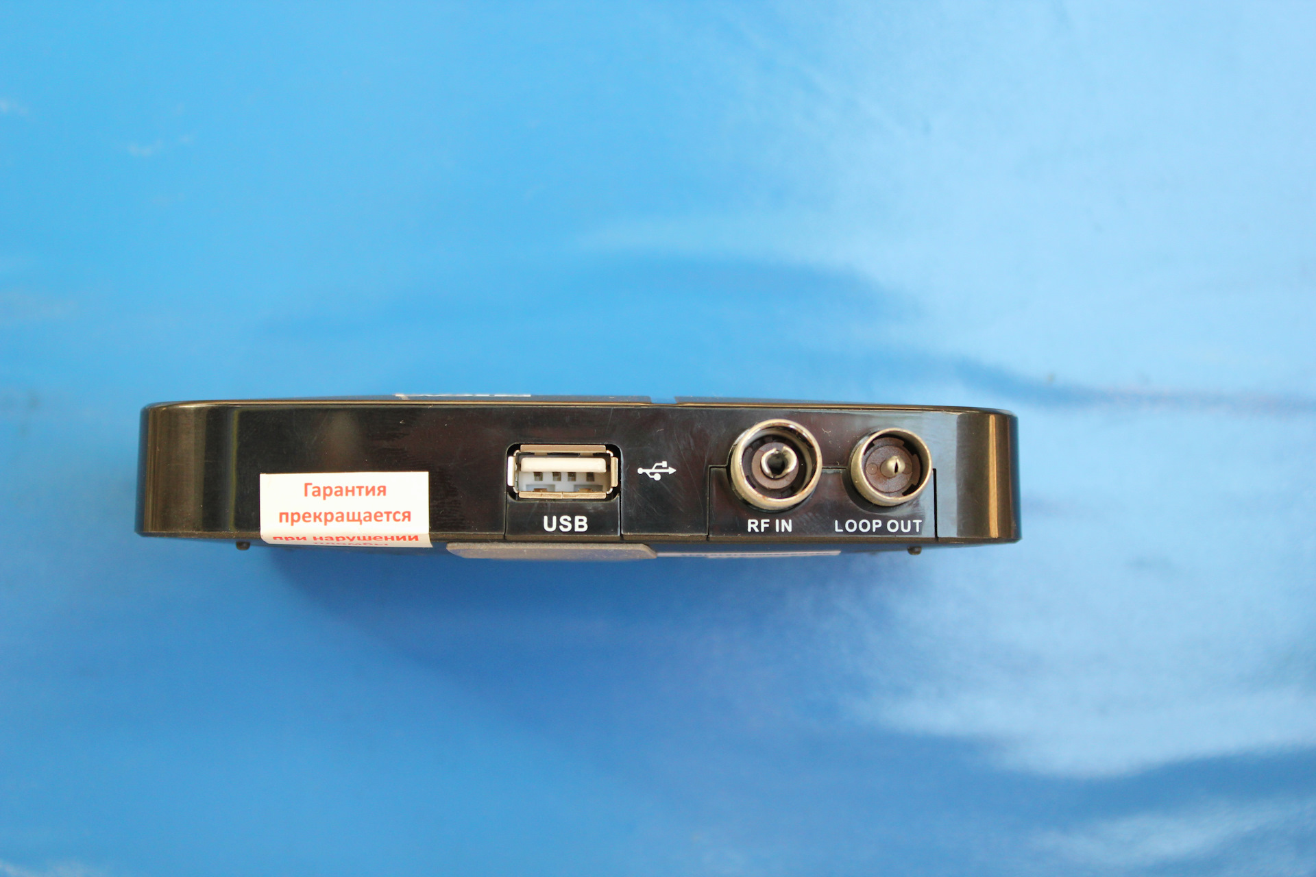

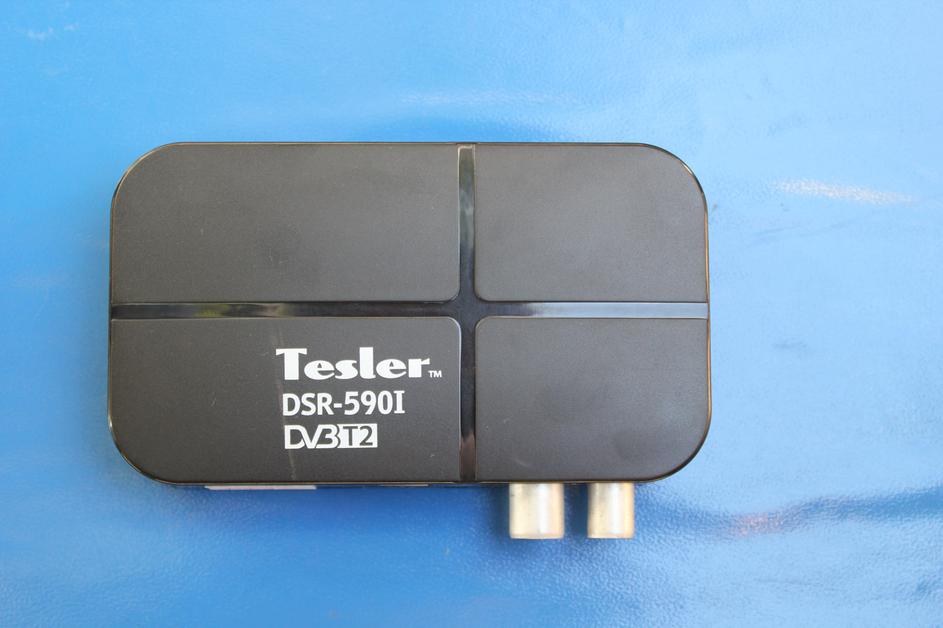

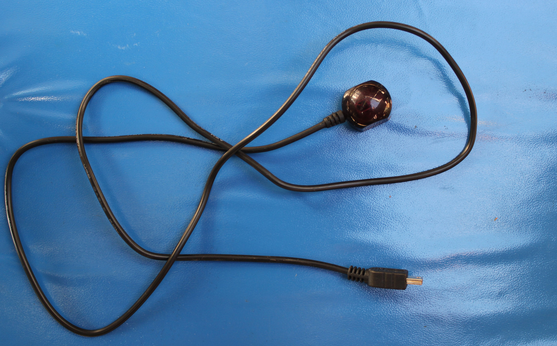

Купить хотел очень давно, всё ка-то вяло шло, а тут наткнулся сразу на несколько БЖ . Что-то очень захотелось и себе установить . Пошарил по инету, можно сказать сразу наткнулся на эту, оставил в закладках Приставка для цифрового ТВ Тesler DSR-590I (1 199 руб) Но решил всё таки проштудировать, вначале искал на 12 вольт чтоб не особо не замарачиваться с блоком питания . Оказалось большой проблемой, производитель не указывает напряжение блока питания, пришлось рассматривать фото . Вообщем малая часть идёт на 12 вольт основная 5 вольт . Автомобильные приставки отсеял сразу, высокая цена и отсутствие в продаже . Чем подкупила эта приставка, это выносной ИК датчик, тоесть устройство можно спрятать а на виду оставить только датчик, шнур где-то метр длинной .
Само устройство

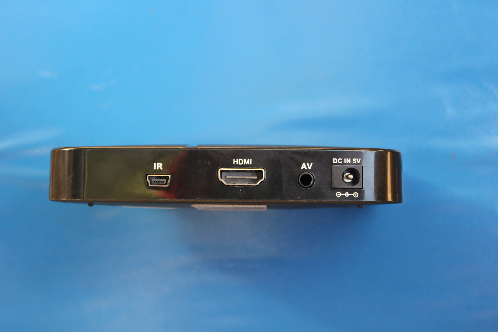

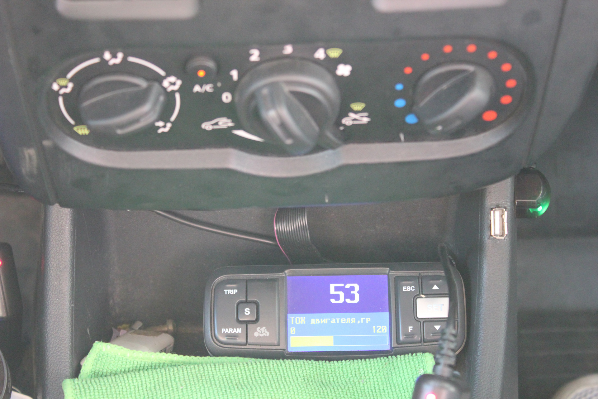

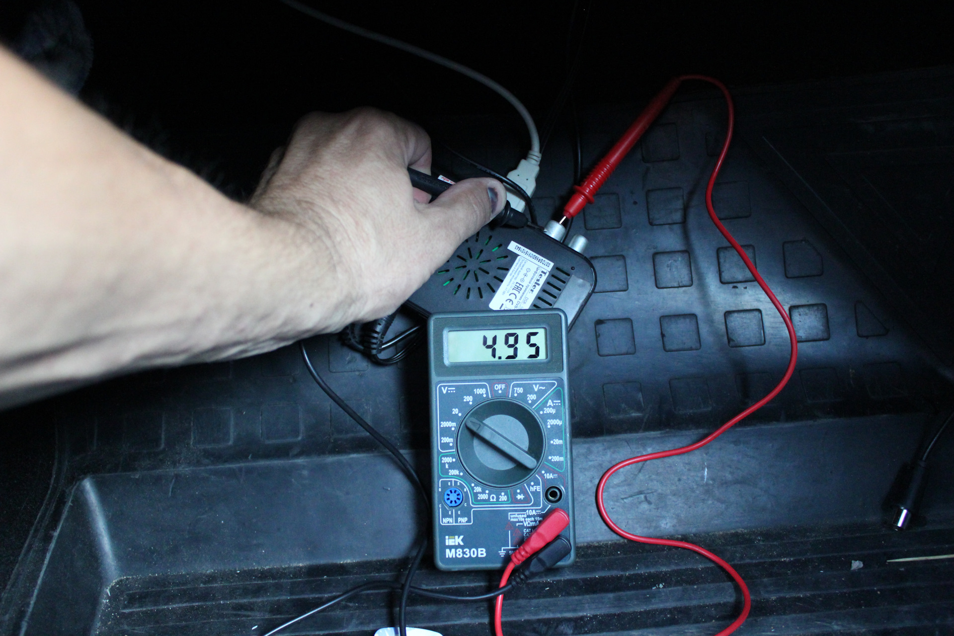

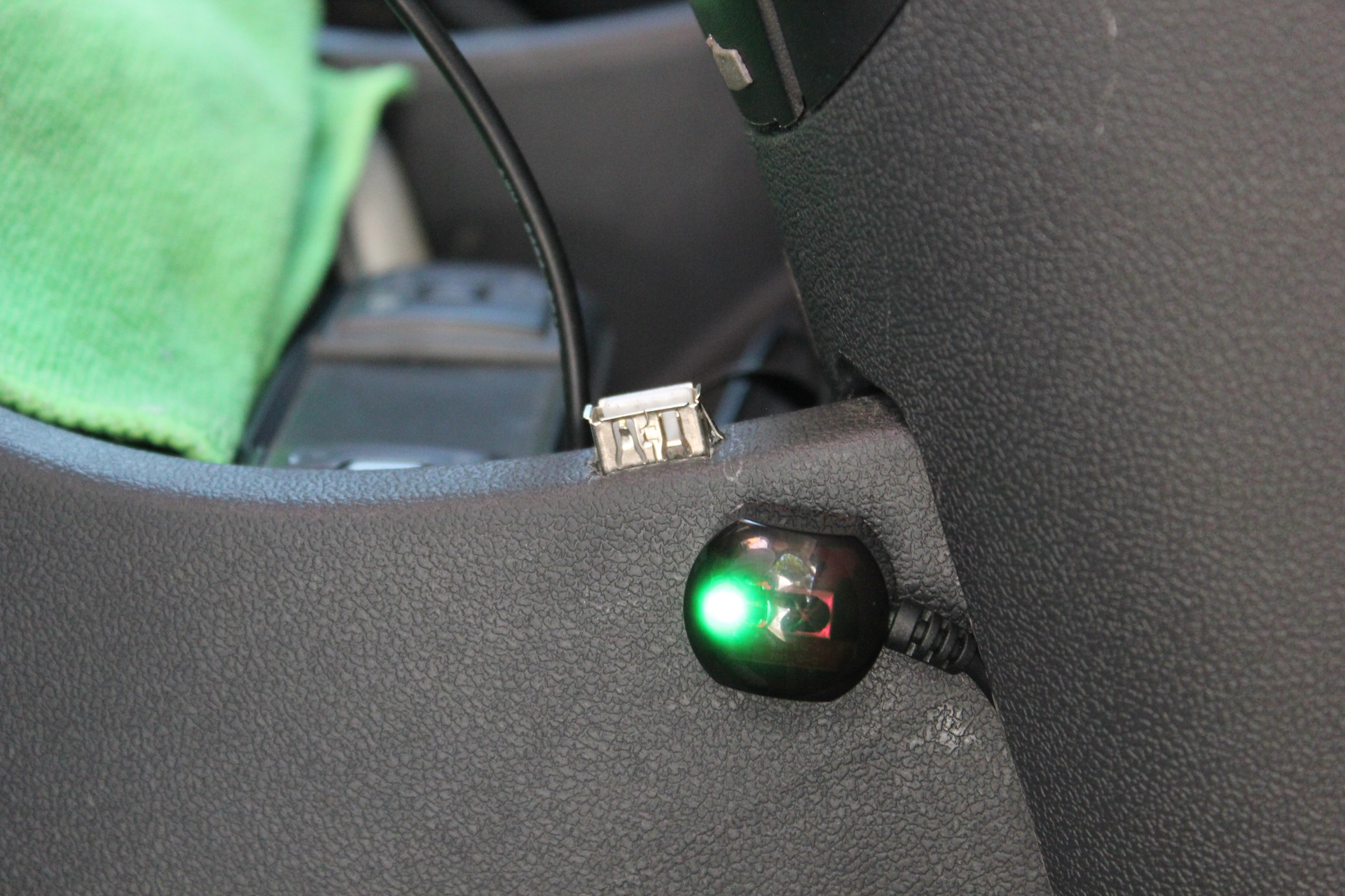

В первую очередь замерил напряжение на блоке питания идущем в комплекте, мультиметр показал где-то 5.19 вольт . На блоке было указано 5 вольт и 1, 5 ампера . В наличии есть несколько блоков от регистратора и навигатора . Взял на 1 ампер, замерил напряжение 5.25 вольта, думаю пойдёт . Отрезал миниюисби разъём и прикрепил подходящий штекер . Попробовал работает . Подсоединил все провода к ДВД . Юсб разъём от приставки решил то-же вынести . Для этого прорезал ножом нужное отверстие режется к стати легко
Протянул удлинитель, разъём защёлкнулся на место, рядом приклеил ИК датчик

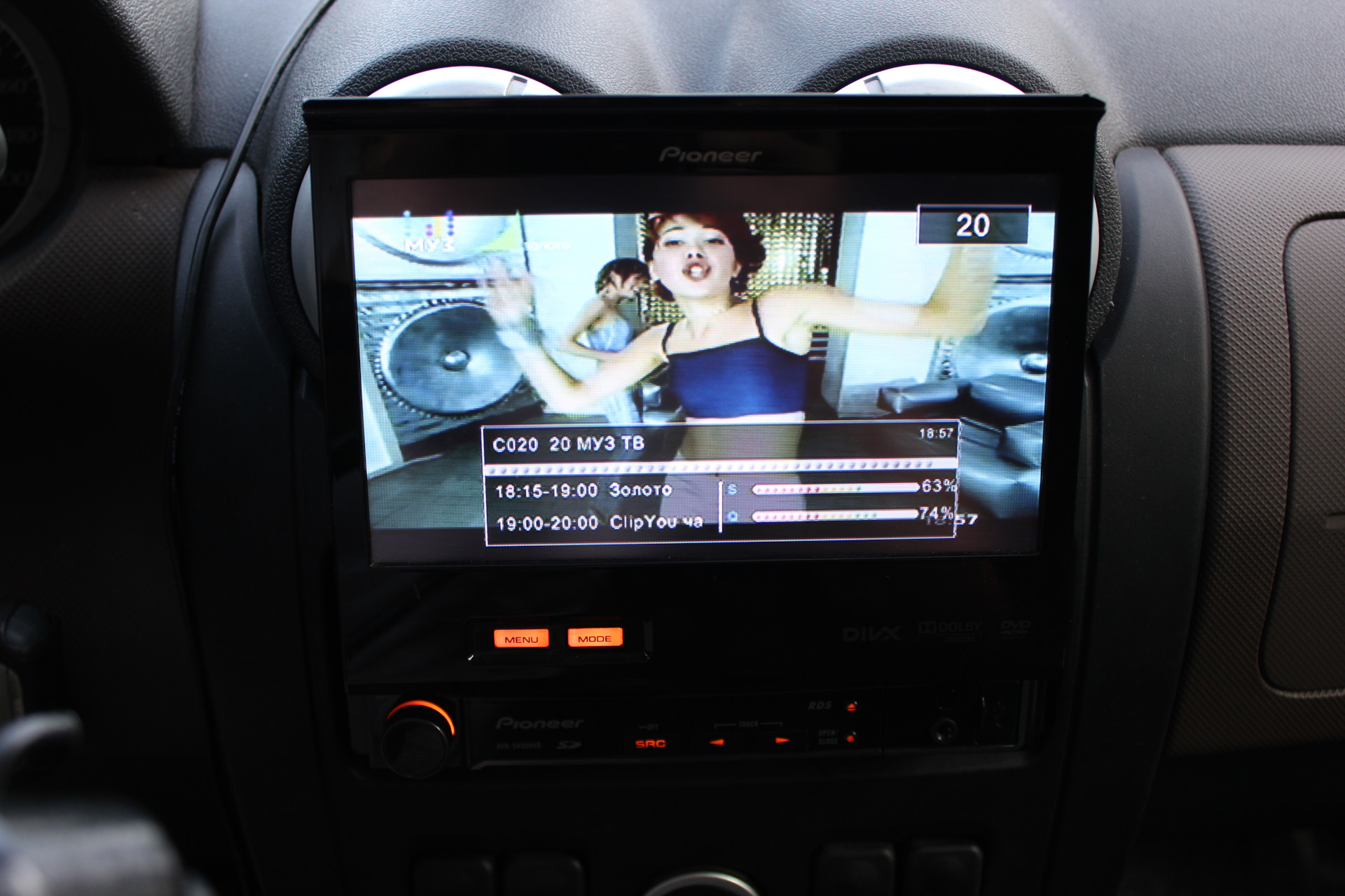

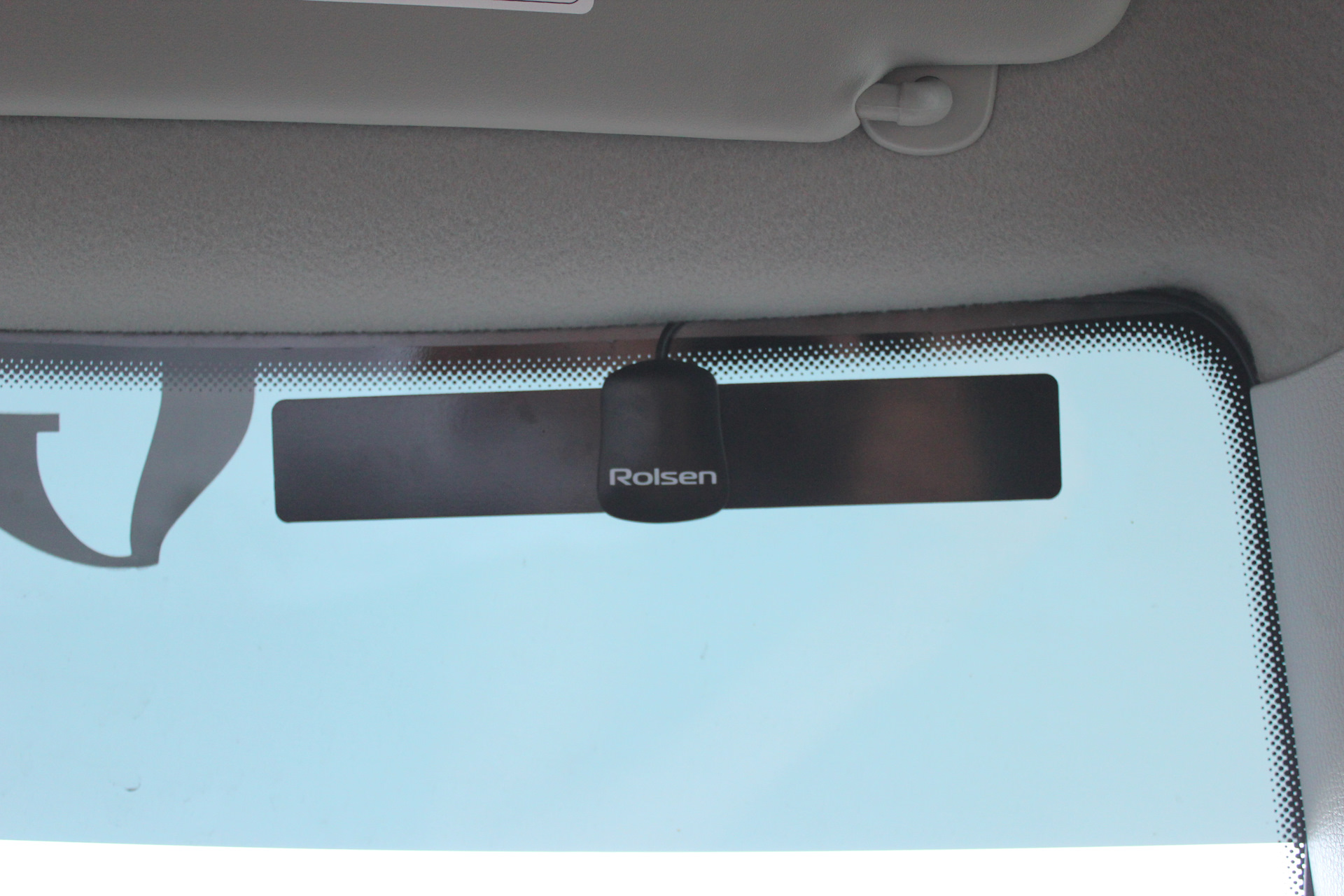

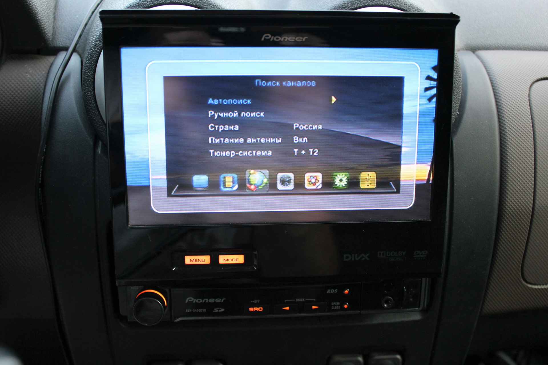

Была заказана антенна, которая пришла через два дня Антенна автомобильная ROLSEN RDA-300 (410 руб) Всё собрано и установлено, антенна типо активная ток с приставки подаётся на неё . В меню приставки есть функция

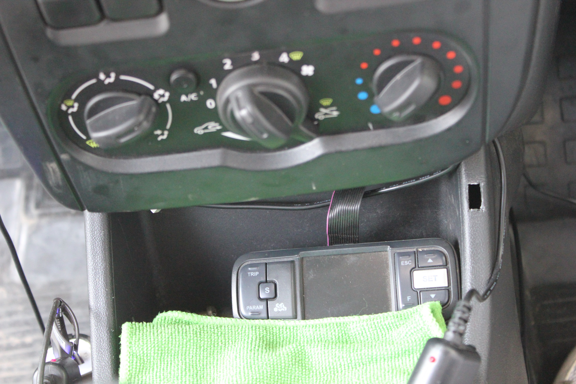

Проверил ток действительно подаётся, результата от этого особо не заметил .
Антенну пока закрепил справа на лобовом стекле

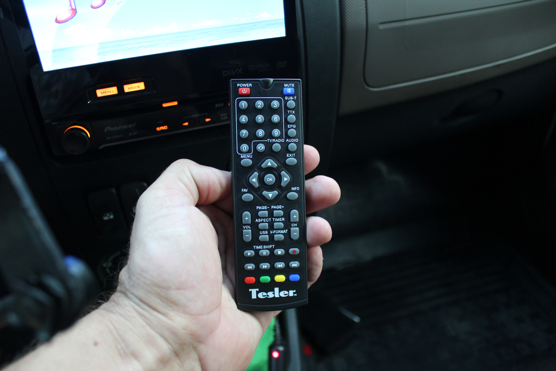

В комплекте идёт пульт

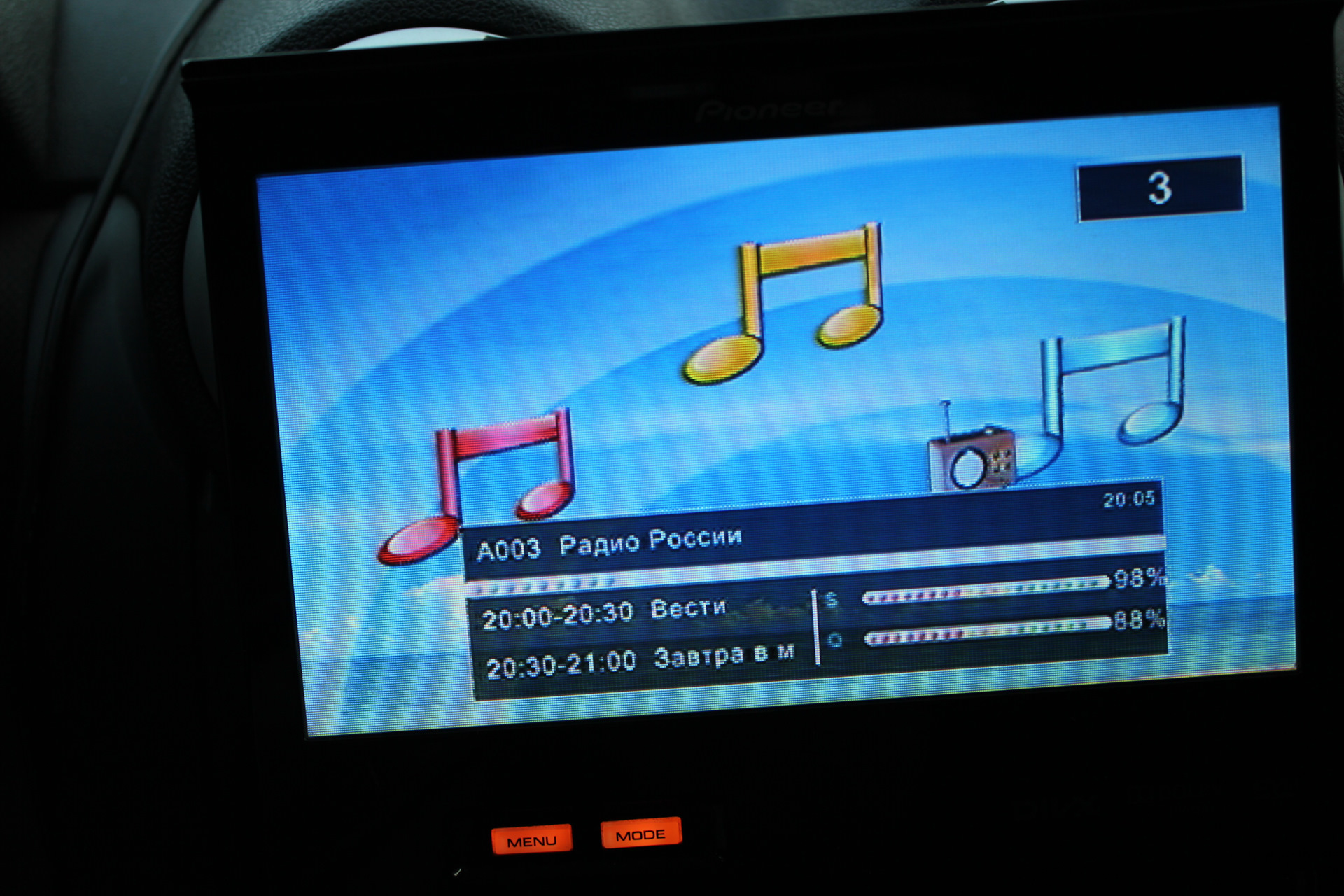

Теперь у меня есть возможность просматривать в машине 20 TV каналов
и 3 радио канала
. Через ЮСБ можно смотреть видео, слушать музыку и смотреть фото . Видео работы приставки
Как выяснилось выбор приставки с напряжением 5 вольт и блоком питания от регистратора оказался верный, при использовании приставки на 12 вольт напрямую без блока питания опасен, велика вероятность пожара, так-как в устройстве нет стабилизатора а может просто приставка попалась бракованная Посмотреть можно Здесь

Я тоже себе ставил цифровой тв тюнер. Заметил, что пока собранный на соплях комплект тестировался, качество было лучше. Видимо место наклейки антенны или ее угол сыграло какую-то роль .
Вначале просто ради проверки прикрепил несколько метров антенного провода, показывало но реагировало на любые движения рядом с машиной, потом вспомнил что есть старая примитивная антенна от маленького ТВ, вполне прилично работает . Когда купил антенну сразу у магазина подключил, немного получше стало, как только тронулся картинка также слетела и не имеет значения подаётся ток на антенну или нет, но это особо не важно, нечего за рулём смотреть ТВ )))
