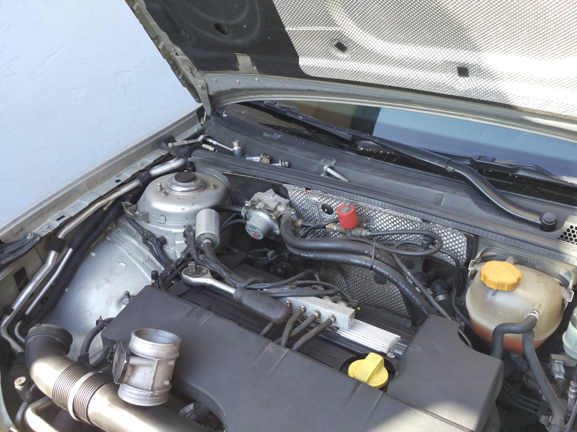

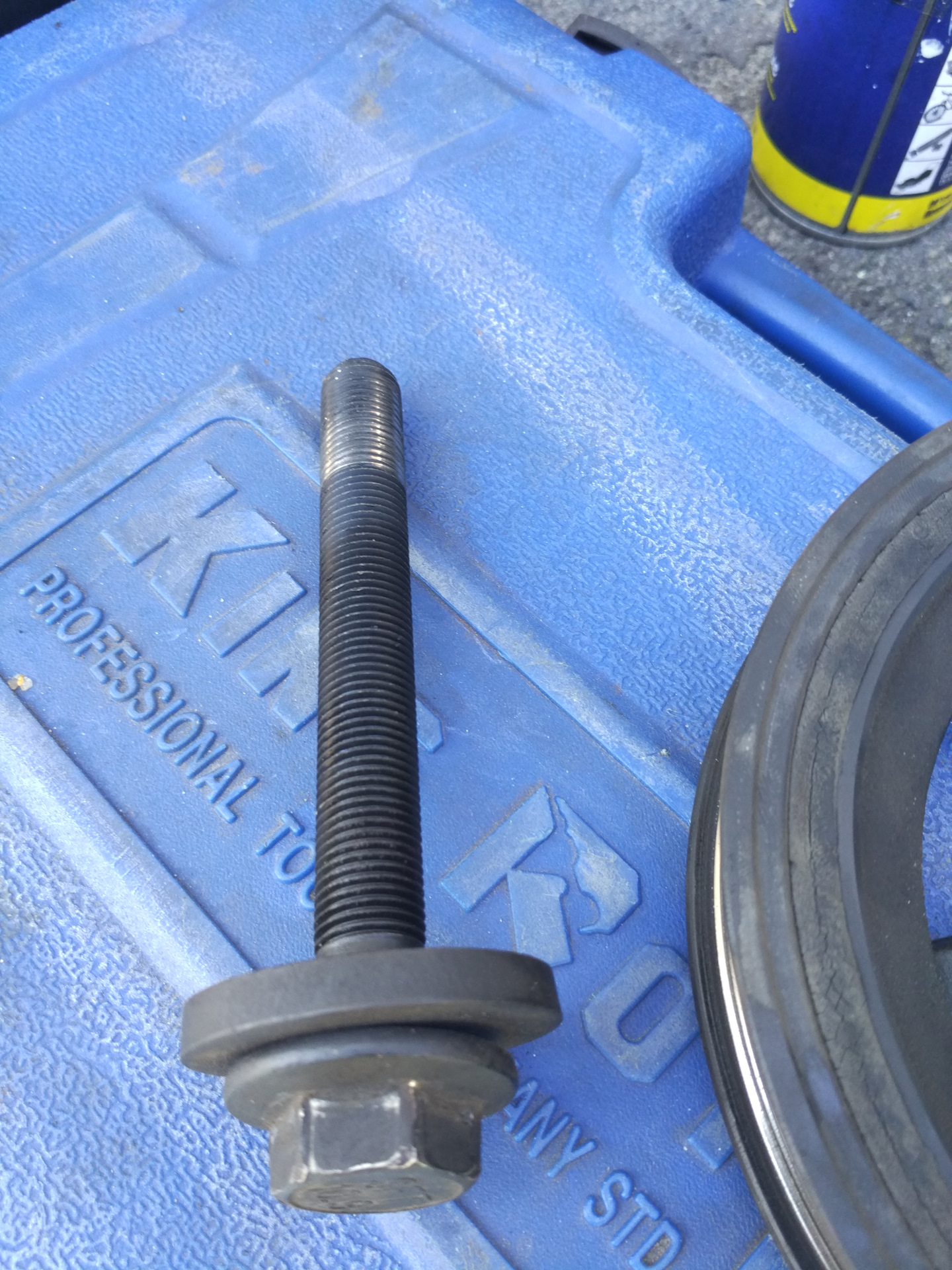

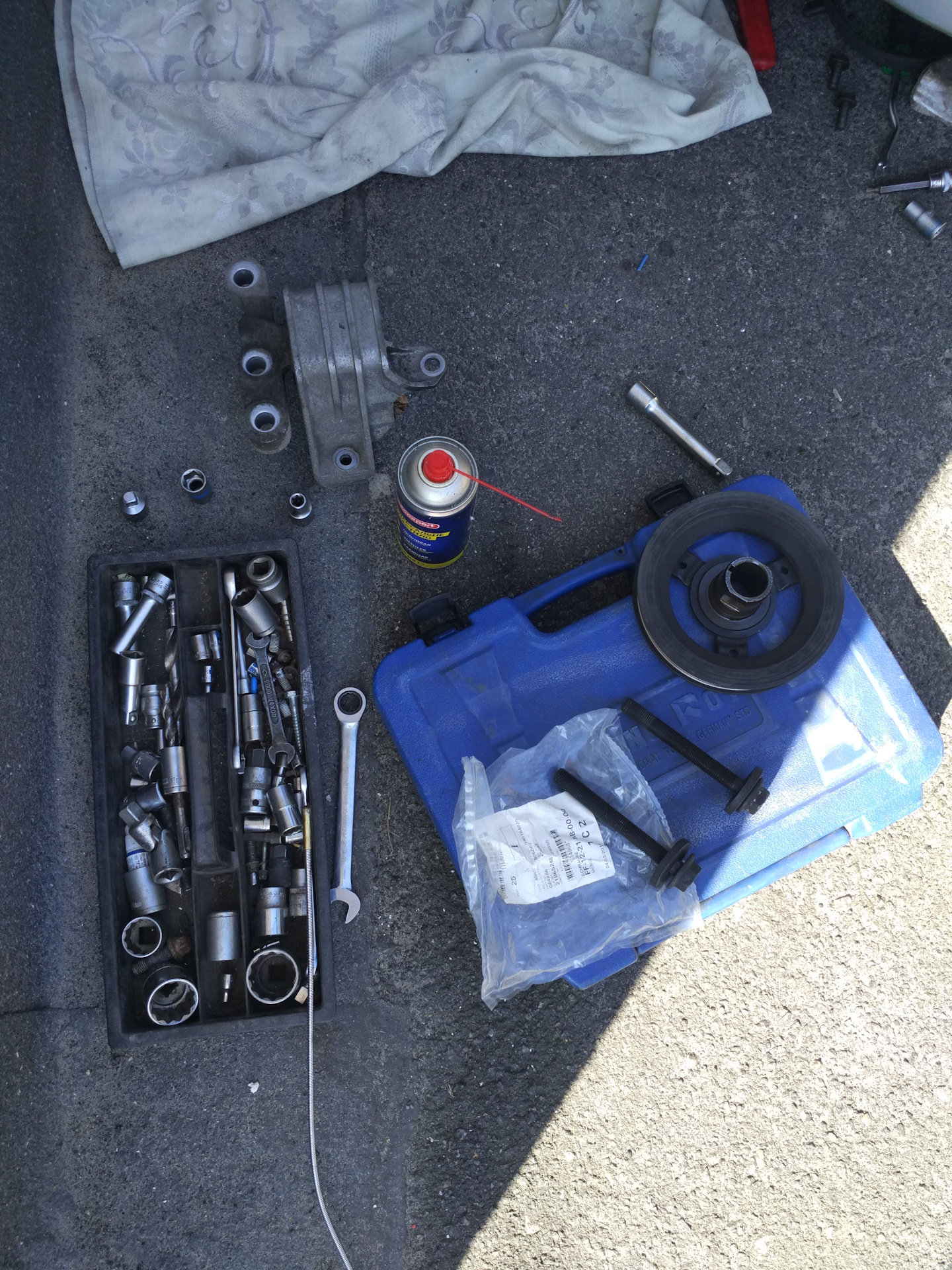

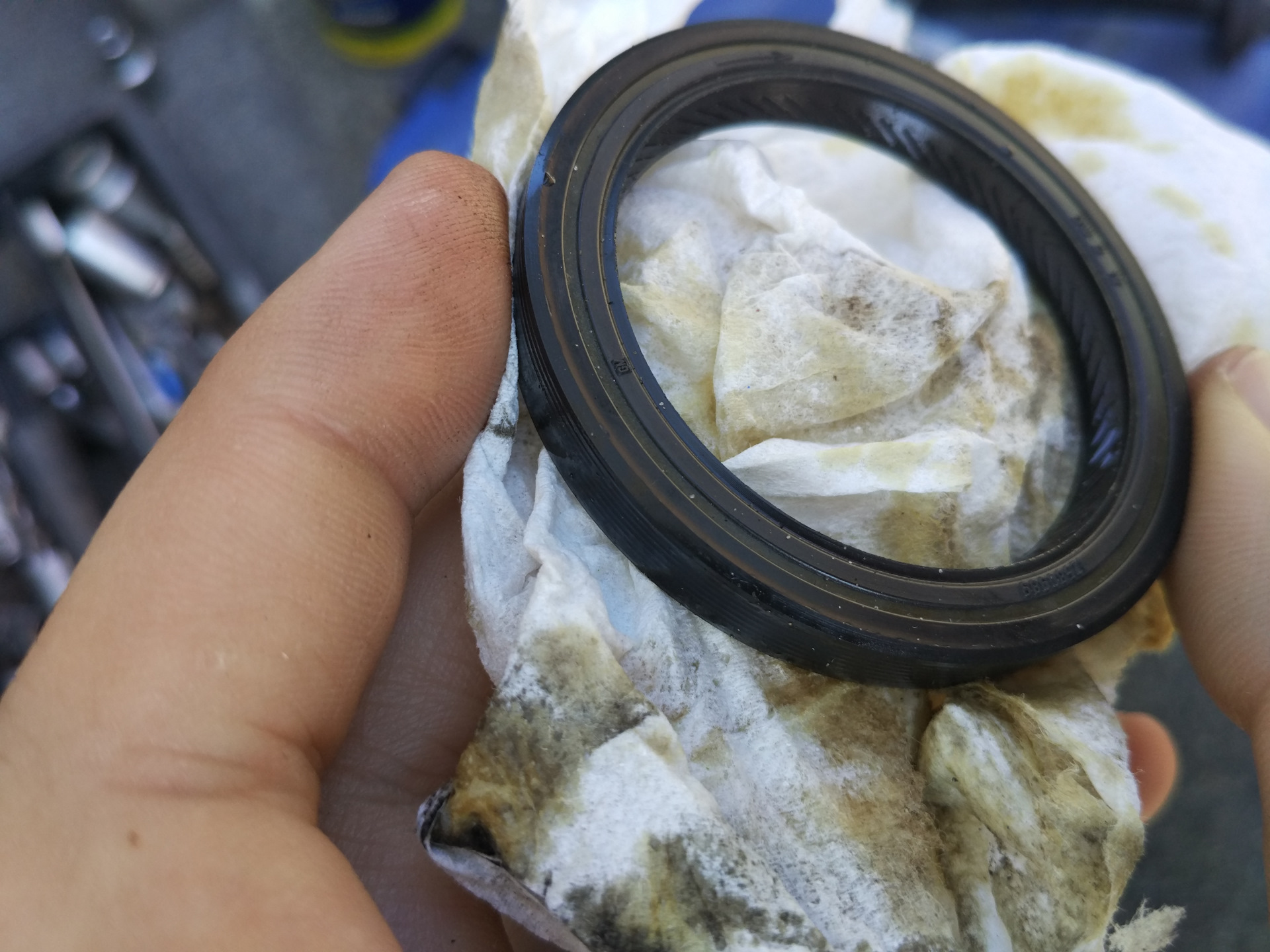

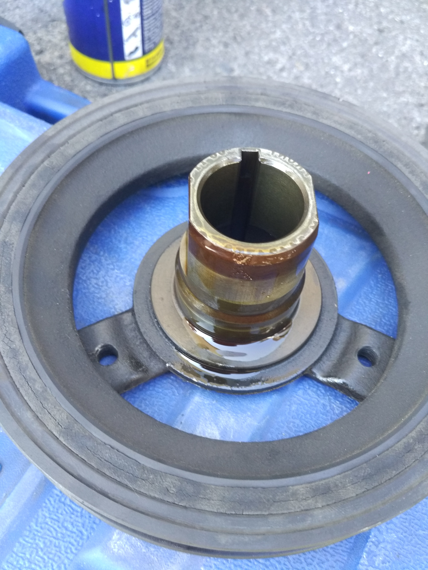

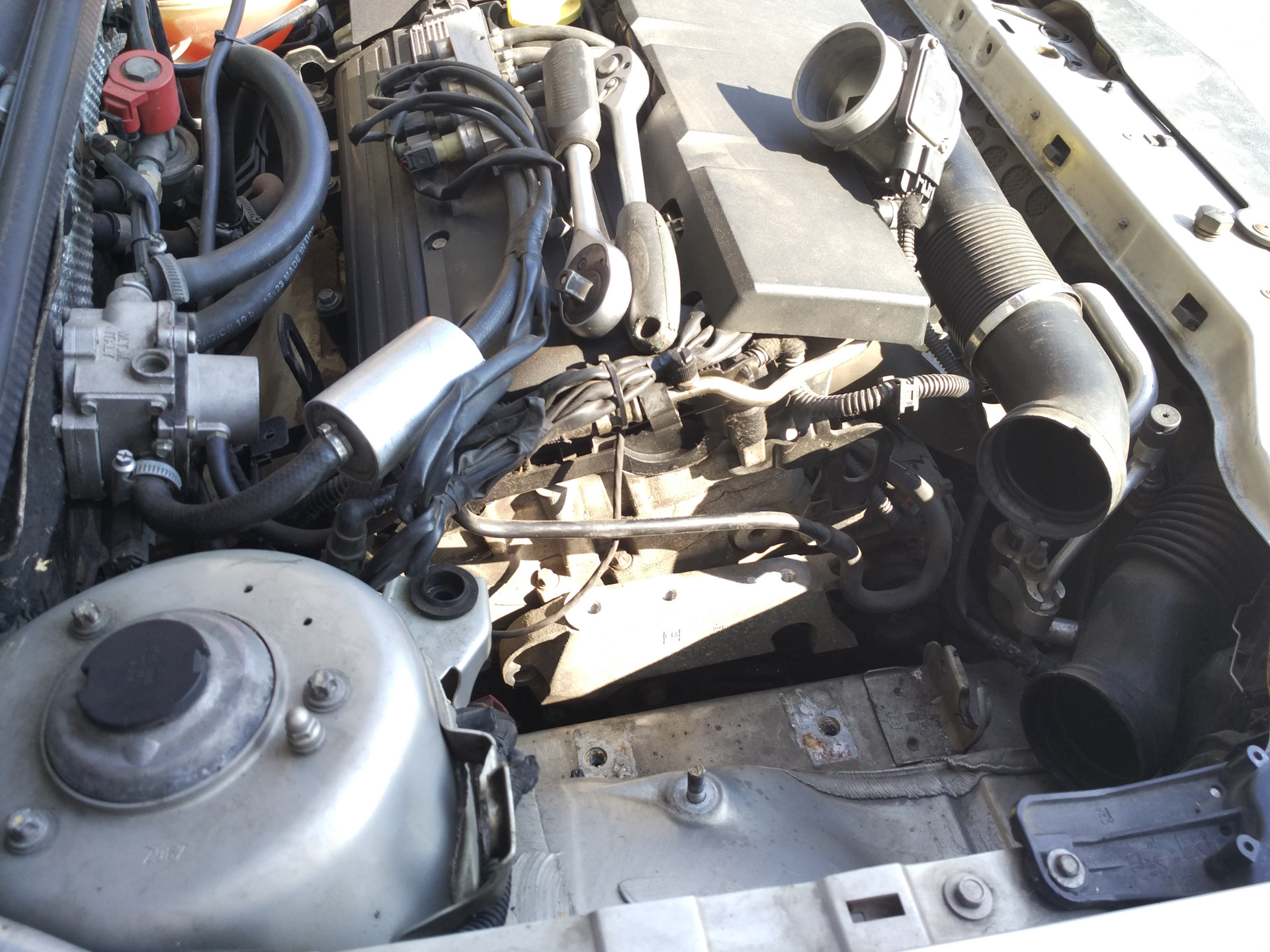

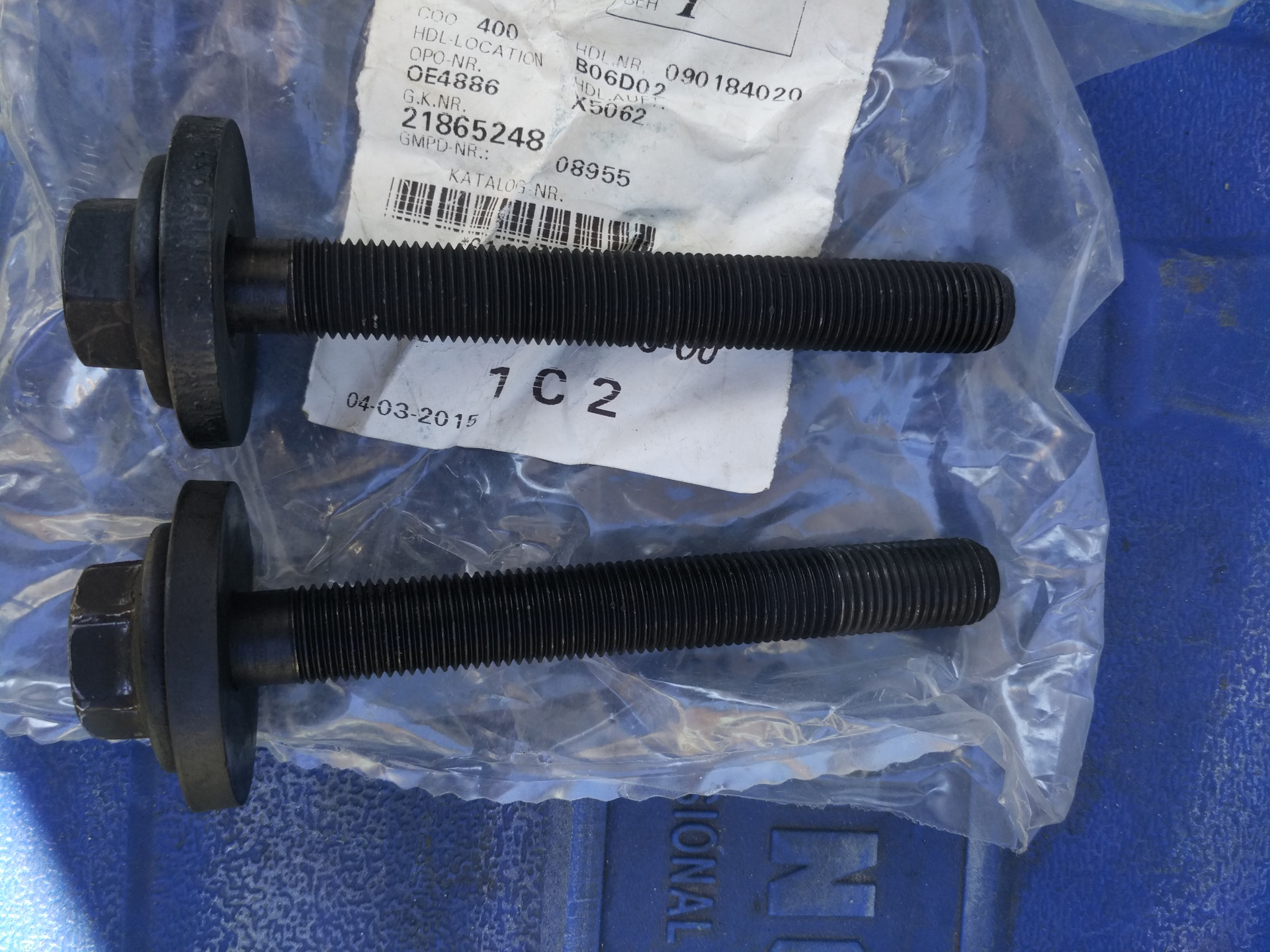

Итак, пришло время заменить протекающий сальник коленвала. Предварительно был куплен сальник Corteco 2002038B и болт шкива коленвала о котором я говорил ранее Болт GM 11589123
Процес пошел нормально, НО есть одно НО…о котором будет написано отдельным постом, это но ремень генератора и натяжитель ремня.

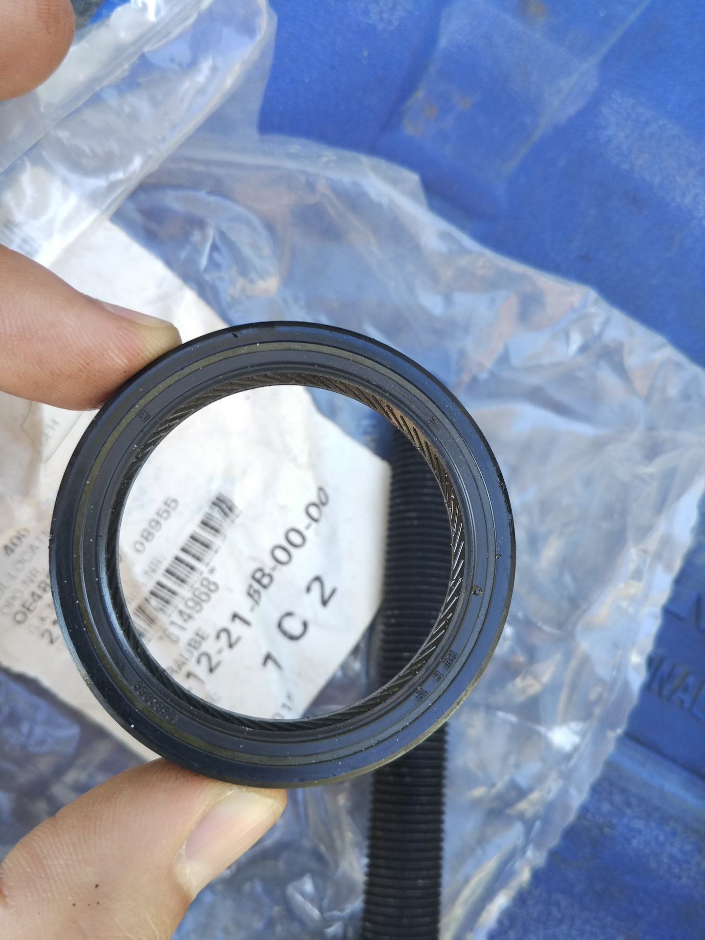

Запчасти на фото: 614968

Болт понадобился, сальник без герметика
Болт кстати понадобился? или так, на всякий случай брали?
На герметик не садили сальник?
А какой сальник в оригинале стоял? Мне предстоит замена внутреннего, а там работы лишка побольше, хочется взять хороший сальник.
В оригинале стоит GM 0638199
ну а производителя клеймо не стоит на самом сальнике?
На последнее фото этот сальник. Клеймо стоит GM. Видно с левой стороны на сальнике.
