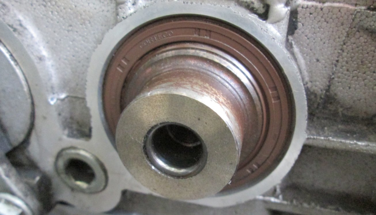

Поменял сальник распредвала, ролик натяжителя поликлинового ремня, поставил ролик и ремень грм, поменял масло с фильтром и завелся. Сначала малость подрагивал двигатель, но после того как прямо во время работы скинул ошибки, стал работать ровнее. Заглушил, завёл, погрел немного и работа двигателя стала очень ровной. Наконец то не горит ошибка по клапану адсорбера, очень радует. В первый раз завёлся и обороты поднялись не до 1300 как обычно, а до 800 и были немного не устойчивые, но ошибки ещё не были скинуты да и первый запуск после сборки. Во второй раз уже, обороты поднялись до 1300 и плавно опустились до 800. Двигатель стал работать заметно тише. Это явно заметно. Думаю что причина и новое масло, которое практически не смешано со старым, ибо старое оставалось только в поддоне, а после открытия пробки стекало минут 40, и шлифовка плоскости коллектора и переборка гидриков, и новые ролики. Кстати, забыл написать, три гидрика до начала переборки малость продавливались, а такого быть не должно. Думаю раньше малость секло через прокладку коллектора, так как его плоскость была не ровной, а с провалами десятки на 2. А прокладка было с нагарами. Хорошенько зачистил прокладку, промыл, продул. Стала как новая. Коллектор шлифовал 120-ой наждачкой, на фрезерованном металлическом бруске. Получилось очень ровно. В итоге двигатель работает тихо. Но в торопях, забыл одеть ремень гидроусилителя, а машину уже всю собрал. По этому, сегодня никуда не поехал, дабы проверить как едет. Завтра одену и прокачусь.

Можно подробные об установку валов, вообще ни какой информации не могу найти. Как сделать чтобы выставить все по фазам если меток на шестернях нет. Опыт переборки моторов имею но только вазовских.
Валы фиксируются через отверстие в пастели, со стороны моторного щита. Там выворачивается заглушка и в это отверстие вставляется фиксатор или шестигранник на 10. Подходит очень хорошо. На фото, где вставлены электроды в цилиндры, видно шестигранник, который зафиксировал валы. Валы жестко связаны между собой, достаточно зафиксировать один. Проворачиваешь вал за шестерню грм до того момента пока шестигранник не попадет в паз вала. Я его предварительно пальцем нащупал. Подробно есть на www.clublinea.ru/forum/

Это верно, всё равно не дёшево. И конечно, гораздо проще поменять только грм, чем пол движка перелопатить. Лучше до такого не доводить. Лучше уж поменять без фиксатора ремень. Можно даже и звезду распустить, никуда там колено не сдвинется. Тем более, есть там метка на шестерне колена и метка на блоке и конечно штырями в цилиндрах можно проконтролировать правильность выставления колена.
