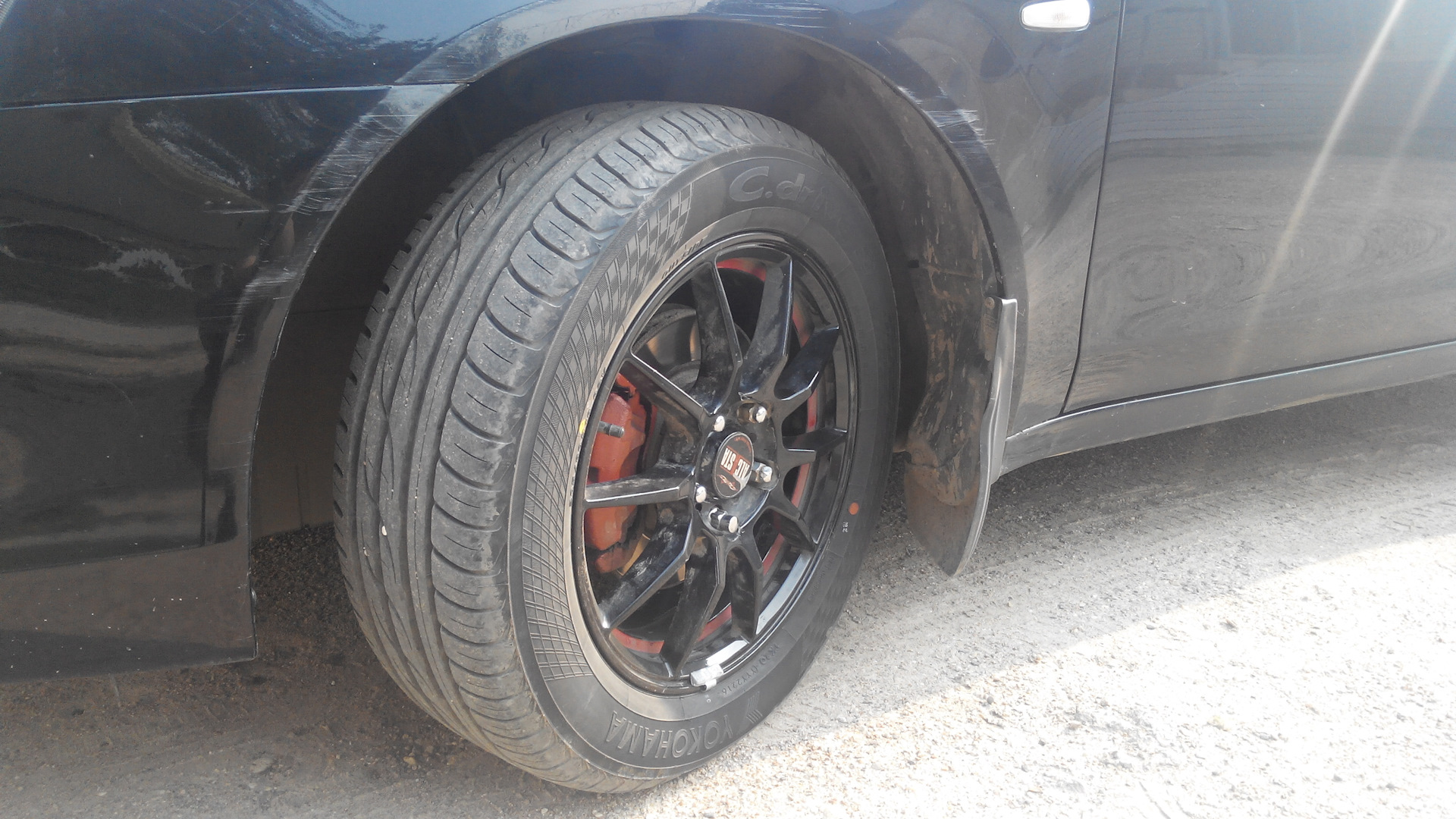

Прикупил резину Yakohama C.drive 2 AC02. Думал на сезон хватит Мишлена, который достался с машиной, но заметил 2 торчащие проволочки корда и решил что тянуть не стоит. Хотел взять Michelin Primacy 3, но подумал что не так уж я и быстро езжу. Первые впечатления о Yakohamе: Российская, свежая(2216), со стороны смотрится неплохо, не шумная, разгон/торможение на отлично, по лужам ездить не довелось пока, в поворотах кажется что плывет… (как будто машина высокая, и поворот проходит не четко), на ощупь жесткая, тяжелая(старый мишлен с диском=пустой балон Яки)

где диск балансировал?
в шиномонтажке
Ужас…грузики прилепили как к штамповке, вообще-то на литье грузики скотчем клеятся…гнать такой шиномонтаж…
Зато такие точно не отлетают)))
))))) Просто через год под ними краска слезет…железо+цветмет=гальваническая пара…потом корродировать начнут и окислятся в этих местах…
ужас… конечно лучше ездить с оторвавшимися))) Да и корродировать начнёт только при условии, что диск не крашен)))
