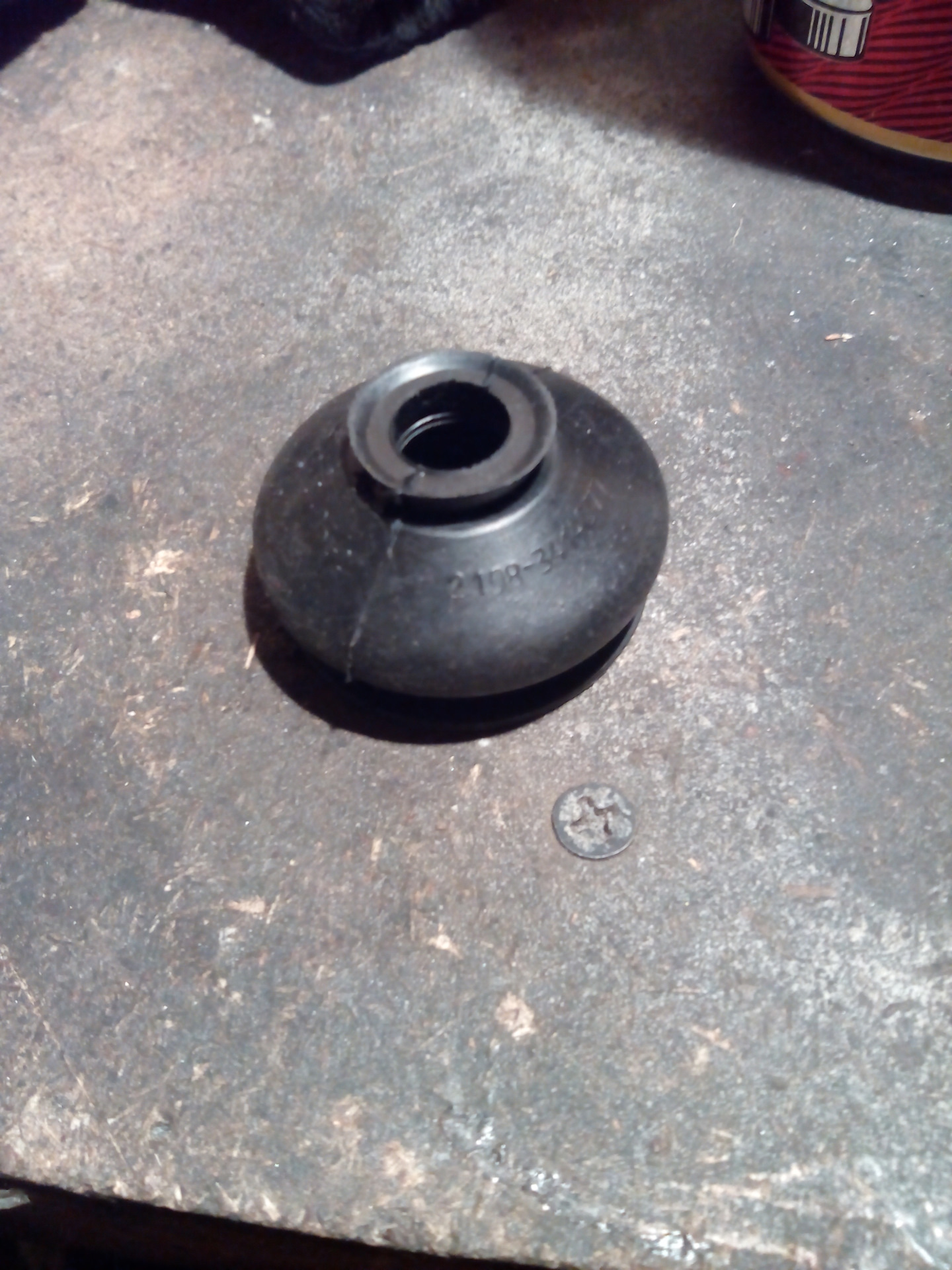

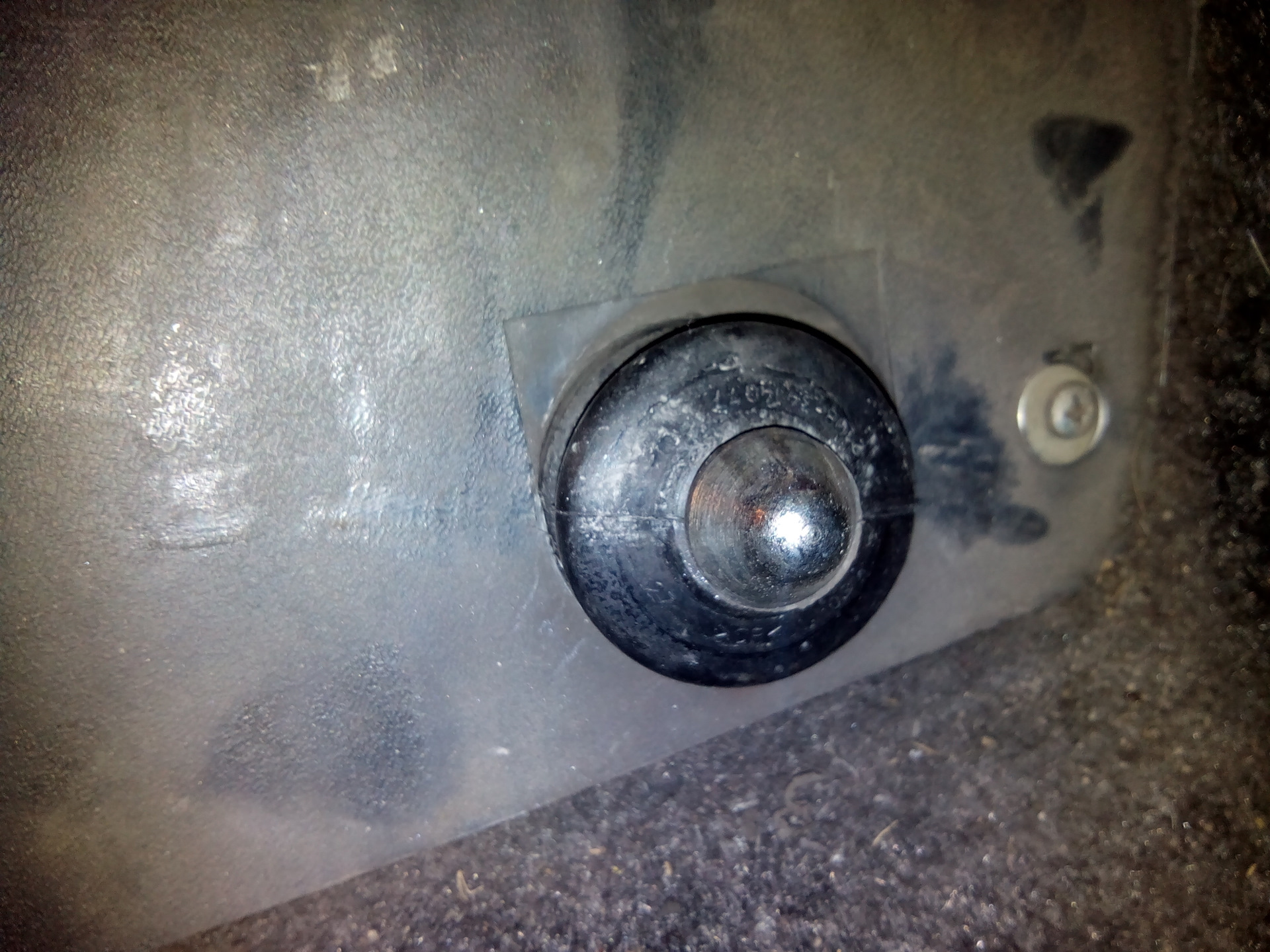

1. Поставил пыльники рулевых наконечников ваз 2108 на защелки задних сидений — как таковой разницы не заметил, но пусть уж стоят))

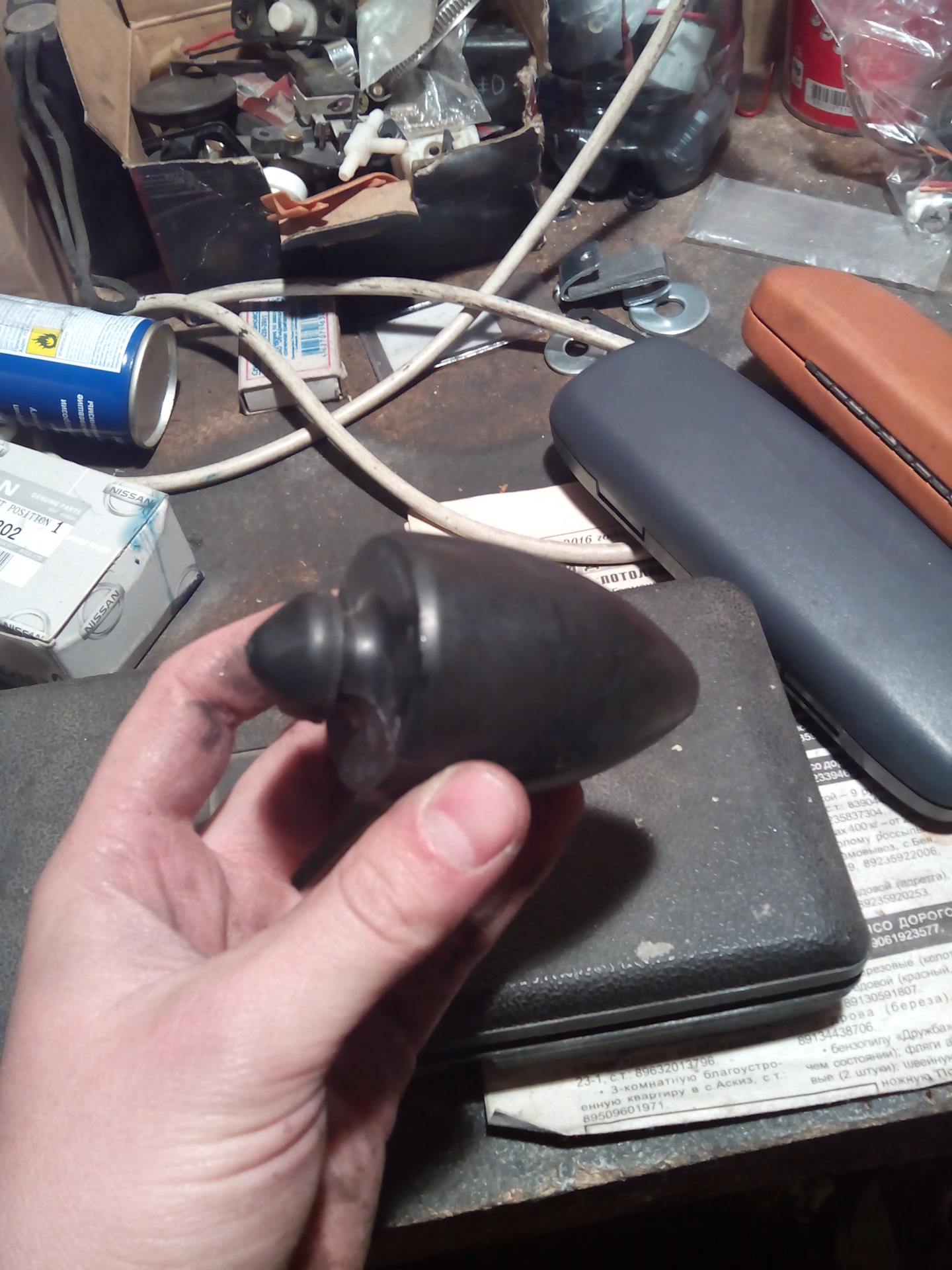

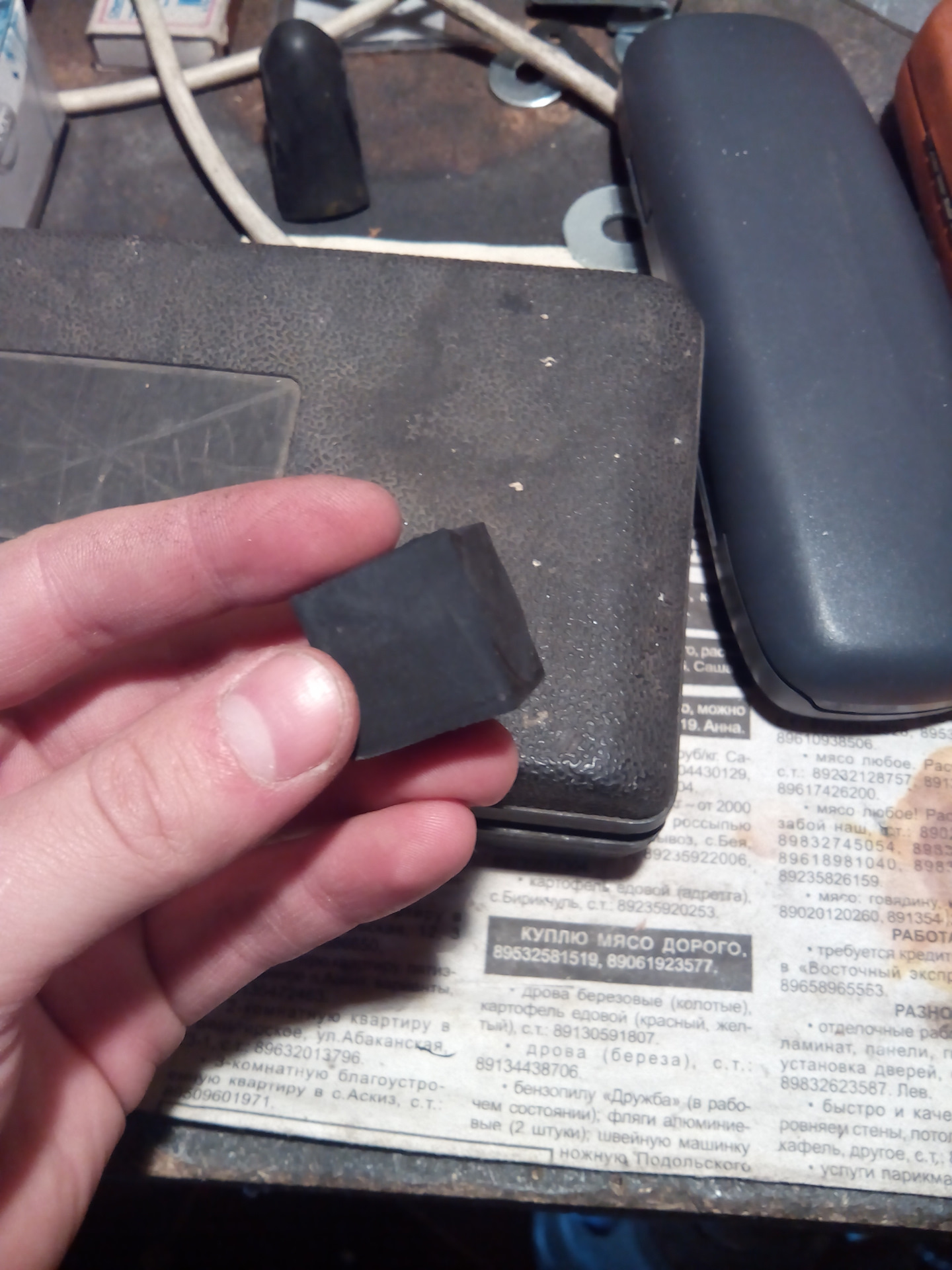

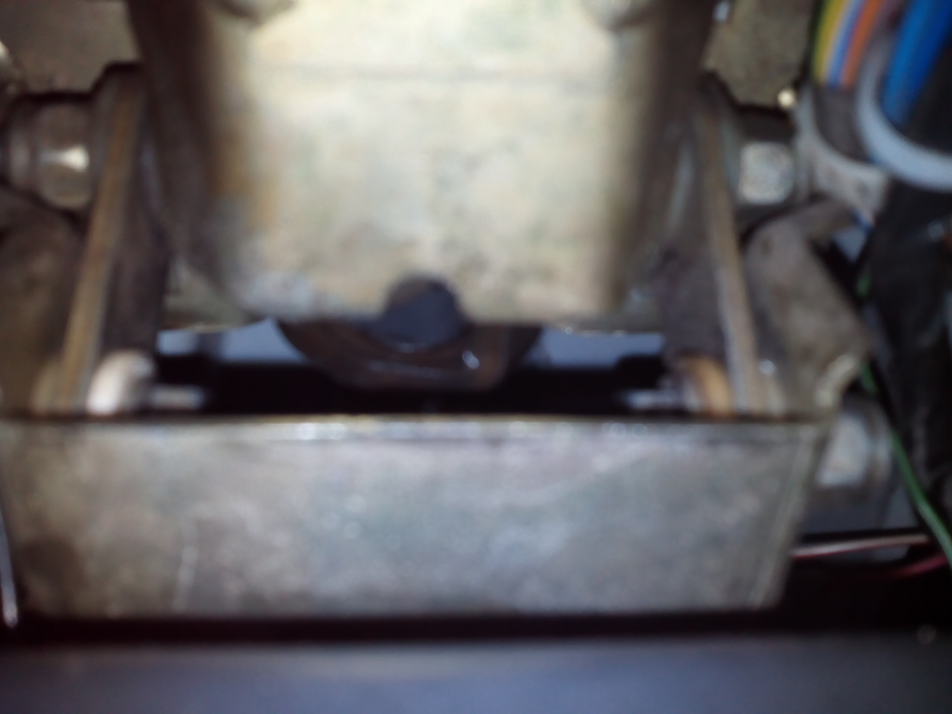

2. Чудо кубик в рулевой вал — купил отбойник от классики и поставил в рулевой кардан… ох и намучился же пока его туда засунул… ощущения средне, надо еще один ставить ближе к рейке, а то без него ощущения минимальны

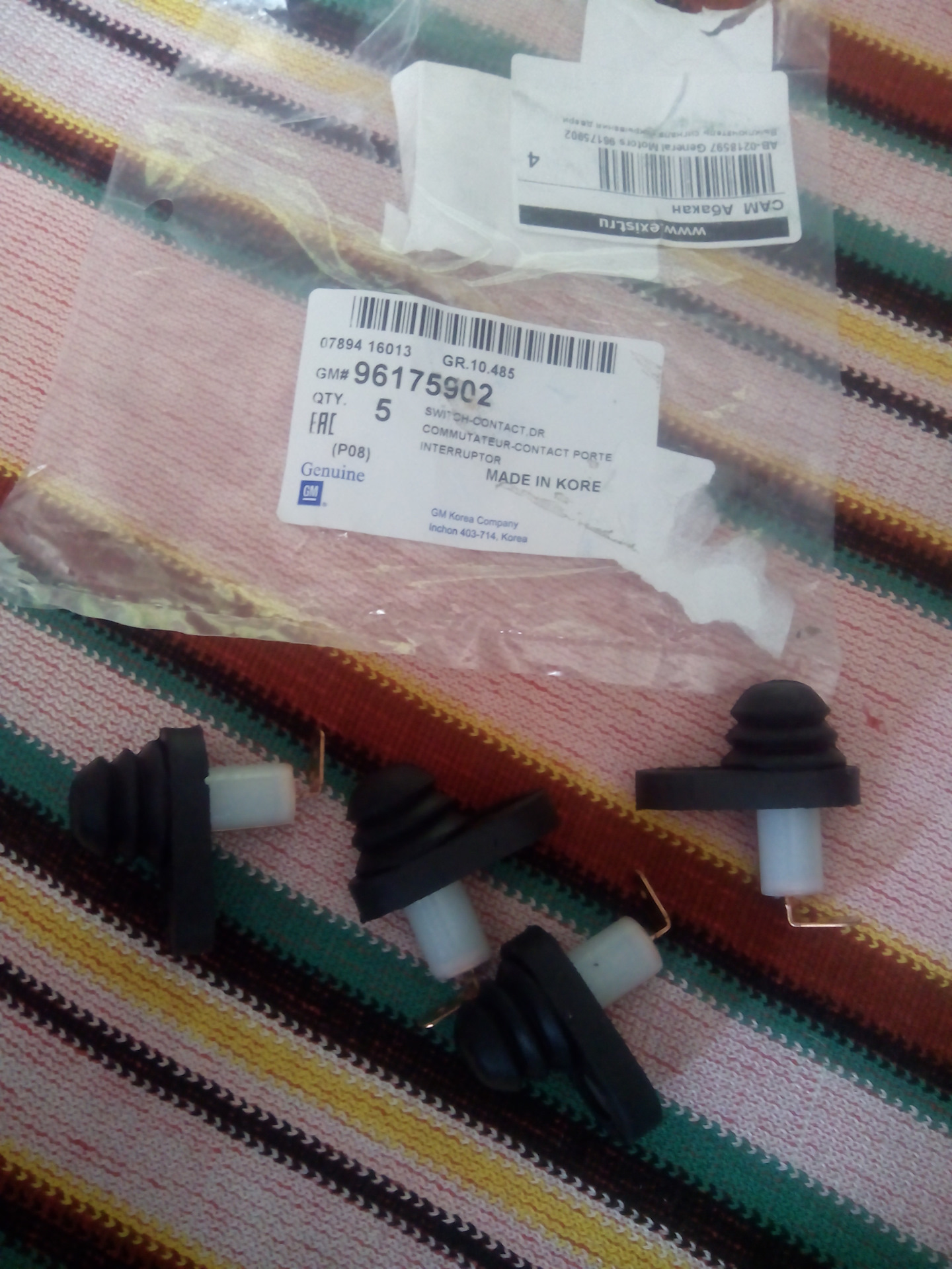

3. Концевики GM — когда ставил сигналку поставил 2 таких и вот наконец то заменил все остальные на новые

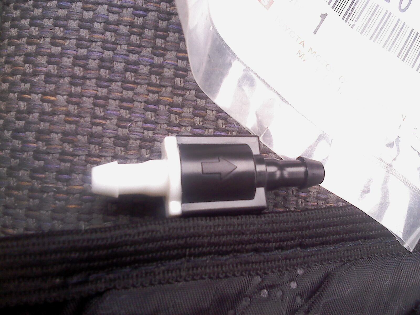

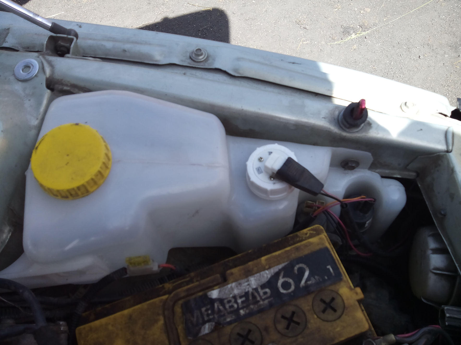

4. Бочок омывателя на 2 моторчика — мой старый бочок начал бежать, датчик омывайки не показывал уже давно и я решил в топку его да купил новый на 2 моторчика чтобы омыватель заднего стекла сюда же подцепить и за уровнем воды следить теперь удобно по БСК, провода даже не пришлось удлинять, их как раз хватает к бочку, только шлинг докупил и поставил обратный клапан TOYOTA 85321-26020

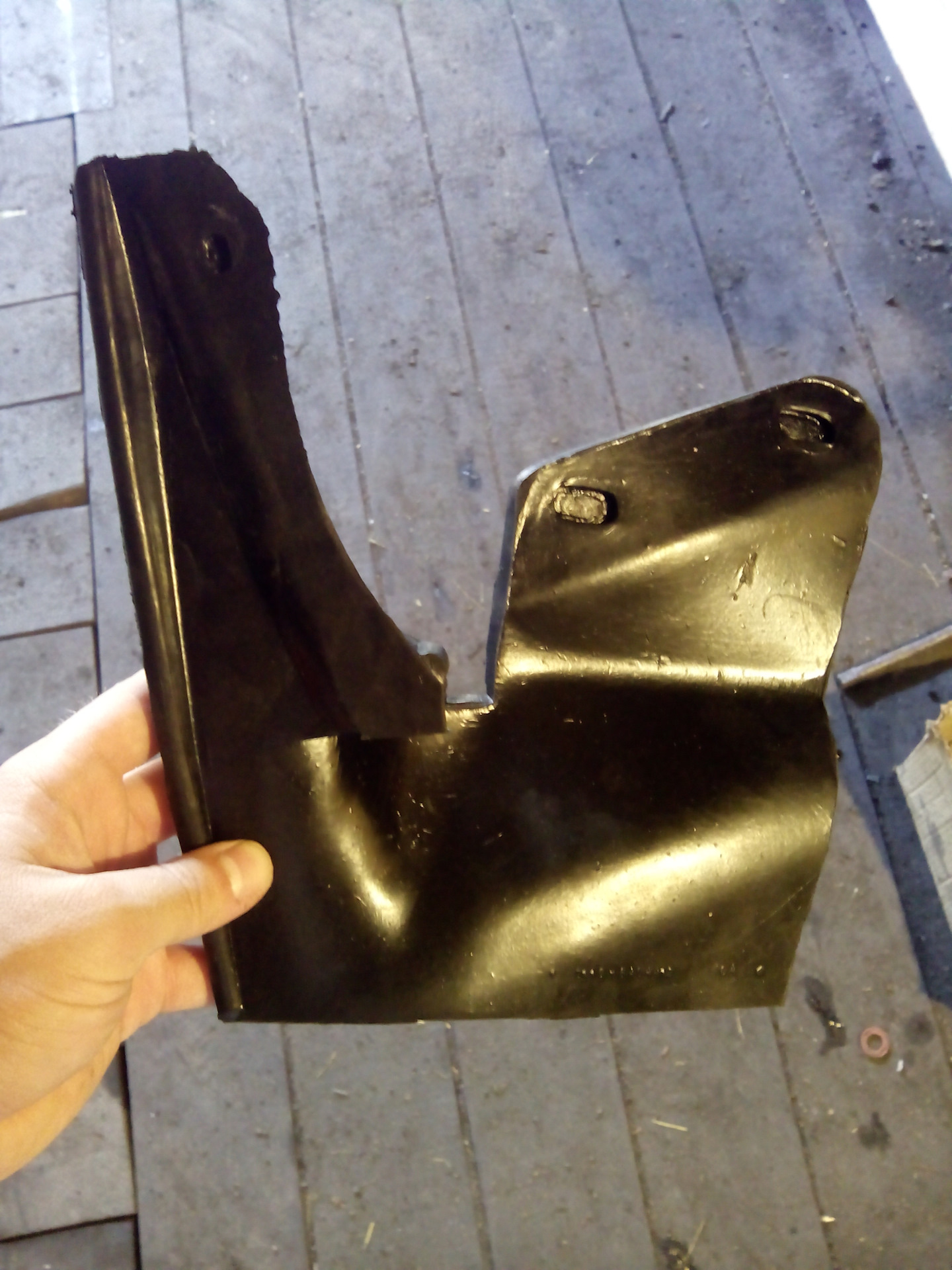

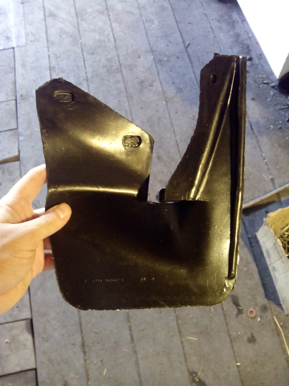

5. Новые задние брызговики — еще зимой один брызговик задубел и отломился, так и ездил, но наконец то попались дешевые и решил взять как временное решение)) на 100% был уверен что этот дешевый кооператив не идеален и я был прав)) резина очень мягкая, может это и плюс, а вот отверстия плоховато — под шпильки совпали, а вот в крыло совпало только верхнее, а нижнее совсем не в крыло и пришлось пластинками прижимать брызговик чтобы не дергался)) заодно укоротил их на 2 см, чтобы меньше шоркали об асфальт))
К сожалению забыл сфотать как на машине они выглядят, но ничего особенного — брызговики как брызговики))

концевики от какой машины
Если правильно помню то от нексии
спс
По номеру заказывай
спасибо
