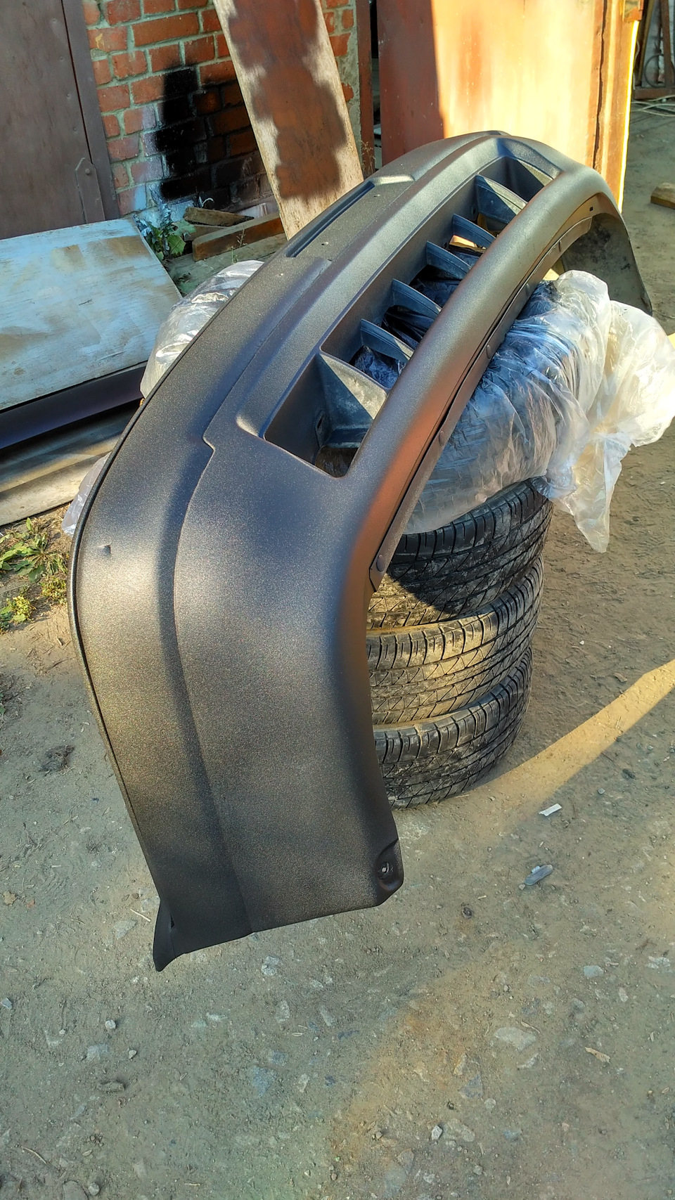

Едем дальше начитавшись в инете о диком рассходе раптора при покраске заранее купил разбавитель чтоб хватило на авто да и крупную шагрень нехотелось …
Как получилось смотрите фото меня полностью устроило готовили по 300 грамм смеси сначало мешали классический коктеиль по инструкций затем добавляли разбавитель десять процентов от количества.Ну и в бой заранее с керхера дунули прилегающюю территорию что бы пыли было меньше.
Все что я тут пишу не являеться руководством к действию возможно мы делали не правельно…После кузова покрасили передний и задний бампера а так же задние воздухо заборники…Результатом я доволен на все сто процентов всем пока…

то есть кузов наждачкой пошоркать что бы матовая стала, обезжирить и можно раптором покрывать? кисточкой можно? крепко держится покрытие? инструмент для покраски у меня тока ушм.
Тогда больше разбавителя делай…Я 10% разбавителя от общей массы делал что бы совсем гладко было надо 20%…Удачи…
Сейчас тоже готовлю 2114 под раптор)))хочу максимально гладкий, что бы не сильно шершавый был)
